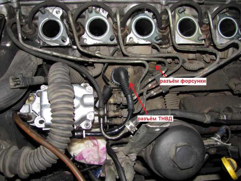

                  Проверьте круглый разъём на ТНВД - с ним бывают проблемы и разъём датчика положения коленчатого вала. Если результата не будет и диагностику не подключить, то нужно прозванивать проводку от мозгов двигателя до датчиков и сами датчики.
                  Раз горит чек, значит нет сигнала с какого то датчика, либо сигнал не корректен, либо проблема в сервоприводе ТНВД (что вряд-ли), значит нужно с мультиметром искать где неисправность. А то, что форсунка без датчика - это оооочень странно, посмотрите может там какую-нибудь обманку придумали, а после мойки двигателя она сломалась.

                    Разъем круглый на тнвд где находится?
                    Датчик колен вала отключаю и машина глохнет, значит рабочий.
                    Куда должен подходить разъем с датчика форсунки?

                          Повредить не мог, из далека брызгал. Вчера всю систему винсом промыл, фильтр поменял, солярку слил и новую залил.
                          Где вы указали разъем с форсунки, у меня там разъем стоит, я думал это датчик ож.

                              Дело было в следующем: управляющая форсунка стояла на 5 цилиндре, один проводок был переломлен. Сопротивление не показывал.
                              Поменял на другую форсунку б/у, у нее было сопротивление 96, Ошибка пропала, пока еще дымит, но думаю со временем пройдет. А может форсунка не распыляет и ссыт. Но машина едет. Сейчас надо расход замерить, если в норме, то и пусть себе дымит.
