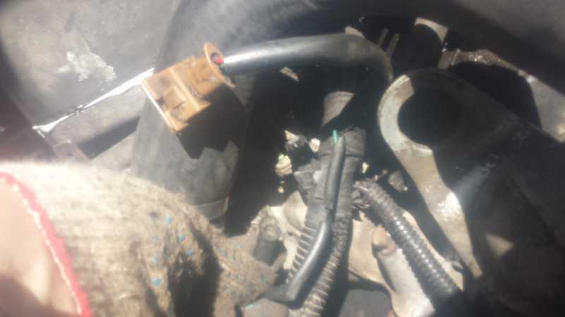

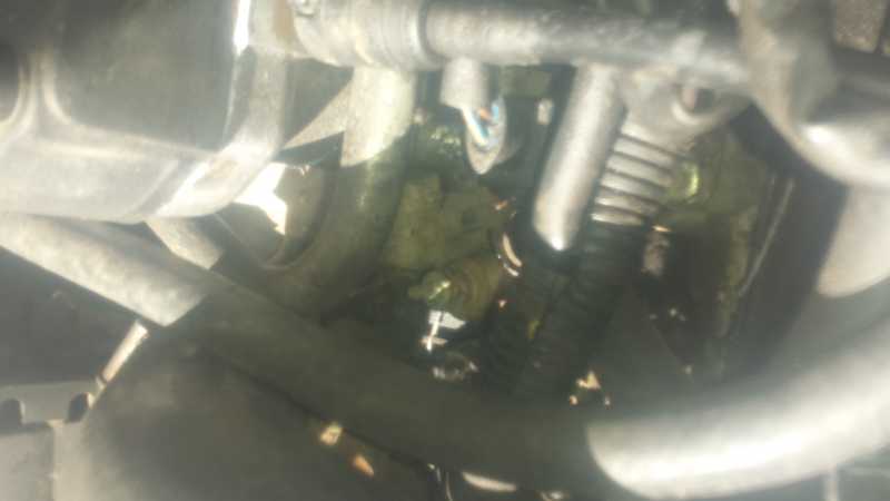

                  Как раз таки выкручиваться полностью он должен при избытке поступающего воздуха, разве нет? болт закручен, рхх закрывает отверстие, а воздуха все равно много поступает. продул, прочистил, прозвонил все датчики снова- без изменений. обнаружил правда полуоборванный разъем рядом с ДТОЖ. фото прилагаю. мб кто знает что это такое?

                      По твоим фоткам непонятно о чём ты спрашиваешь...Вот скрин,на нём есть что нибудь из того про что ты спрашивал?
                      Пы.Сы. Как ни крути байпасный болт,ДРХХ всё равно выставляет установленные при адаптации обороты ХХ...не сразу..а через небольшой промежуток времени..в минутах..это я точно помню 😂

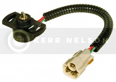

                            не мерял давление. кажется я нашел причину. подключился сканером, а он показывает минимальное положение дроссельной заслонки 24,7% вместо обычных 10%. Куплю новый дпдз. его нужно будет адаптировать?
                            Ps А есть ли не оригинальные заменители дпдз? А то оригинальный судя по всему золотой

                              А может, как вариант, "ушки" ДПДЗ пропилить? Ранние модели двигателей, те, что без "мозгов" имели именно такие регулировки.
                              Ещё - если не ошибаюсь, то показания датчика можно перепрописать, т.е. взять за нулевую отметку любое сопротивление, правда этой информации я "нахватался" на форуме.
                              Р.S. - если удастся обнаружить заменитель по вменяемой цене, дай знать.
