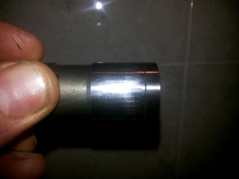

              #26
              У меня тоже стучит. Заменил шатунные вкладыши , распредвал, все гидрики. Ноль эмоций.
              При вскрытии было обнаружено износ 2х кулачков на 2 мм, и ребристый износ стенок 8 гидриков.

                                Вот добрался до хор интернета и решил сбросить стучалку.
