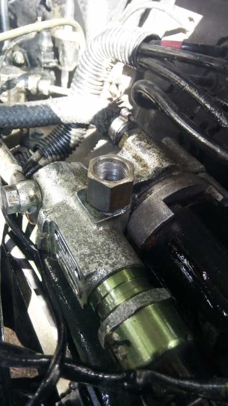

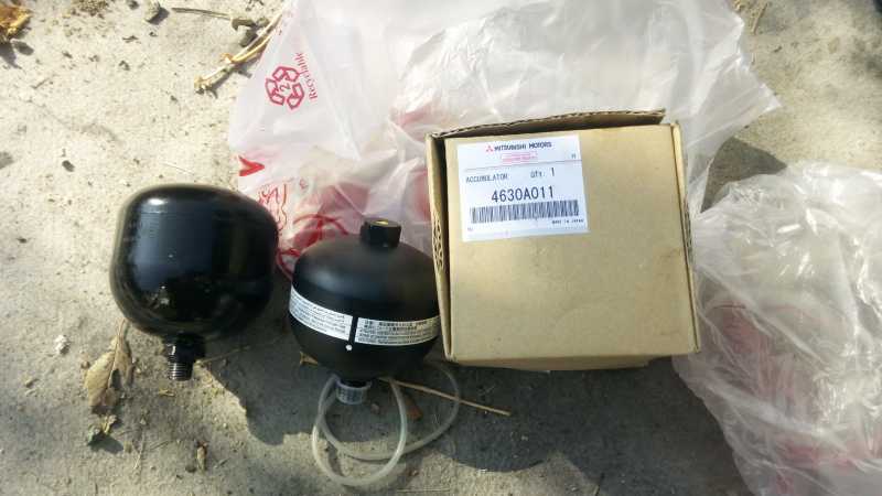

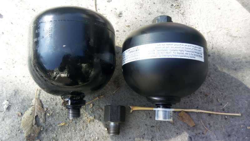

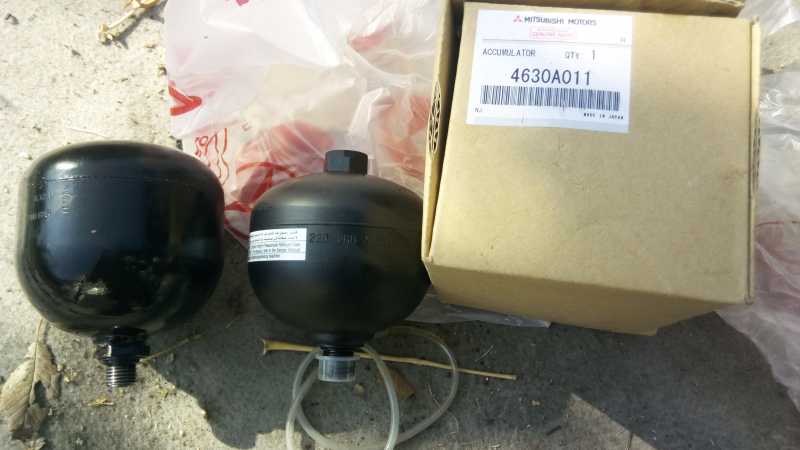

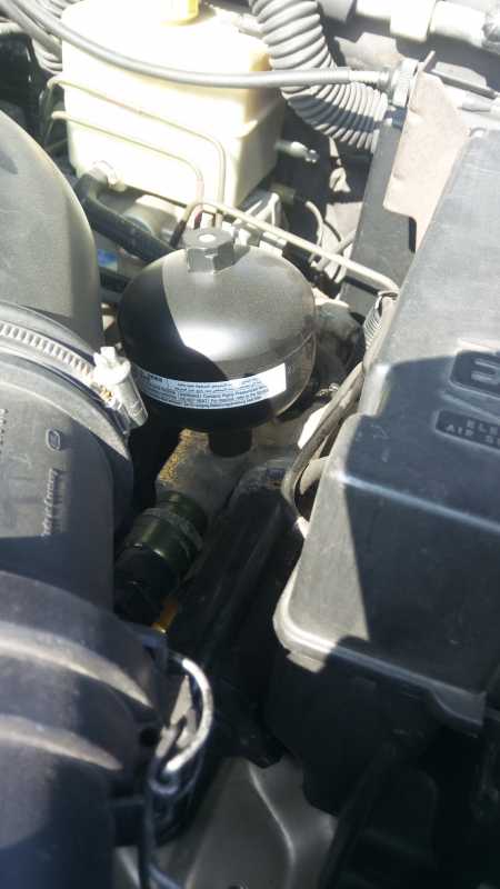

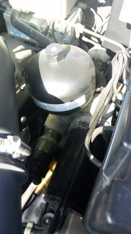

                                          Решил проблему "Трех Амиго" таким образом: груша от Mitsubishi PajeroIV. Гирланда не горит, насос включается на 4-5 нажатие. По ощущениям тормоза стали жестче.
                                          старая, новая и ее номер
                                          переходник для новой груши
                                          переходник на насосе
