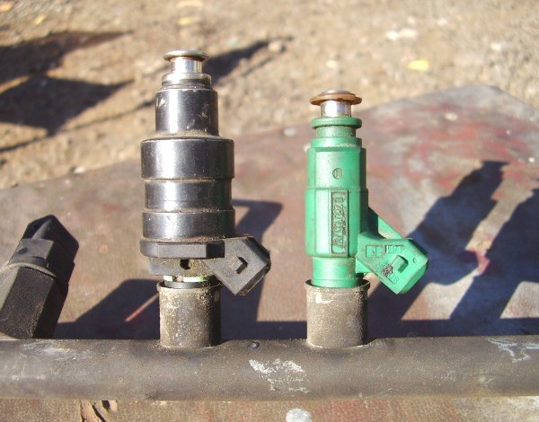

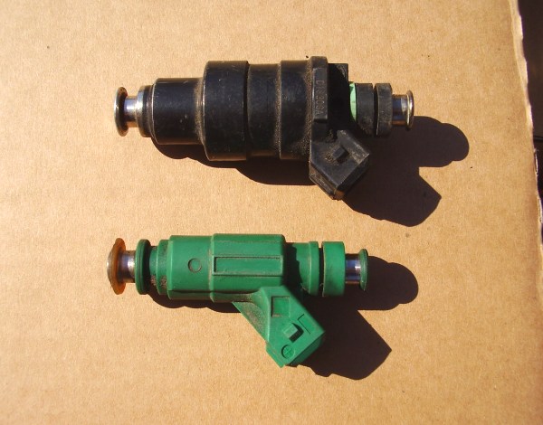

    @JAWA said:
    В общем, либо все в этой теме не в теме, либо я чего не понимаю.
    Форсы от ГАЗа в исполнении Сименс (АВТЭЛ) на рестайловое авто не встают, зря деньги выбросил. Всем рестайловодам: не колхозьте, покупайте оригинал, бош. Один фиг ничего не выйдет. Кроилово ведет к попадалову)))
    Невнимательность тоже к этому ведёт, ведь специально выкладывал картинку сравнения Гемсовских и Бошевских форсунок в этой теме.
    Процитирую ещё раз - "... Из-за большой разницы в длине самих форсунок, заменить одни на другие без основательных переделок рампы не представляется возможным".
    Фото обеих форсунок, чёрная - LUCAS (GEMS), зелёная - BOSH:

      Сергей 77, а эта фотка то тут причем? Я же не сравниваю бошевские форсы и гемсовские, я ищу что именно нужно воткнуть ВМЕСТО бошевских? Мне ответили двумя вариантами, в ту степь и пошел...

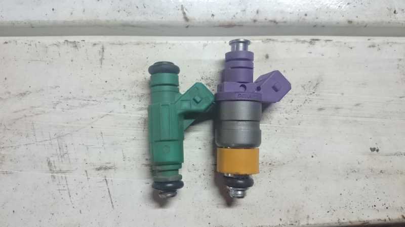

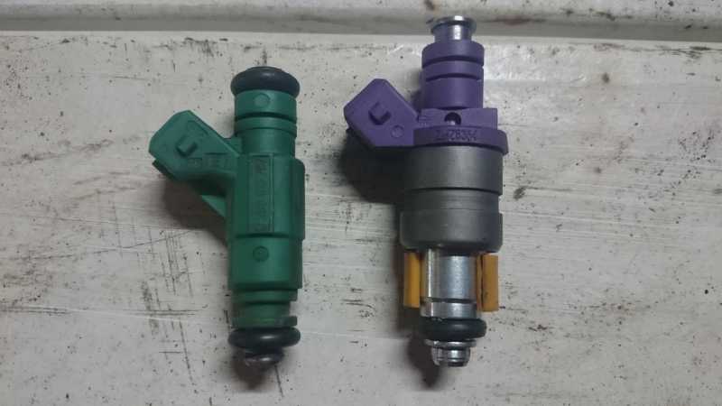

                  Все же предположу, что ВАЗовские поменьше. Как-нить доберусь до магазина, посмотрю поближе. Сейчас выкладываю фото родной нашей форсунки и Сименс-АВТЭЛ-ZMZ

                      А вот и нет- у меня сейчас на Классике одна голова с Сименсами, другая с БОШ- все от ВАЗа. БОШ тоньше и длиньше. Ваши родные похожи на БОШ от первыж инжекторных ВАЗов номер заканчивался на 996, но их очень давно сняли.
                      Сейчас посмотрел- и они по размерам как Сименс\Дека.

                        Ryhij,
                        наверное да, от старых ВАЗиков и подошли бы. Сименс Дека у меня на фотах справа.
