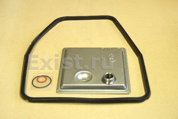

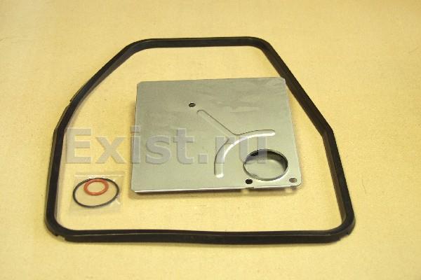

                @Alexx60rus said:
                Подскажите........ RTC 4653 без вариантов?
                Варианты заменителей : SCT SG 1047(Германия), JS Asakashi JT346K(Япония). У обоих заменителей в комплекте новая прокладка.
                • JevgenijJ Не в сети
                  JevgenijJ Не в сети
                  Jevgenij
                  Р-38, BMW М-51
                  Можно в АВТОМАТе купить вообще за копейки -ТЫЦ

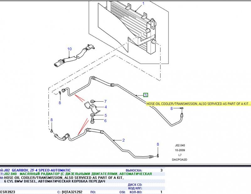

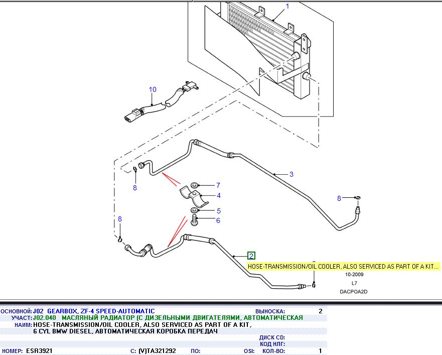

                              Ребята подскажите где находиться обратка на радиатора АКПП ZF 4НР22 на машине 2.5TD.
                              Фото на картинке все правильно ?
                                Не уверен, но логично было бы - Верхний патрубок "ТУДА" потому что он горячий и должен быть выше, нижний патрубок "ОБРАТНО", он ниже потому что он условно "холодный".
                                  Мне кажется наоборот снизу горячий,а с верху холодный. Как в батареях отопления....
                                    А почему тогда в радиаторе охлаждения мотора верхний патрубок "горячий" а нижний уходящий "холодный"?
                                      Если верит Микрокату, то трубка № 2 от коробки к радиатору, а трубка № 3 от радиатора к коробке. Но Микрокат не сервисмануал, а в мануале про это ни слова...

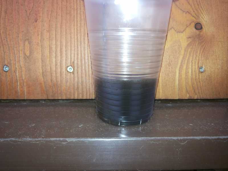

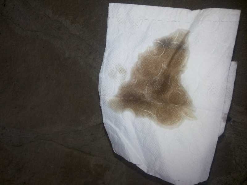

                                          Всем Добрый день. Вчера решил проверить масло в АКПП ( Пегасс 2000 г). Завел, на холодную открутил пробку сухо. Оставалось масло около 1 л с раздатки Дикстрон 3 мотюль. Долил оказалось мало поехал купил мобил 320 матюля не было. Откручиваю пробку на заведеном и потекло. Но что странно не красное и не бурое а светло серое. Предыдущий хозяин говорил что при замене АКПП заливали масло из каких то желтых канистр название он не помнит. Вроди бы все трансмисионные масла красного цвета. Кто что может сказать по этому поводу?
