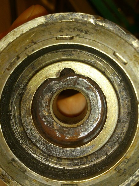

                                    Пока результат таков : взял мозги другие, так как датчик отдельно не продается, машина с ними отказалась заводиться, видимо штатная сигналка не давала. Датчик выпаяли и вставили в старые мозги, Завелась но на много лучше не стало))) Поменяли бензонасос, опять получше - но не то....
                                    ...ииии начали смотреть в глубь, проверили метки снова не ремне, все в норме. Решили снять шкив и шестеренку на коленке....и о чудо-она болтается))) Оказалось что в этой хитрой конструкции нет не какого стопора или шпонки....посадочное место разбито и шестерня двигается где то на сантиметр)))
                                    Теперь жду новую шестерню
                                    И кстати Сергей83, ты был прав, компрессия выровнилась да 9 очков)))

                                      Вот так выглядит старая

                                        Завели))
                                        Малыш заработал лучше чем раньше)))
