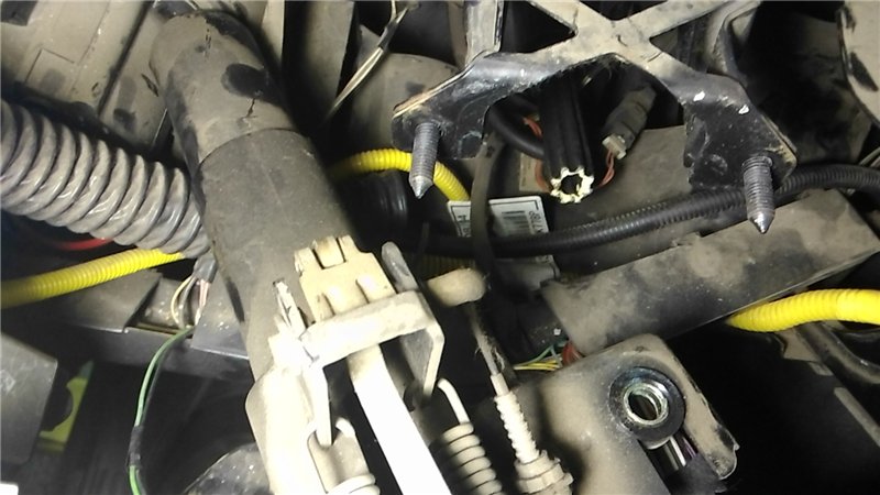

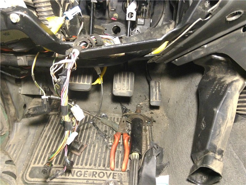

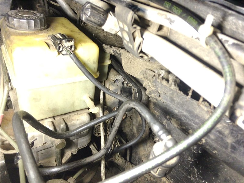

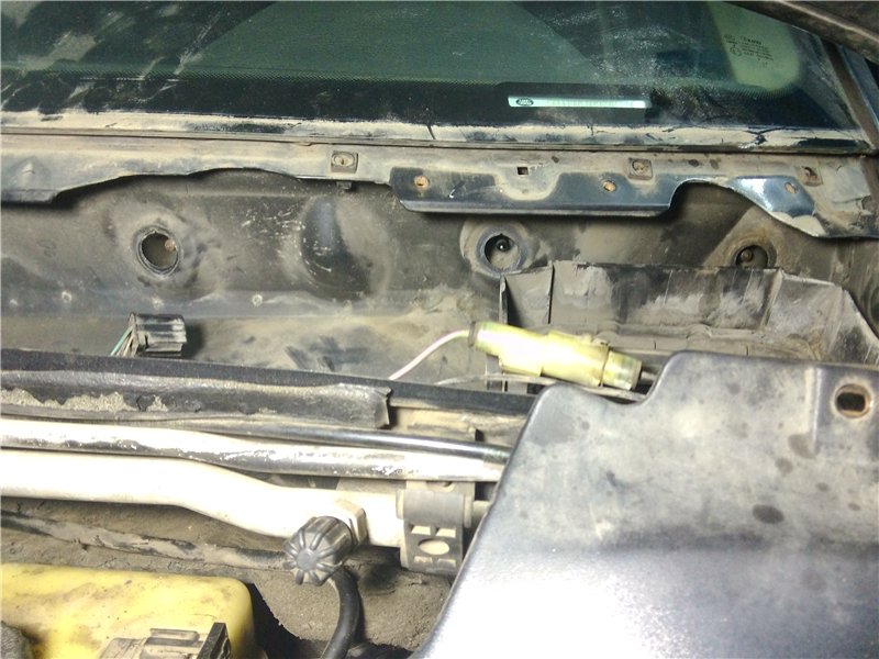

      Ещё не полное)) Не молодец- лентяй, всё это должен был сделать за 2-3 дня неторопясь... а тут растянул..

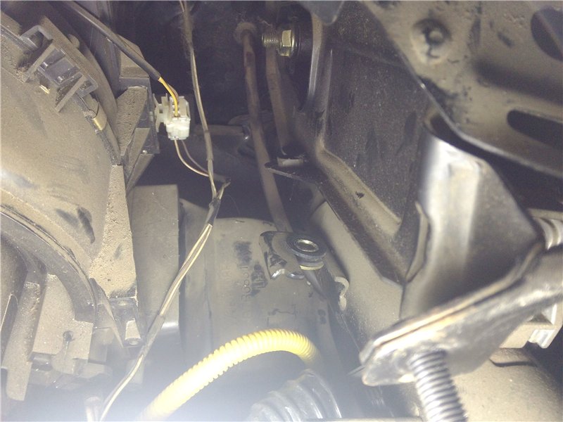

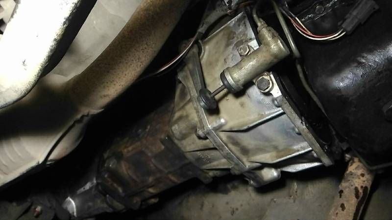

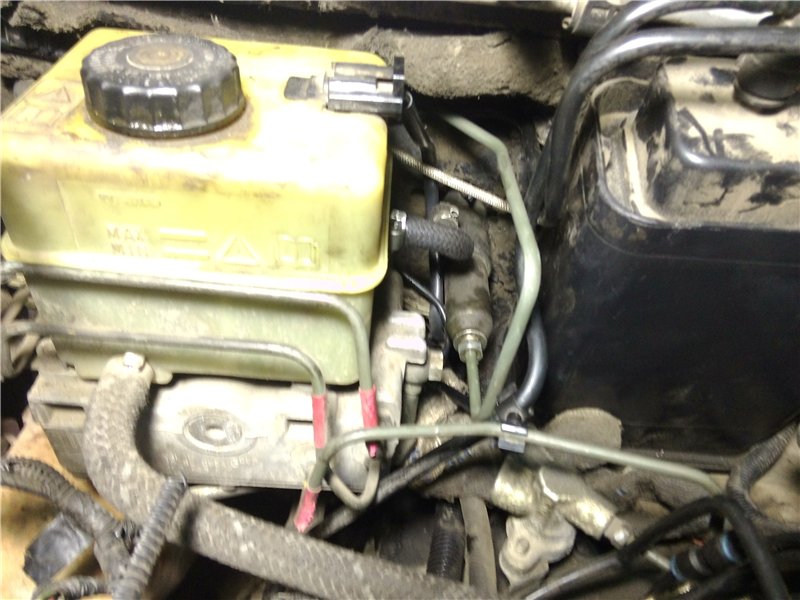

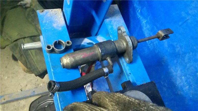

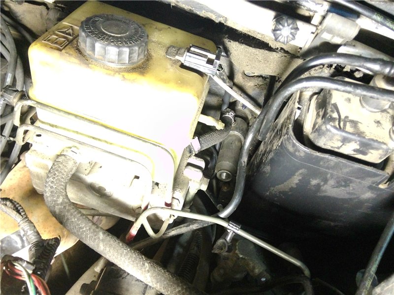

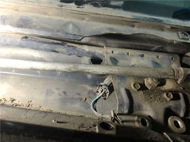

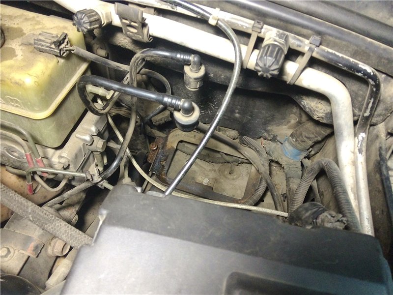

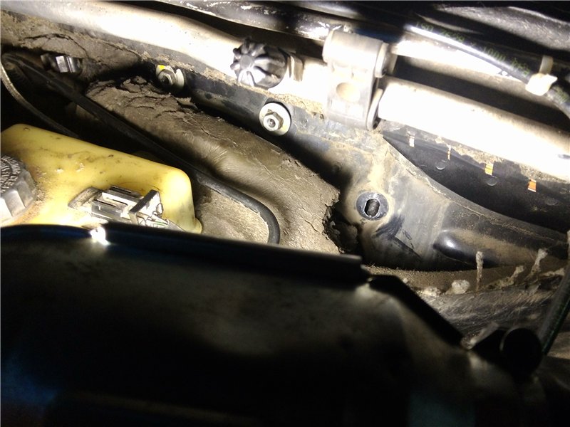

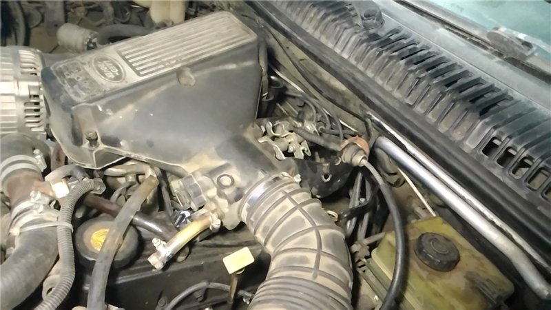

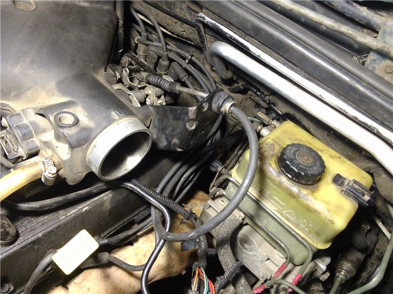

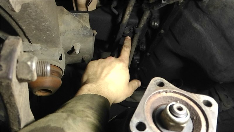

      Подключил и прокачал сцепление
      И просверлил отверстие в моторном для троса акселератора( не предусмотрено почему то, вместо троса потенциометр...)

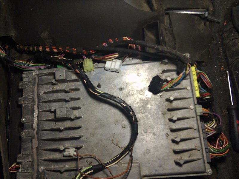

      Проверил- работает. Остаётся только в салоне поменять мозги раздатки с проводами, установить и прикрутить руль...

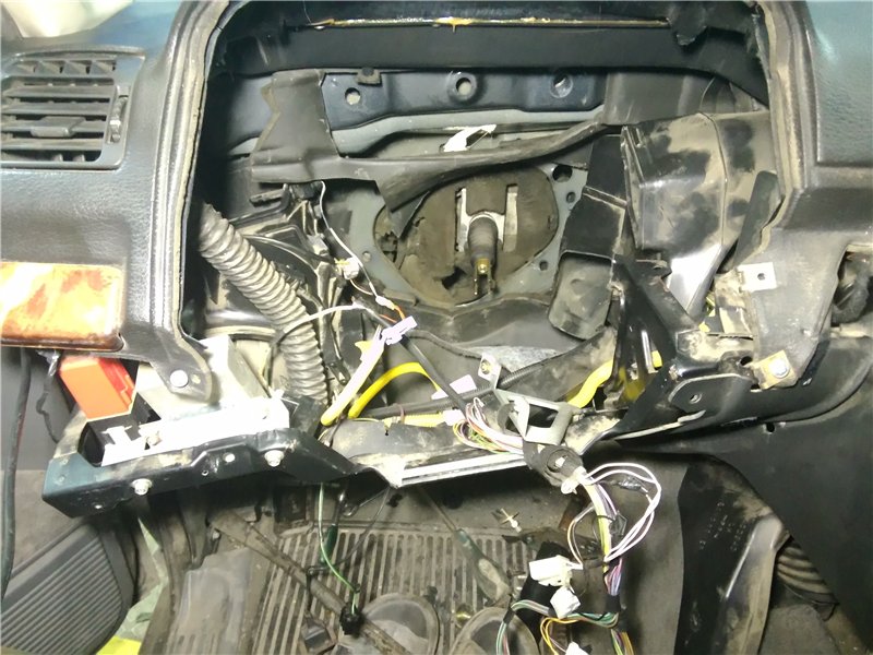

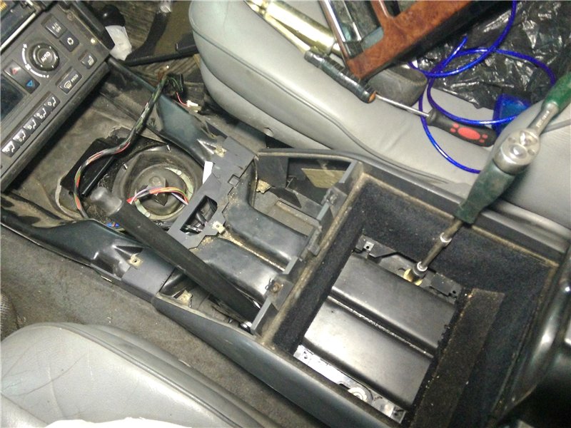

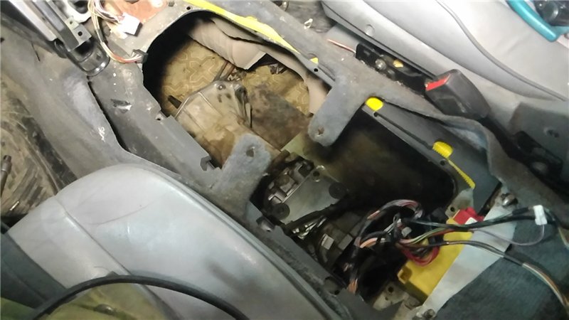

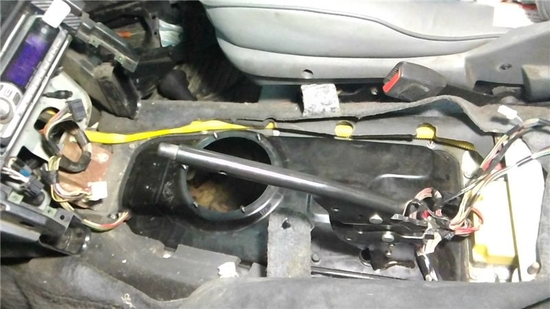

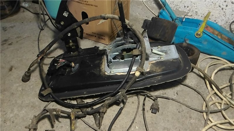

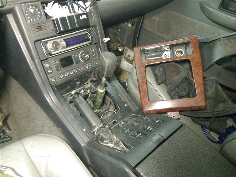

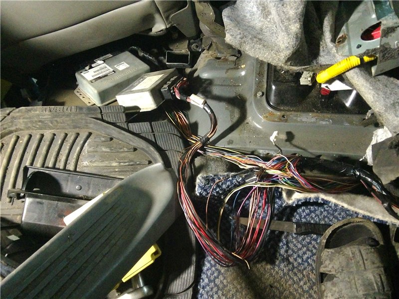

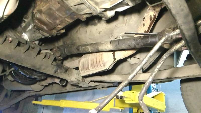

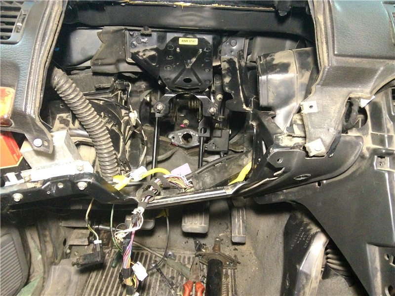

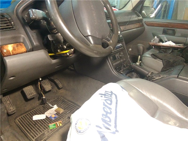

        Снял передние сиденья, под водительским открутил два блока- акпп и раздатки, и отсоединил их разъёмы от блока под пассажирским сидением
        Снял эту косу с блоками, и поставил механический блок управления раздаткой, подключились те же разъёмы. Далее собираю назад "салон".
        Осталась мелочь, чуть пластмассы на свои места и придумать кнопку переключения пониженных передач раздатки. Завтра ставлю задний кардан и завожу двигатель. Сегодня выглядит так))

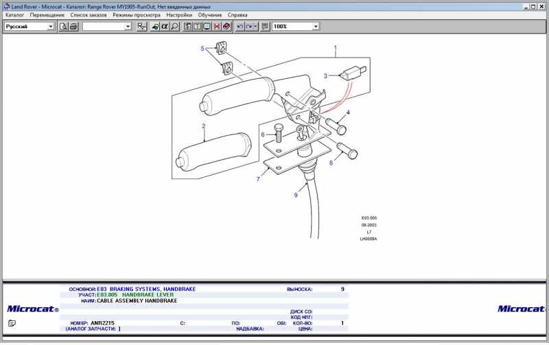

        p.s. ни кто не знает каталожный номер троса ручного тормоза?
          #49
          ANR2215

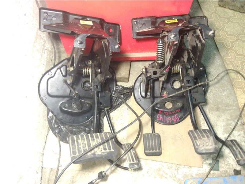

                  Обошлось около 25тр. (мкпп, раздатка, сцепление, мозги с проводкой раздатки, педальный узел, жестянка с ручником мкпп и пластик в салон для мкпп) . Остальное руками.. 🙂 Честно говоря, это сделать оказалось примитивно, одному физически тяжело, а так просто, всё один в один ставится и закручивается 😉 .

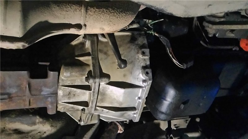

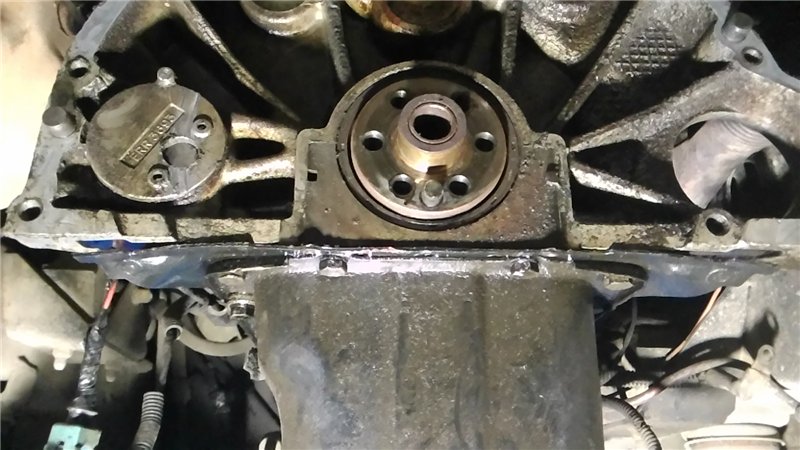

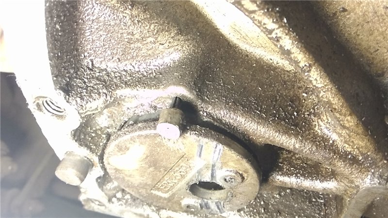

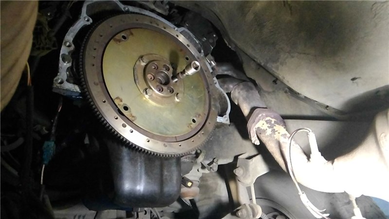

                              Раздатка встала с небольшим вмешательством в неё, маховик другой и ДПКВ чуть доработал. Прочитайте всю тему с начала. Там всё расказано-показано в деталях.

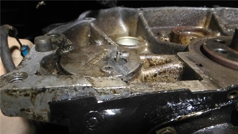

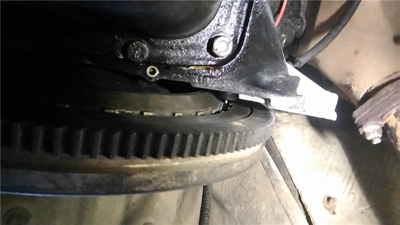

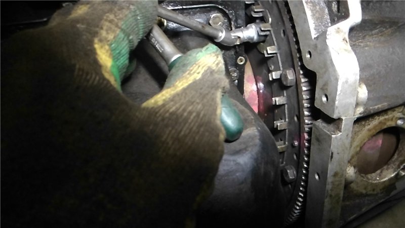

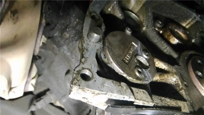

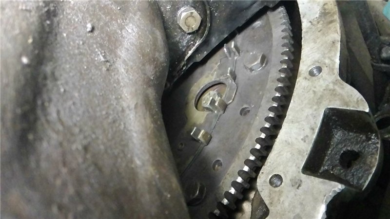

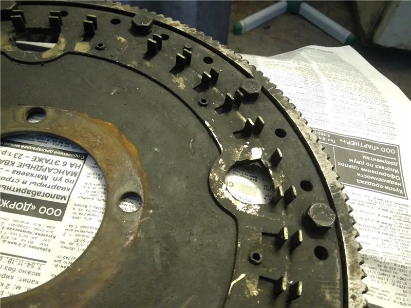

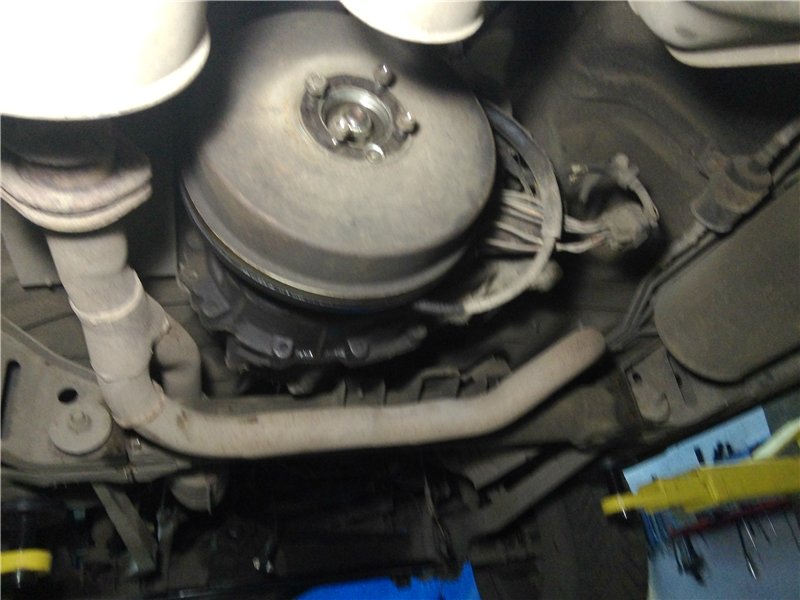

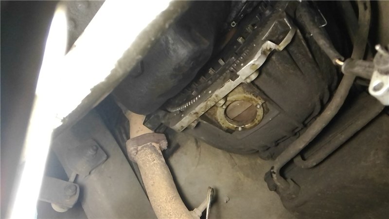

                                Спасибо всем за советы 🙂 сегодня занялся этим вопросом, открутил карданы, болты с гайками <a href="https://jlrforum.ru/forum/lrdiscovery">подушки</a> коробки, болты крепления акпп к двс. остальное завтра, вопрос: может ли из-за отлетевшего зуба, двс не набирать обороты выше 1200. Холостые держит отлично, заводится легко, но выше 1200 не поднимает, скидывает как при отсечке с каким то непонятным звуком(рычаще-трещащим). думал помер ДК- поменял на заведомо рабочий- даже чуть хуже стало. Вот фото с отсутствующим зубом
                                Можно ли его восстановить или сделать подобие?
                                С зубом и оборотами разобрался??? У меня такая же ситуация. Выше 1200 не хочет.и пара зубов нет (((((
                                А коробку не хочется снимать.-35 У нас.а я мы и гаража нет((
                                • InkI Не в сети
                                  InkI Не в сети
                                  Ink
                                  #61
                                  Резюмирую. Зубья приварил и машина ожила. Всё делалось с ямы не снимая коробки
