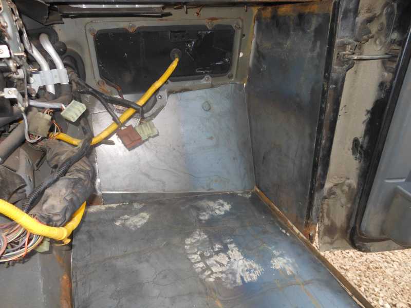

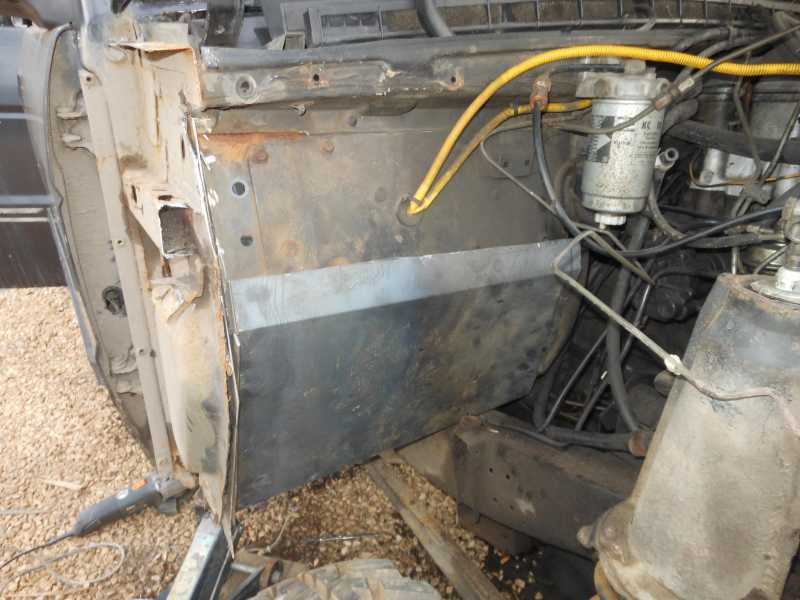

          Ну вот,вроде начинает появляться цвет металла а то прям кусок ржавчины постоянно в глаза бросался 🙂

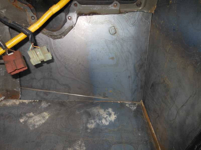

            #70

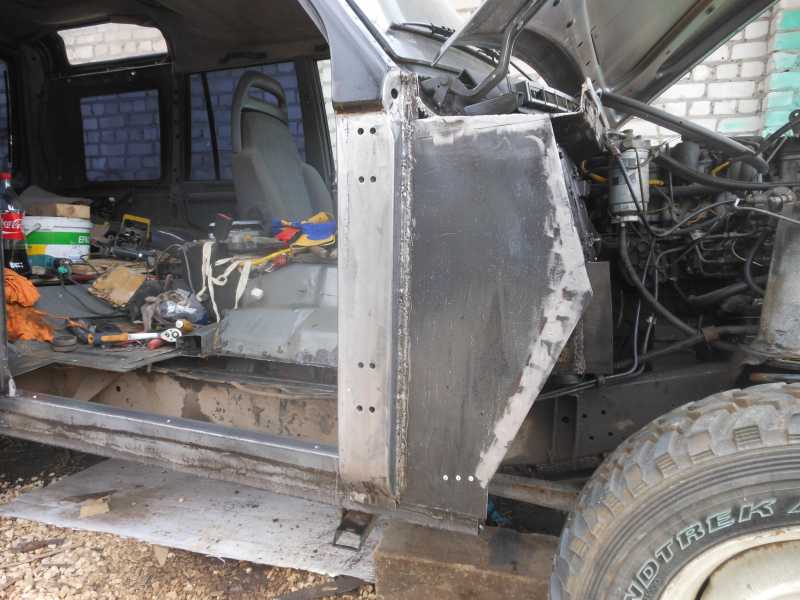

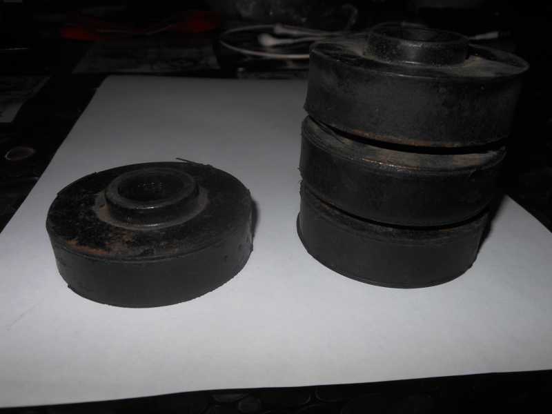

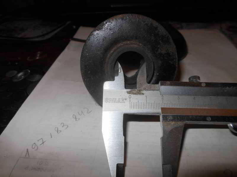

            Что то сегодня день какой то не такой,все нервы разошлись 😊 Снял крыло-там не все так замечательно как казалось изнутри-сплошная ржа,отчасти от того что битый угол,снизу все в углу сгнило,замучался вырезать и ввариваться,может от того что расстроился но никак не получалось потолочный и вертикальный шов положить(((( вроде все красиво ,отбиваешь шлак-непровар,забито шлаком,короче не стал мучиться,балку заднюю установил,снаружи проварил,снизу завтра может быть возьмусь,надо сначала арку сделать.Денис,ищи правый кусок арки у двери,я старый вырезал,реставрировать там смысла нет,он уже вареный и весь в шпакле,отстучал и там решето. Теперь по подушкам под кузов! Как и предполагал -не из под кабины и не от ,Зила эти подушки,эти подушки от Камаза,ставятся под раздатку,цена космическая-35 руб штука))))) От Газ 53 подушки похожие но меньше в диаметре и посадочный буртик так же поуже.Отрихтовал угол у фонаря.

              Андрюх, а обычные хоккейные шайбы не подойдут вместо подушек? У меня просто такая мысль всплывала зимой, когда я видел эти шайбы в ашане зимой.
                #72
                Давным давно шайбы кто то из моих знакомых пробовал - говорит трескаются.
                  #73
                  Шайбы это вообще не вариант, они ни кого ни когда не устраивали, даже когда вообще весь боди-лифт был "гаражного" исполнения.

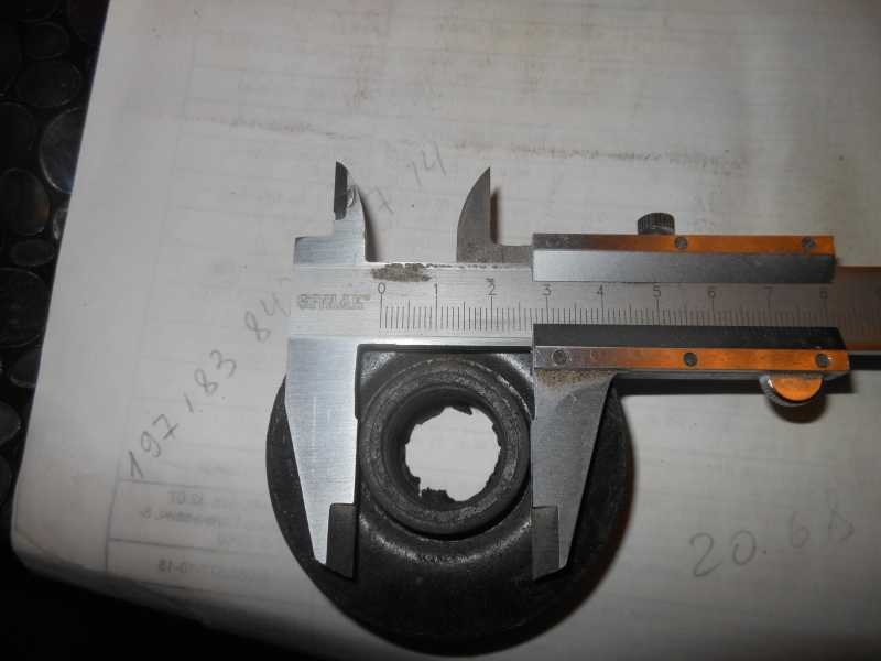

                  Денис, присмотрись к подушкам от ЗИЛа, полагаю в Рязани их найти не проблема. Они чуть жёстче и чуть выше, не все,а только те, которые я в руках держал - подушки двигателя.
                  Подушки ЗИЛ:
                  Подушка двигателя передняя верхняя ЗИЛ-130; 5301; 433360, №130-1001045
                  Подушка ЗИЛ-130 крепления кабины верхняя
                  Подушка ЗИЛ-130,433360,5301 двигателя передняя верхняя АТП
                  Подушка крепления кабины ЗИЛ-130 нижняя 130-500136364-В
                  Сейчас попробую отыскать подушку двигателя от ЗИЛ и штатную кузова LR, сделаю сравнительный тест.
                  Че там пробовать? Поставил подушки от Камаза из под раздатки,точь в точь как самая нижняя тут на фото,все что выше тут на фотках в живую в два раза выше штатных,плин щаз не поленюсь схожу принесу из машины старую и новую и сфоткаю
                    #74

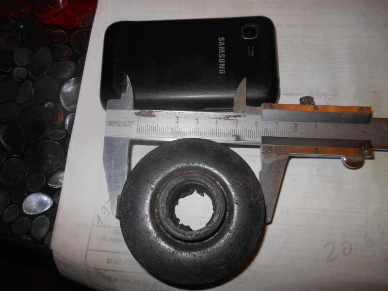

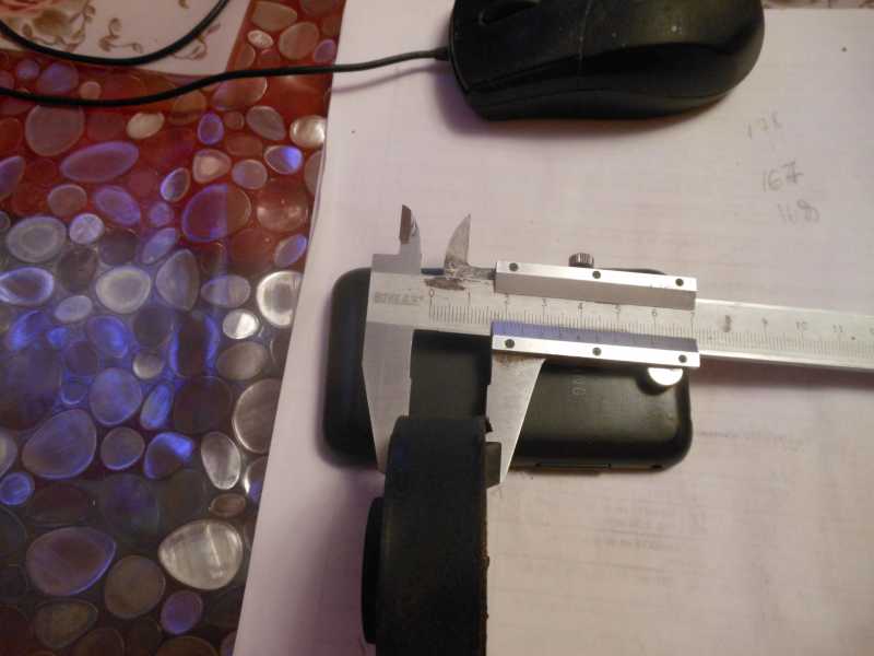

                    Слева подушка ЗИЛа, справа LR:
                    Параметры:
                    Внешний диаметр
                    ЗИЛ – 65 мм
                    LR – 60 мм
                    Высота
                    ЗИЛ – 27 мм
                    LR – 18 мм
                    Диаметр ЦО
                    ЗИЛ – 15 мм
                    LR – 13 мм
                    Диаметр выступа на LR-овской подушке - 32 мм
                    Высота выступа на LR-овской подушке - 3 мм
                    Жёсткость
                    ЗИЛ-овская подушка жёстче.

                      #75

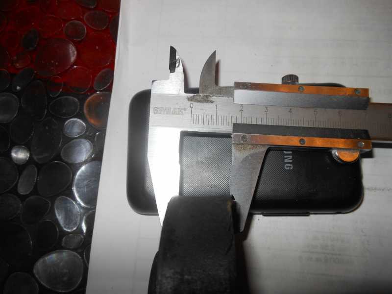

                      Вот сравнение родной подушки и приколхоженной от Камаза,кстати вот так сейчас посмотрел и могу сказать что от Газ 53 из под кабины подушка будет один в один с родной и не надо будет вставлять во внутрь доп резинку для уменьшения диаметра.

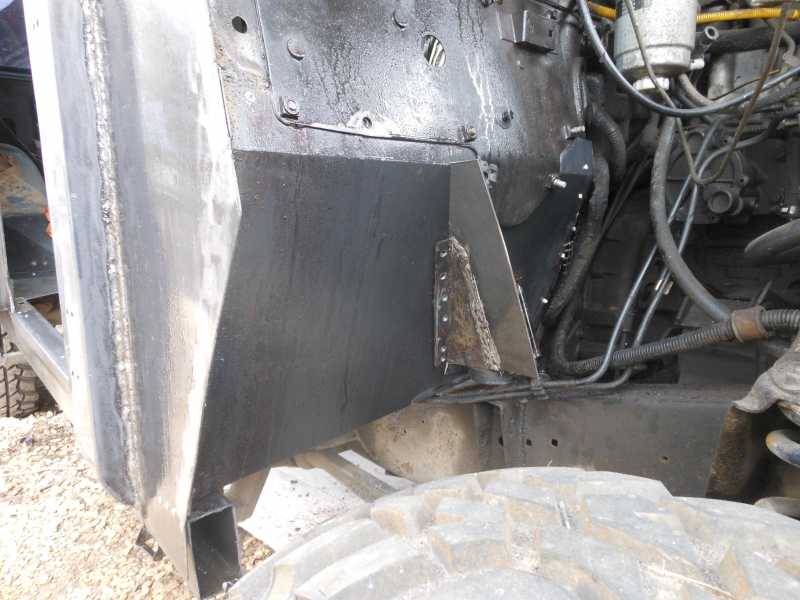

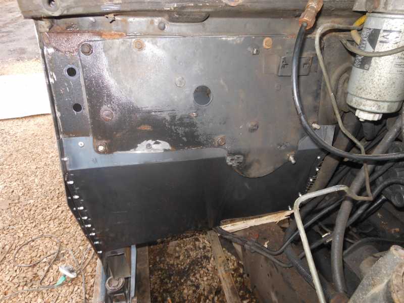

                        Плин,сегодня с утра дождь вваливал,пока поставил навес над машиной,пока все закрепил,дело к вечеру уже но пытливый ум и шаловливые ручки покоя так и не дали))) Хоть Денис сказал не ковыряться с аркой но решил попробовать,вот что получилось,жалко что она резаная и как с завода не сделаю но так хоть смогу полностью арку поменять пока 😊

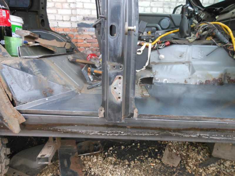

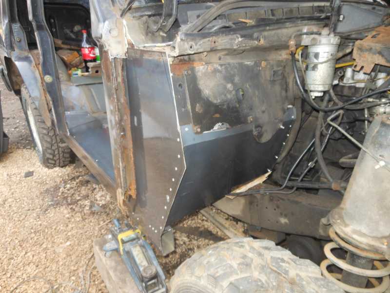

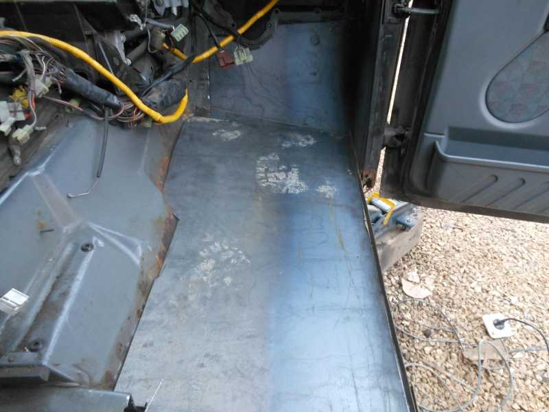

                          Короче сегодня поработал чуть чуть с одним глазом,в принципе не болел но слезился периодически но потом разошелся.Сначала на легком но противном самом труде был- снял фаркоп,вернее срезал,открутить никак нельзя,болты нижниги пригорели а к гайке хрен подлезешь,потом снял бак,слил соляру,выловил две перчатки из бака))) Ну а потом потихоньку,потихоньку- силовой приварил,арку сварганил,под задним крылом что ржавое срезал и новое приварил,заменил угол пола у арки и пола,короче правая сторона практически готова,дааа примерил крыло заднее,все зашибись встало.

                              #79

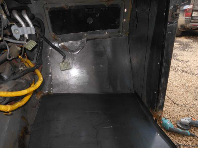

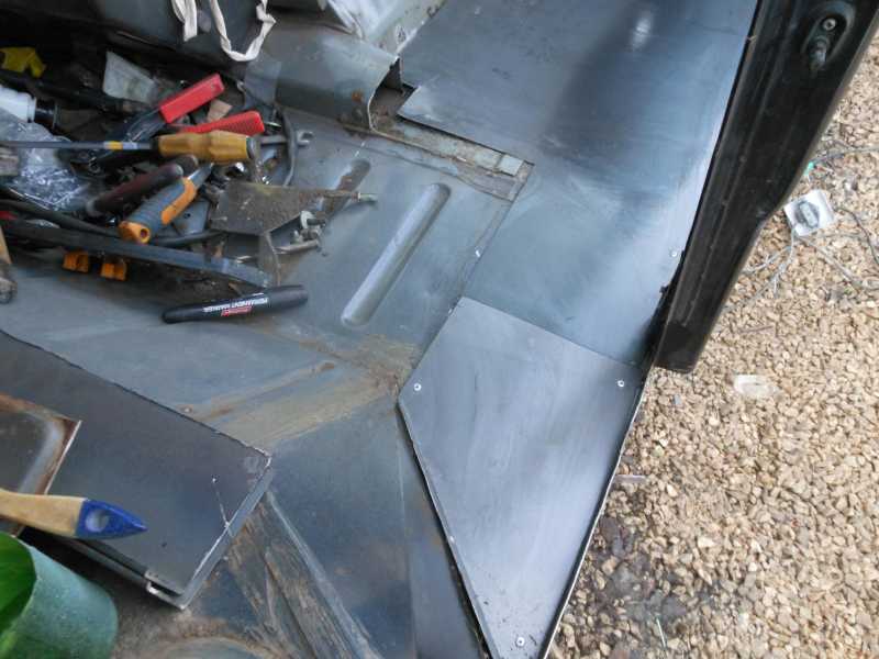

                              Ну вот стало вырисовываться хоть что то 😊 Светлый-грунт Хамерсил 3 в одном,серым пыльнул Хамерайтом,посмотрим завтра че да как,все сварные швы и стыки металла промахзаны шовным герметиком-сильный падла,мазанул нечаянно себе губу ,до сих пор на морде пятно черное от герметика)))))

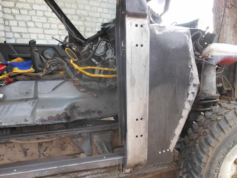

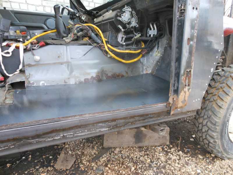

                                      Плиин.я так надеялся что с левой стойкой будет меньше работ-варили ведь левую сторону,ан нет,я дико заблуждался 🙂 Посмотрев на работу мастеров,я однозначно понял-ко мне претензий по работе и сварке не может быть в априори))))) 😉 шучу..Вот такая картина нарисовалась,снял всю проводку,срезал арку переднего колеса,короче теперь надо повышать уровень разрядности по сварным работам до 80-го уровня)))

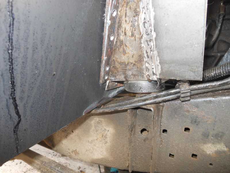

                                        Не хотел я сегодняшнюю проделанную работу выкладывать а то опять начнут сарказмом пыхать по поводу и без но хотел сначала половину на половину сделать ,потом ковырнул и в итоге обнаружилось все что было приварено-приварено не туда и не так как нужно! Кронштейны под подушки кузова были прихвачены только на две точки,как ни пытался найти следы сварки-не нашел,как держалось непонятно 🤔 Короче нервы не выдержали и срезал нах все что не пондравилось.Короб к вечеру новый уже сварил,все размерил,вывел стойки по зазорам,завтра буду болты выбивать из опор,привырились ржавь в усмерть.....
