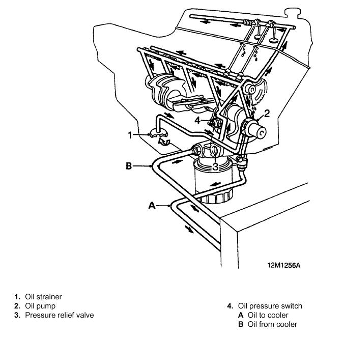

    Заведи и дай от 1500 оборотов...до 2000..если погаснет сразу..значит масло стекает почти полностью из насоса...разбираем и смотрим перепускной клапан №3..Он плохо держит,масло стекает и насос завоздушивается...Во всяком случае у меня было именно так...задолбался каждое утро заводить двигло и газовать до 2 тыр...Замена масел на разную вязкость,эффекта практически не давала..
    Был бы Пегас на веки для себя..не поленился бы и врезал бы в маслозаборную трубку обратный клапан)))
      #68
      Слав,у мну уже лет пять-шесть этот перепускной клапан удален совсем и ничего...проблем с давлением нету...
      тут скорее всего проблема в насосе,шестерни новые,а в крышке выработка,как результат,через увеличенные зазоры масело весело стекает в поддон...

          А масло в системе удерживается обратным клапаном фильтра.

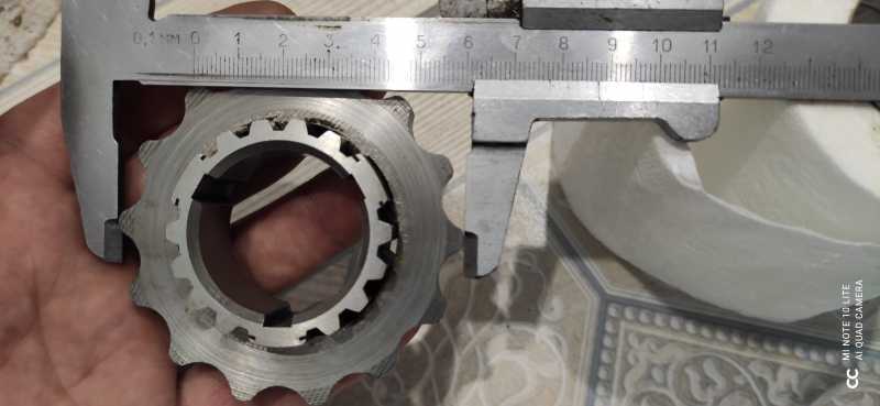

              Масляный насос увеличеный. Небольшое видео.

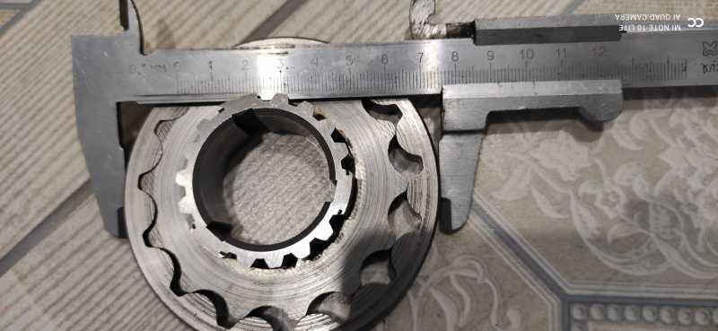

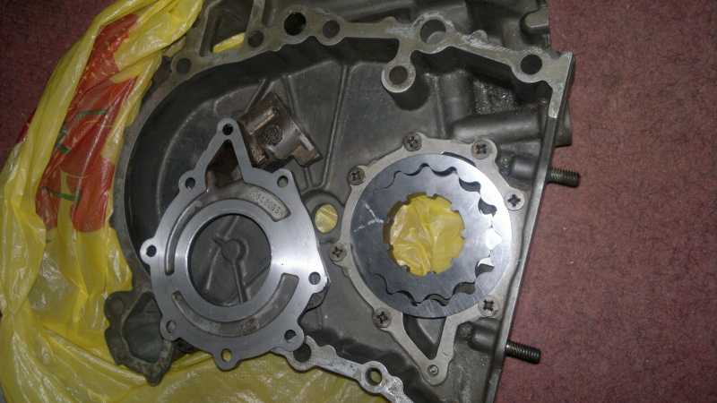

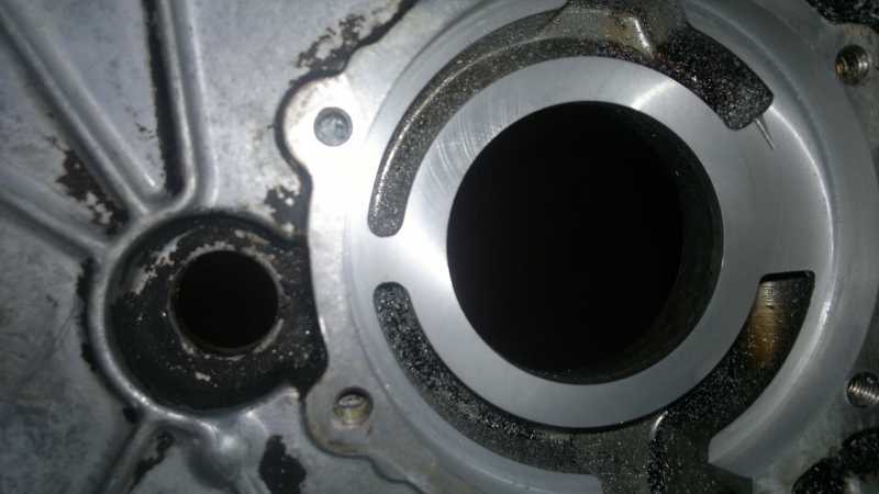

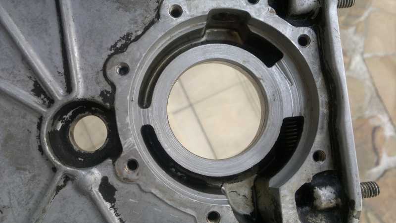

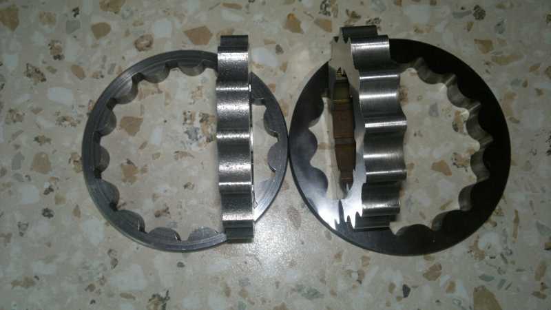

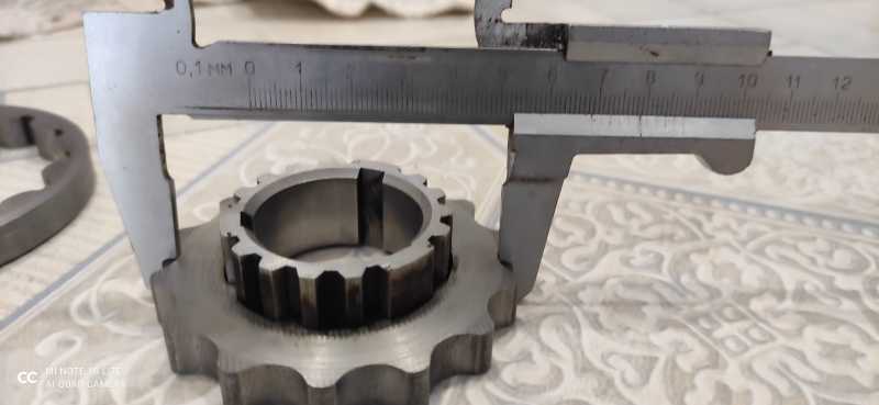

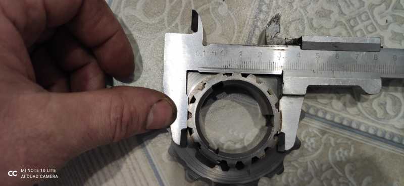

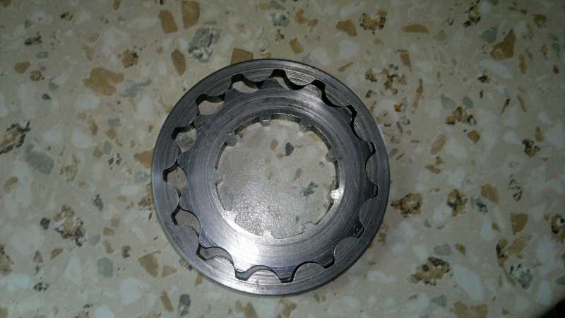

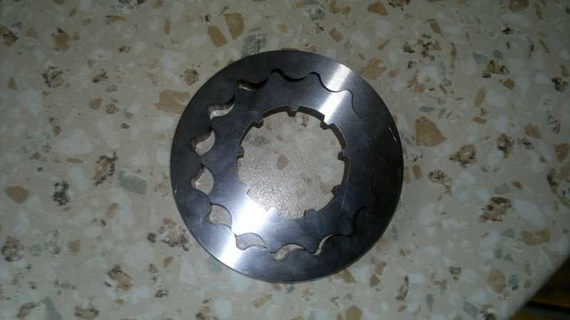

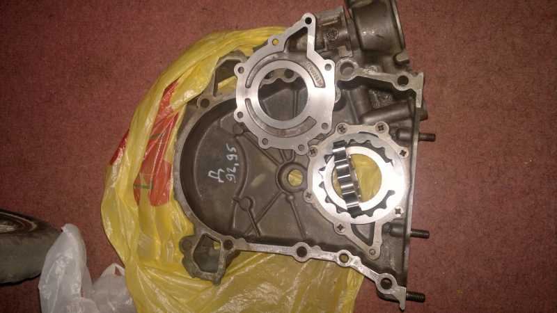

                            Всем привет. Хочу поделиться своей ситуацией с масленым насосом от Вадима. Первый раз он мне прислал насос после ремонта. Я поставил он у меня потек в том месте где стоит шестерня увеличивая, они крышку насквозь фрезернули) я ему отправил обратно, он его заменил.прислал другой,поставил я его завел давление на трех тысячах оборотах на холодную 2.5кг на холостом еле еле 0.8 это на холодном. А на горячую и вовсе нету. При том двигатель перебраный все зазоры и допуски. Распредвал ,рокера, оси все замерялось!!! Вадим мне сказал что ищи где теряется давление) я поставил манометр на выход насоса завел давление с трк дом на 2000 оборотов 2кг. Долго не молотом так вдвижок масло не поступает.
                            Звоню Вадиму рассказываю ситуацию говорю верно деньги забери этот насос себе, я куплю новый,а он у всех работает, ничего не знаю) бросил трубку ... Вот такая история с Вадимом печално( , но это факт. Фото первого насоса откуда дало течь.

                              Александр21
                              #80
                              ИМЕЙТЕ ВИДУ ЕСЛИ У ВАС НЕ БУДЕТ РАБОТАТЬ НАСОС ДОЛЖНЫМ ОБРАЗОМ НИКТО ВАМ ДЕНЬГИ НЕ ВЕРНЕТ!!! ПРОВЕРЕНО !!!! НОВЫЙ НАСОС В СБОРЕ СТОИТ 250£ НА АНГЛИЙСКОМ САЙТЕ. КОМУ НУЖНО МОГУ ОБЬЯСНИТЬ КАК ПРЕОБРЕСТИ. www.turnerengineering.co.uk/Mobile/ljr000220-front-cover-assembly-c2x20634665 Вот сылочка. Всем удачи.
                              • flexoF Не в сети

                                    я тебе ответил:найди косяк в насосе,тогда без вопросов заберу....чтож ты однобоко так пишешь то?
                                    а так хрень какая то получается,вчера насос нужен,сегодня забери и отдай денежки...
                                    а на каком основании ты хочешь вернуть насос?то что по твоим словам не нагоняет давление,так это не основание...
                                    а трубку не брал,потому как не было желания мат-перемат слушать...

                                        там нечего тестировать...просто соблюдаются все допуски и посадки,которые есть в Дилерской информационной базе...
                                          #86

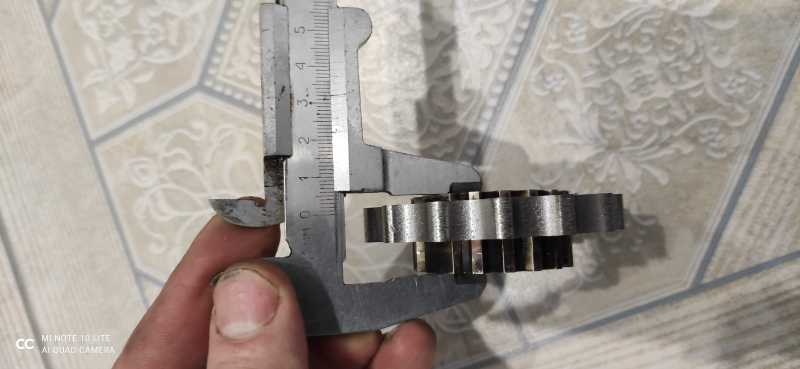

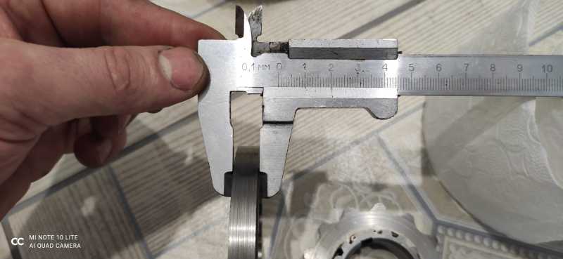

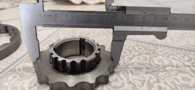

                                          @Александр21 said:
                                          Всем привет. Хочу поделиться своей ситуацией с масленым насосом от Вадима. Первый раз он мне прислал насос после ремонта. Я поставил он у меня потек в том месте где стоит шестерня увеличивая, они крышку насквозь фрезернули) я ему отправил обратно, он его заменил.прислал другой,поставил я его завел давление на трех тысячах оборотах на холодную 2.5кг на холостом еле еле 0.8 это на холодном. А на горячую и вовсе нету. При том двигатель перебраный все зазоры и допуски. Распредвал ,рокера, оси все замерялось!!! Вадим мне сказал что ищи где теряется давление) я поставил манометр на выход насоса завел давление с трк дом на 2000 оборотов 2кг. .
                                          Так работоспособность насоса не проверить..так как давление может теряться где угодно и дальше и на манометре его так же не будет. Для того что бы утверждать что насос не выдаёт положенного,его необходимо снять и промерить зазоры шестерён ,какие должны быть нормы я не знаю,кому нужно узнает..они вроде даже в мануалах есть..Вот тогда можно будет утвержадь что насос либо хороший,либо забракован.
                                          Кстати именно про это тебе Вадим и говорил,о проверке зазоров,а не давления в системе..
                                          Впервые слышу о таком,что насос от Вадима не работает,а он уже много лет с нами..Конечно ошибки у всех случаются,но всё же всё нужно проверить прежде чем утверждать что Вас кто то хочет обмануть и не возвращает деньги.
