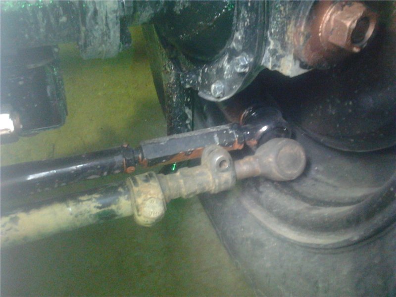

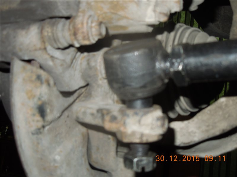

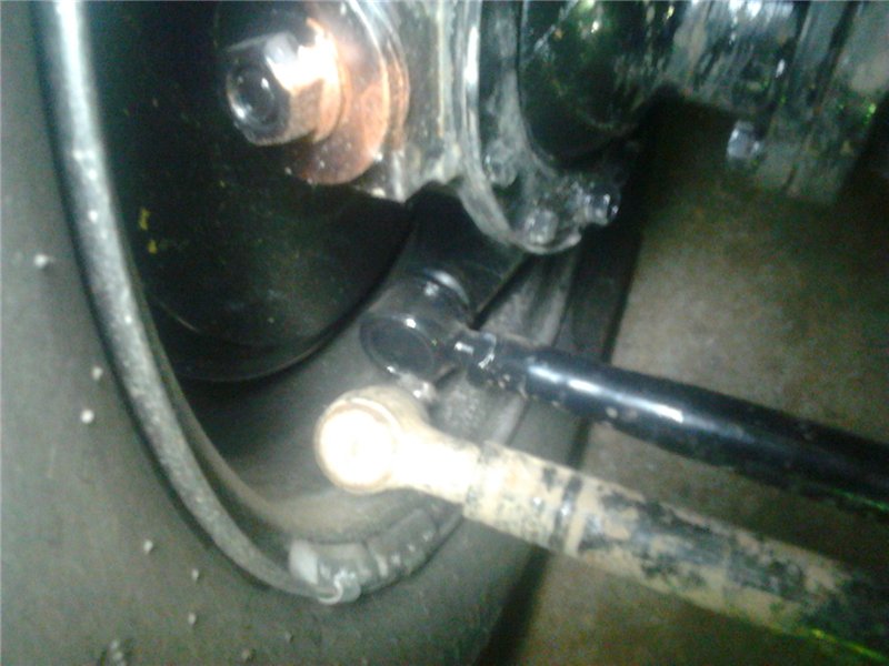

    Сдела очень просто. Отдал токарю (НОРМАЛЬНОМУ) рулевые тяги и новые наконечники. На следующий день забрал готовые. Котаюсь год и никаких проблем. Самое главное предусмотреть контрогайки. Пока ямы нет сфоткать не могу.

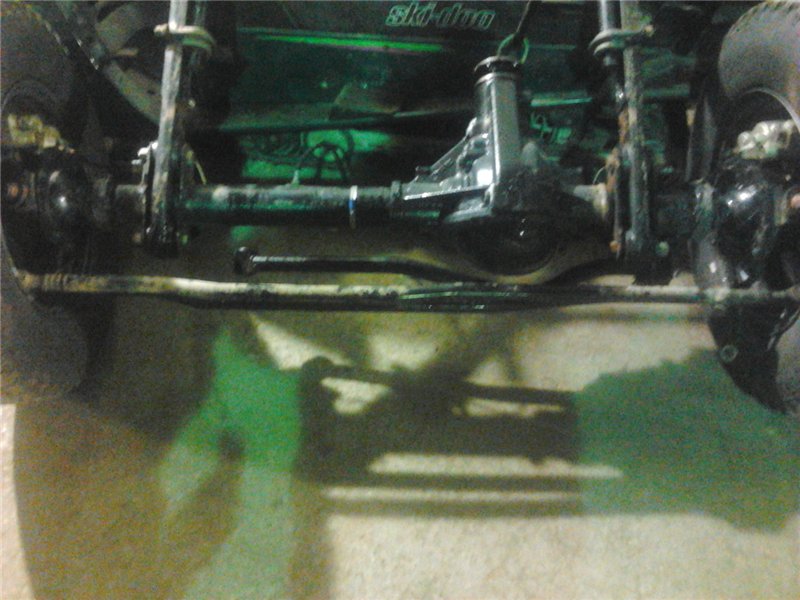

              • aprelevkaA Не в сети
                aprelevka

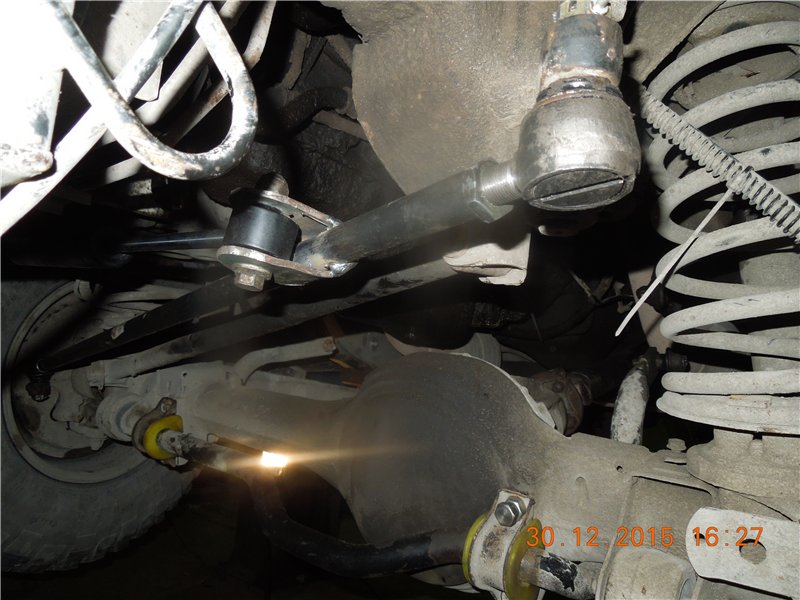

                Вчера сделал фото тяги.
                • 007ru290 Не в сети
                  007ru290 Не в сети
                  007ru29
                  как ведет себя соединение? При эксплуатации, контрогайки не прослабляются?

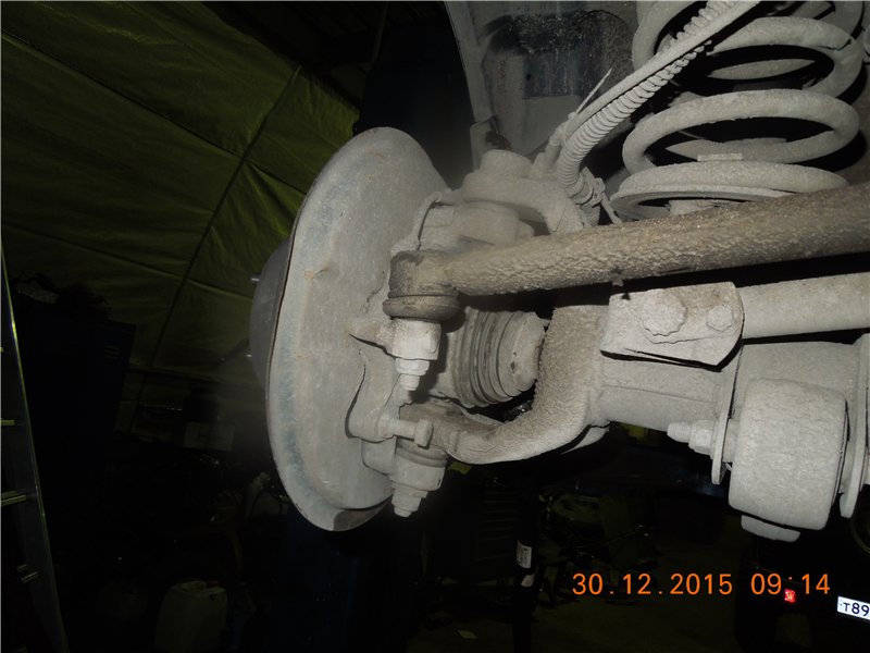

                                        #35

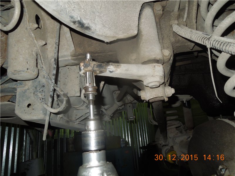

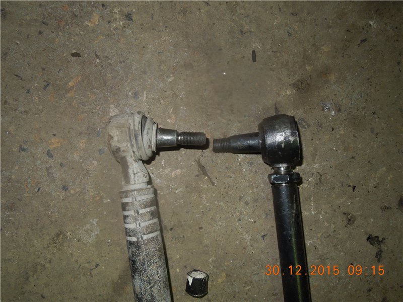

                                        Рулевые тяги один в один подходят ..одна от Хантера..другая от Патриота...Потребуется только конус посадочный под другие пальцы сделать..так как пальцы российских производителей немного толще английских..это делается практически в 5 секунд...ничего сложного и ни какого специнструмента не нужно..
                                        Подробности спрашивайте у Тареллы....он делал себе это сам...
                                        • TarellaT Не в сети
                                          TarellaT Не в сети
                                          Tarella
                                          LR

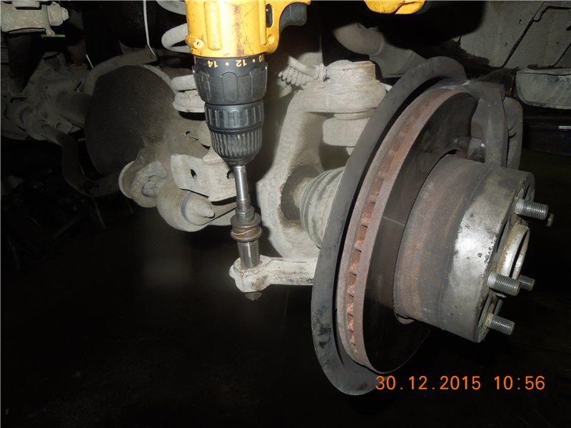

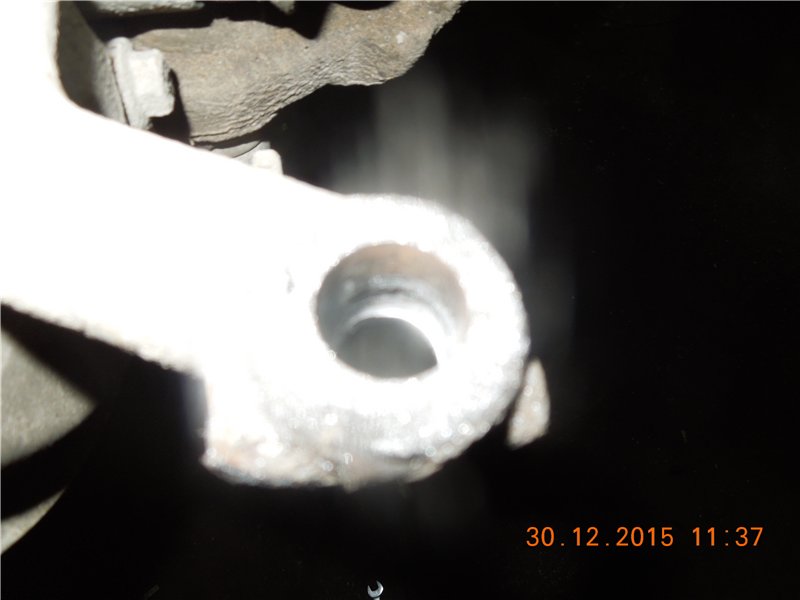

                                          #36
                                          короткая рулевая тяга которая идет от сошки к кулаку подходит от патриота. длинная задняя подходит от хантера,и как правильно написал Вячеслав нужна развертка под уазовские пальцы так как они толще, можно пойти другим путем брать уазовский палец и делать из него фрезу далее к к пальцу приваривается четырехгранник от воротка и пневмопистолнетом развертывается английское посадочное место под российский палец. в общем как не крути а Россия как всегда и всех...............)))
                                          пы.сы. мяса на кулаках и сошках достаточно что бы провести данную операцию
