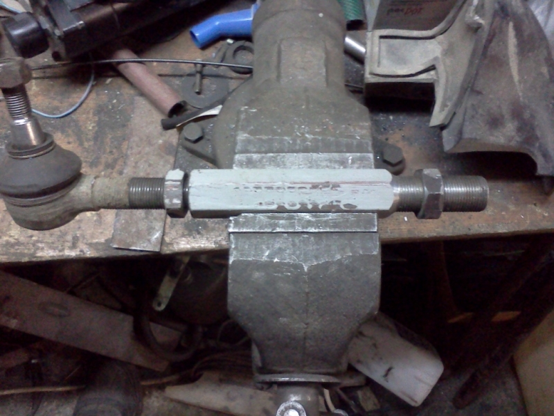

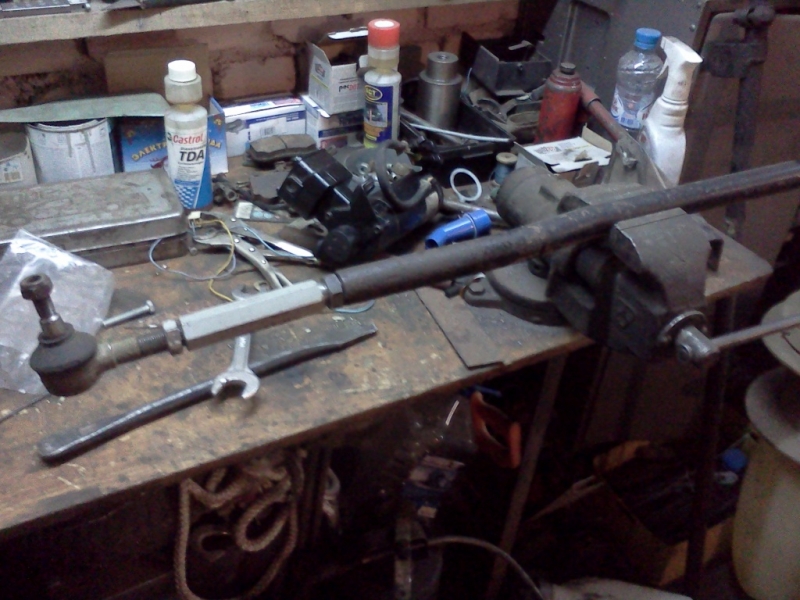

<p dir="auto"><a href="http://radikal.ru/" target="_blank" rel="noopener noreferrer nofollow ugc"><img src="/assets/uploads/imported_images/85/d8120ed46f6e.jpg" alt="" class=" img-fluid img-markdown" /></a></p>
<p dir="auto"><a href="http://radikal.ru/" target="_blank" rel="noopener noreferrer nofollow ugc"><img src="/assets/uploads/imported_images/e2/07e3c5f68b1c.jpg" alt="" class=" img-fluid img-markdown" /></a></p>
<p dir="auto"><a href="http://radikal.ru/" target="_blank" rel="noopener noreferrer nofollow ugc"><img src="/assets/uploads/imported_images/2e/dc84068f3e7c.jpg" alt="" class=" img-fluid img-markdown" /></a></p>
<p dir="auto"><a href="http://radikal.ru/" target="_blank" rel="noopener noreferrer nofollow ugc"><img src="/assets/uploads/imported_images/e9/24fc3607499a.jpg" alt="" class=" img-fluid img-markdown" /></a></p>
<p dir="auto">испытания показали что девайс входит в прорезь на наконечнике плотно, подтягивает и убирает люфт наконечников руль тяг без особых усилий любым кючем на 22.  но лучше конечно головкой, теперь жду когда будет время подтянуть все на машине</p>
