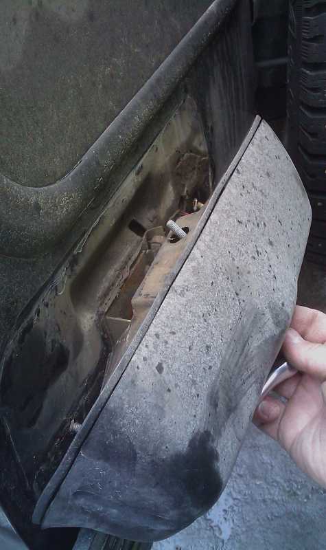

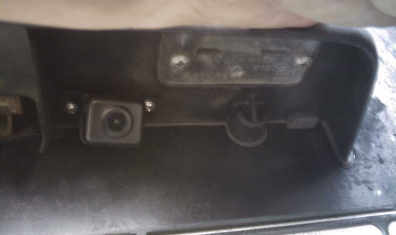

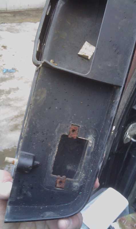

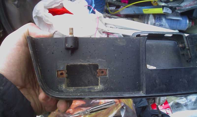

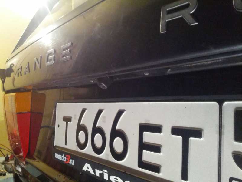

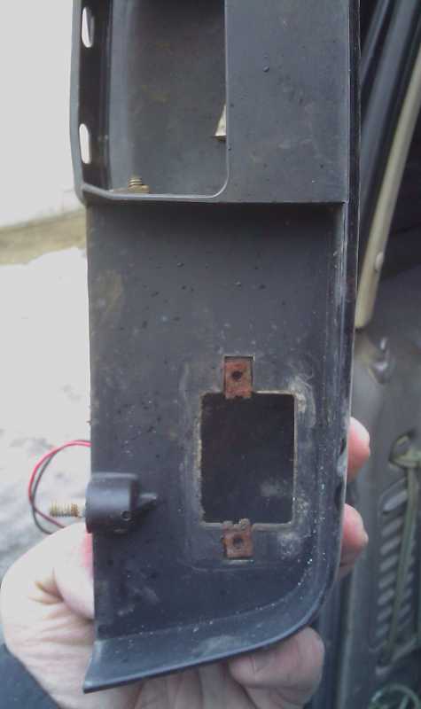

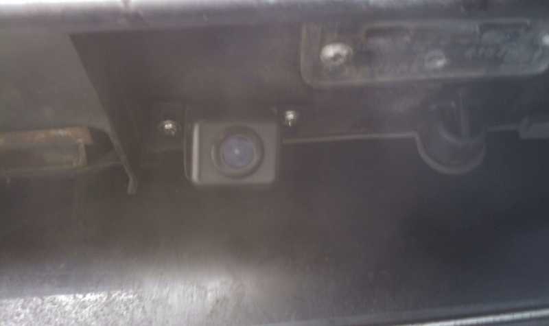

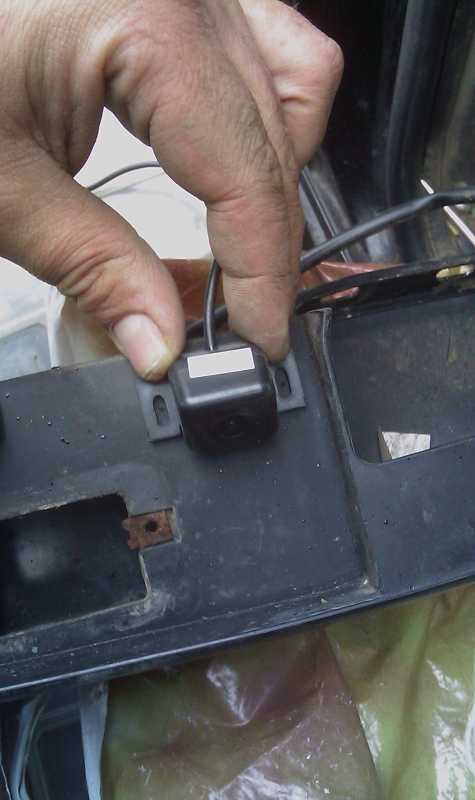

                            Фотка камеры
                            Фото места рядом с задним правым фонарем подсветки номера, куда будет крепиться камера.
                            Прикрепления: 6898065.jpg(160Kb) · 6795034.jpg(107Kb)
                              Перед установкой ОЧЕНЬ советую что бы кто нибудь подержал камеру,а ты подключи её к любому телевизору и посмотри что будет..Так как закреплённая она имеет очень маленький размер регулировки..у меня стоит над номером под верхней крышкой багажника...Так ты сразу увидишь как её лучше закрепить...
                              Толк от камеры самопальной есть только когда мороз и лето))) Постоянно забивается грязью..уже в привычку вошло..подхожу к машине всегда сзади..протираю пальцем камеру..сажусь завожу.. 🎉
                              Сам думаю поискать себе теперь другую..со шторкой от грязи.. :evil:
                                Я думаю для начала на 2х сторонний скотч ее посадить, а дальше уже регулировать. А по поводу шторки хорошо в пассате цц продумано. Там эмблема ФВ при включения з/х наклоняется верхней частью во внутрь градусов на 30-45, (крепеж значка примерно по середине, по горизонтали), соответственно нижняя часть открывается наружу на теже 30-45 градусов, и к нижней части приделана камера. Если не понятно, то пошукай в инете.

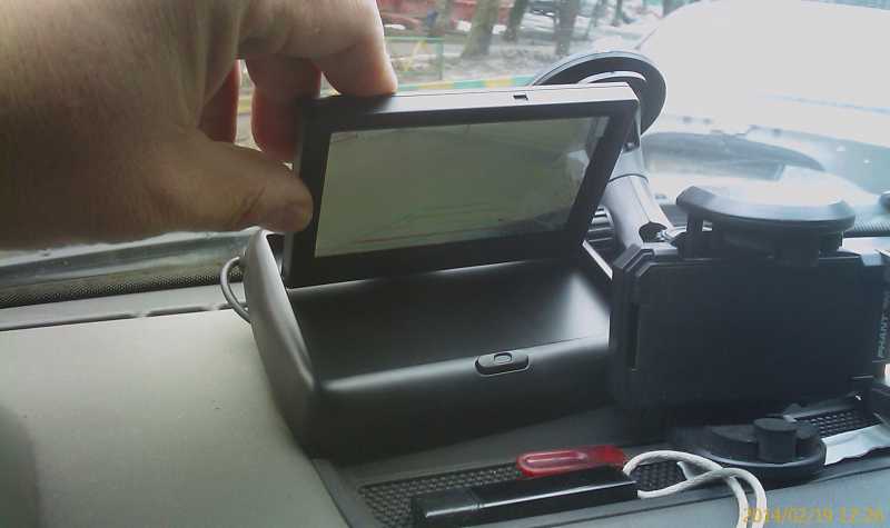

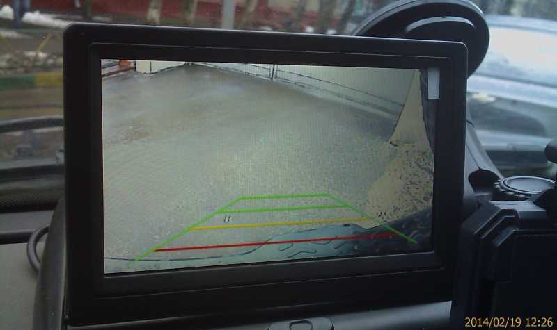

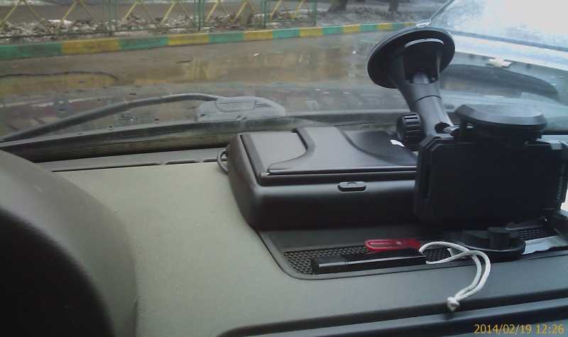

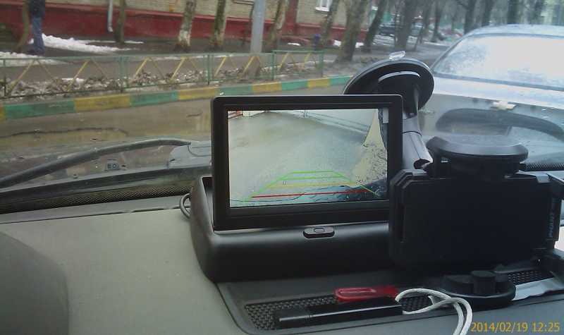

                                  Сегодня купил монитор, как у Воваса за 1850 деревянных. Хотел купить зеркало с монитором за 1900 ... Фигу, оно уже там за 3500 или 3650... Пришлось взять с витрины последний, но можно сдать если картинка или функциональность не понравится. Ладно, пора уже спать продолжу завтра.

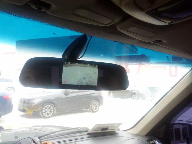

                                    Вместо экранчика для камеры, можно использовать вот такое зеркало заднего вида (два в одном) http://gclass-club.ru/click.php?http://www.aliexpress.com/item/car-Monitor-4-3-inch-screen-montor-with-mirror/733469053.html
                                    При включении заднего хода, внутри зеркала появляется экранчик, на котором видно изображение с камеры.
                                    Вот тут хорошо видно, то что я, имhttp://gclass-club.ru/click.php?http://www.aliexpress.com/item/High-resolution-4-3-Color-TFT-LCD-Car-Rearview-Mirror-Monitor-4/1200019890.html?s=p
                                    Надеюсь информация лишней не будет.
                                      Спасибо. Хотел такую купить, но они резко у нас в цене скаканули. Попробую с этого сайта заказать.
