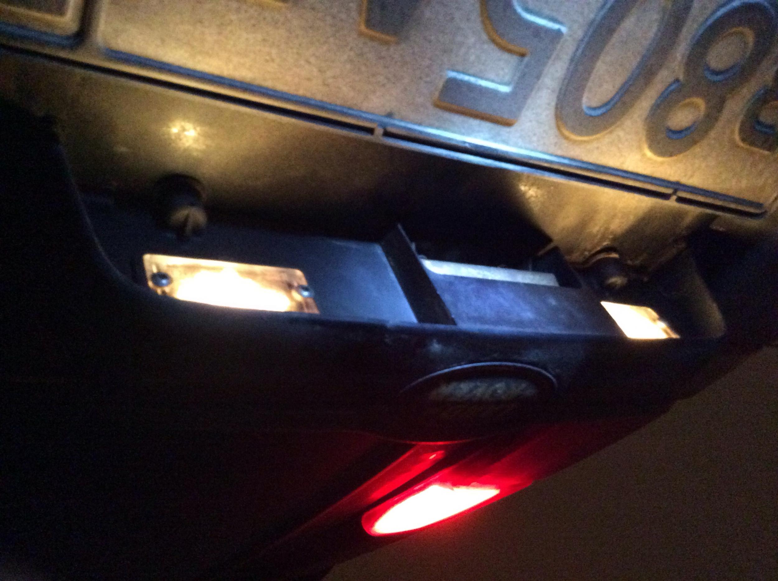

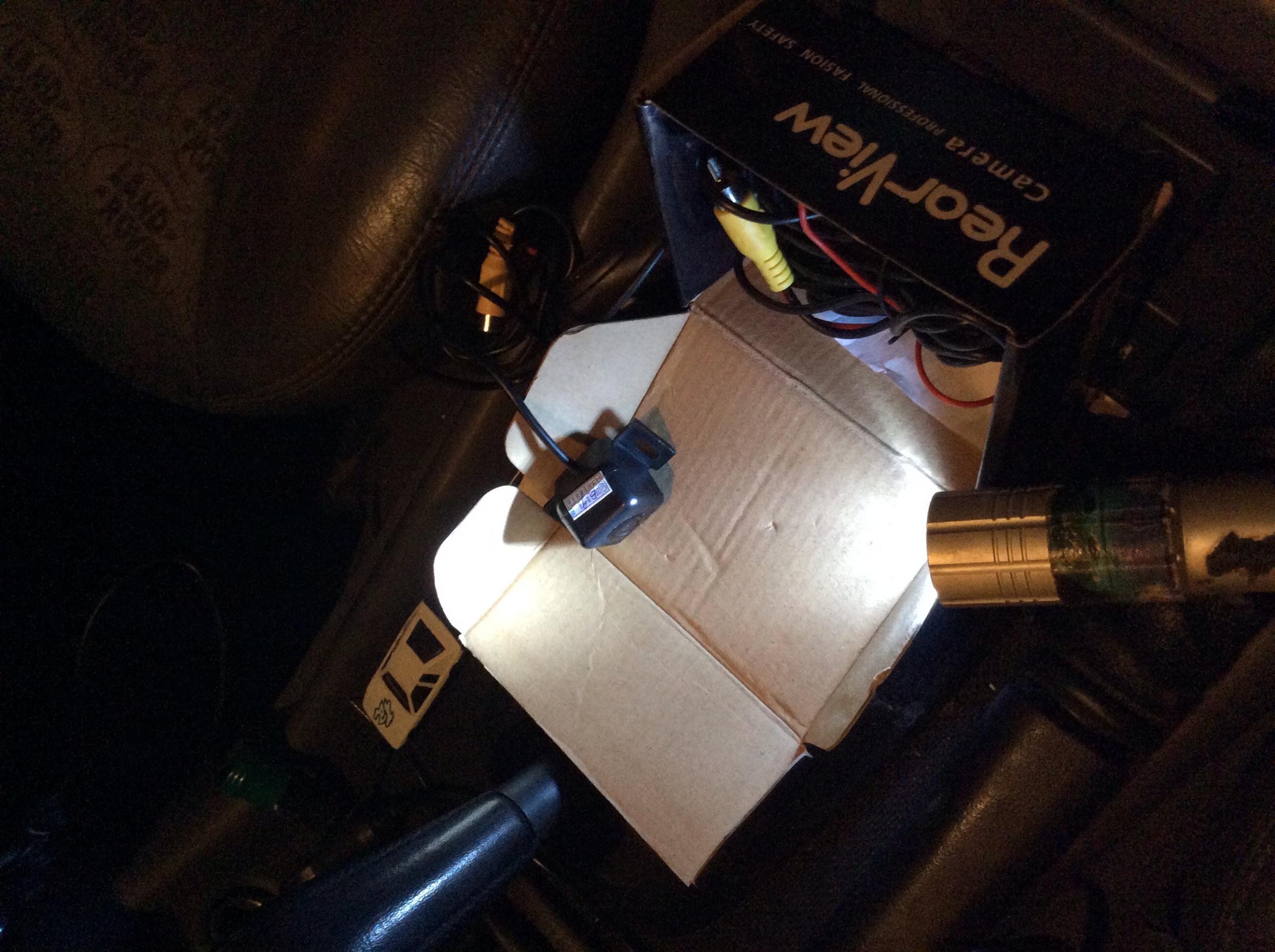

<p dir="auto">Фото отчет о проделанной работе.</p>
<p dir="auto">Как писал ранее, место для камеры уже было найдено и выбрано еще до покупки.</p>
<p dir="auto">Это кожух закрывающий ручку и подсветку номерного знака "пятой" двери.</p>
<p dir="auto">Начну с того что обшивка двери шла в комплекте с машиной, но не стояла на своем месте.  Поэтому демонтаж и монтаж оной я оставлю без комментариев.</p>
<p dir="auto">Открутив из нутри гайку под головку на 10 (вторая была не прикручена, впоследствии я тоже ее не закрутил). Кожух остался на месте, потому что под эмблемой есть доступ к болту, который и держит кожух вместе с двумя гайками.</p>
<p dir="auto"><img src="/assets/uploads/imported_images/510/image_2014-02-20-38.jpg" alt="" class=" img-fluid img-markdown" /></p>
<p dir="auto"><img src="/assets/uploads/imported_images/510/image_2014-02-20-39.jpg" alt="" class=" img-fluid img-markdown" /></p>
<p dir="auto">Снимаем кожух очищаем, моем. При сильном загрязнении и посадочные места тоже.</p>
<p dir="auto">Тут стоял фонарик, я его снял для очистки его от грязи.</p>
<p dir="auto"><img src="/assets/uploads/imported_images/510/image_2014-02-20-40.jpg" alt="" class=" img-fluid img-markdown" /></p>
<p dir="auto"><img src="/assets/uploads/imported_images/510/image_2014-02-20-41.jpg" alt="" class=" img-fluid img-markdown" /></p>
<p dir="auto"><img src="/assets/uploads/imported_images/510/image_2014-02-20-42.jpg" alt="" class=" img-fluid img-markdown" /></p>
