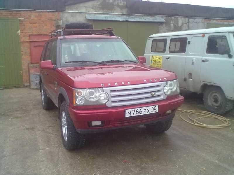

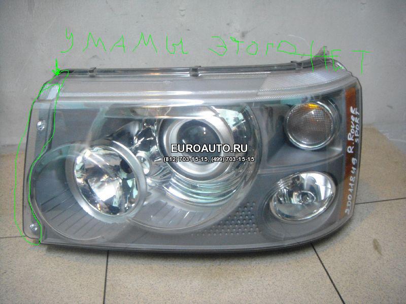

    Как поставить фары от ,,мамы,, 2005-2009 на Пегаса..Легко...Главное купить именно от ..мамы,, а не от ,,спорта,,..они очень похожи,но от ,,спорта,, они выше и потому придётся резать части телевизора над фарой,а там таблички с номерами..если что ))) 🎉

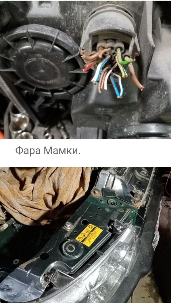

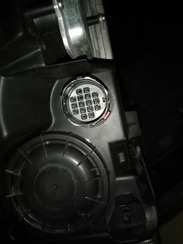

    Провода идущие с разъема на управление шторкой - зеленый и коричневый. Если смотреть на разъем на фаре, то они находятся:
    второй ряд сверху, второй пин ( слева на право )№5 - зеленый
    второй ряд сверху, третий пин ( слева на право ) №6 - коричневый
    Если кому интересно - питание блока адаптации
    четвертый ряд сверху, первый пин - оранжевый провод ( + )
    четвертый ряд сверху, второй пин - серый ( - )

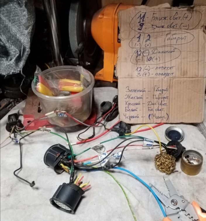

    Распиновка фишки левой(на правой по идее должно так же быть) фары мамы...Считаем слева на право,ряды сверху вних...Слово-КИДАЕМ-обозначает куда припаиваем к родной Пегасовской фишке которую мы отрежем от фары...
    1 2 3
          1. 8
    9.10.11.12.13.
    14.15.16.
    1-габариты - .....кидаем на чёрный
    2-габариты +.....кидаем на зелёный
    3-поворотник +..кидаем на плюсовой провод поворотника,на отдельной фишке идёт.
    5-шторка для переключения ксенона на дальний свет...........кидаем на - дальнего света
    6-шторка для переключения ксенона на дальний свет...........кидаем на +дальнего света
    9-ближний -.......кидаем на чёрный
    10-дальний +....кидаем на жёлтый
    11-ближний +....кидаем на --соединяем белый и красный вместе
    12-дальний -.....кидаем на чёрный
    14-туманка минус...Это на фарах без адаптиции скорее всего так,так как на адаптивных,этот пин и пин №15 ,при подаче напруги что то дёргают(но не шторку),но ПТФ не работает. Давно это было,потому не помню какие фары я ставил(когда данную тему писал),с адаптацией или нет,сейчас ставлю адаптивные на мамку,выяснил этот момент(спустя много лет с открытия данной темы).
    16-туманки +
    Чёрных провода на родной фишке два,обратите внимание на это..Пин №1 и №9 соединяем и подключаем к одному чёрному...Пин №12-минус дальнего на другой чёрный..

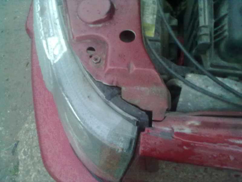

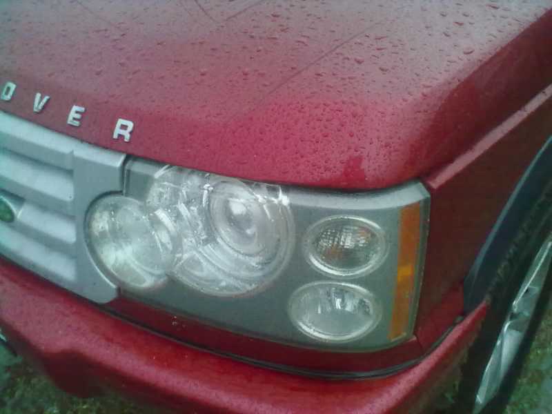

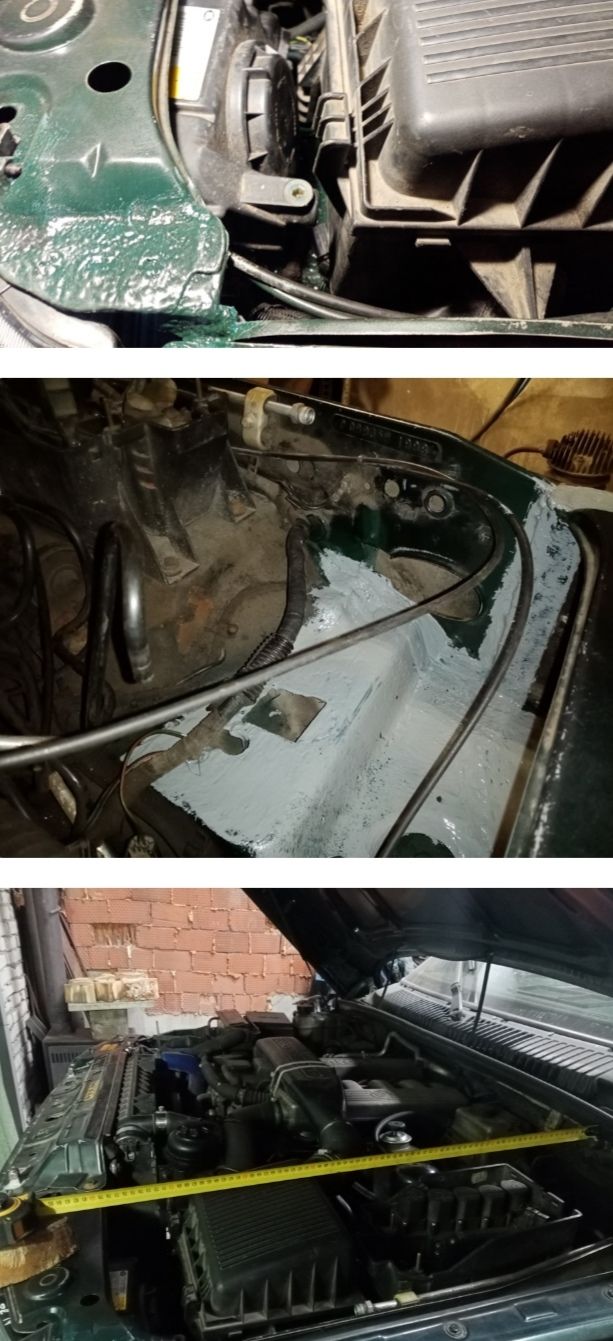

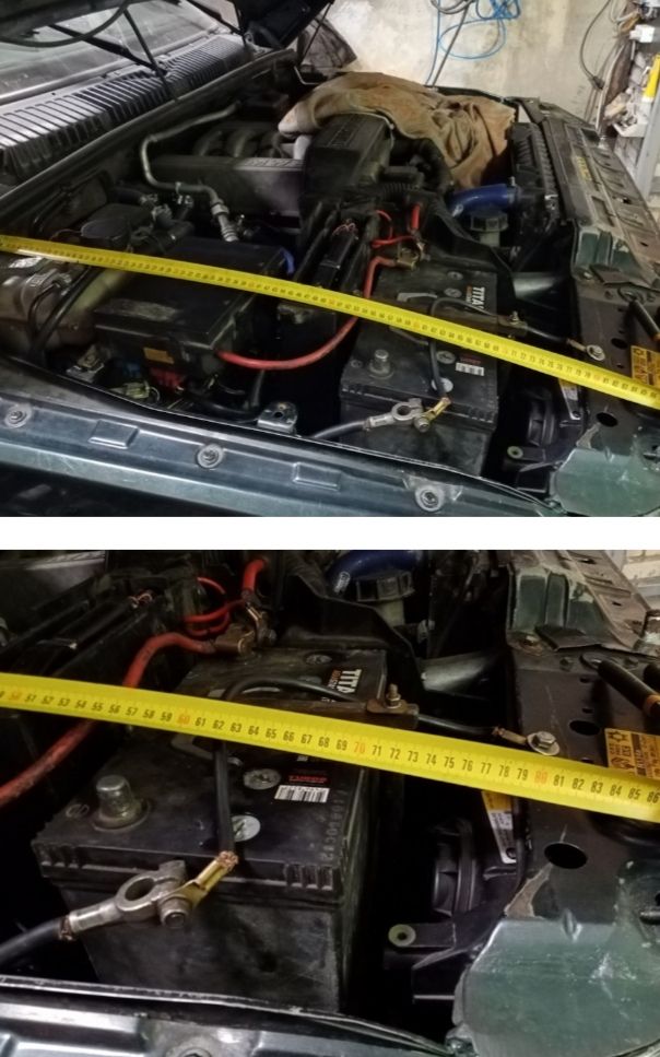

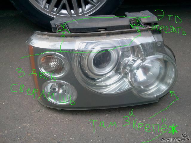

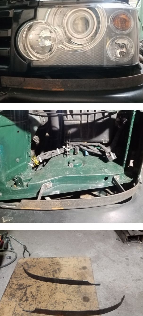

      Фото как что отпилить на фаре от ,,мамы,, и как что стучать на Пегасе..
      Это фара СПОРТА..изучайте разницу..
        Далее
          Далее
            Ешо кое что))

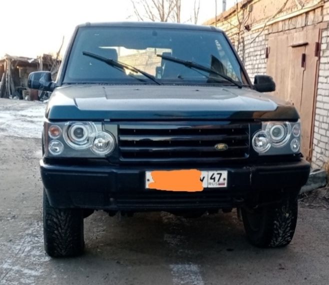

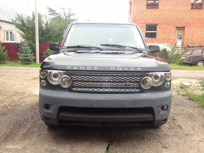

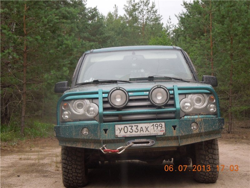

              спасибо Слава! и получаем вот такую красоту! лупатую))

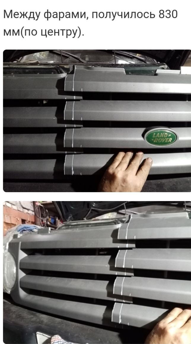

                Решётка ,,мамы,, шире ,,папиной,, примерно на 6см...вырезаем по центру кусок необходимой ширины,сшиваем две получившиеся половинки..шпаклюем..красим..получает ,,нашу,, решётку вот в таком виде :whistle:
                Кому не нравится шпаклевать и красить..или кто просто не умеет..то смотрим фото №2 в посте №6..и обращаем внимание на георгиевскую ленточку обрамляющую решётку на Зелибобе Тараса...По секрету - В этом месте(под ленточкой) сшиты две половинки решётки)))

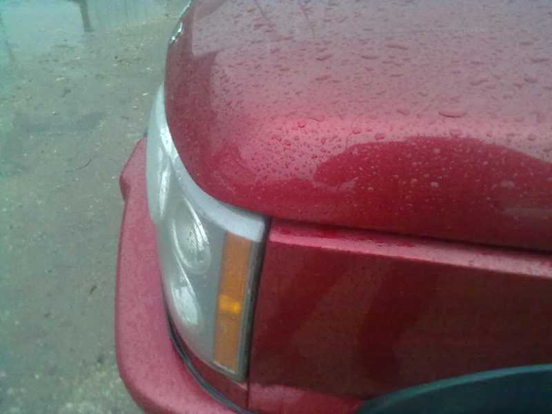

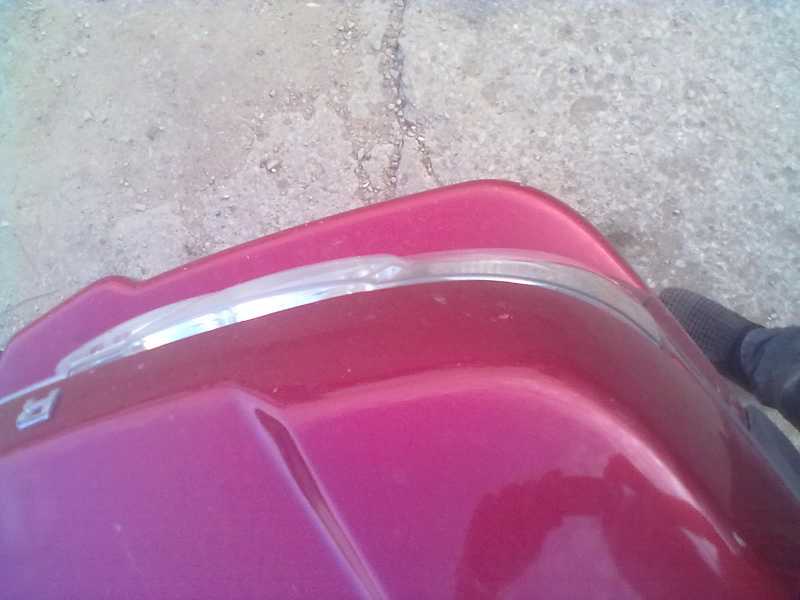

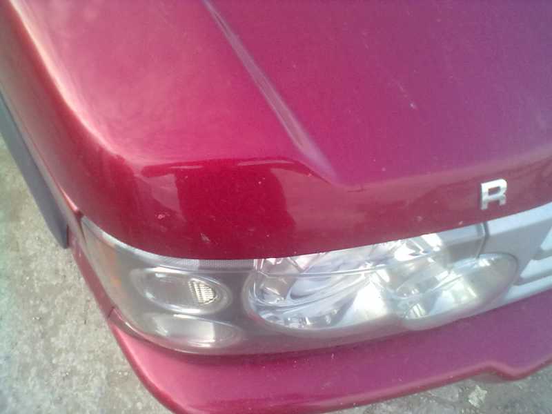

                  Угол капота папы не такой конечно как у мамы..У кого нависание небольшое угла капона над фарой вызывает неадекватные чуйства..то пилим внутреннюю часть угла капота,рёбра жёсткости,обстукиваем угол..шпаклюем..красим..Тогда будет выглядеть вот так :whistle:

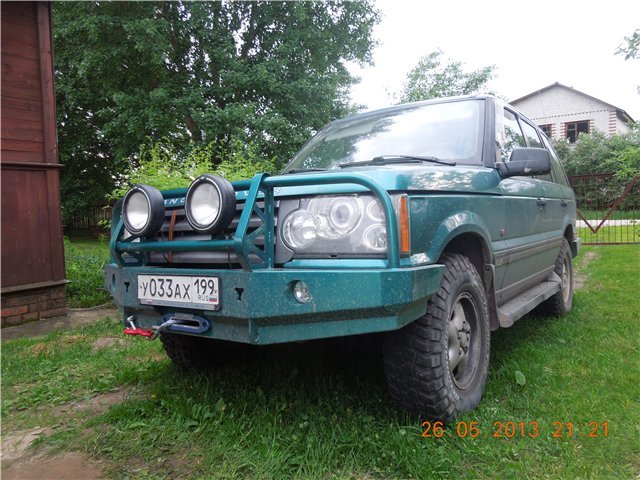

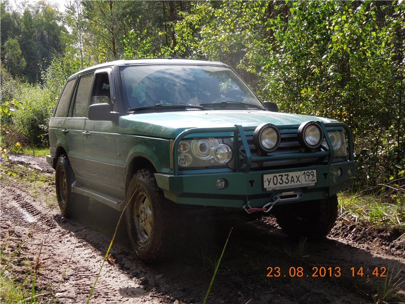

                        Для истории добавлю фото своего эксперимента

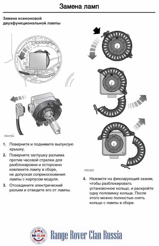

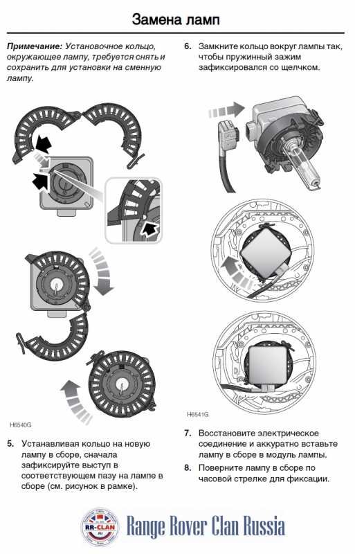

                                      Я так понял что у тебя и самой лампы нет? Если так,то не помогу фотками,давно уже нет машины...В магазине скажи что на Ланд Ровер РенджРовер 2005-2009 года нужна двухфункциональная лампа ближнего-дальнего света...она как то так называется...они по каталогам сразу найдут...НО..не падай в обморок от услышанной цены..когда курс был 33р за зелёный..лампа стоила около 5 тысяч рублей..не оригинал около 2 тысяч..лампа идёт вместе с блоком розжига..это одно целое вроде...а может и нет..вот оригинальный номер лампы..и она показана как отдельная деталь..не разбирал ни разу,потому не могу сказать точно - XBI000030 Ссылка
                                      Бывает что там стоят обычные галогенки Н7..но это крайне редко..я такое видел только в интернете,но не в жизни..
                                      Вот так выглядит двухфункциональная ксеноновая лампа твоя....и схема как её вынимать..
