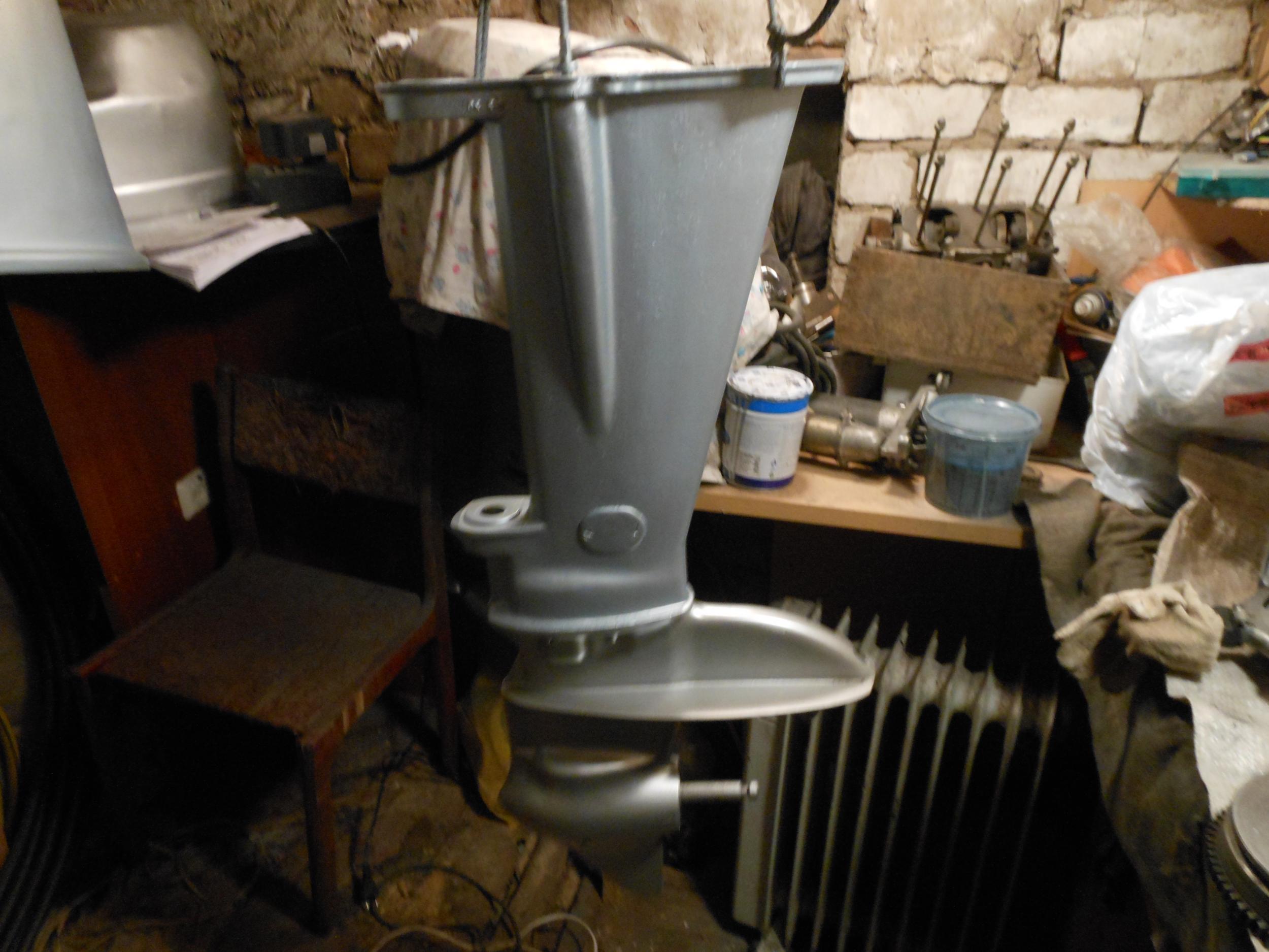

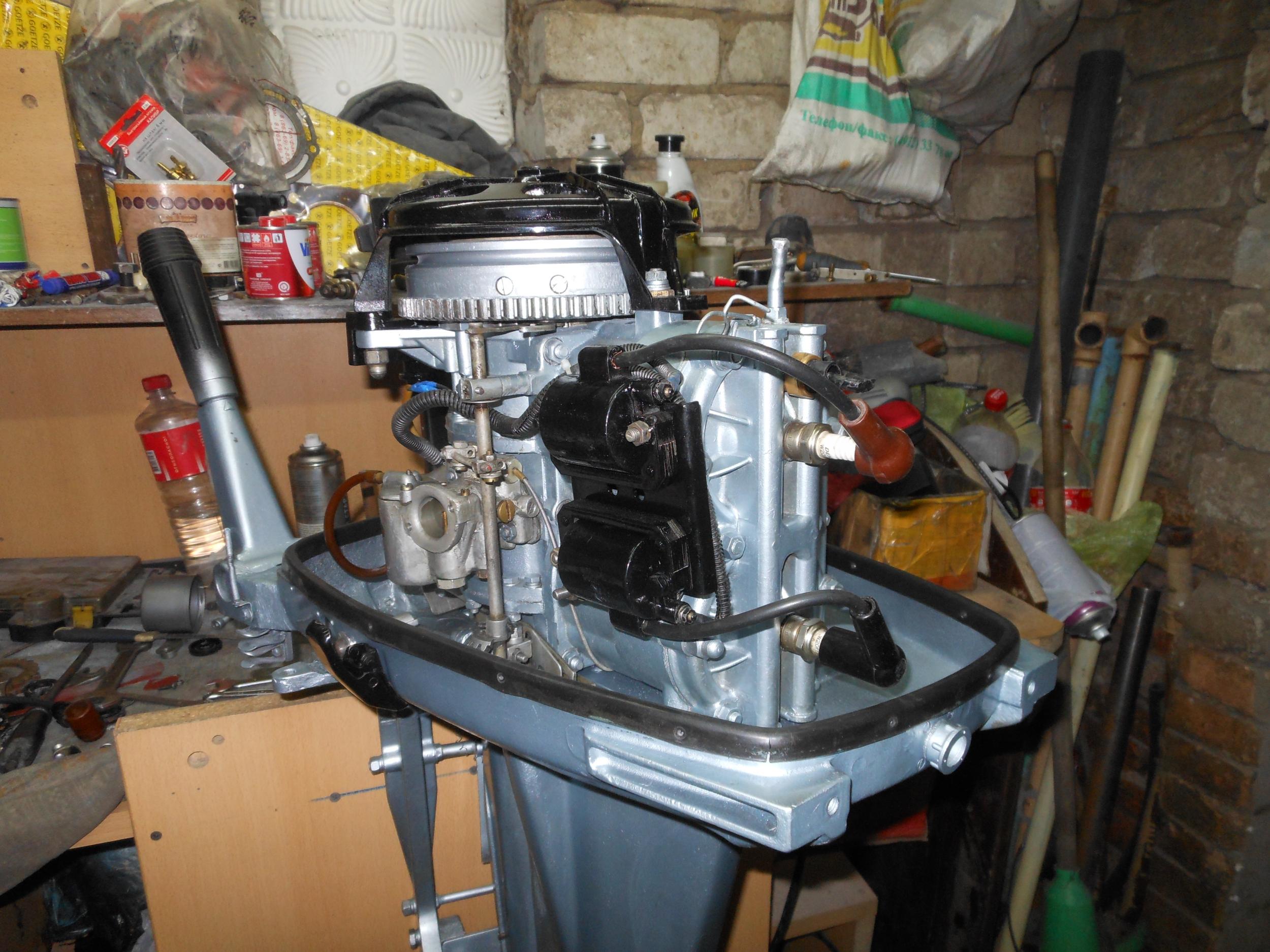

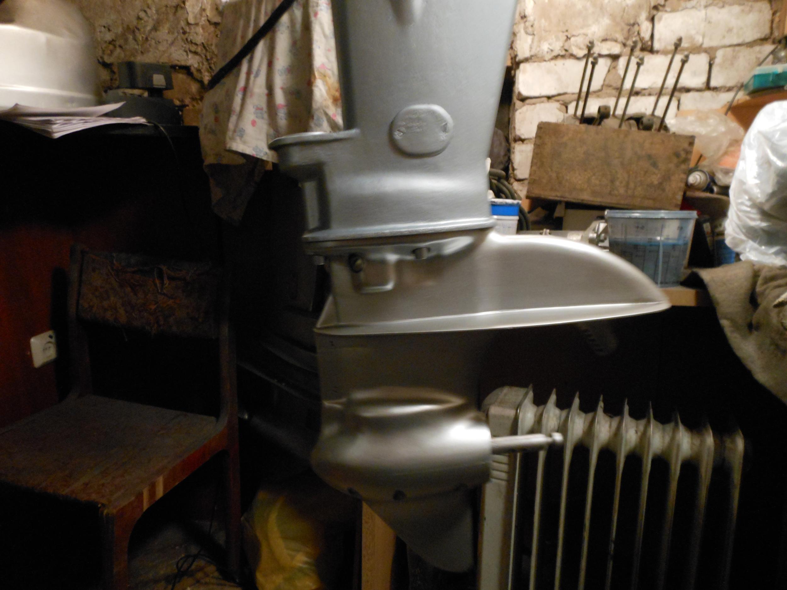

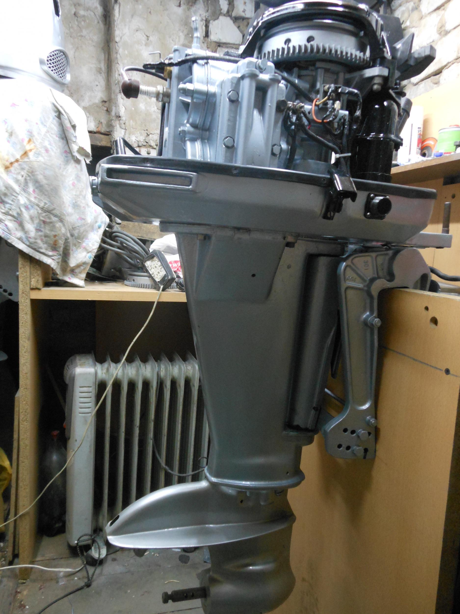

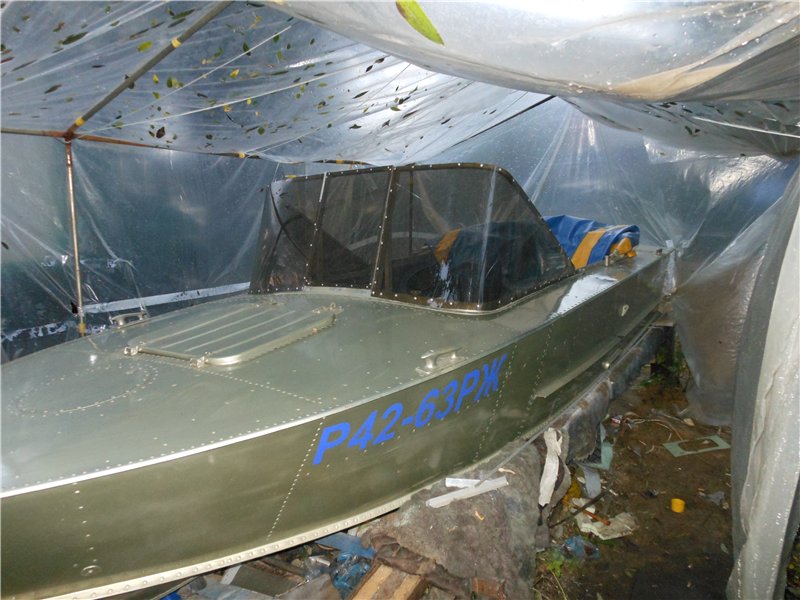

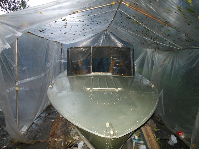

    Нуссс,продолжимссс,одна лодочка,фоток процесса не много-потому как своя,вторую выложу подробно 😊

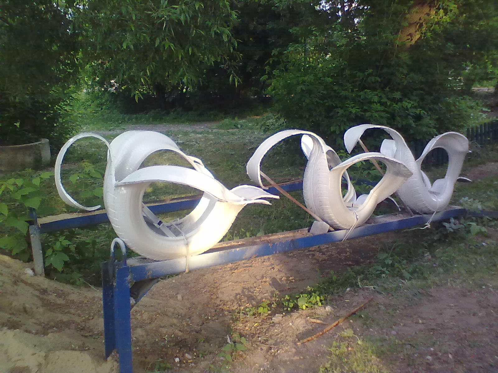

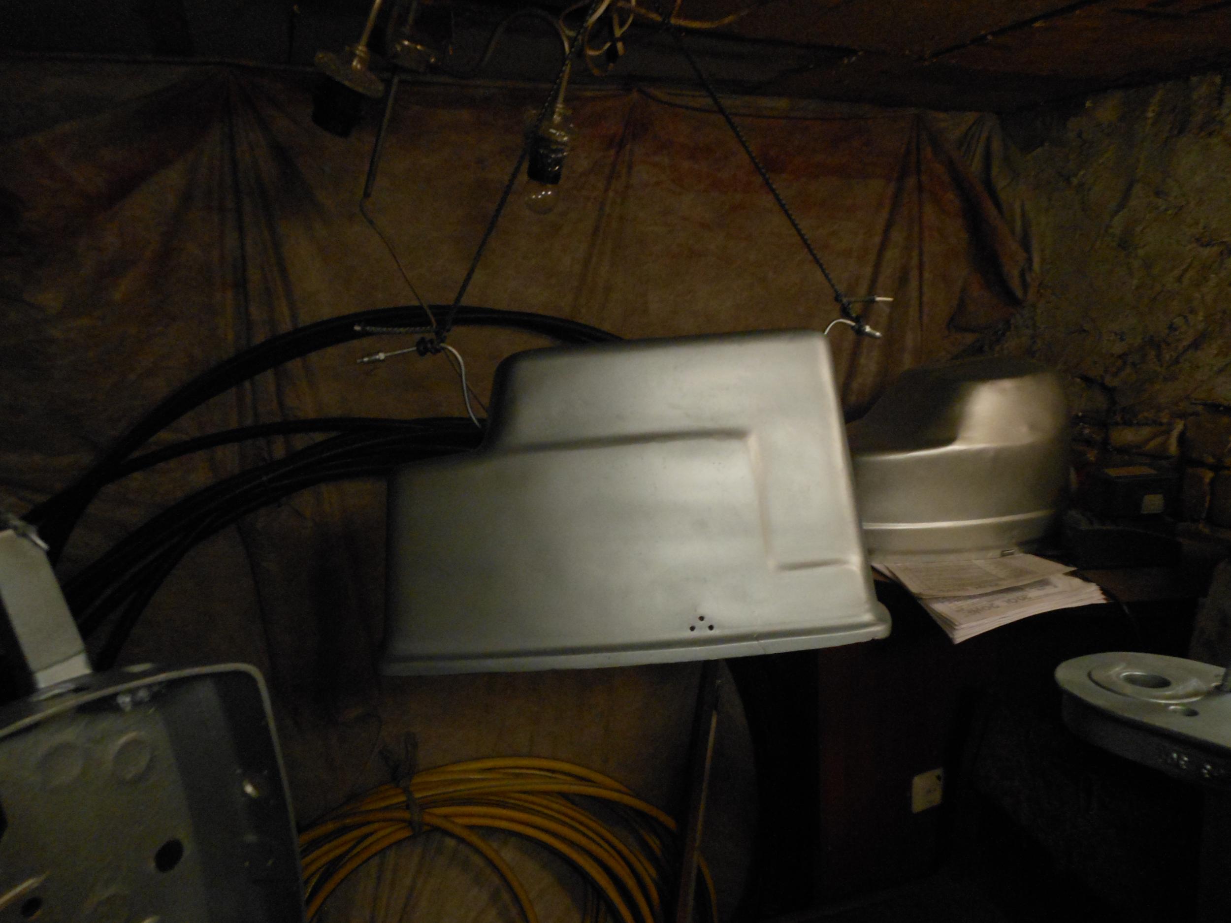

      Постарался вроде по логическому порядку фотки поставить,то что не к лодке ,это заказ женского коллектива чтоб не мешали,нарезал им лебедей :whistle:

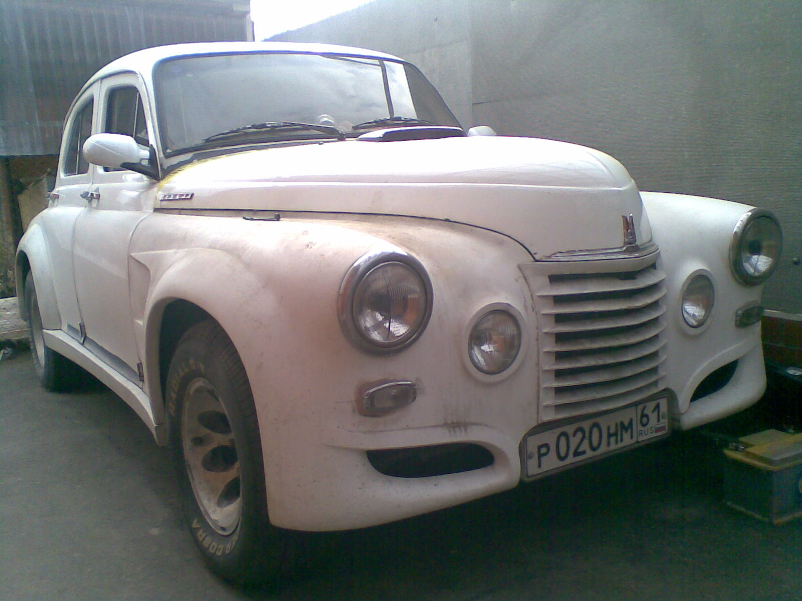

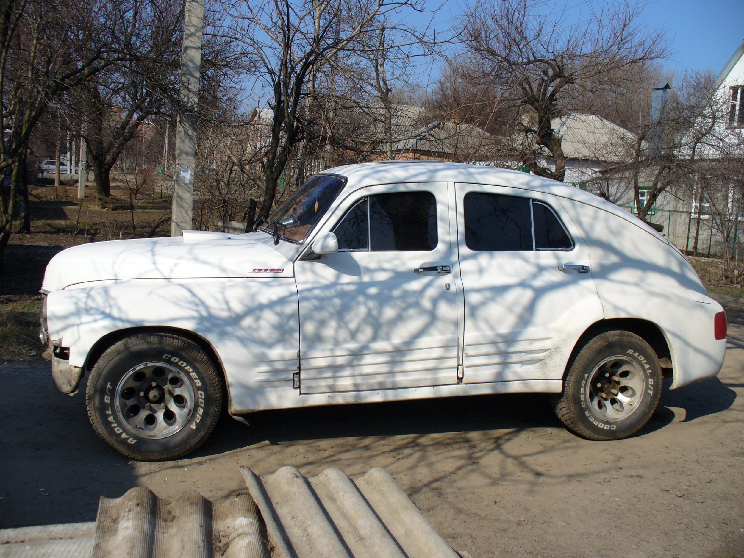

                я тоже кое что сколхозил......
                движка БМВ рядная 6, АКПП 4 НР22, мост комитетский (передаточное 3,58), салон гранд "широкий" продал на стадии под чистовую отделку..
                в общем славненькое авто получились....КРАСАВЕЦ

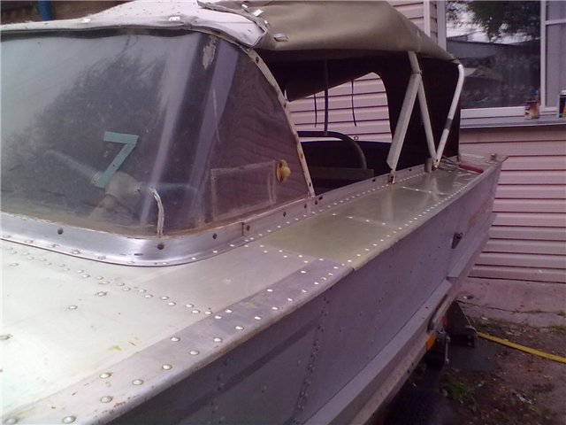

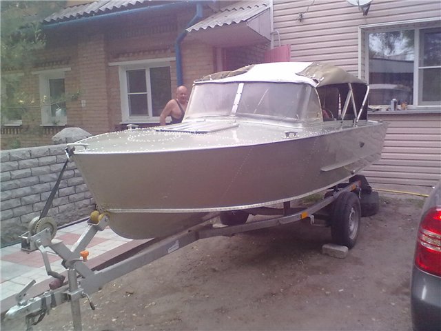

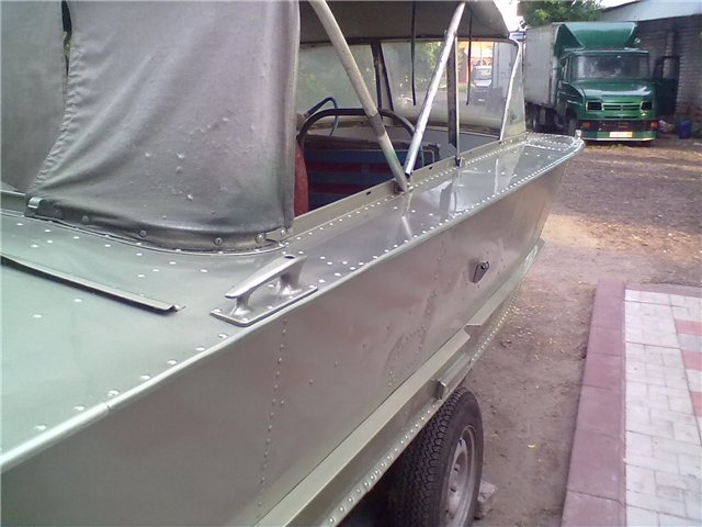

                  в стоявшие морозы старичка отреставрировал

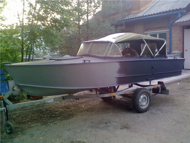

                    дальша

                      и финиш

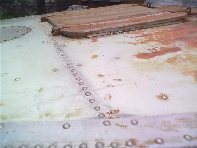

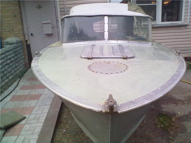

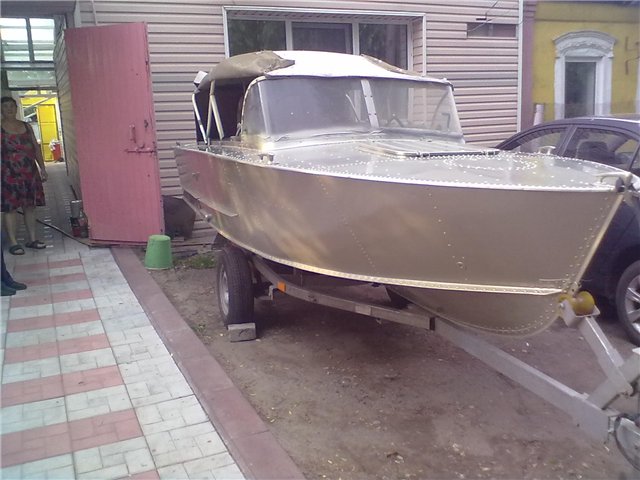

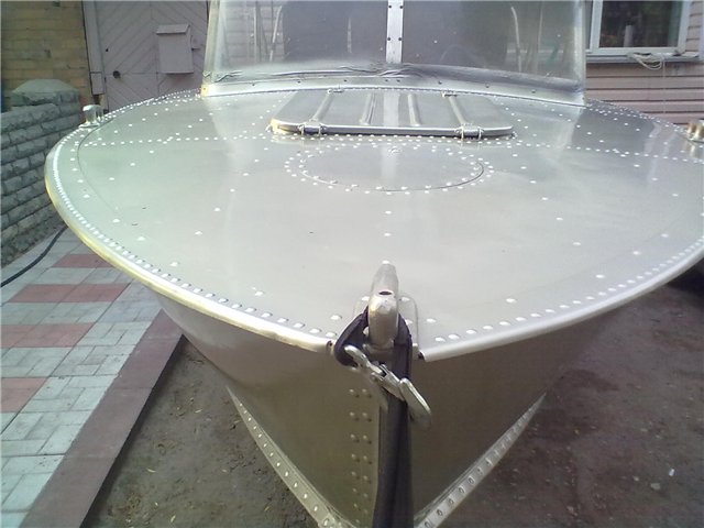

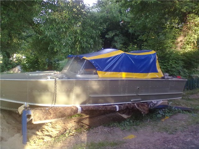

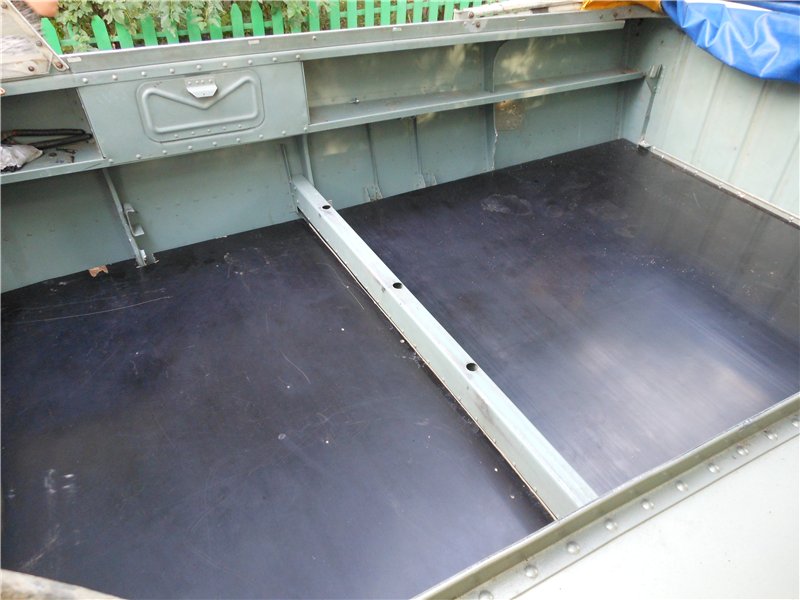

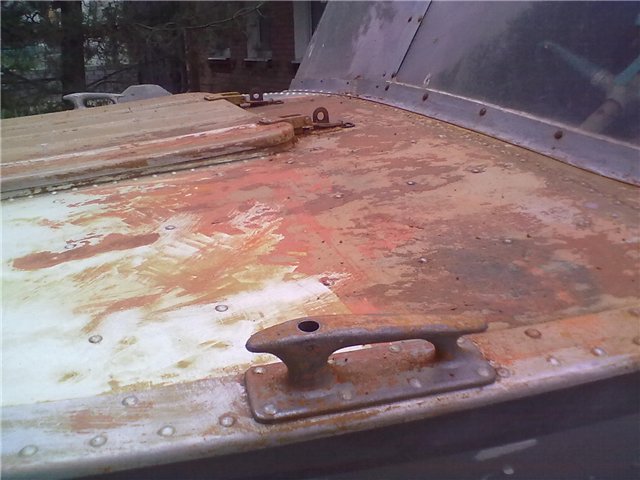

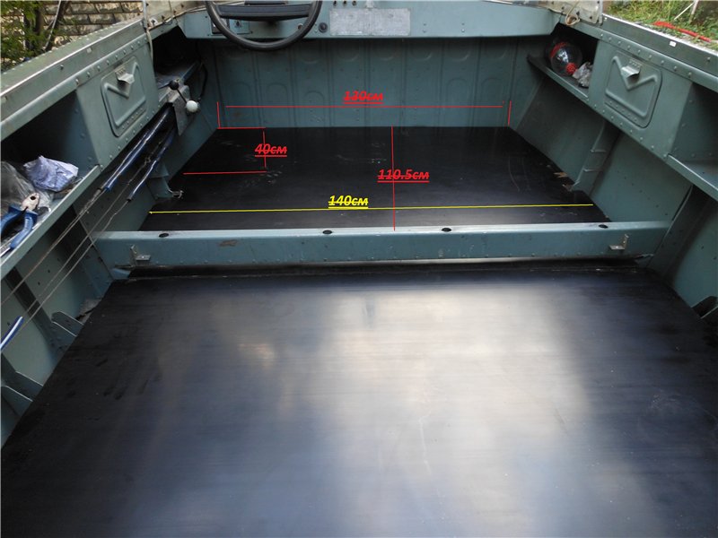

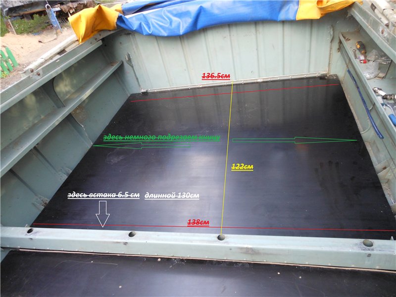

                              Что уж прям тяп-ляп. Классно получается. С лодкой непонятно, как отшкуривали-обдирали? На пол лист чего положили и где брали?
                              • volchara6273V Не в сети
                                volchara6273
                                #35
                                ЛКП на лодке смывалось,что очень желательно делать т.к. на металл нанесен анодированный слой против коррозии и если его нарушить то только уменьшается срок службы.Если не представляется возможным смыть или корозия уже появилась снимают металической щеткой но потом просто обязаловка пройти кислотным и фосфатирующим грунтом,потом под покраску обчным акриловым,многие для скрытия язв и рытвин используют эпоксидный грунт. Слани сделаны из влагосстойкой ламинированной фанеры,я стелил 9 мм,многие 6 мм стелят выкраивая вес но в моем случае это не актуально,Прогресс 2 это грузовичек среди лодок и ему по барабану сколько в него грузить и сколько он будет весить 😉

                                    Волчаре: чем смывал то? Не смывкой же для старой краски? Дорого
                                    Нормису: а если вместо москвичевского поставить, например, от акцента. И мощнее и экономичнее. Не понимаю зачем корячат подвесные моторы на Амуры
                                      volchara6273
                                      #38
                                      Именно смывкой для краски 😊 Боди ,ушло 5 банок литровых + балончика три аэрозольных.Раньше была обалденная смывка в бутылках из под пива,Новомосковск разливал,стоила 35-50 рублей бутылка но объездил всю Рязань и не нашел,вернее где нашел она уже просроченная была а так зверь а не жидкость
