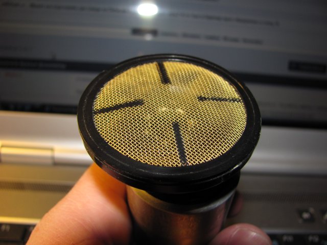

              Ну раз связано с уровнем топлива, то очевидно, что есть подсос воздуха в баке или не хватает пропускной способности. Видимо стоит не оригинальный насос и возможно заборник находится не на самом дне бака, либо через стык заборника и насоса подсасывает, может быть пластиковая сетка от бензинки слишком мелкая. Шланги, отходящие от самого насоса (внутри бака), целые? Хомуты нормально их зажимают?
              Вот так выглядит оригинальный заборник.
              Правда у меня сейчас стоит не оригинал с пластиковой сеткой и всё нормально.
