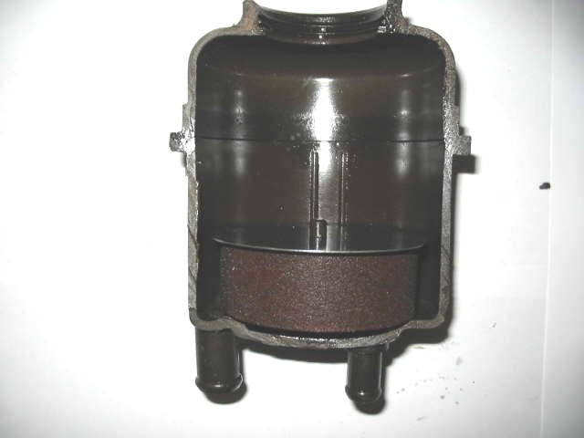

              В бачке сетка на входе, можешь его снять и просветить фонариком.

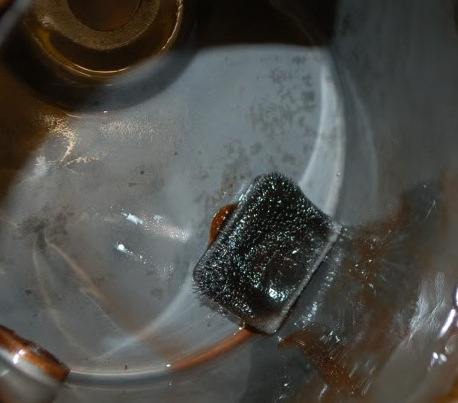

              Магнит уже стоит на задней стенке в самом насосе,так что новый не требуется.

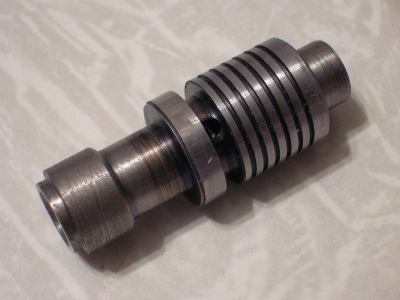

              Клапан давления идентичен у всех насосов и имеет вид как на фотографии ниже, продуть его не возможно.... ремонтировать тоже-не возможно.

                Нет там ни какого магнита в насосе. Редукционный клапан этого насоса разборный, с пробкой снизу, калиброванным отверстием и пружиной внутри. Так что продувать и промывать в нем есть что. Не надо умничать не по делу. Закройте тему от флуда.

                  Очень надеюсь на фотографию с вашей стороны этого разборного клапана с пробкой снизу и полости насоса без магнита. Потом сравним с моими.
                  Где микросетка фильтр

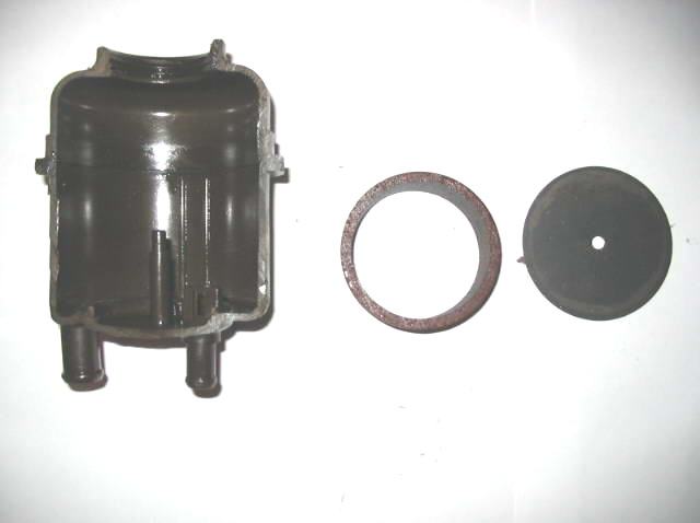

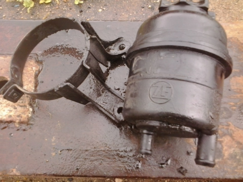

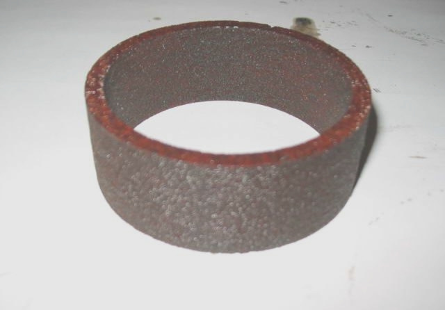

                    SergeyLR
                    Вид сетки в бачке ГУР.
                    @Alexx60rus said:
                    Нет там ни каких сеточек в бачке, по крайней мере я не нашел. Бачок не разборный, выход на насос светится насквозь, обратка под какую то пластиковую хрень прилетает , видимо чтоб фонтаном не била..
                    Если не знаете,то и не за чем писать всякую хрень. В начале изучите тему, а потом пишите.

                      В любом насосе ГУР есть клапан и я ещё пока не встречал таких в котором этот клапан нельзя было бы почистить, именно почистить если его не подрало,если он умер,то понятно что насос на замену. Сейчас это встречается везде и всюду,после установки отремонтированных рулевых реек,которые ,,мыли,, пескоструем. Для очистки,требуется разобрать насос и всё. 50 на 50 что насос заработает как положено,зависит от того сколько его мучали.
                      Бачки не просто так являются обязательными к замене во время ремонта данной системы и здесь это доказали.
