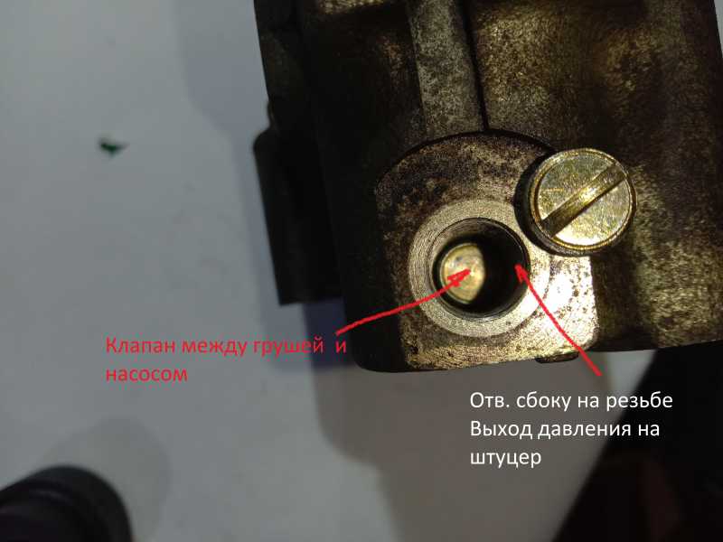

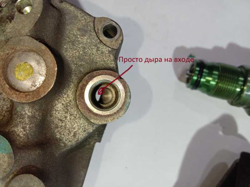

              Всем добрый день!
              Появилась проблемка с давлением в системе…. Вроде всё работает. Груша родная новая. Лампочки загораются и гаснут как положено. Но насос работает странно. Включается каждые секунд 30 на 3-4 секунды без нажатия педали. Постоянно слышно шипение из района тормозного узла и насоса. Точнее определить не смог. Очень похоже что травит обратный клапан, который держит давление в груше. Жижа сливается обратно в бачок. Ничего внятного про этот клапанок не нашёл на форуме. Похожий насос стоит на классике. Там этот клапан стоит стазу за входным патрубком. У нас же – пусто….
              Вчера разобрал насос. Клапана под входной трубкой нет.
              Помогите советом. Где его найти и как исправить этот клапанок. Если не исправлю эту неприятность – вскорости накроется двигатель насоса.

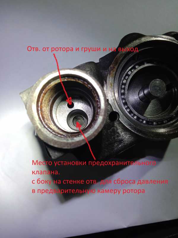

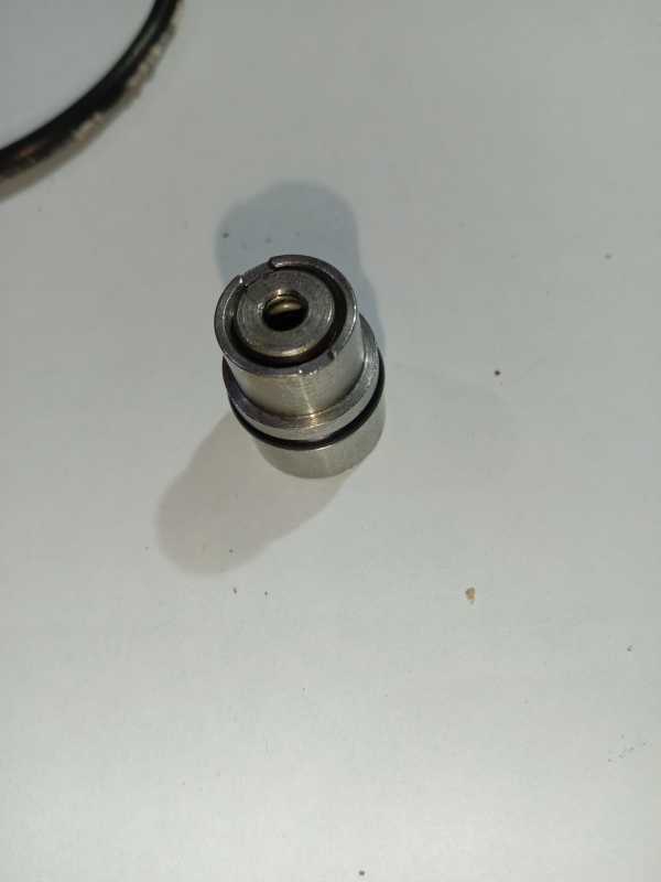

                Невозвратный клапан не держит давление в "груше"! Он отсекает всасывание от нагнетания! А " груша" располагается уже после него! В системе! Если мне память не изменяет, клапан- присутствует в теле насоса! Давно дело было!.... Сделай фотки насоса в разобранном виде! Я тебе смогу показать где он!

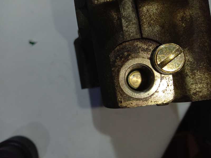

                    Выкрути релле давления(зелёное), под ним клапан и стоит! Только метку сделай, как релле стояло в теле!!!, чтоб потом на точно такое же количество оборотов его ввернуть назад, и чтоб метка на реле совпала с меткой на теле насоса!
