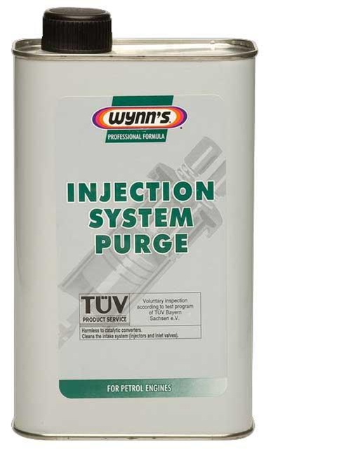

            Идея про Винс хорошая. Промывочная житкость наверняка настолько ядрёная,чтобы раскоксовать кольца. Мне советовали похожий способ, залить в цилиндры промывочную жидкость мотора которую добавляют в моторное масло перед заменой (10-ти минутку). Уже успел прикупить промывку мотора от Liqui Moly. Может попробую.

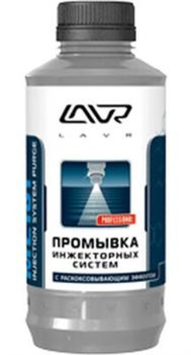

                1. Значит так. По совету товарищей начал искать раскоксовку колец. Ненашёл. Почитал из чего раскокосовка может состоять и понял, что основной элемент в ней керосин. Керосина сходу тоже достать неудалось, потому купил промывку мотора, ту которую доливают в маслу на горячую и дают мотору поработать 10 минут на ХХ.
                2. Промывку шприцом по 50 грамм залил в цилиндры, свечи закрутил от руки оставил так машну на сутки. Потом, свечи выкрутил, положил тряпку (по совету Митьки) на свечные колодцы и стартеом прокрутил мотор. Закрутил обратно свечи и со второго раза завёлся. Мотор работал нормально, из трубы валил густой дым. Машину прогрел, поездил пару стотен км и померил компрессию. Компрессия стала как по книжке. Во всех цилиндрах 10 бар. Промывка мотора помогла!
                3. На ходу мотор тянул лучше чем раньше, но всёже не дотягивал до "нормальной" тяги 🙂 На ХХ мотор треслою На бензине меньше, на газу больше. Забегая вперёд могу сказать, что зажигание было настроено в опу ... это я потом при проверке и перенастроике увидел.
                4. Каждую поездку (по 300-400 км) чуствовалось что машина едет лучше чем предедущий раз. И так каждый раз, пока непроехал 4000км. Сеичас пробег уже 6000км, последние 2000 можно сказать ничего уже не меняется. Видно мотор просрался. Что у него ещё залегло, - непонимаю. Но факт на лицо.

                              Выше недописал, что у промывки мотора база тоже керосин. Потому её и выбрал. Кольца после процедуры расшатались и компрессия появилась. Далее машину эксплуатировал в обычном режиме и она сама РАЗЕХАЛАСЬ до нормального состояния B)
