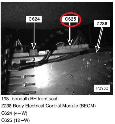

    Заметил что напряжение начинает прыгать при включении зажигания. При включении света в салоне напряжение перестает прыгать, падает до нуля, приборка не работает.

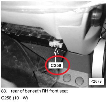

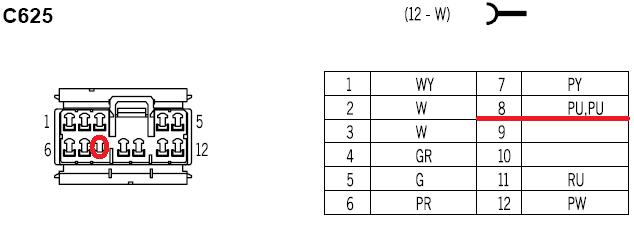

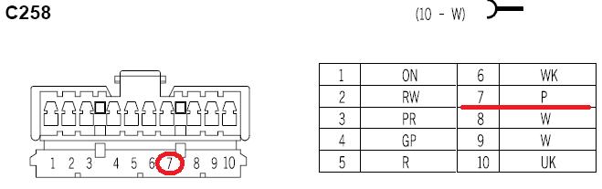

    Добрался к с258 там тоже прыгающее, полез к с625 там двафиолетовых с синей полосой, вторкнул в один иголку - 0, вторкнул во второй иголку начала работать панель, напряжение перестало прыгать, иголку вынимаешь все снова начинает прыгать.
      Эти два фиолетовых от одного контакта отходят?
        Сам отвечу.)))

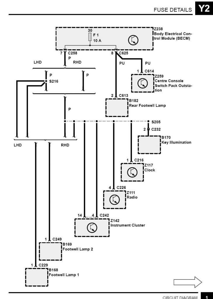

        Два провода от одного контакта, один на питание блока управления стеклоподъёмниками и зеркалами, а второй на лампу подсветки ног задних пассажиров, которая находится внизу центральной консоли.
        Всё таки похоже, что что-то коротит во всей этой разветвлённой цепи и BECM просто отключает питание, поэтому напряжение и скачет так ритмично.

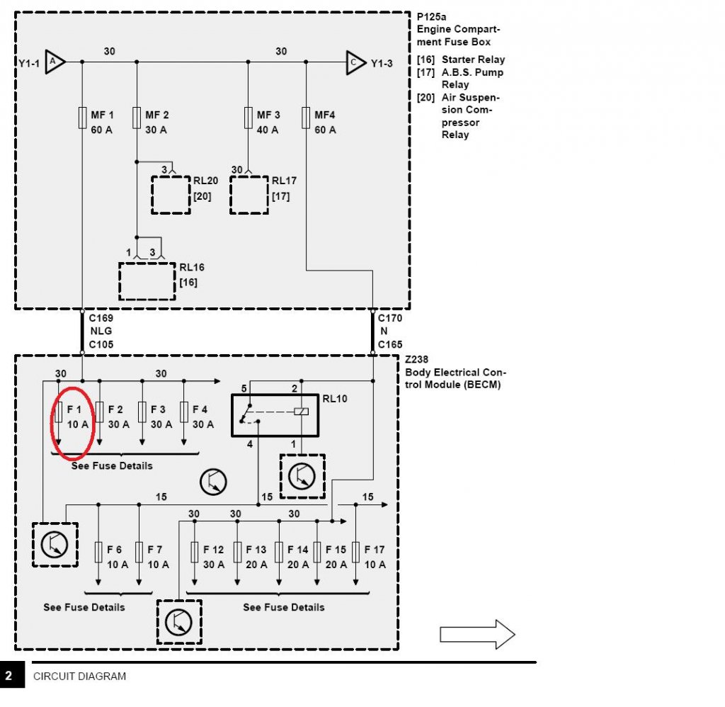

                Откусил один из фиолетовых и примотал всю эту конструкцию к белому (появляющийся плюс) , панель работает но при включенном зажигании. Где -то потерялся постоянный плюс

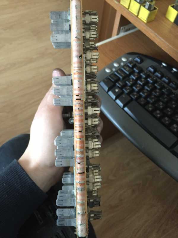

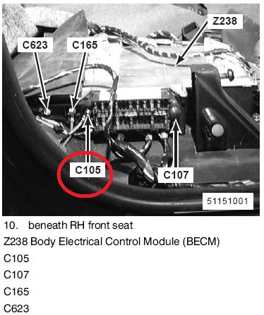

                    Добрый вечер все сделал как вы описывали в этой теме питание везде есть только на выходе с беса + пропадает
                    • Rangeroverp38R Не в сети
                      Rangeroverp38
                      Костанай, РР Р38 1995 4.6 HSE

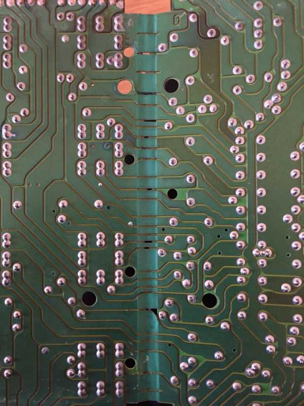

                      Нашли в бесе сгоревшую дорожку .восстановил все за работала...проблема в замыкание подогрева кресел ....я для начала их просто отключил
