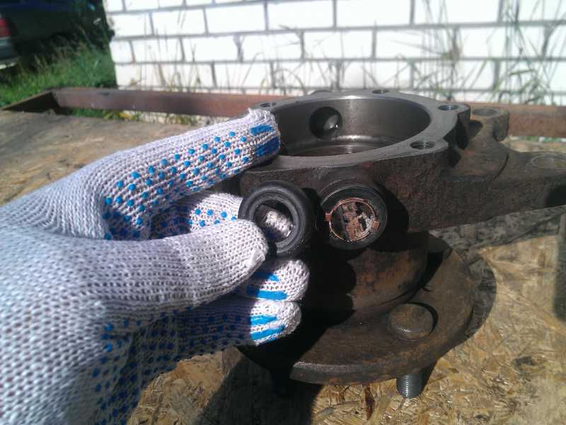

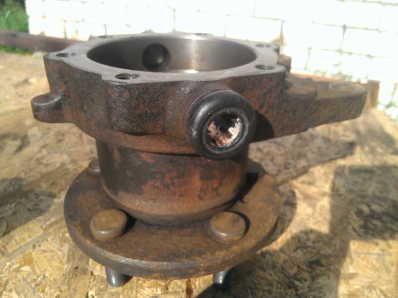

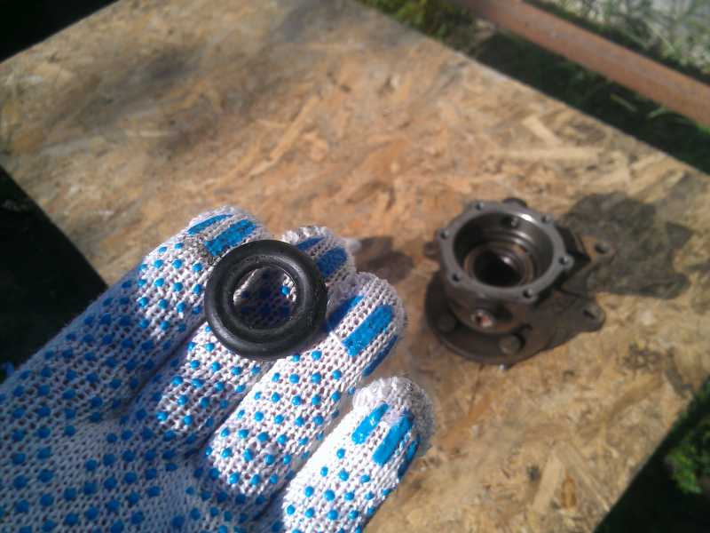

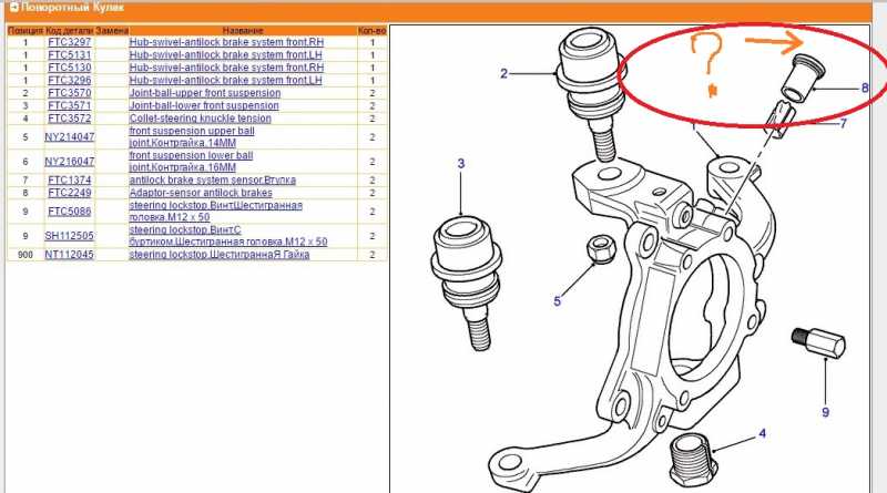

        Сегодня посмотрел в закромах запасную заднюю ступицу и обнаружил на месте, где должен стоять датчик АВС резиновый сальничек. Может и впереди должны такие сальники стоять? Вот только беда в том, что в каталоге этого сальника нет на переднем кулаке. Если бы такие сальники стояли бы, то и заморочек с датчиками не было бы вообще.
          #84
          там какая то металлическая втулка c с этим номером FTC2249
            #85
            Я так понимаю, что степень прикипания и ржавления деталей и кузова зависит от того, где машина эксплуатировалась в молодости. У кого-то всё вынимается без особых проблем, а у кого-то приржавело намертво...
