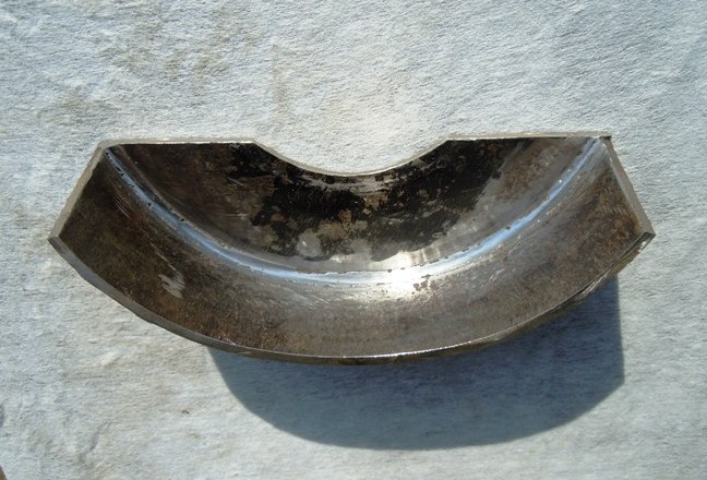

    Выдался свободный и тёплый денёк, я вновь посетил гараж и продолжил «развлекаться».

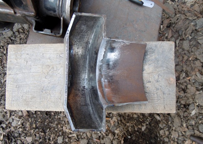

    Приступил к изготовлению центральной части защиты, той, что закрывает шестерню гл. пары. К заготовке из рефренной полосы вырезал и приварил одну стенку. Материал стенки – листовое железо толщиной 5 мм. Обработал швы.
    Вид снаружи:
    Вид изнутри:

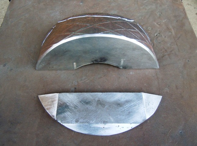

    Противоположную стенку решил сделать более сложную по форме, иначе в верхней и нижней частях выходит слишком большое расстояние между крепёжными болтами защиты и моста.
    После снятия необходимых р-ров и переноса на деталь, сделал запилы – будущие грани:
    После сварки и обработки вот что получилось:

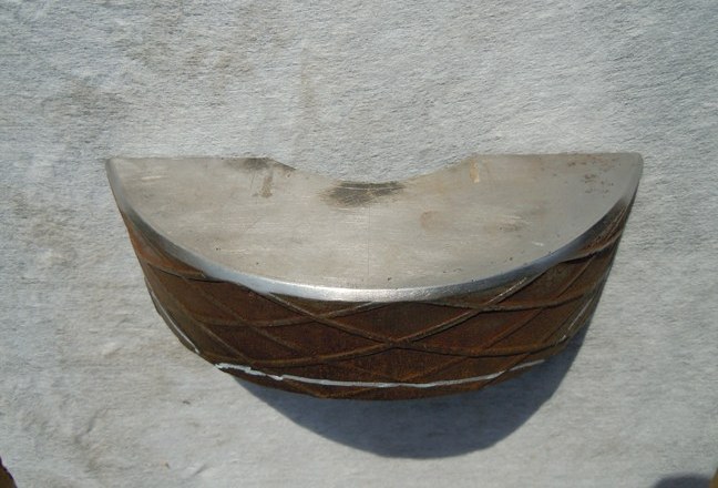

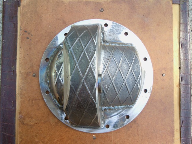

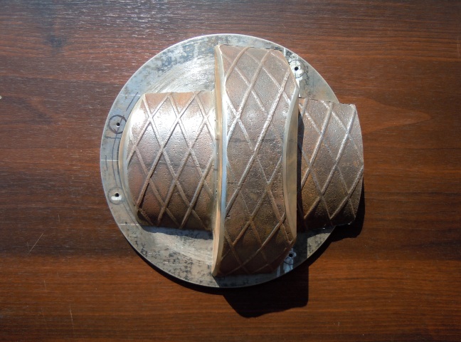

      Продолжил формирование корпуса защиты.
      Исходя из логики, решил сделать 3-ри полукруглых элемента в крышке моста. Для общей гармонии в изделии и чтобы подчеркнуть брутальность конструкции, полукруглые части будут сделаны из рифлёного метала.
      Несколько фото без комментариев, и без них всё понятно.
      Продолжение следует.

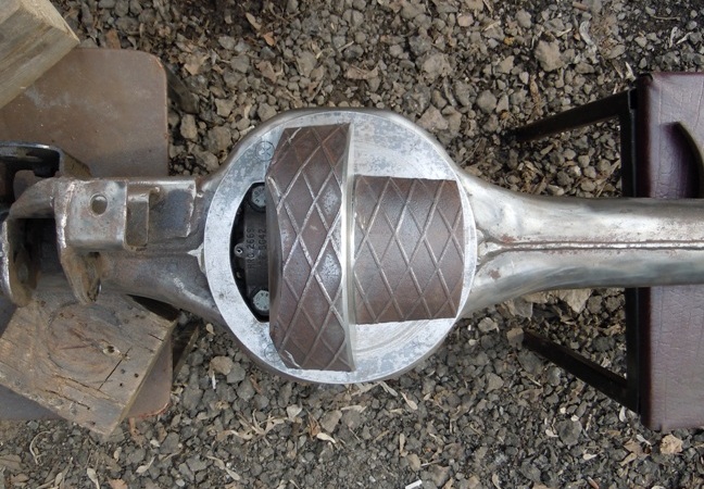

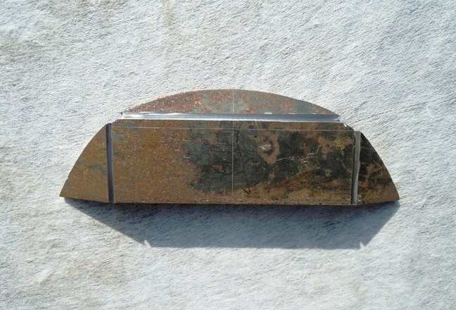

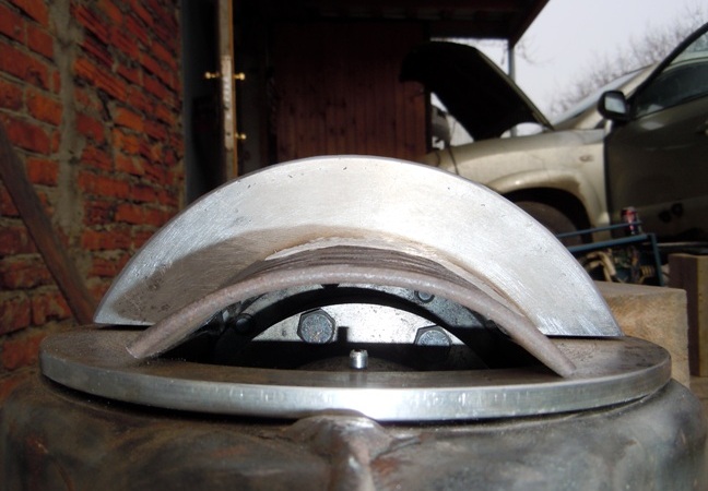

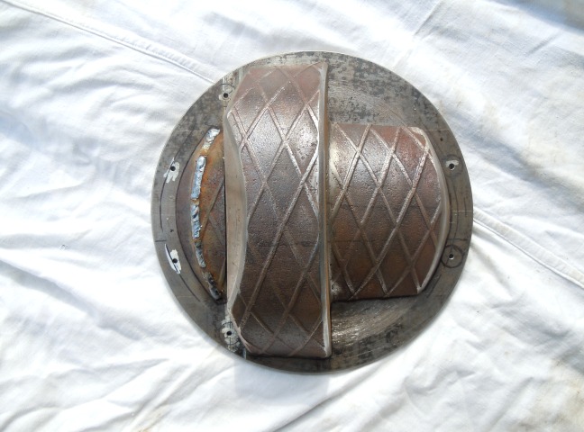

            Выдался погожий, а главное достаточно свободный денёк и я продолжил работы над усиленным картером моста.
            Первым делом подчистил сварные швы, сделанные на кануне и приступил к формированию следующего «крыла»:
            После подгонки деталей «крыла», сварил их между собой.
            Вот и «вырисовалась» форма новой крышки:

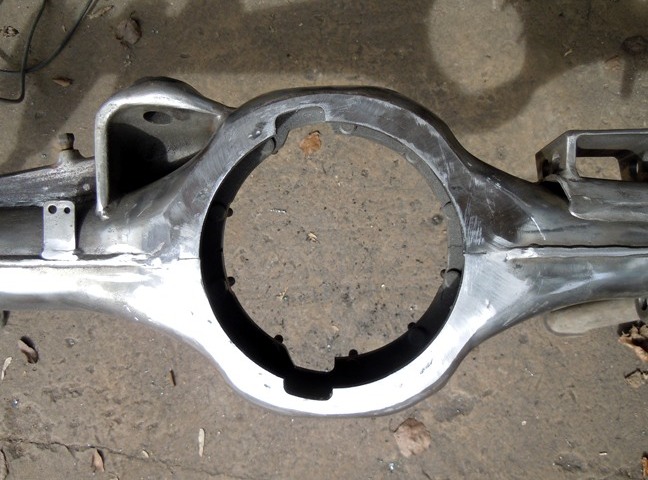

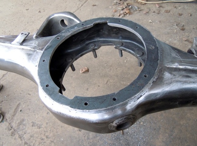

              Продолжил дорабатывать задний мост.
              Пока «колпак» крышки не приварен к плоскому основанию, решил срезать штатную крышку с собираемого моста. Без «колпака» можно более правильно отцентровать основание крышки относительно шестерни и корпуса дифференциала.
              Срезал старую крышку и слегка обработал плоскость моста:
              Ровной привалочной плоскости на мосту не получается, а следовательно соединение моста и крышки будет пропускать масло. Конечно можно загнать туда пару кг. герметика, но меня почему-то этот вариант не "возбуждает".
              Опыт мне подсказывал 2-ва пути развития дальнейших событий – шлифовка поверхности, а это время и похоже деньги, либо приварить к мосту другую, заведомо ровную поверхность. Я выбрал второй путь.
              Порывшись в гараже, нашёл подходящий кусок листового железа толщиной 4 мм., для моих целей – самое то.

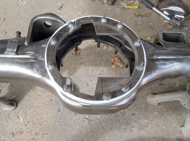

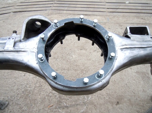

              Пользуясь основанием крышки картера как лекалом, с небольшими поправками, изготовил «кольцо»:
              Для надёжной фиксации во время сварки «кольца» на мосту, просверлил отверстия в мосту и «кольце», затем подумал и сделал отверстия в основании крышки картера с целью зажать ввариваемую деталь между двух достаточно толстых плоскостей. Иначе «кольцо» при сварке наверняка бы «повело» и я вернулся бы к тому, с чего начал.
              Далее всё это собрал вместе, вот такой вышел бутерброд:
              Обварил кольцо с обоих сторон, разобрал конструкцию, зачистил швы:
              Случайно под руку попались метчик на 8 мм. и подкалиберное сверло, расценил как знак свыше и нарезал в отверстиях моста резьбы для фиксации новой крышки картера:

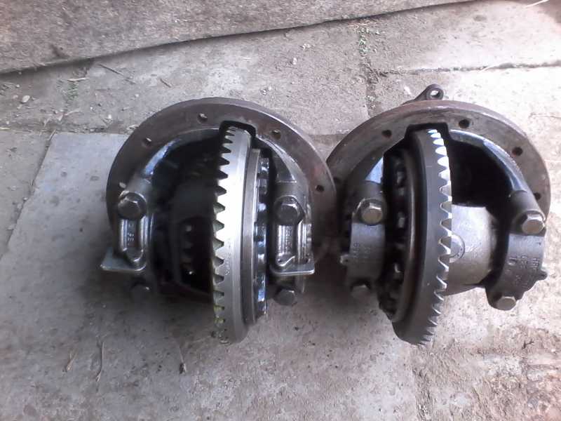

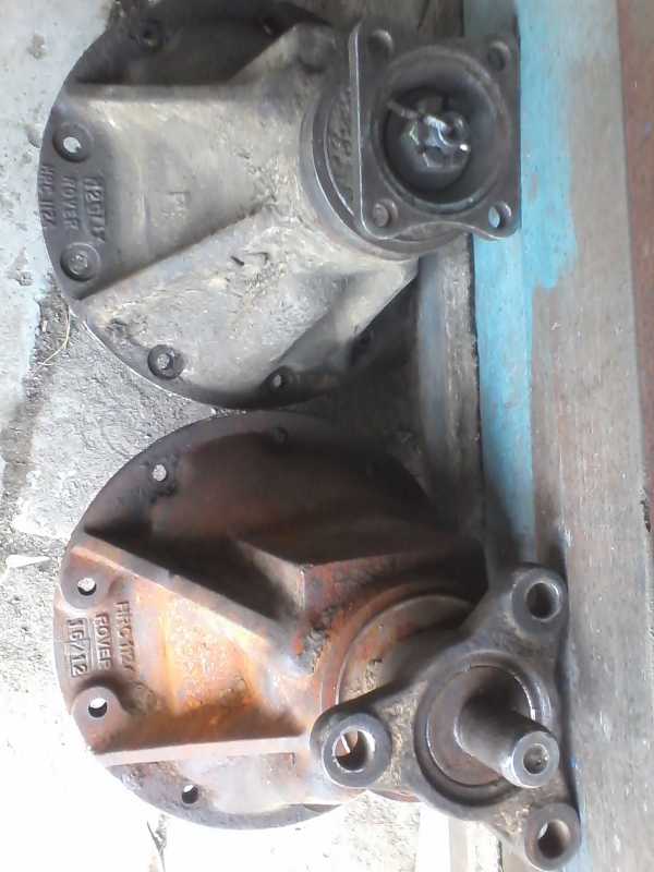

                Сергей77 у сеня тут появился маленький нюанс по поводу номера редуктора, вот два редуктора- слева Классик, а справа Диско и номера то одинаковые.
                вот внутреннее исполнение как раз подходящее от Диско.

                  #56
                  просто развернуть внутренности и все(в смыслепереставить в другой)
                    Добрый день.
                    В чём вопрос или наблюдение я так и не понял.
                    Корпуса одинаковые и дифференциалы одинаковые, по моему даже главные пары одинаковые, а различие только во фланце, и то, на сколько я помню, заднего редуктора.
                    Полностью аналогичные редуктора ставились на Классик, D1, Def 90 до 2007 г. 100%, Def 110 (перед) до 2007 г. 100%, по более поздним просто не помню, но похоже ни чего не менялось. Дифференциал также ставился на Пегас.

                      #58
                      Разница в кол-ве выбраного металла в районе где диф проходит рядом с корпусом редуктра. Т.е в левый нельзя будет поставить диф от Дефа/ Пегаса без дополнительной доработки корпуса редуктора, но при этом номера корпусов одинаковые. Это я к тому что Вы выкладывали номер корпуса подходящего для простой перестановке диф-ов.
                        Понятно.
                        Ну в этом весь LR, ни когда не знаешь на какую деталь наткнёшься, пока не разберёшь. Такое ощущение, что на конвейере комплектовалось тем, что в данный момент на складе. Но в этом есть и положительные моменты - детали взаимозаменяемы и есть возможность для "творчества".
                        Честно скажу - ранее я подобных корпусов на D1 не встречал.

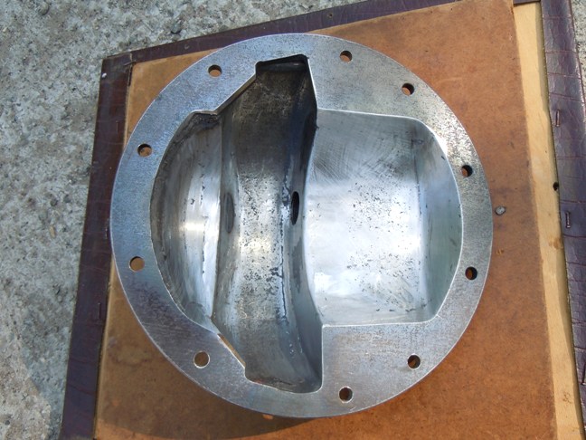

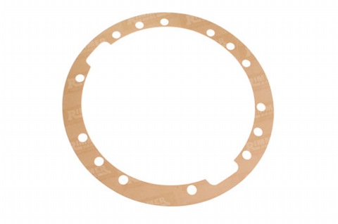

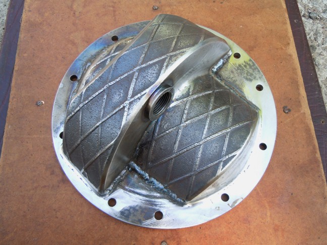

                          И вновь я вернулся к изготовлению силовой «шляпы» на мост.

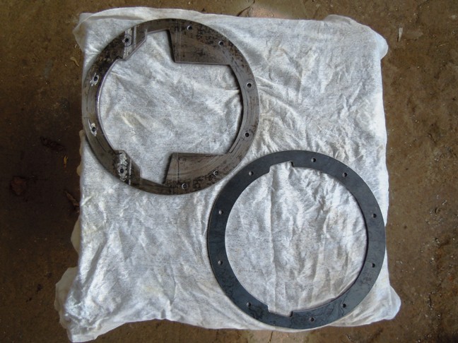

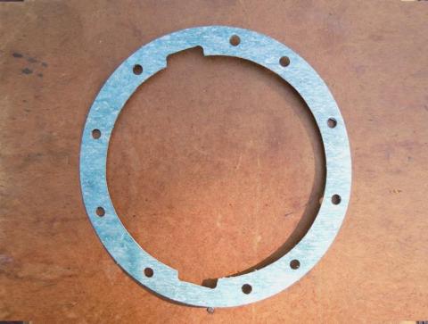

                          Для начала, пока детали не соединены, а конфигурация примыкающих плоскостей моста и защиты уже ясна, решил вырезать из паронита пару прокладок. Куда же без них, от использования герметика пока попробую воздержаться.
                          Лекалом послужило плоская часть «шляпы», естественно с небольшими поправками.
                          По диаметру и конфигурации возможно подошла бы и штатная – 7315:
                          Но по крепёжным отверстиям точно не совпало бы. Делать из неё «решето» дополнительными отверстиями совсем не хотелось, проще вырезать новую. Так и поступил – вырезал парочку:
                          Ну и приступил к сборке (обварке) «шляпы»:
