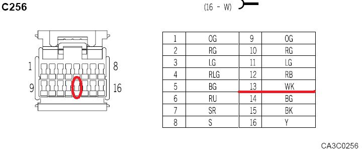

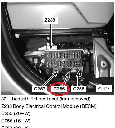

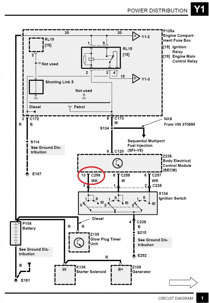

                Похоже BECM "не знает", что ключ повёрнут в первое положение, поэтому не подаётся питание на электропотребители.
                При повороте ключа в положение I, на белом с розовой полосой проводе, который идёт от замка зажигания должна появиться масса. Этот провод подходит к BECMу, к разъёму С256 пин № 13.
                Но раз со старым BECMом всё работает, значит проблема внутри самого BECMа, нужно проследить (прозвонить) дорожку от пина № 13 разъёма С256.
