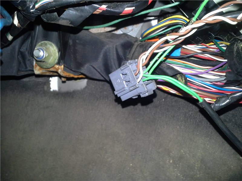

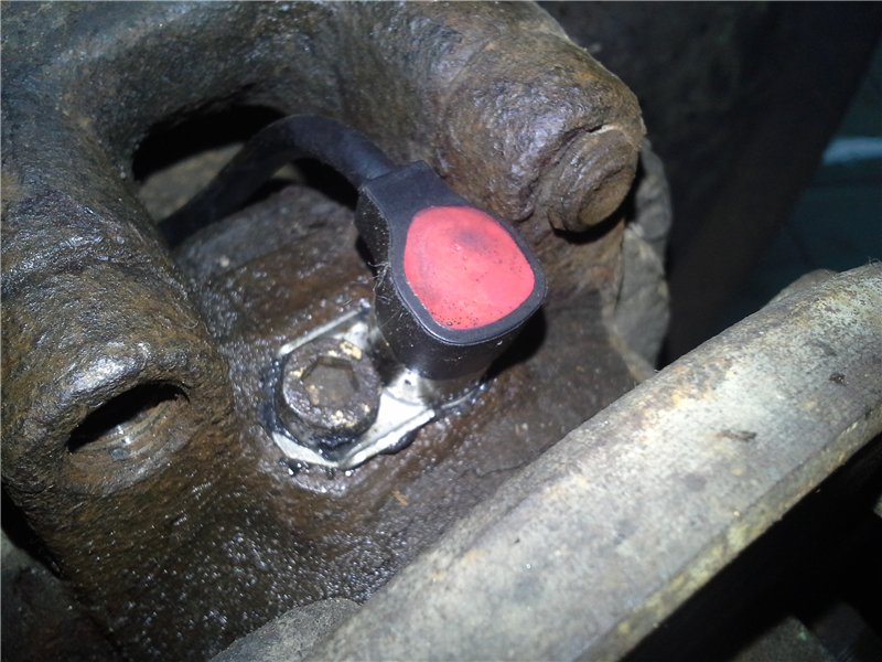

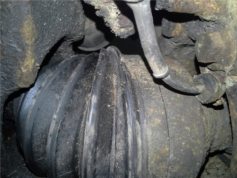

                    В общем за время эксплуатации выявилось немного поломок, зимой опять лопнул поводок заднего дворника (гавно пластиковые), амортизатор задний(лопнул и вытек по нижнему укреплению) меняется 5 минут, протерлась пневмоподушка и с пшиком ушла из жизни, поменял у подъезда за пол часа, даже колесо не снимал(балонник сломался), по замене проще чем на пегасе, места больше, стоит не бюджетно 10тр, правда есть в наличии во всех ведроверских магазинах в мск, а в остальном пока вроде ничего не беспокоит, ну есть желание ещё заменить сайленты в шарнире уотта, но дорогие зараза.
                    Ну и если кто хочет избавиться от сидений в багажнике, то прикуплю с удовольствием, а то всвязи с увеличением семейства все не влезем)))

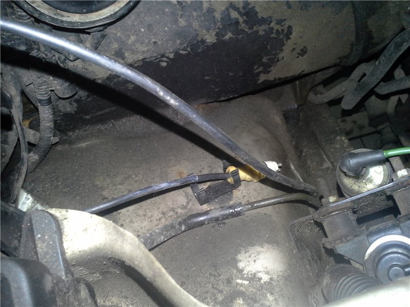

                    А ну да забыл, трубку антикрена ремонтировал зимой, у переднего гидроцилиндра потекла, срезал шланг и новый обжал, благо на работе обжимка есть
                    И стекло подъёмник водительский переваривал, там колхоз был, в сиди чейнджере моторики заменил, барохлил иногда, ну и колхозных проводов из под капота метров десять выкинул)))

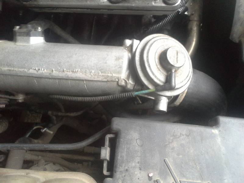

                      Ну вот от нечего делать на работе(так тоже бывает)) решил избавиться от системы ЕГР, что это такое в кратции поясню. Данная система была внедрена на современные двигатели по требованию экологов и служит для снижения концентрации вредных веществ в отработанных газах. Работает она не сложно но в ущерб мотору(, при частичной нагрузке двигателя
                      открывается клапан рециркуляции отработанных газов и часть выхлопа подает на впуск, что приводит к уменьшению температуры сгорания топлива и соответственно к уменьшению образования вредных веществ в отработанных газах, но есть и обратная сторона медали, мотор глотая свой выхлоп немного теряет в мощности и этим самым выхлопом засирается впускной тракт ДВС, со всеми вытекающими (((
                      Ну так вот решил я избавиться от этой гадости на своём автомобиле тем более на нашем двигателе работа данной системы не контролируется блоком управления и можно смело кастрировать это недоразумение))))
                      ](http://wwкататься
                      l.ru)

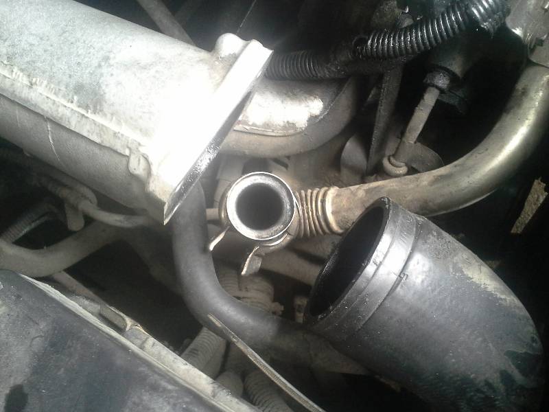

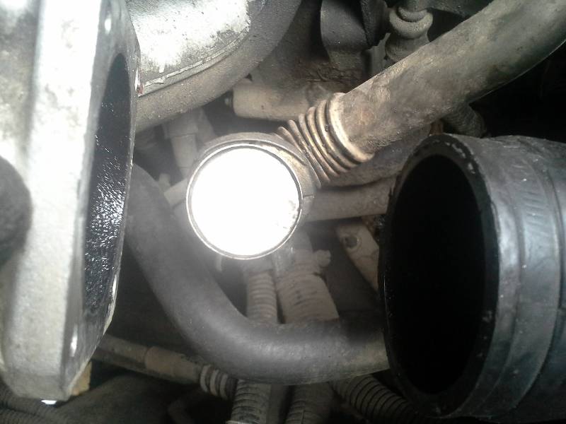

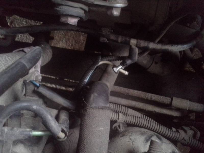

                      Собственно процедура снятия проста, четыре болта крепят к впускному коллектору, снизу хомут держит трубку подачи ОГ, ну и хомут на напорном патрубке с интеркуллера.

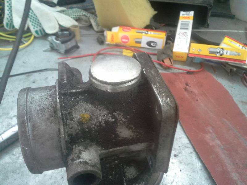

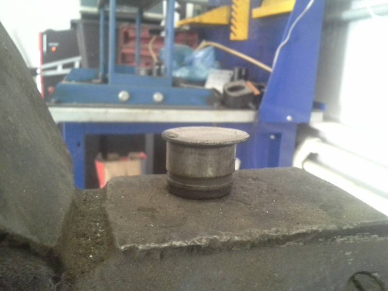

                      Далее нам нужно изготовить прокладку которая будет закрывать подачу ОГ, я сделал из 1мм алюминия, можно и из другого материала например жесть, медь и т.п.
                      Вот собственно то, что надо заткнуть
                      Готовая прокладка
                      На месте
                      Изготовление простое, вырезаем прокладку по размеру и делаем её немного вогнутой)
                      При помощи молоточка придаем нужную форму
                      Далее все чистим, места стыка трубки и клапана мажем герметиком, чтобы не сифонило)))

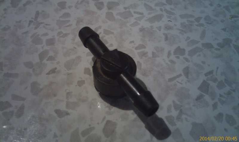

                      Собираем, отключаем вакуум на электромагнитном клапане управления ЕГР, заводим и едем кататься
                      Радуемся, небольшой провал на низах исчез)
