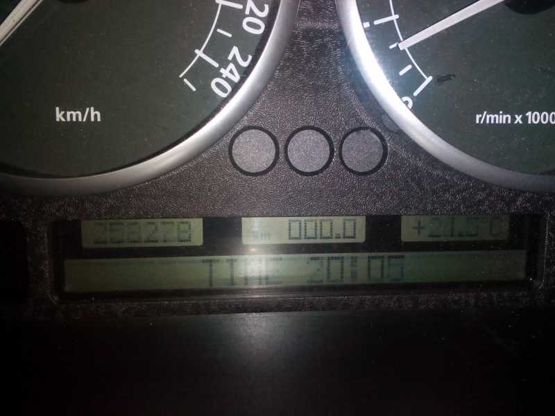

      Просто не могу не написать об этой досаде, перепаивал я давеча шлейф на приборке, в общем первый раз спаял и стало лучше но не намного, оторвал опять шлейф, смотрю на LCD уже дорожки то покоцанные, да и до меня кто-то туда уже лазил о чём видетельствую прожжёные дырки под шурупы. В общем после детального осмотра было принято решение припаять максимально плотно к ступеньке (поймёт только тот кто разбирал уже) так хоть как-то можно было краем шлейфа зацепиться за целые дорожки. И в общем то идея сработала пиксели все проявились, если бы не одно но LCD лежал на 12 листовой тетрадке, под которую была постелена ветошь, и как назло там попался шов на который лёг через тетрадь LCD и этого блин хватило чтоб при пропайке он лопнул 😞

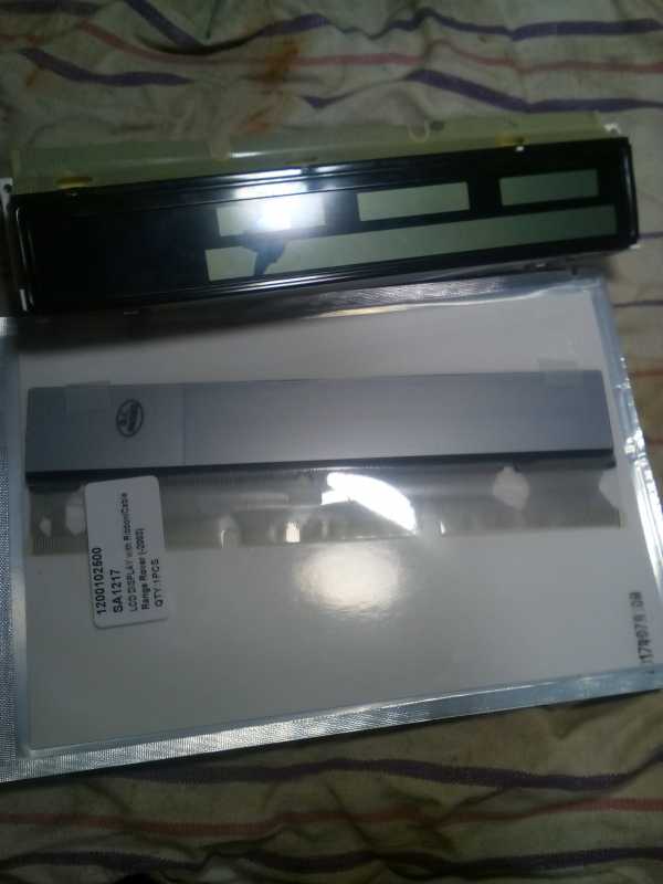

                Приехал новый LCD
                Попробовал вклеить, клеится дерьмово, нужно хорошо прогревать в отличие от китайских, по виду шлейф похож на оригинал вклеил попробовал, не понравилось, посредине какая то продольная полоса, снял прогрел ещё понапористей, стало ещё хуже, потом решил оторвать шлейф, который шёл вместе с LCD и собрать на китайский шлейф, в общем отрывал ещё 2 раза так как результат меня не очень устраивал, в результате оставил вот так, тускловато надписи видать ну зато видать
                С удовольствием поменял бы эту панель на TFT дисплей как в L405...

                  Ну не знаю..я только когда первый раз перепаял шлейф..скосячил немного..спокойно его нагревая снял..и перепаял.. всё хорошо..и так несколько штук потом..
                  Само собой паял Т образной насадкой с резинкой... ей хоть оппаяйся..не спалишь шлейф..

                    я тот который сломал тоже припаял сначала, смотрю улучшений не много, потом снял его смотрю на дисплее уже дорожкам каюк приходит приложил прям в торец, спаял, поставил показывает все четко кроме лопнутого места, ну а сновым рамс какой то теперь ещё и стрелка температуры рывками дрочица, походу еще раз надо разобрать (остался 1 шлейф 🙂 )

                      Ещё раз перепаял шлейф, задрал повыше стрелку температуры ДВС чтоб не дрыгалась, стало ещё чуть лучше, добиться идеальной контрастности не совсем удалось, но после курения различных форумов по LCD пришел к такому выводу: так как дисплей новый, а на панели нет подстроечного резистора, то контрастность скорее всего задается при сборке панели програмно чего я делать пока не <u>УМЕЮ</u> но эт пока...

                        Если кто следит за темой, то наверно помнят как я всё лето промаялся с подвеской, пока не настроил себе инпу. Но инпа это уже был второй прибор, который я приобрёл ввиду его дешевизны (800р). Изначально то я взял Range Rover MKIII - All Comms, но он не коннектился не с одним блоком. После переговоров с магазином "В гаражах" мне его согласились обменять, если я оплачу пересылку. Хрен с ней с пересылкой оплатил, обменяли, подключился видит только движок с коробкой :evil: вот жеш дерьмо! Звоню в магаз, по существу пояснить нихрена не могут, обещают проконсультироваться с китайским поставщиком..... До сих пор там консультируются, ответа нет. Попутно занимаясь инпой и общим устройством авто, понимаю что у нас 2 К-линии, на ИНПЕ для чтения всех блоков нужно перемычить 7 и 8 ногу в приборе. Вскрываю прибор Range Rover MKIII - All Comms смотрю к К-линии на 8 контакте ни хрена не идёт, на свой страх и риск спаиваю 7 и 8 ногу ИИИ....... и ни хрена! После чего прибор был заброшен. И вот вчера опять начали будоражить меня мысли и мечты, будто сижу я такой весь дельный и диагностирую свой пепелац прибором Range Rover MKIII - All Comms выворачивая ему все мыслимые и немыслимые блоки наизнанку.... Вскрываю опять этот прибор, начинаю всё досканально прозванивать и пропаивать и к своему удивлению нахожу закосяченный участок на 8 пине с непропаянным местом. Вот жеш шайтанский девайс! Все мозги мне поимел, во всех развратных позах. Кароч опять оставил я спаянными 7 и 8 ноги (хотя с завода ето не предусмотрено было почему-то) коннекчусь с Ренжом и ВА БАБАЙ!!! Щто он делает, щто делает!!! Все блоки читает, трет, находит ошибки которые со времен изобретения круглого колеса никто не стирал там. В общем что тут скажеш, удовлетворился я в этом деле в тот вечер на все бабки! Наконец то теперь и я владею полноценным и понятным прибором для диагностики.
