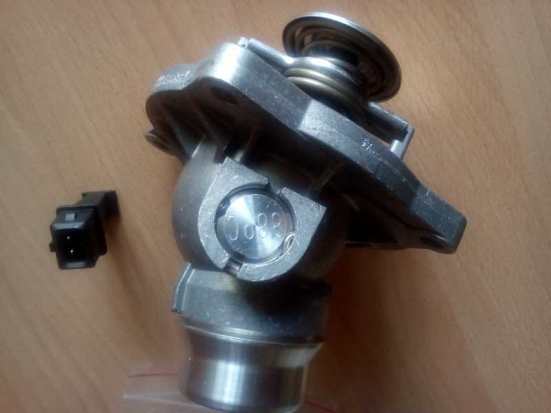

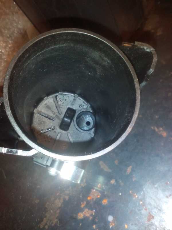

          Сегодня приехал термостат. Заказывать электрический я не стал так как этот поганец работает на 105гр. Если бы я раньше об этом задумался то он бы уже давно был выдворен из под капота моего L322. А заменил его оригинальный термос от БМВ на 88гр. он полностью механический вот его номерок
          Теперь пихло не будет так греться а экологам я ничего не скажу. Так как этот сраный термос ставился лишь в угоду экологии. Подходит один в один ничего переделывать не нужно.
          Рядом с термостатом лежит резистор для обмана мозгов чтобы они всё делали правильно. Вот его номер 13901734469.
          Старый термостат проработал от силы года три а может и того меньше. На картинке мы видим что старый термос фирмы Behr, изготовлен в 15 году он же идёт и в оригинале так как надпись BMW заботливо затёрта.

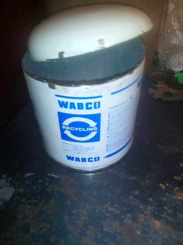

                  Немного обслужил пневму перед зимой. Заменил силикагель купил с запасом
                  теперь лет на 10 должно хватить его. Когда разобрал картридж с силикагелем в компрессоре то обнаружил на стенке капельки воды
                  Наверное старый уже влагу как следует не собирал.

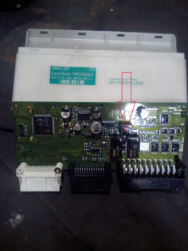

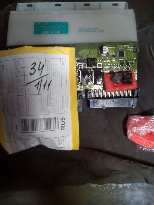

                    Все знают что открывание замков у нас двухступенчатое, сначала водительская дверь, вторым нажатием все оставшиеся. И вот иногда не открывались задние двери и крышка багажника. За замки отвечает реле в блоке GM3 (находится под пассажирским сидением)
                    купил эти релюхи на АЛИ за смешные 70 рублей за единицу
                    перепаял, поездил недельку - пока вроде работает. Если кого мучит такая проблема смело перепаивайте! Делов на 15 минут с 3 перерывами на обед.
