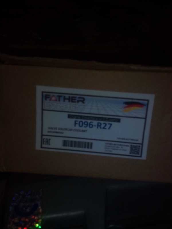

      Прошу прощения за качество фото. Брал в октябре 19 года на замену родным клапанам отопителя, так как родные уже лечил рем. комплектом. отходили всего пол года и начали заедать, в итоге спустя пару месяцев залипли наглухо одна сторона на холод другая на горячую. В итоге опять буду перебирать родные, ну только уже ремкомплектом другой фирмы. Эти пока что лягут на полку. Не советовал бы такие покупать ремкомплект дешевле выходит а ходит дольше.
