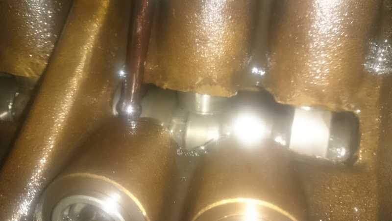

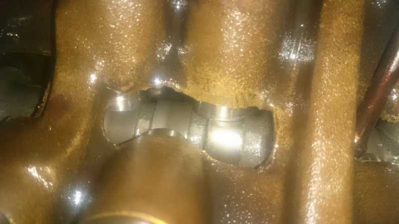

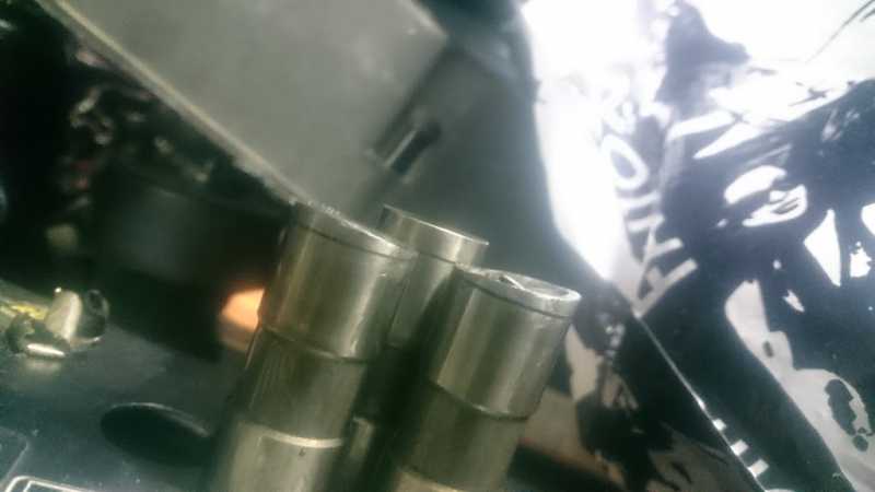

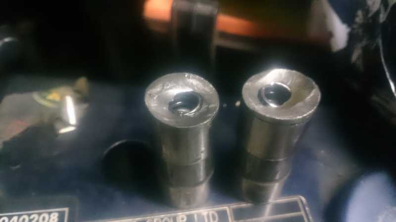

Помогите определить причину поломки
26 Сообщения 10 Авторы 120 Просмотры 1 Отслеживается

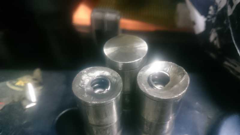

    Эти гидрики прошли 150 км от силы....
      Я,когда капиталил движку,тоже зачем-то поставил новые гидрики.Прожили не более 5тыс.км.Правда на старых были довольно таки внушительные спуклостина донышке.
        Я писал про чистку гидриков, как их разобрать и проверить их работоспособность. Так что старый друг лучше новых двух

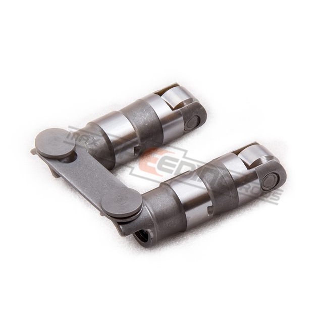

          Всем привет! А никто не заморачивался поиском гидриков с роликом на конце? вроде как ставят но чьи не знаю ... Меняются сами гидрики и штанги по короче. Да где то находил и толкатели клапана с роликом на конце а не напайкой.
            ролик не прокатит,у гидриков есть свойство вращаться....
              Прокатит, они соединены парой и не вращаются.
                m535i
                мда... как же нам ЭТО всунуть)))
                • UncleU Не в сети
                  UncleU Не в сети
                  Uncle
                  Влазит! Не забывай что это бывший бьюик! А пендосы любят переделывать старые двигателя.

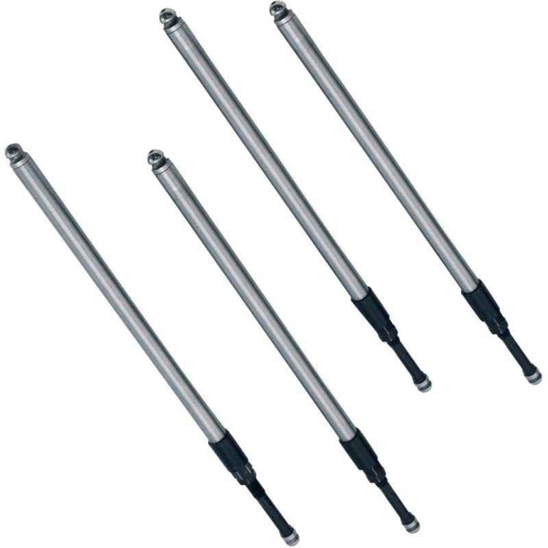

                    Насчет гидриков с роликами я заморочился и купил с америки пришел комплект , сечас вопрос в штангах, а то что они вращаются не имеет значения потому как их все равно будет разворачивать по оси вращения ролика в гидрике
                    Если кому интересно найду ссылку на лот который я приобрел
                      Можно было сразу и штанги регулируемые заказать..
                      • Sergey54S Не в сети
                        Sergey54S Не в сети
                        Sergey54
                        Все регулируемое нужно периодически проверять а в случае с нашим мотором туда лазить ох как не приятно, лучше взять нужного размера

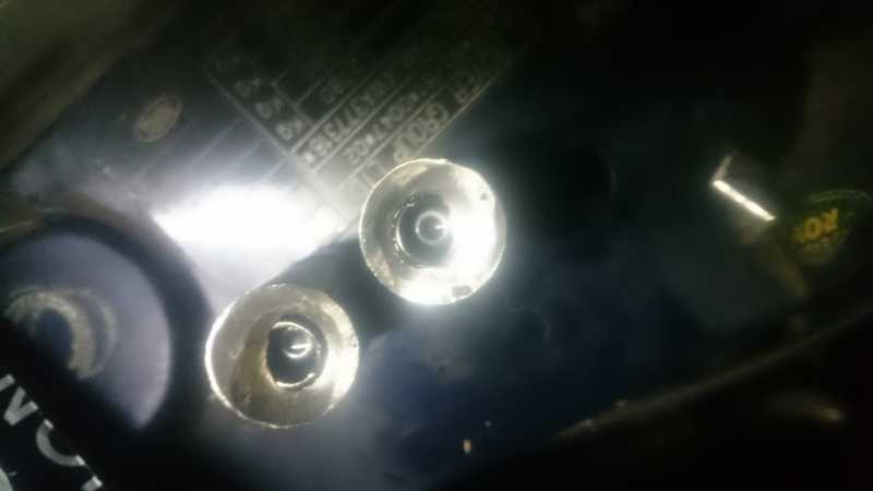

                        Я вот кстати по теме хотел помочь найти ответ на вопрос о причине:
                        Те гидрики которые сточило надо надфилем проверить на твердость, и сравнить с теми которые не сточило
                        И если твердость одинаковая то очень вероятно что не было там смазки, перепроверить бы этот момент
                          #26
                          завтра попробую, спасибо
