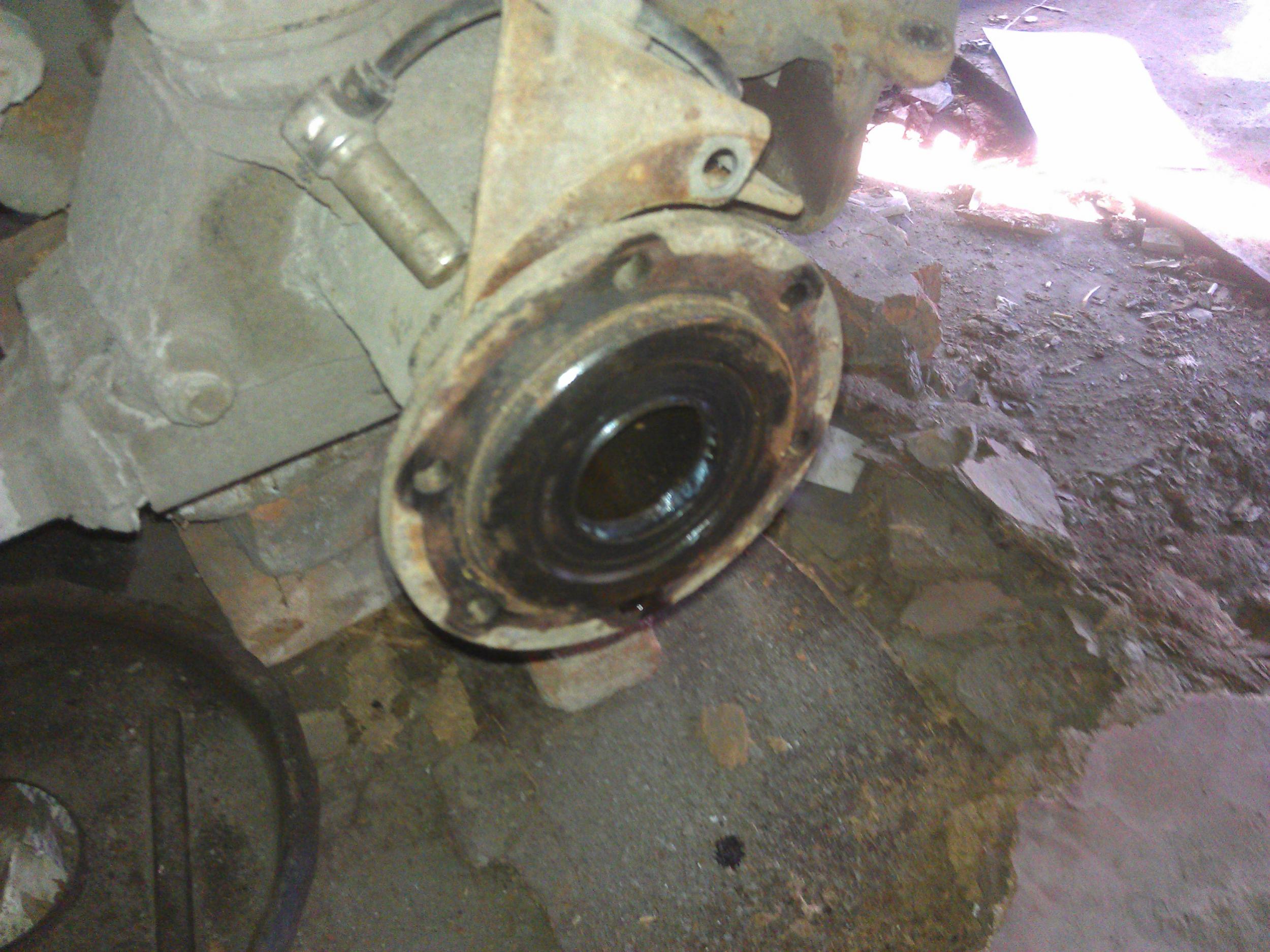

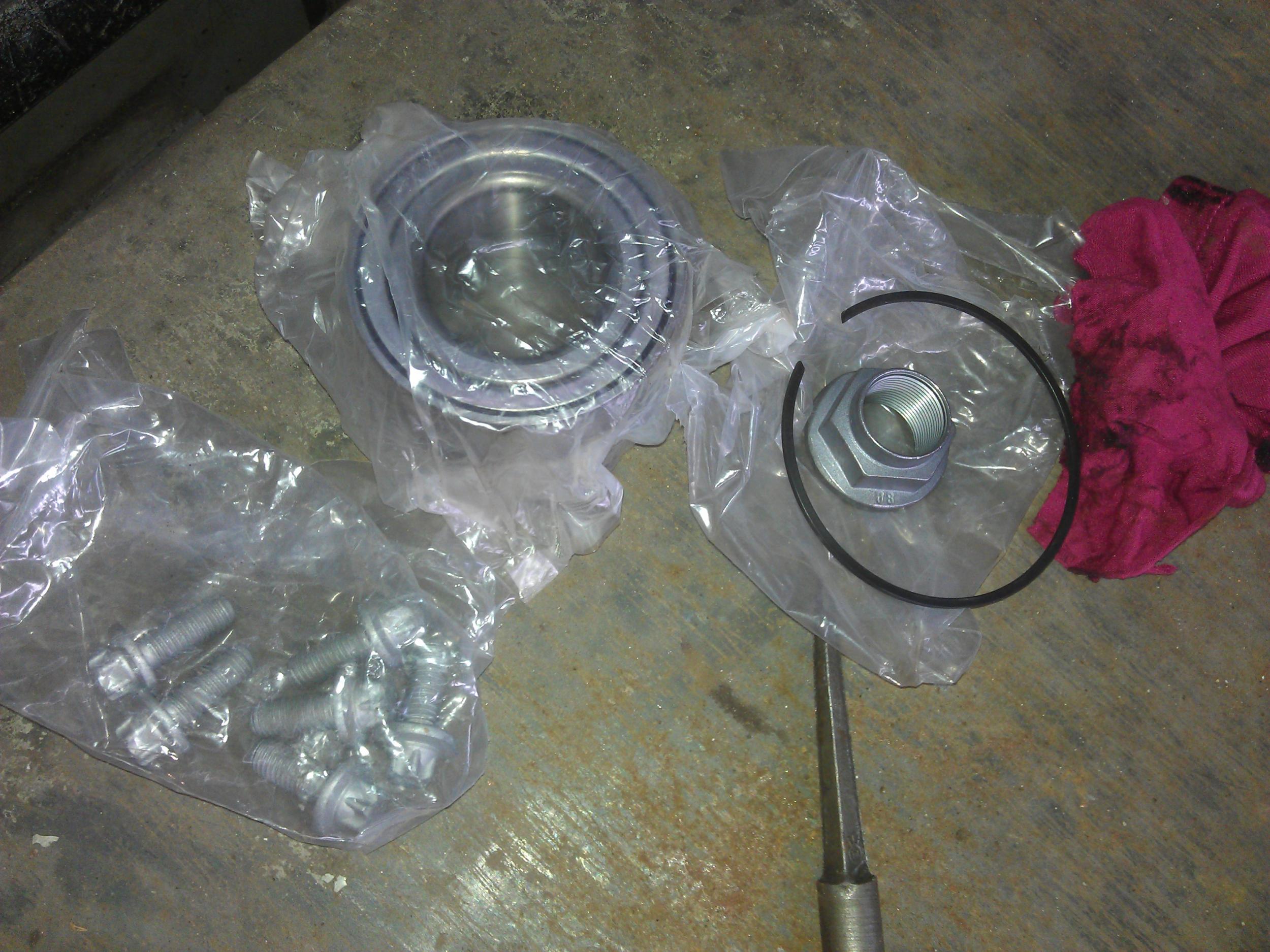

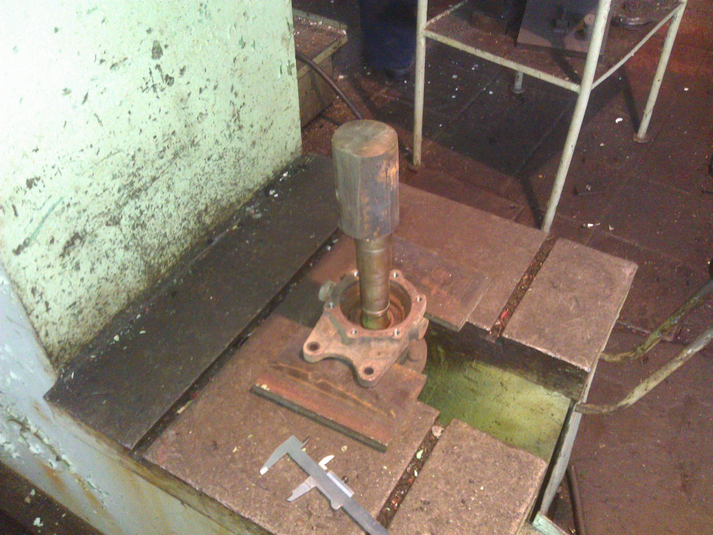

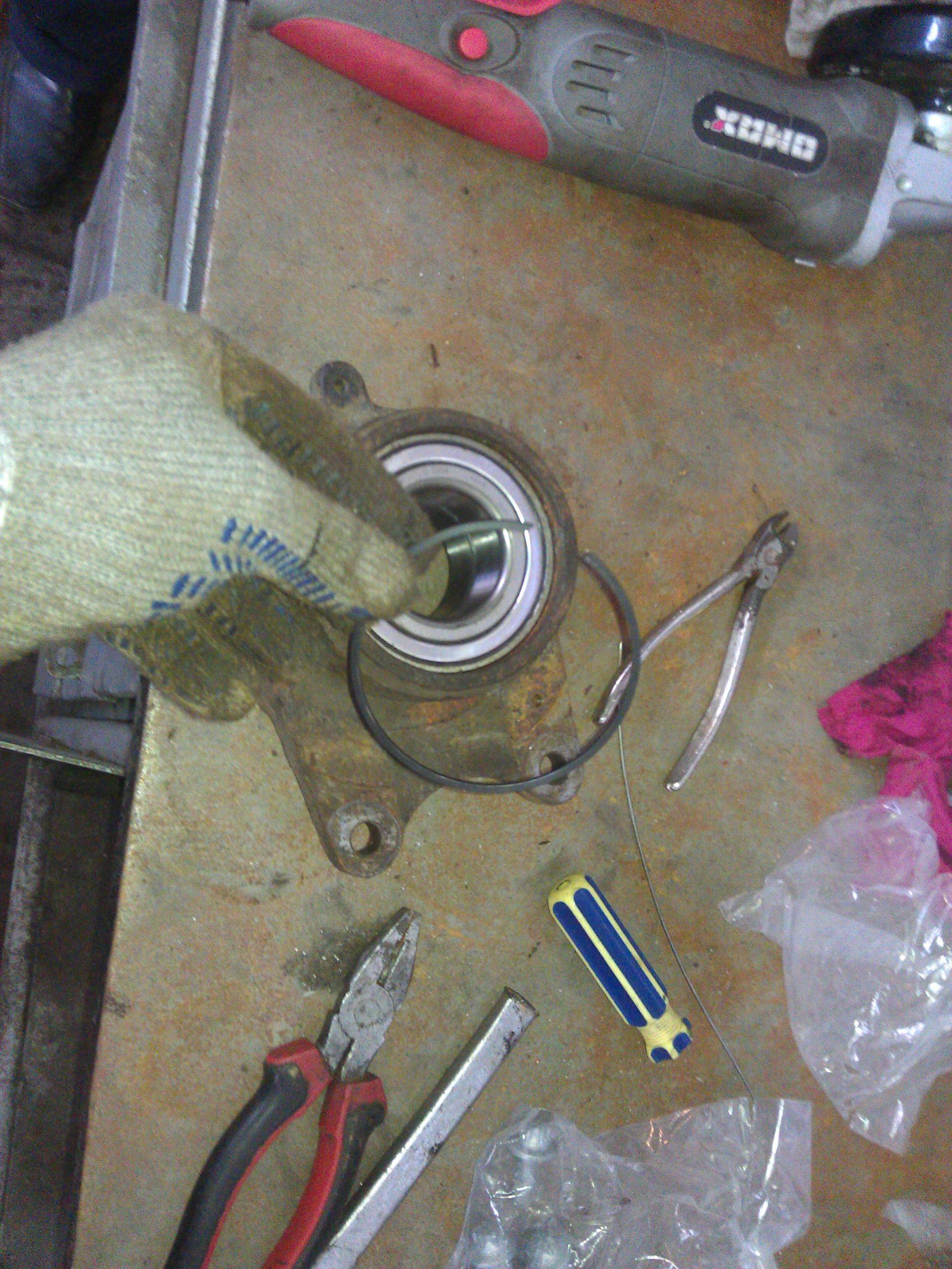

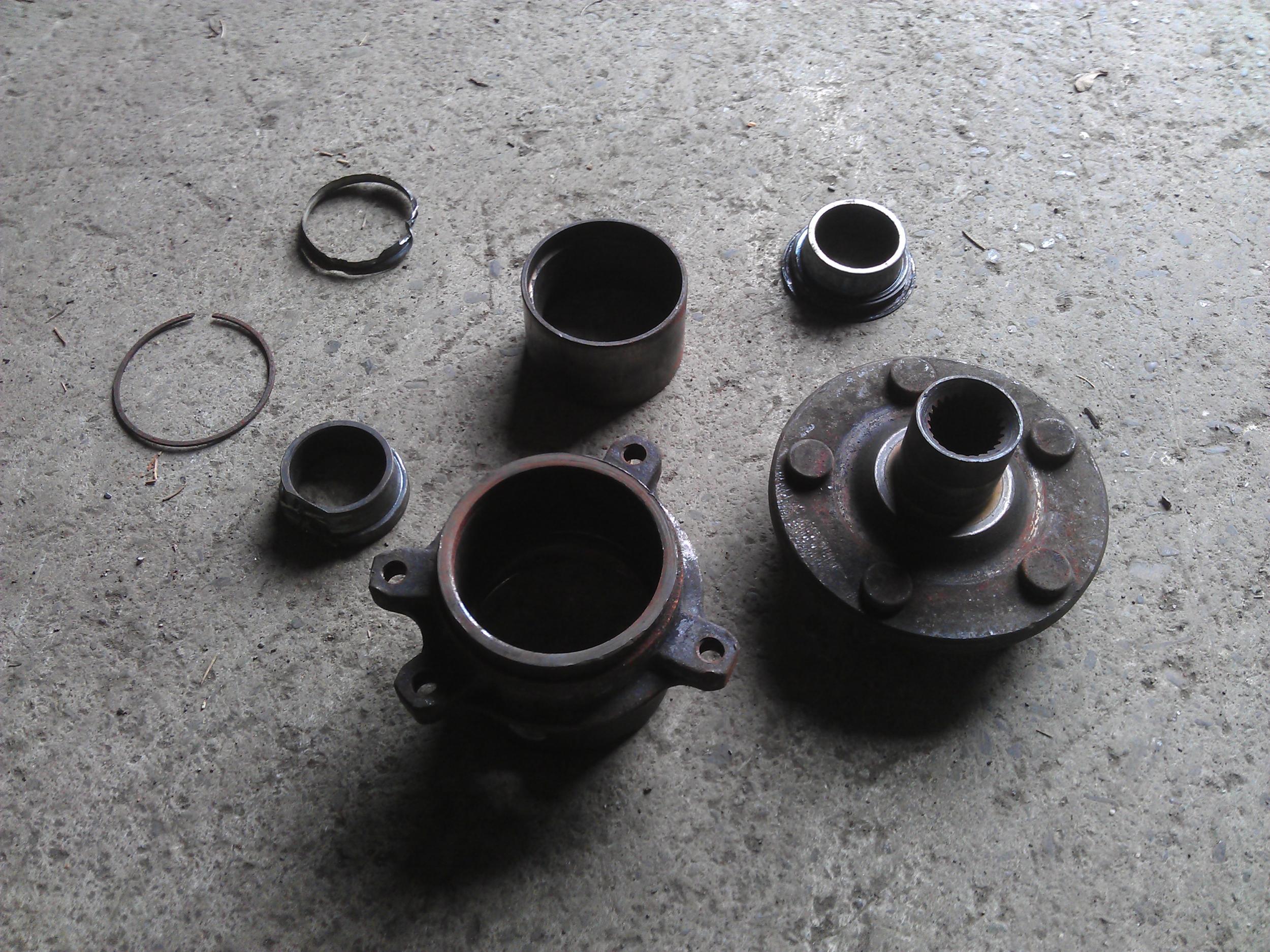

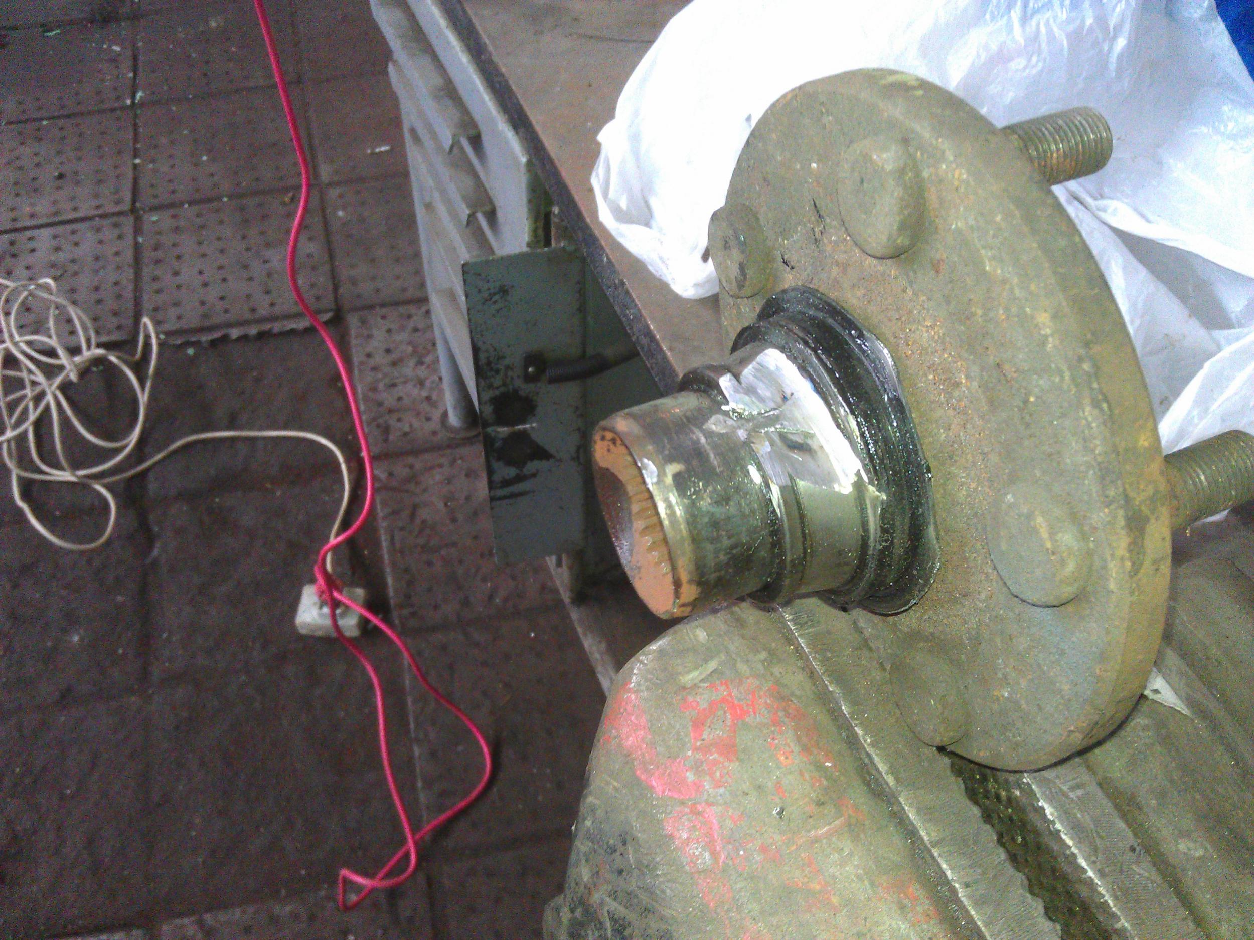

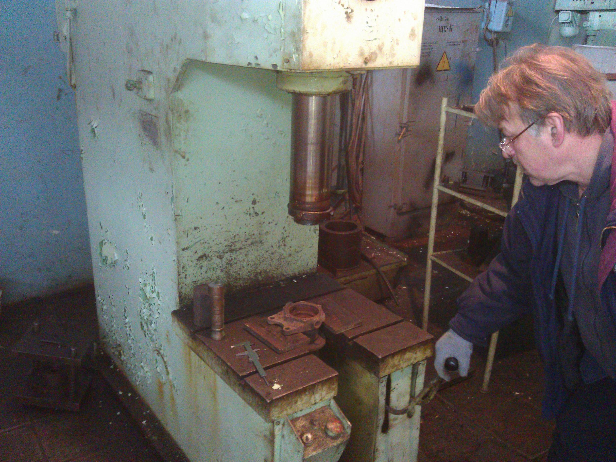

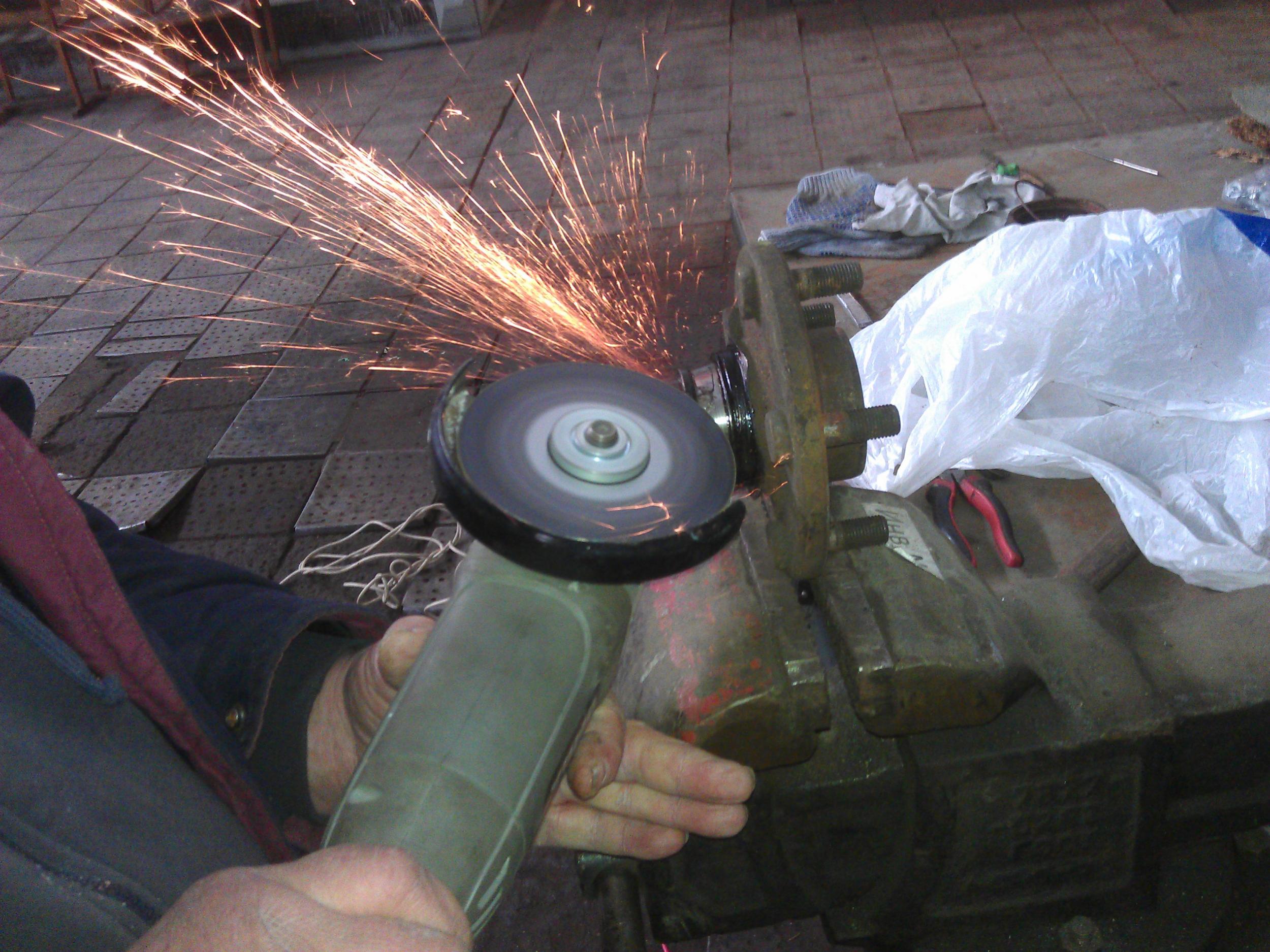

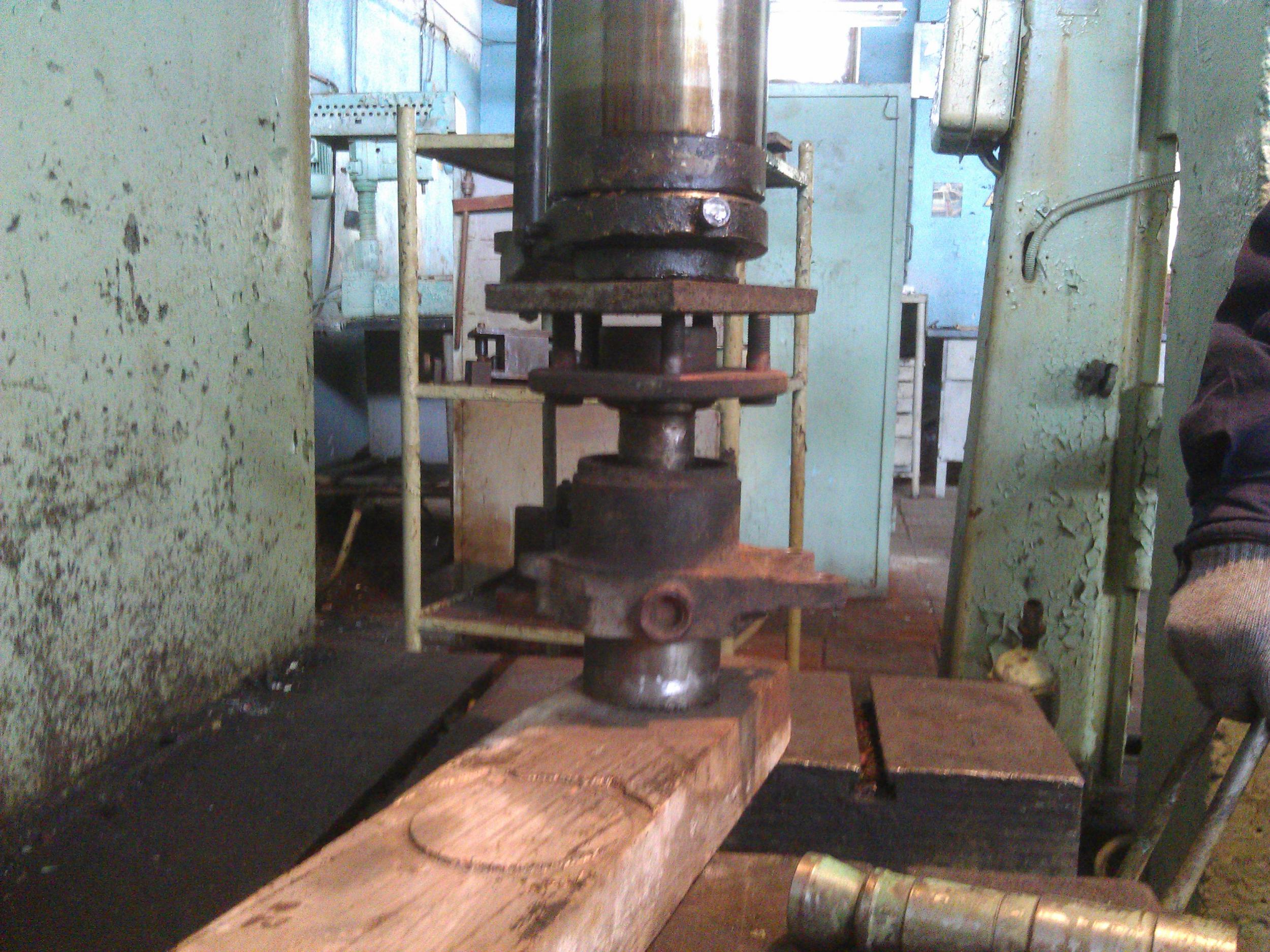

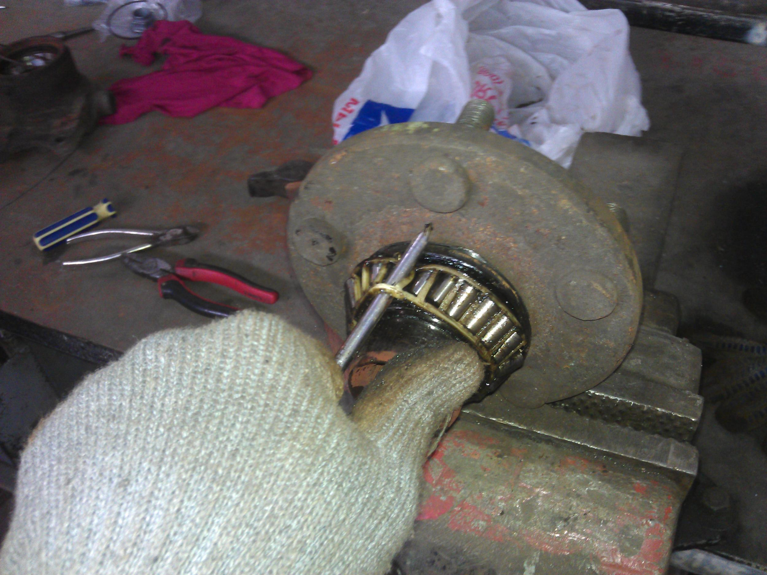

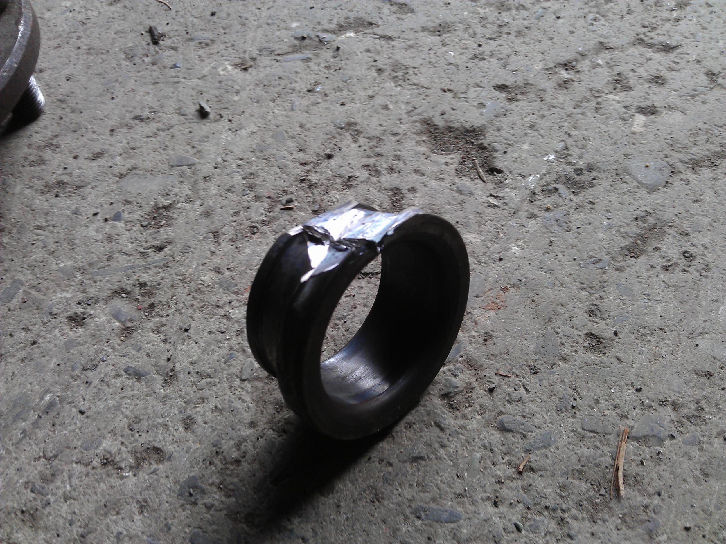

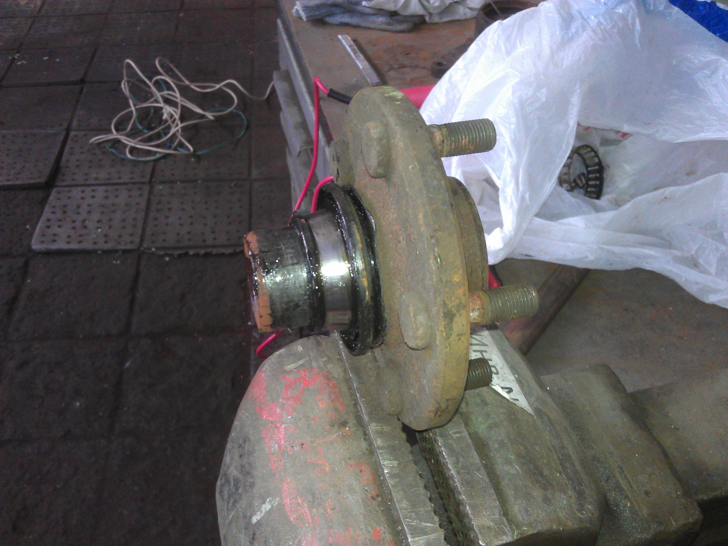

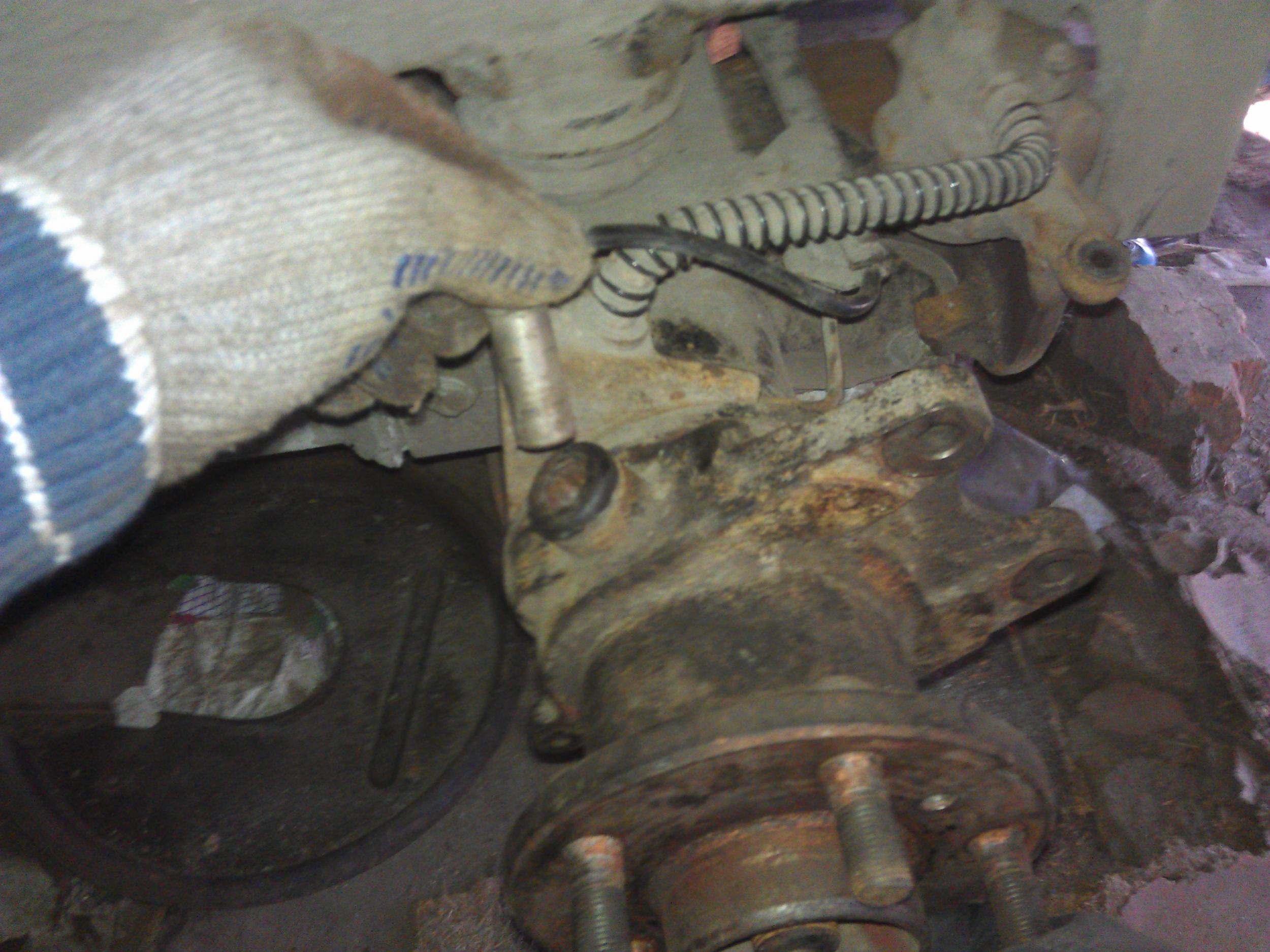

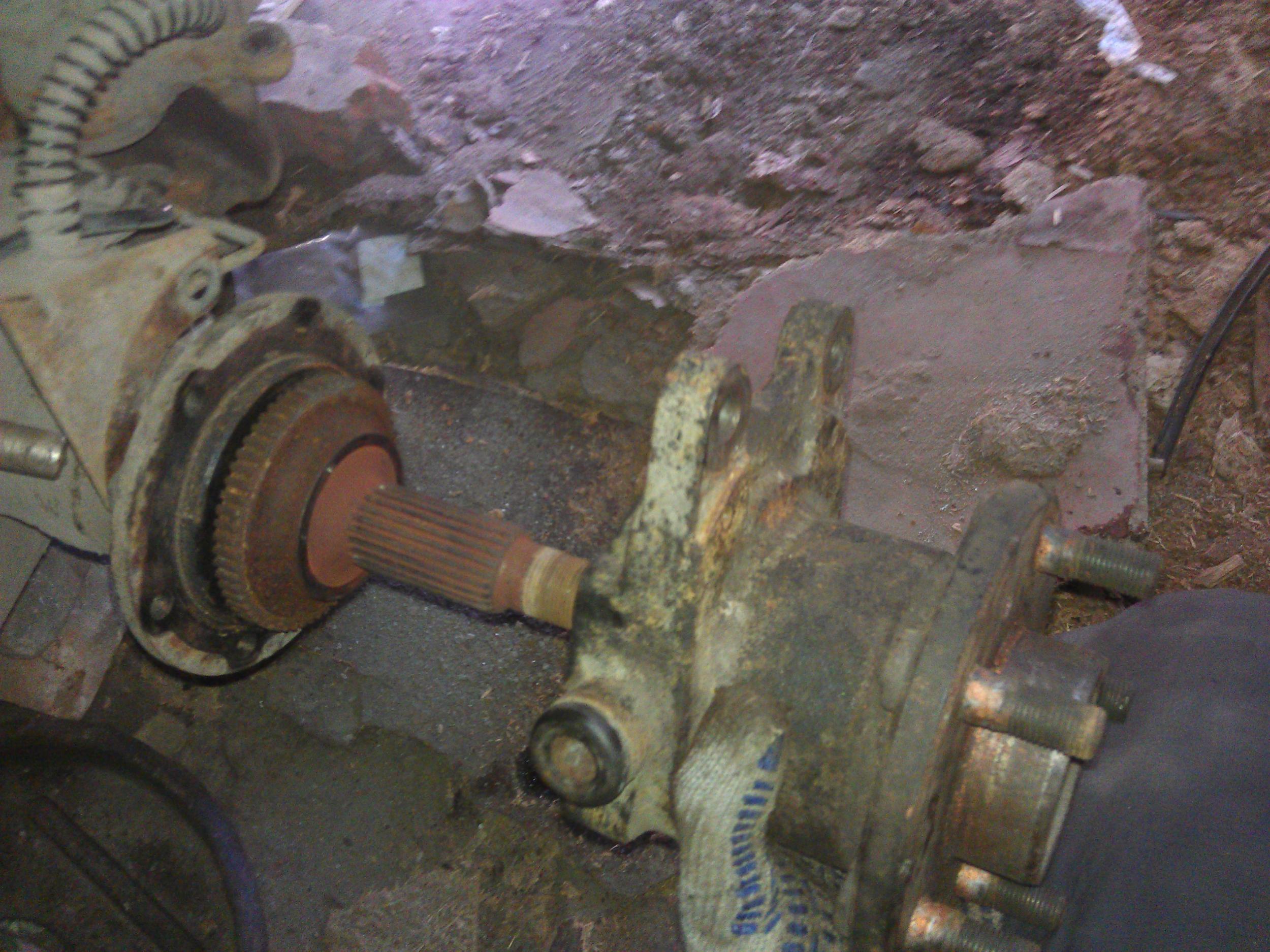

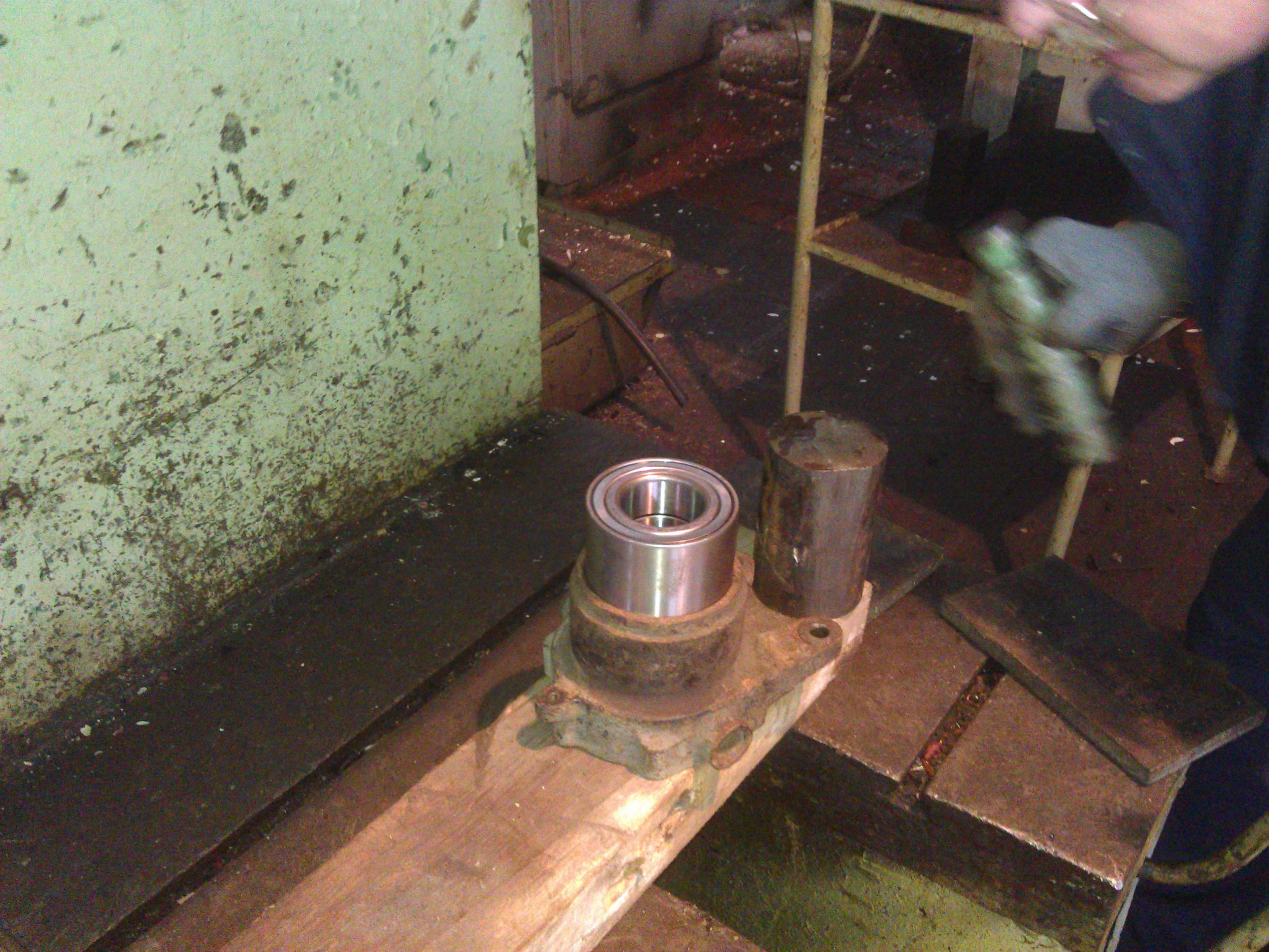

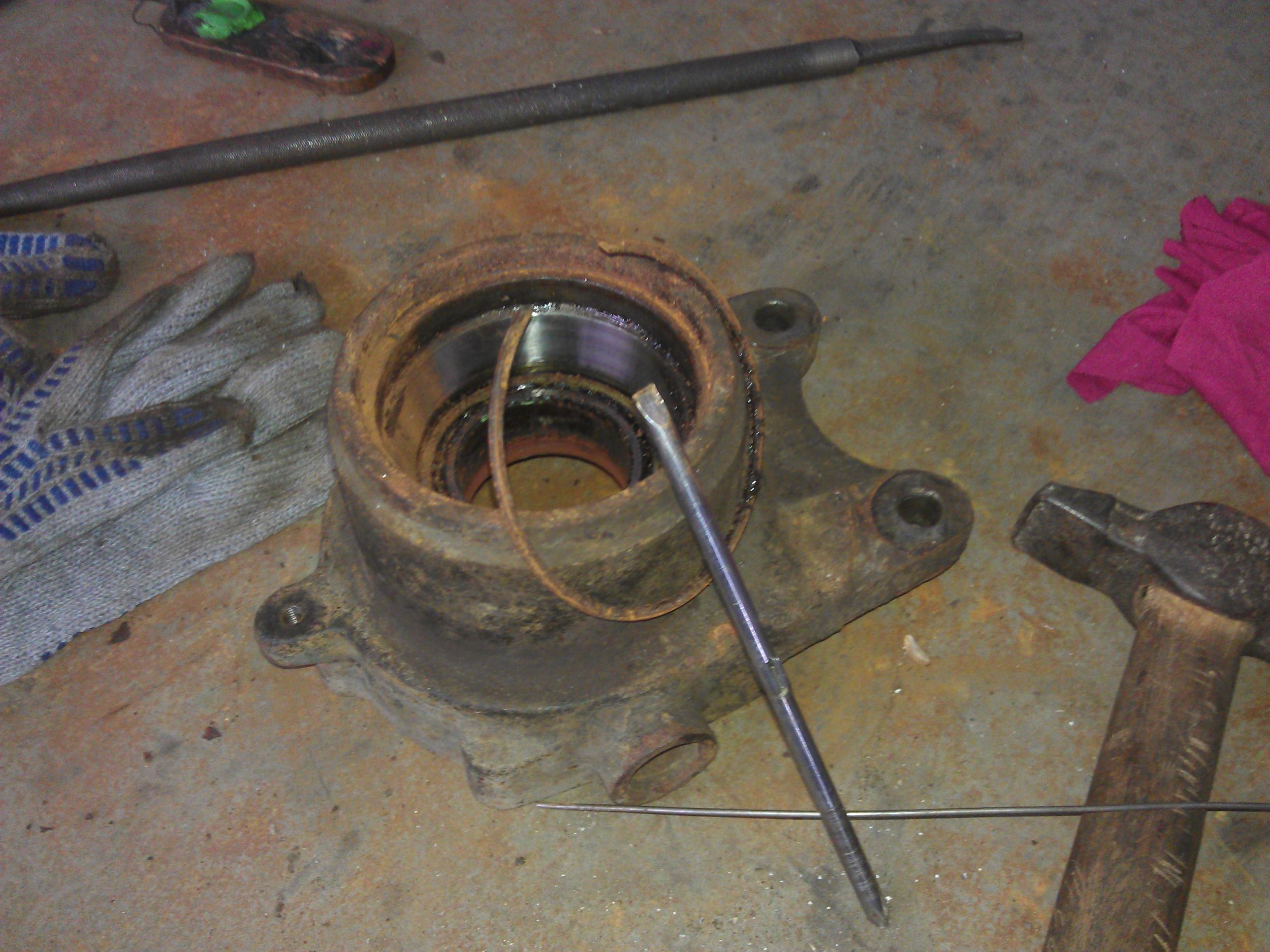

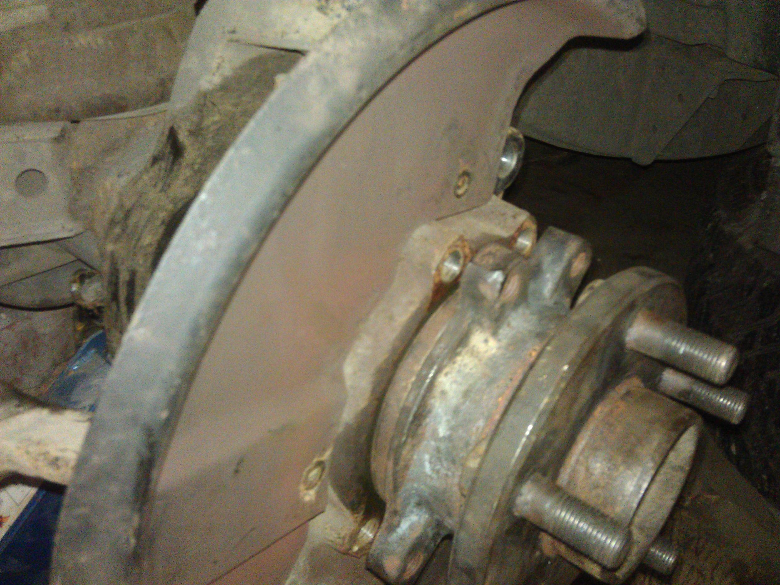

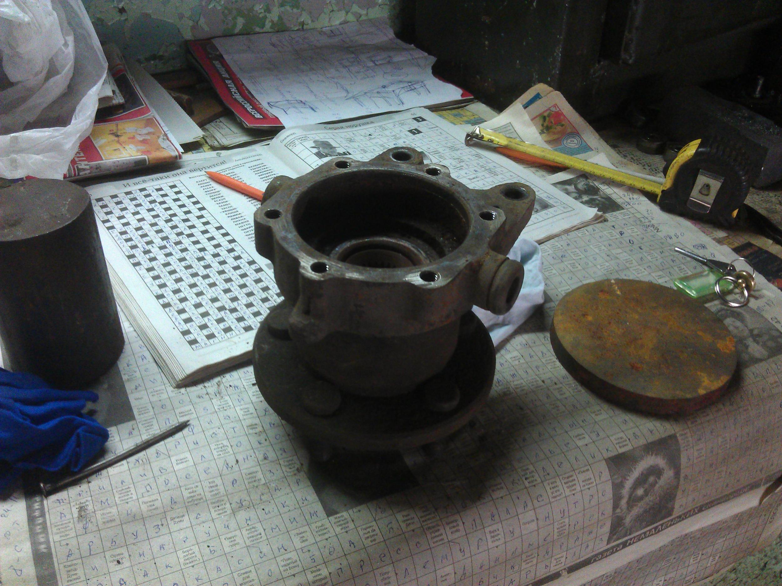

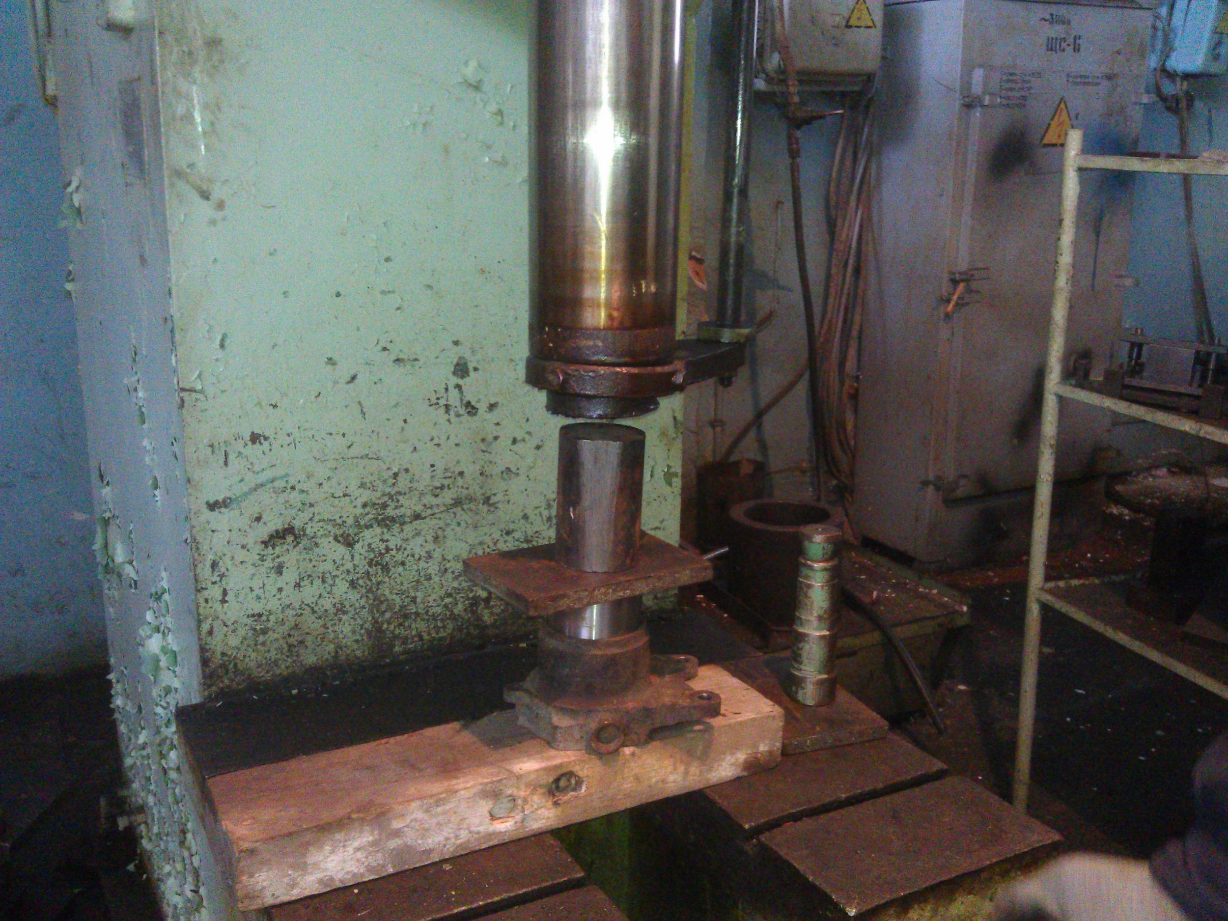

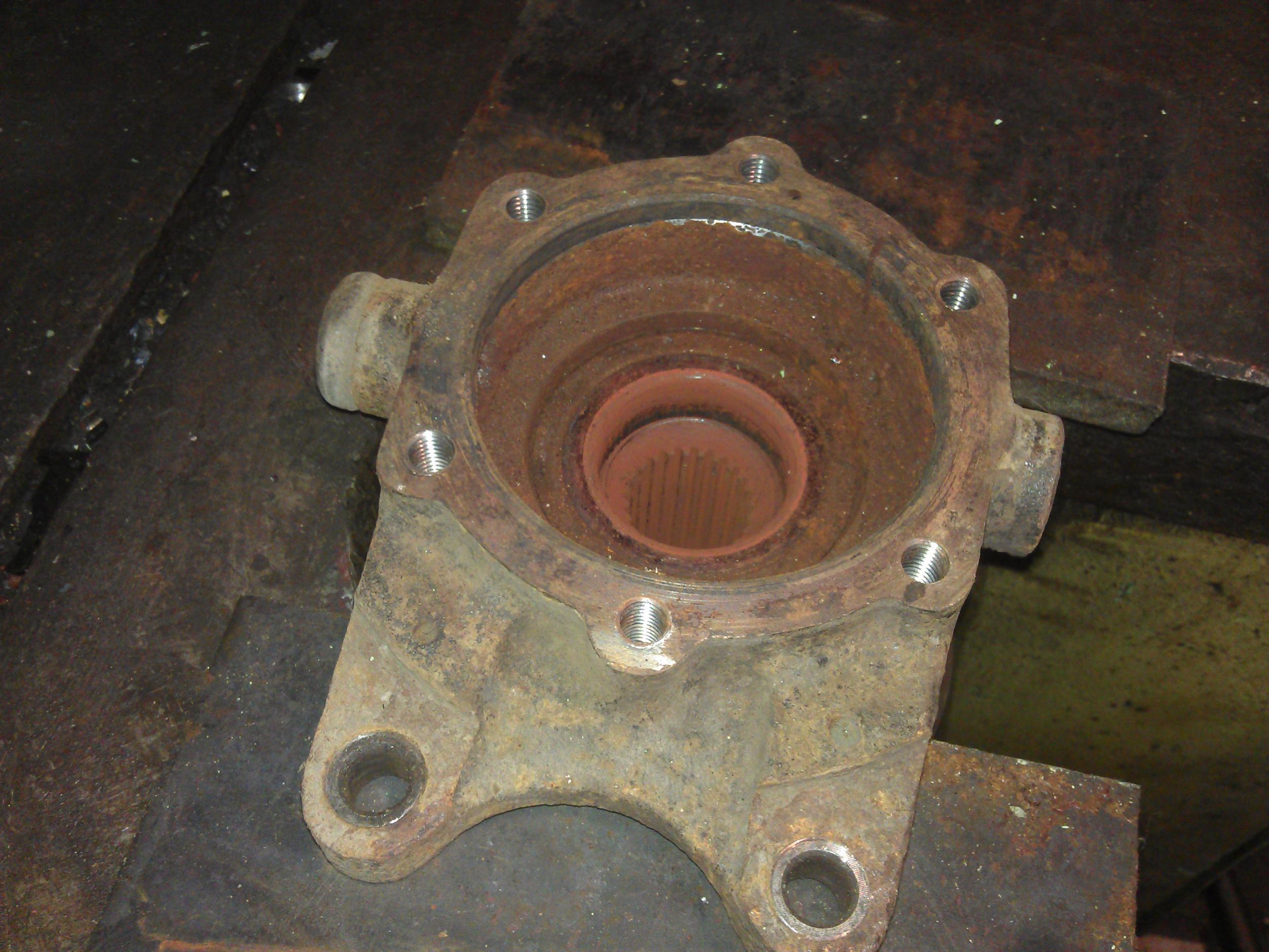

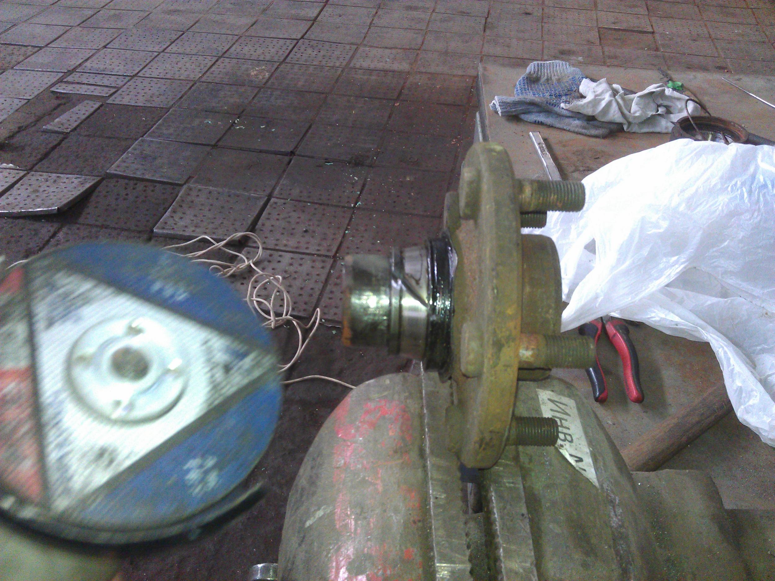

        передний подшипник, замена..
        • gvadim78G Не в сети
          gvadim78G Не в сети
          gvadim78
          описывать смысла наверно нет, и так понятно 🙂

              Братва извините, хотел максимально развернутый и понятный ответ дать по замене, ни кому трудностей не желал (сам удивился когда после процесса увидел сколько их :blink: ) спасибо всем кто систематизировал и упорядочил то что я сбросил 🙂
                лишние фото убрал, добавил примечания.

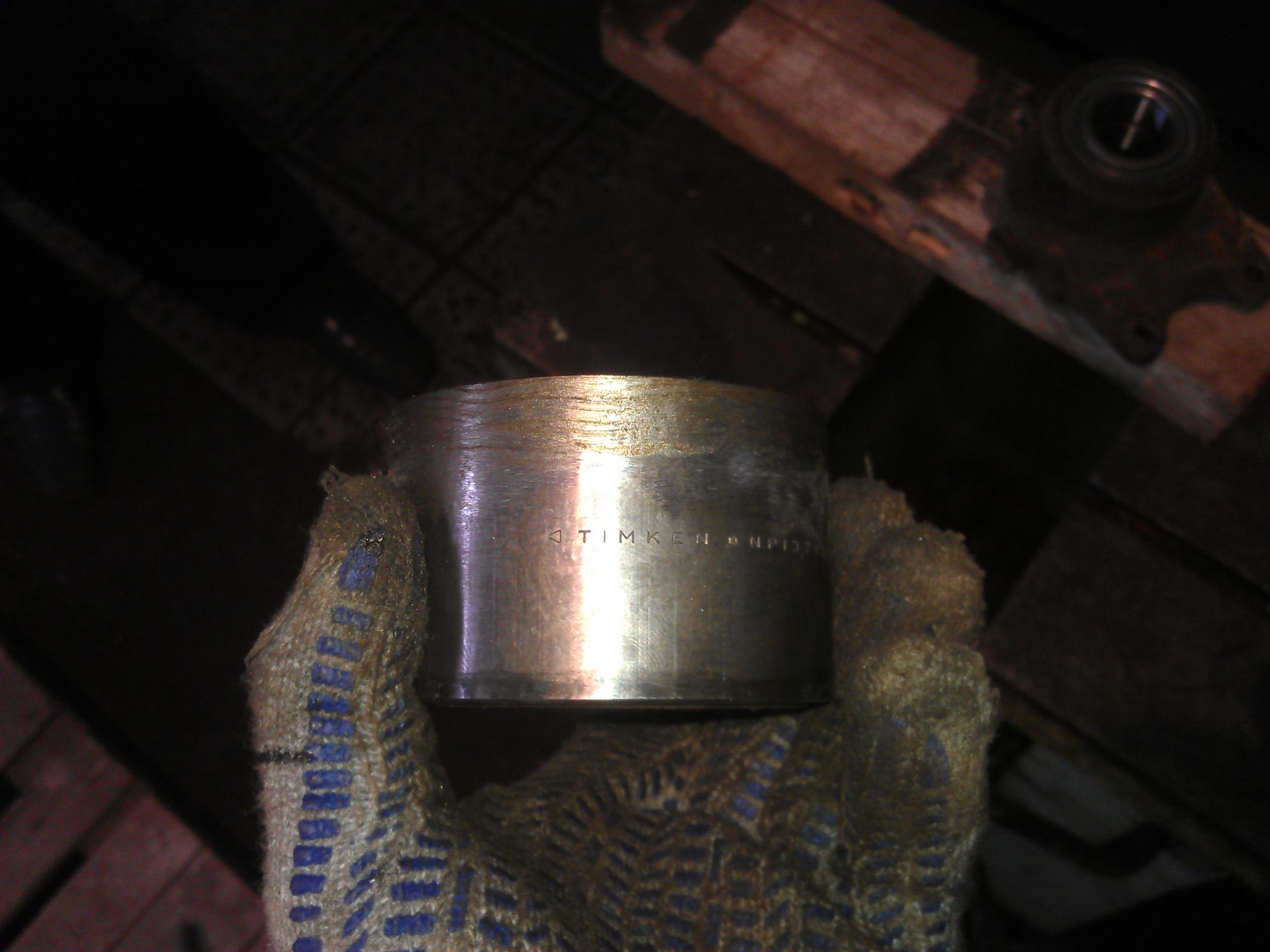

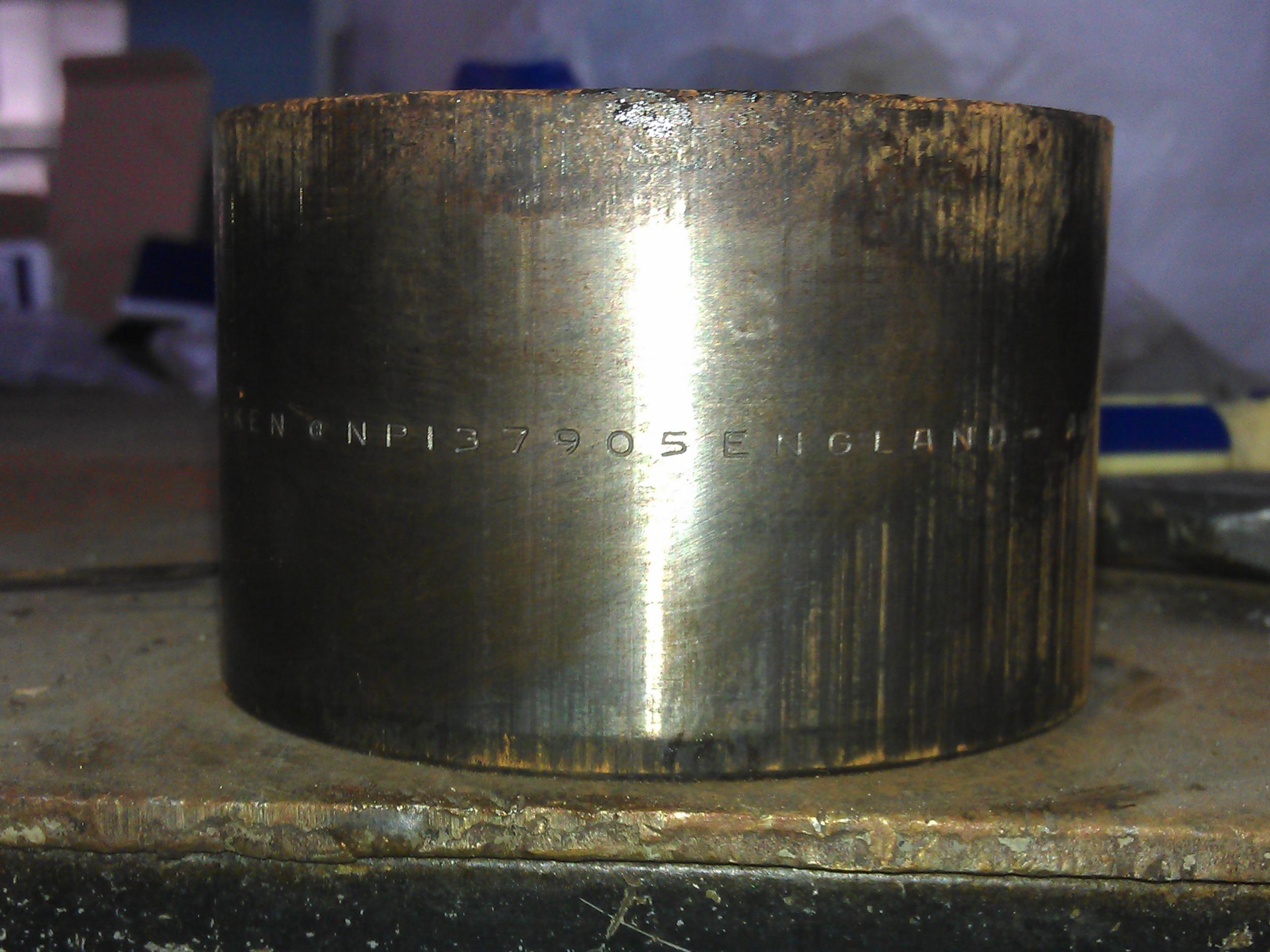

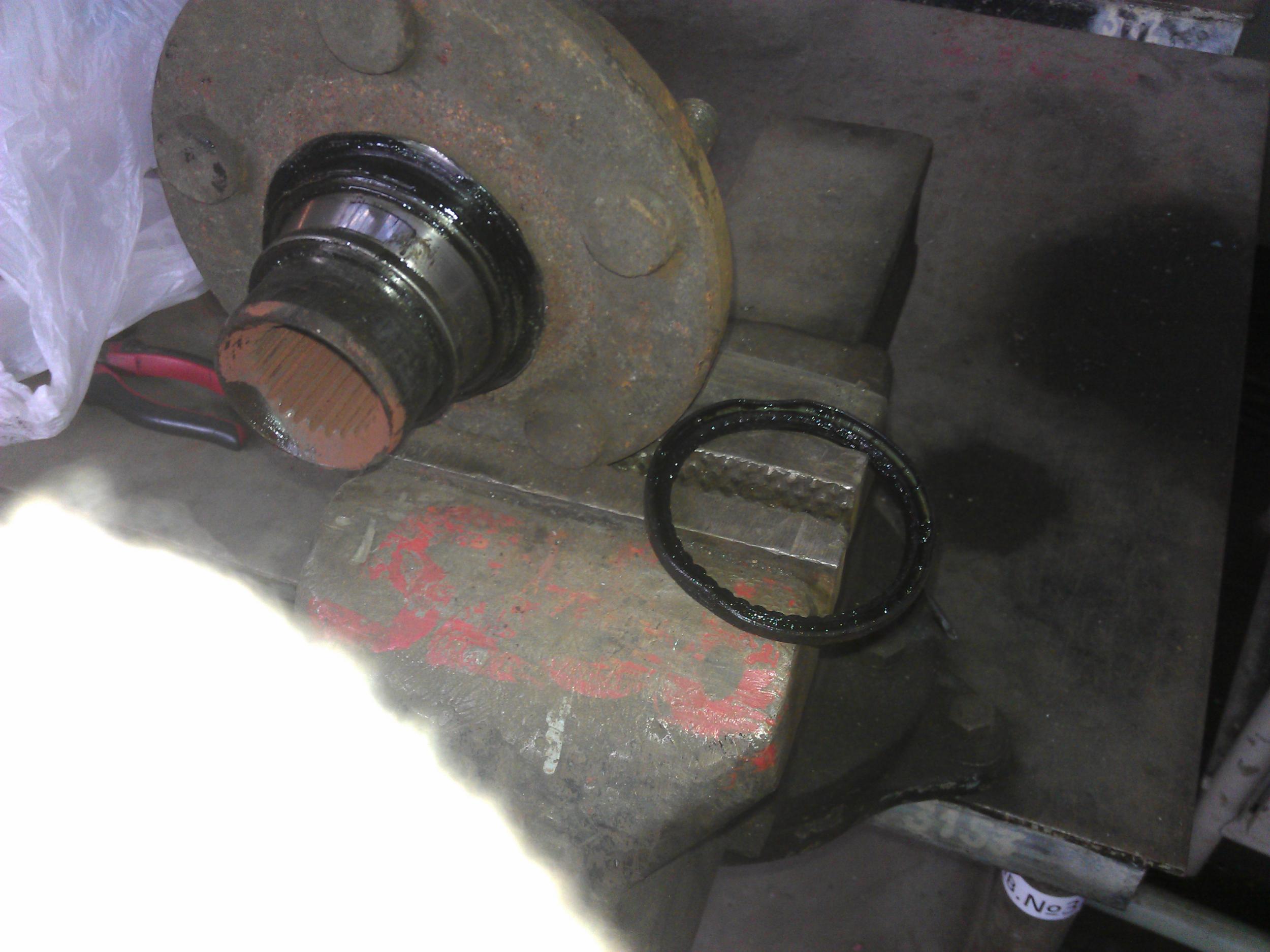

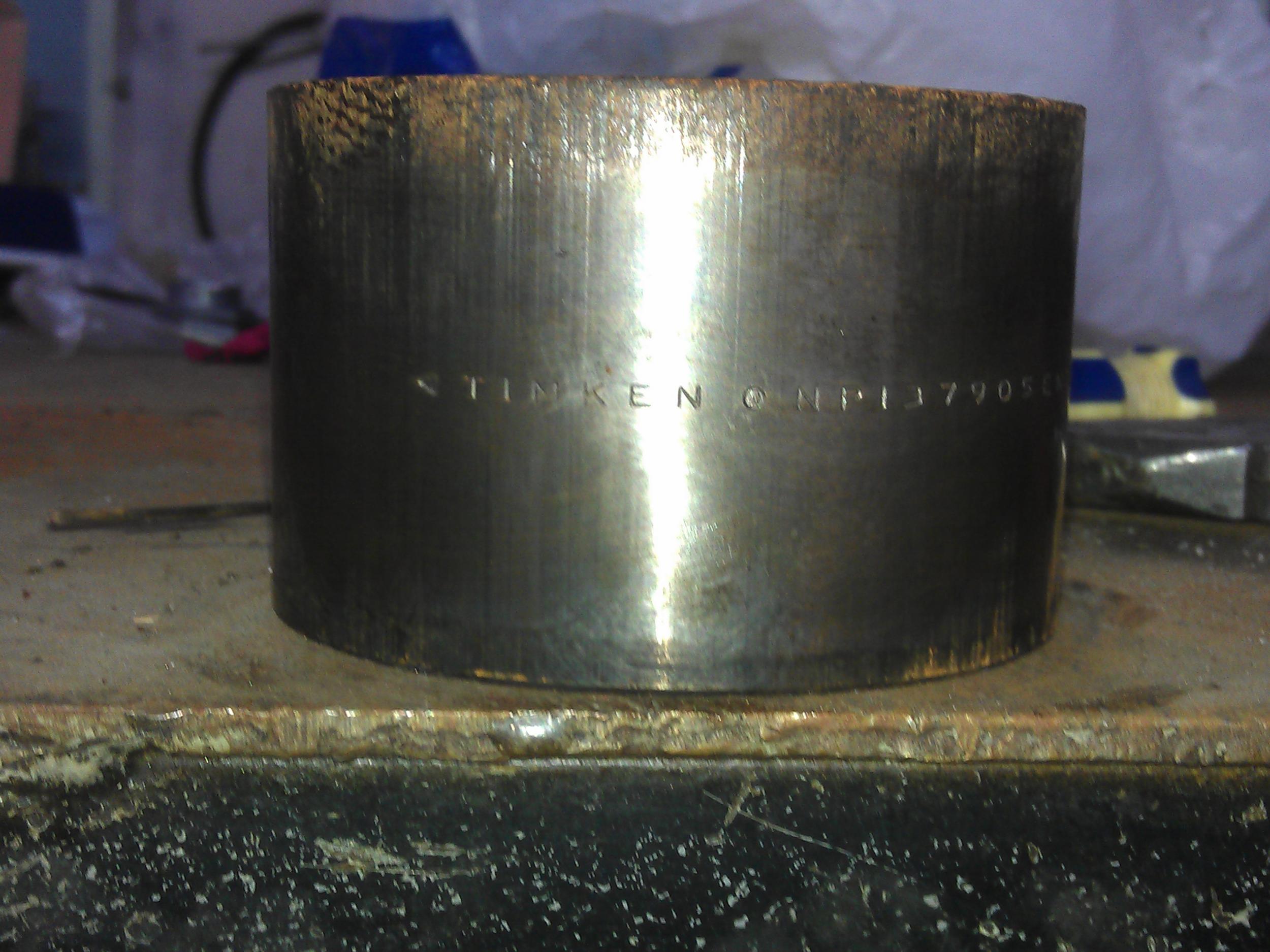

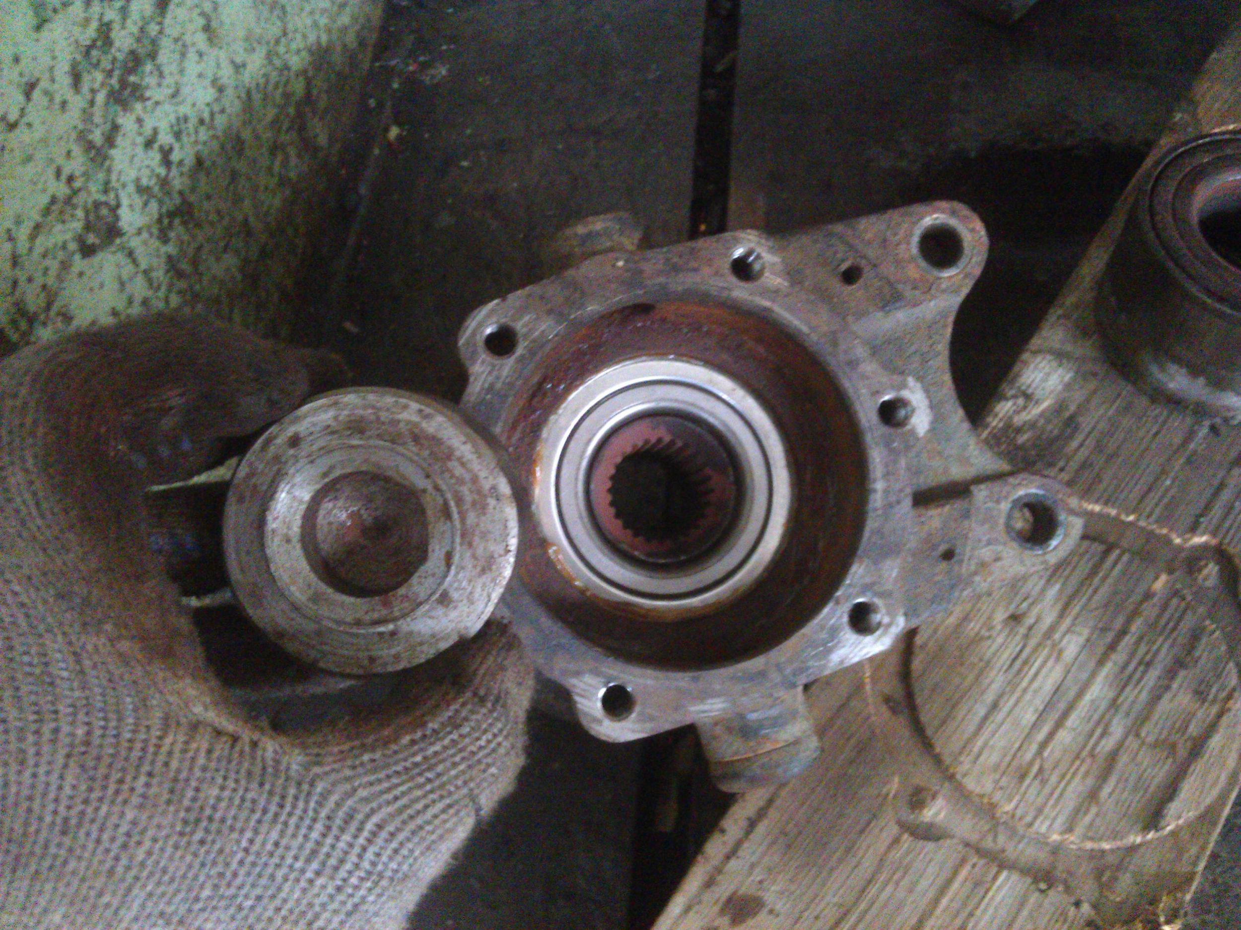

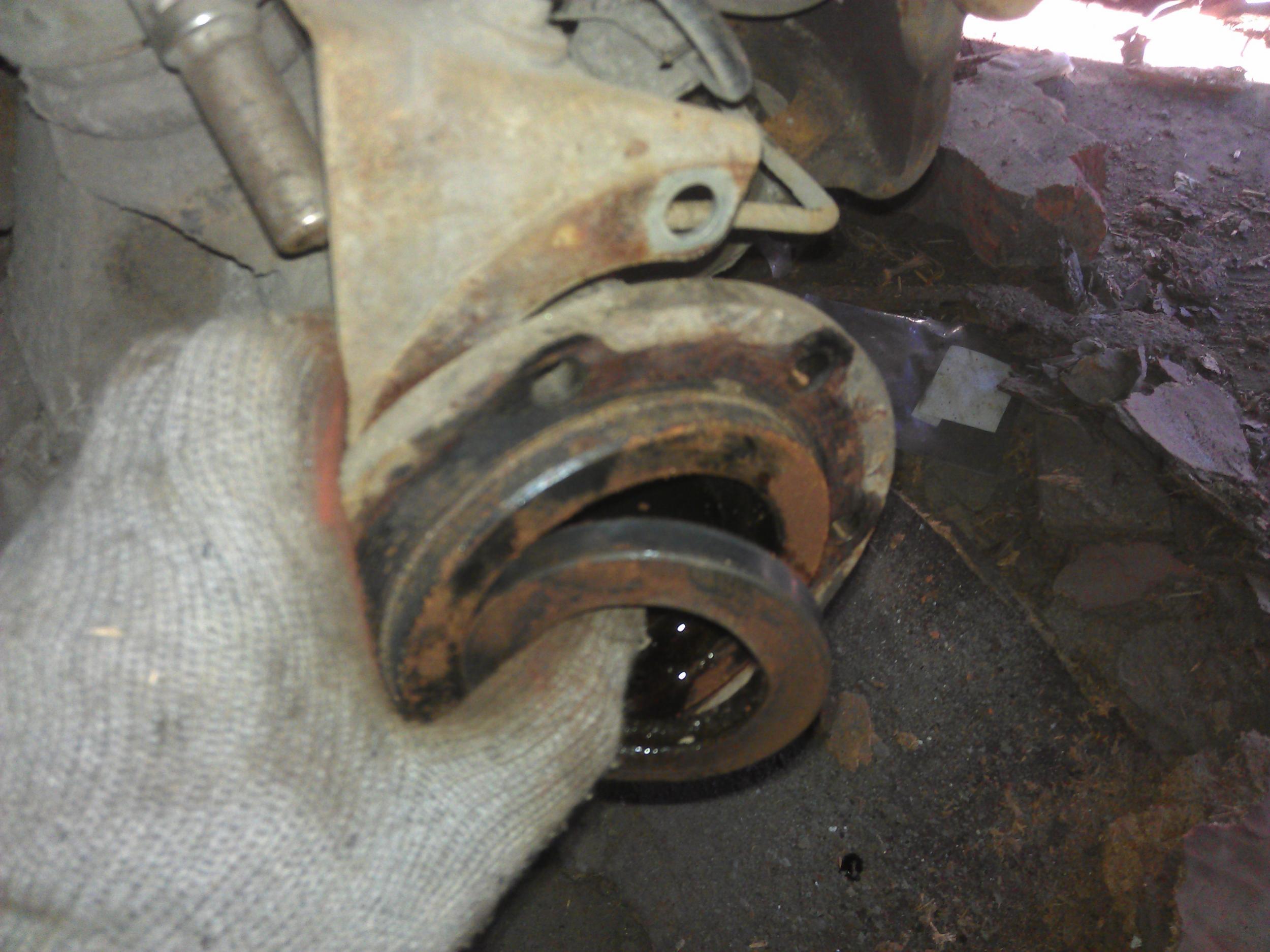

                  Вот, кстати, на фотке выпрессованого старого подшипника видно, что он тимкен, но не виден его партнамбер. Если еще не выкинул, сфоткай партнамбер подшипника, может быть он не сильно дорогой...
                  НЕ нужно фото,просто спиши его номер(всё что там написано) и в первый пост впиши.Либо просто в пост,админы перенесут. :evil:
                  • PaulArchyerP Не в сети
                    PaulArchyer
                    врядли, хотя, былоб очень кстати
                      gvadim78G Не в сети
                      gvadim78
                      Посмотрел, номер выбит на внешней обойме заднего подшипника- Timken- NP137905- england- an , а на сальнике было выбито- CFW cav №11 IND53235

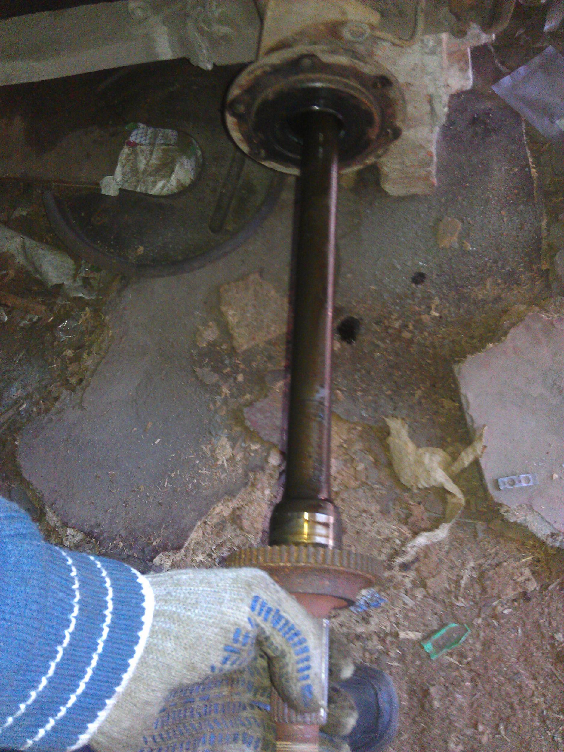

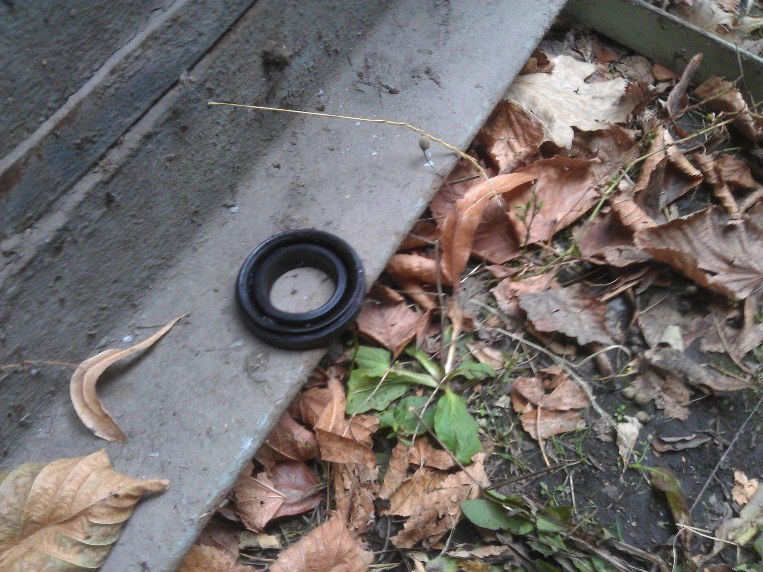

                              Всё сделал тоже самое, что автор gvadim78, по замене подшипников (все по кругу менял). Проблема вот в чём:
                              Текут сальники передних полуосей (их менял на новые, бритпартовские – Britpart № FTC4822). За три недели, уже третий раз меняю, делаю это уже закрытыми глазами.
                              Подскажите , может я чего не так делаю, может задом на прёд их ставлю (хотя третий раз уже наоборот поставил для эксперимента) и всё равно текут. При вскрытии, всегда сорвана внутренняя часть, та, которая обжимает полуось. Ума не приложу, что не так.
                              Расскажите (желательно с картинками, я в книжке не нашёл) как их менять, или это виновник производитель?!
                                #29
                                Андрюх,почитай эту тему..может дело в соосности полуосей??

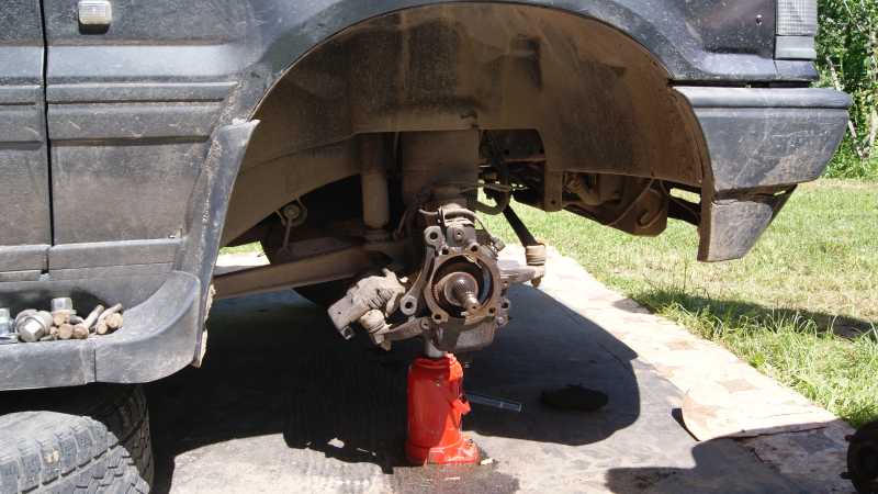

                                      #32

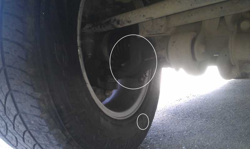

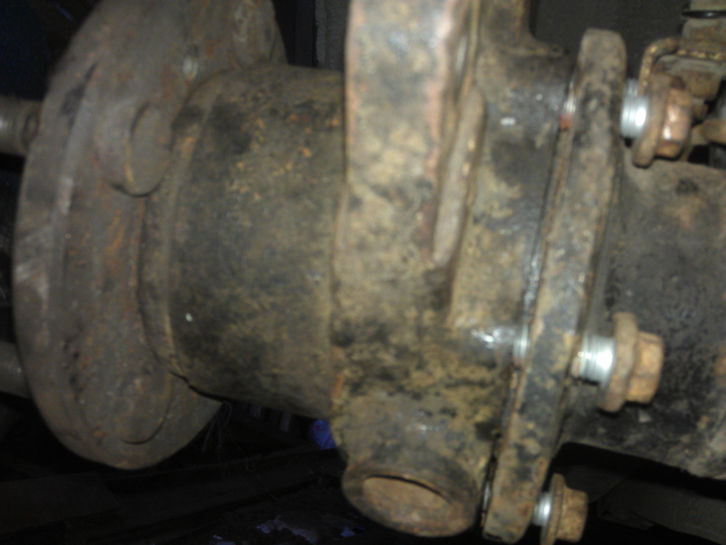

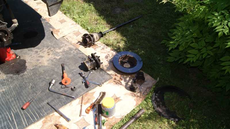

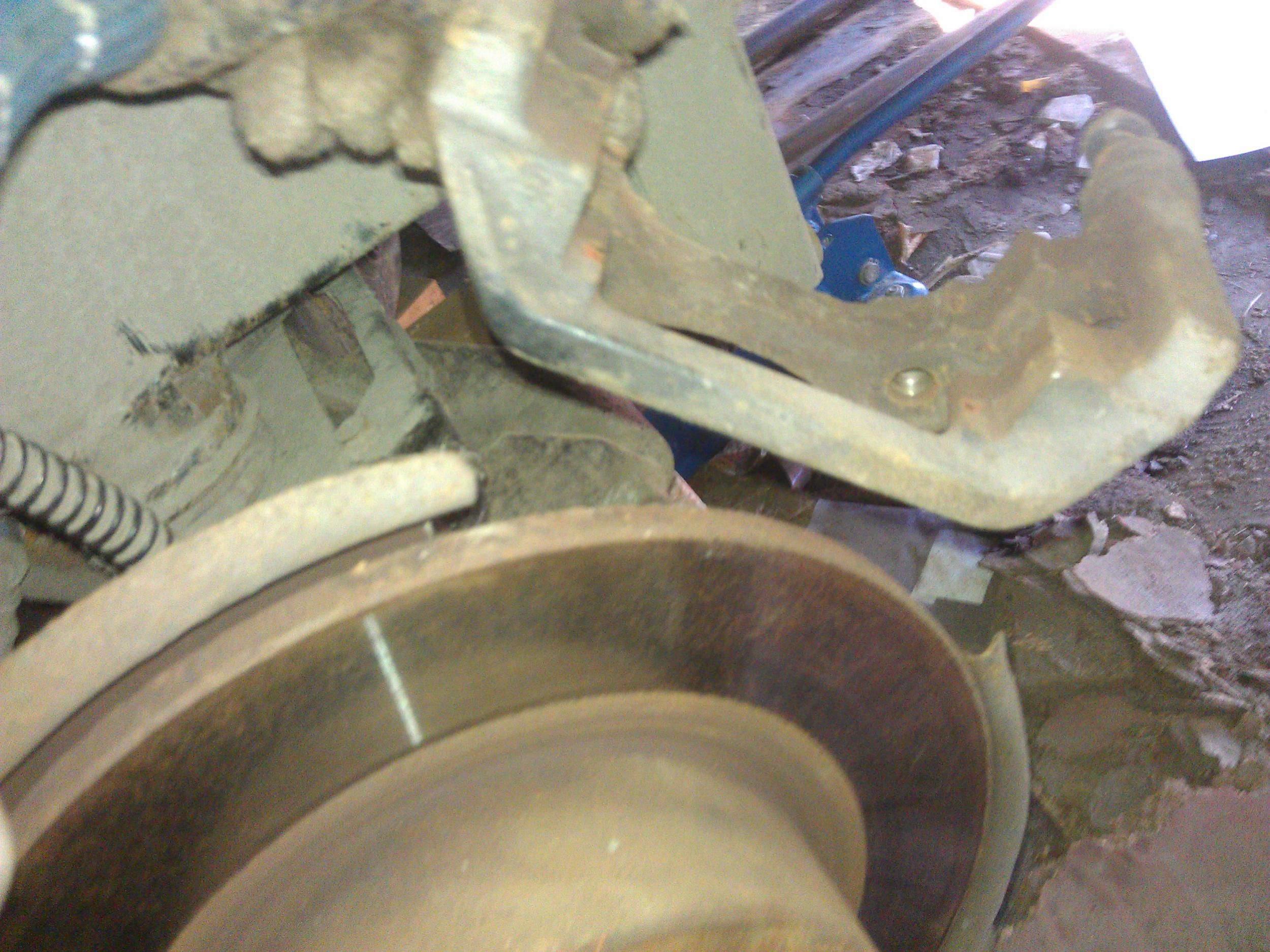

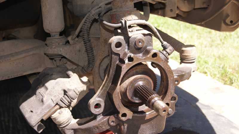

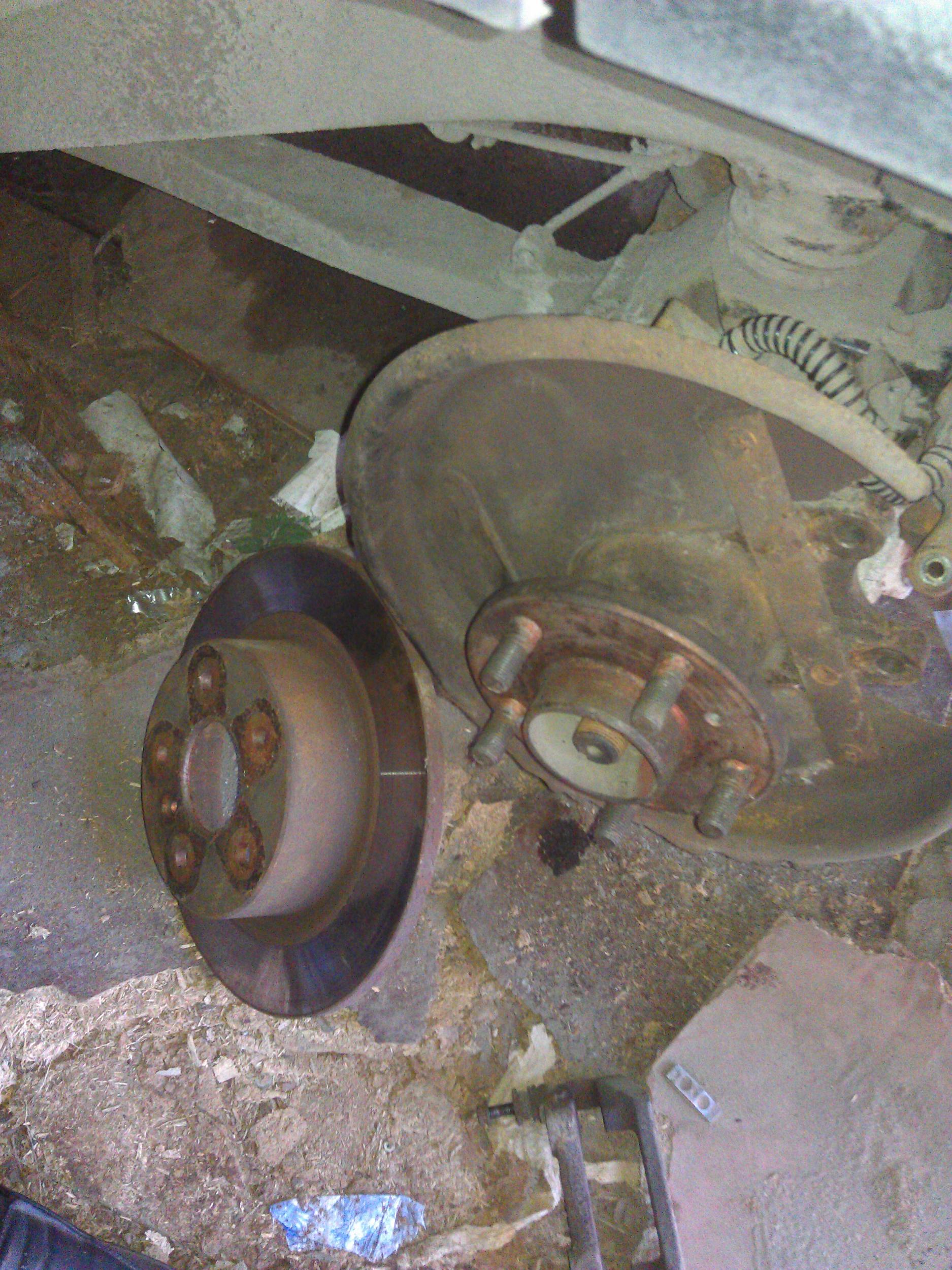

                                      Вот и до меня добрались подшипники ступичные. Решил почистить пальчики в супортах передних и когда ставил колесо на место заметил что оно болтается! Вот засада! Выяснил что у Тарелкина мост был, ему и позвонил. Вот сегодня с утра и отправился на дачу к Тарасу.
                                      Выше много написали что и как, но напишу и я пару строчек - Самое главное не забыть вытащить датчик АБС, а я за был и помял его, так что ищу датчик. Всё остальное просто, снимаем колесо, отворачиваем супорт, отварачиваем скобу супорта, перед этим не забываем отвернуть гайку ШРУЗа, потом отворачиваем 4 болтика крепежа ступицы и остреньким зубилом выбиваем ступицу из поворотного кулака. Это передняя. Самое главное не забудьте вытащить датчик АБС! Берём ступицу новую, б,у, и собираем в обратной последовательности. Инструмент который вам потребуется - гайка ШРУЗ - головка 32, пальцы супорта накидной ключик на 12, болты скобы головка многогранная или накидной ключ на 19, болты ступицы накидной или головка на 15. Хороший молоток. Плоская хорошая и большая отвёртка.
                                      6
                                        #33
                                        Дополню чуть, датчик оказался хорошим и рабочим, просто при имплонтации ступицы я его не много вытащил из своего места. Приехав домой я вытащил датчик, протёр, смазал посадочное место и воткнул обратно и аЛЛилуя - заработало!
