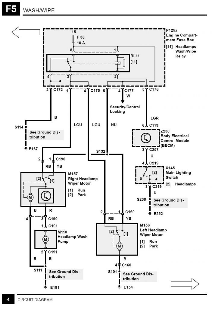

                          не прошло и недели как машинка опять капризничает 😞 теперь если поставить АКБ то сами по себе работают дворники (отключить их никак нелья , только если снять клему ) по всей водительской стороне горят поворотники , если включить зажигание еще и заднее стекло с водительской стороны опустится где то на половину ! я так понимаю что где то коротыш ??? или что посерьезнее?? поднял коврики под ногами с водительской и пассажирской стороны , там была влага . сижу сушу машину (((((
                            еще и блок предохранителей надо бы глянуть и пропаять до кучи

                                #41
                                Блок предов под капотом желательно весь перепоять.Блок разрезают болгаркой по периметру с торца и пропаивают.Об этом есть темы.Ещё выносят моск фишки в стойке в ногах пассажира.Они окисляются и машин начинает дурить.Проще всего фишки вырезать и всё собрать на скрутки и термоусадку.

                                  #42

                                    #43
                                    В обоих стойках есть фишки и они окисляюца.С пассажирской стороны сильнее окисления,из-за протечек с печки и по стойкам протекает.Надо разбирать салонные фильтры,сажать на герметик и дренажи чистить.

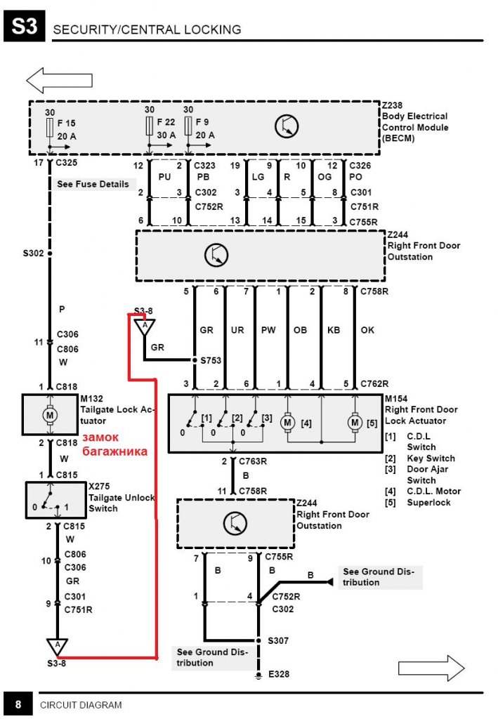

                                          Как и описывали комрады выше все фишки в стойках что у пассажира что у водитебя , были в воде и зеленого цвета !(( все это было вырезано , пропаяно и заизолировано !!! спасибо за подсказки)))
                                          теперь далее ))) крышка багажника )) проверил солиноид , проверил кнопку - все работает , а вот питание которое идет на кнопку показало всего навсего 6,5 вольта . вопрос такой , ... 12 вольт там появляется когда машина снята с охраны правильно ???
