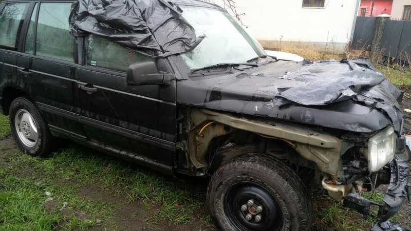

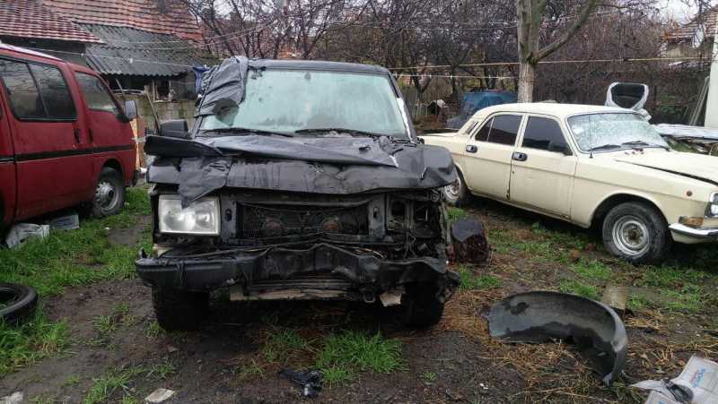

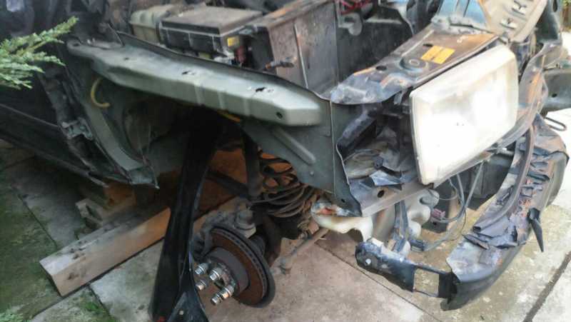

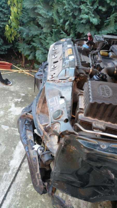

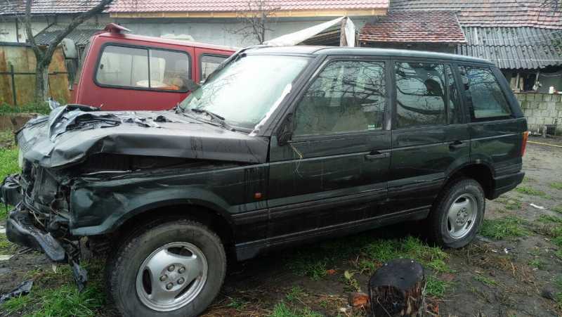

<p dir="auto">Пы.Сы  Рендж  дизельный  2,5 , на механике , без пневмы на пружинах , цена покупки символические 1000 уе и бутылка коньяка )))</p>
