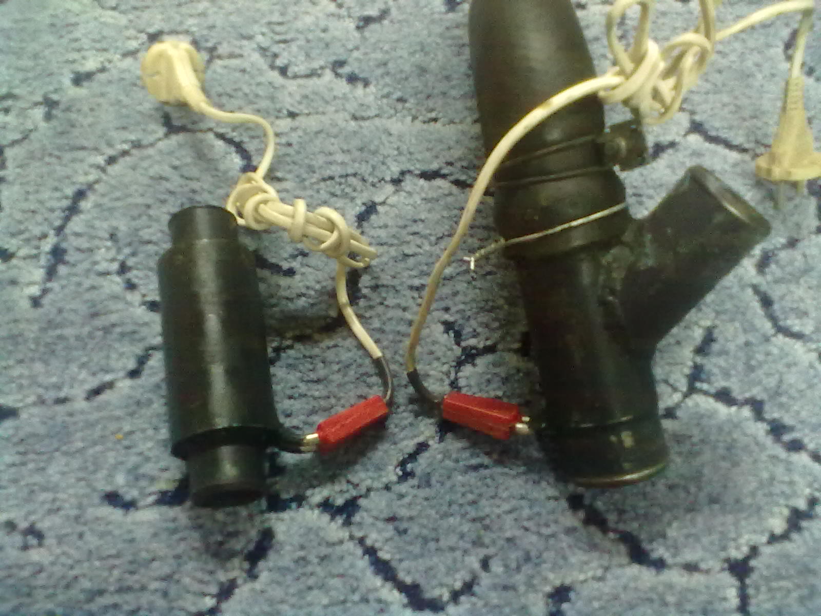

    Ставишь тройник в байпас и в подачу на печку.Получаем малый круг.Любой наружный авто котёл подойдёт.Который с помпой дороже и более трёх часов не работает,сгорает!Вполне достаточно 1.5кват для прогрева движка 4.6.Да и на них термодатчики стоят,та-шо ОЖ не закипятишь!Я иногда,а скорее почти всегда, на всю ночь оставляю!И у меня стоит на сигналке автозапуск по температуре!Так,на всякий случай!

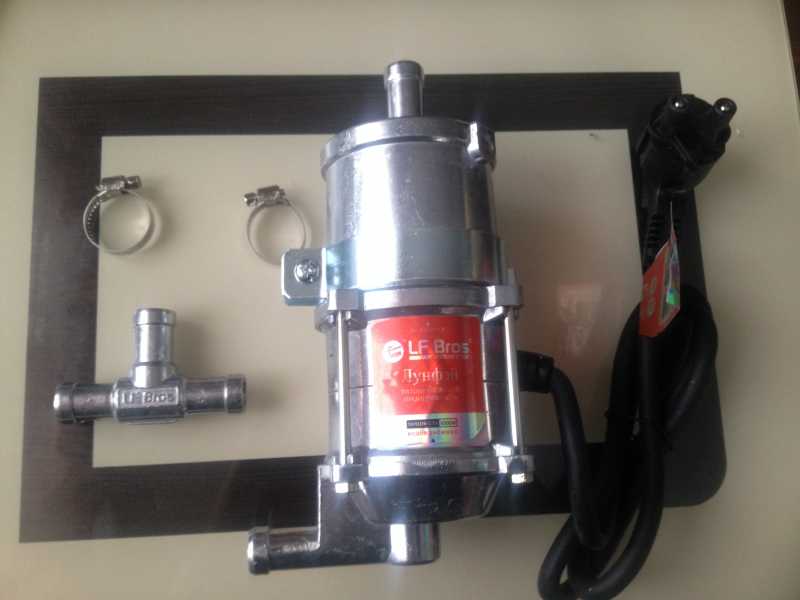

                  В общем,вчера в тело Пегаса внедрен подогреватель с гордым именем Луньфей модель Брат,мощностью 3 квт. Котел с циркуляционным насосом,поэтому врезан в разрез двигателя и печки в подачу.По принципу Webasto .1.5 часа и автомобиль заводится легко и не принужденно.В салоне тепло.
                    #37

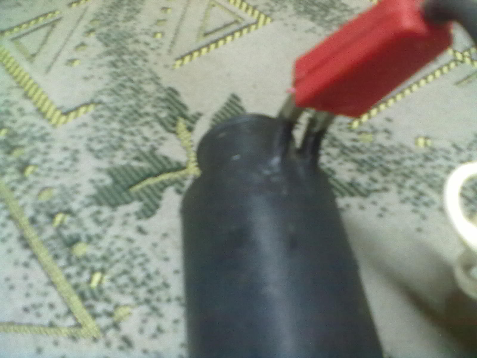

                    Прожив 10 лет в районах крайнего севера...и перепробовав кучи всяческих подогревов,могу сказать с уверенностью...ЛуньФунь явно ПЕРЕБОРЩИЛ с мощностью..она просто запредельна и не думаю что это понравится антифризу...У нас в Воркуте самоделкины в те времена делали такие подогреватели,мощность тена была от 500 до 750 ватт ...через полчаса машина (при любом морозе) была уже тёплая(проснулся,включил переноску которая дома и уже подключена к машине,пока умылся,пока позавтракал,двигатель уже прогрет до плюсовой емпературы>)...и двигатель и если встречный ветер,то и салон....врезали мы их не в печку,а в малый круг системы охлаждения...с УАЗом было немного по другому,для него изготавливался тройник с внедрённым в него теном и ставился вместо штатного тройника(здоровый такой,уазоводы поймут о чём речь)..ТЭНы только российские кстати!!!
                    До сих пор два штуки на стенке висят...как память..а мож и пригодятся когда))) 😂
                    Я бы последил за этим китайским чудом...потому как мощность чумачедчая,а выходные диаметры маленькие... мощность без разницы...до тех пор пока помпа не накроется))) 🎉

                      #38
                      Согласен. Без присмотра его оставлять нельзя, но и надолго его включать надобности нет.В нем стоит две защиты от перегрева,т.е.по идее если накроется помпа,то он отрубится. Однако доверяй ,но проверяй.А по мощности - он греет через радиатор печки,так что в самый раз. Вебасто на наш мотор 5 кВт рекомендует.
