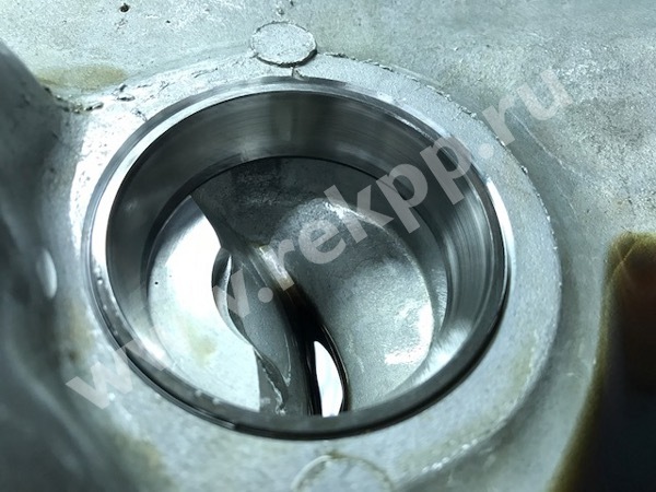

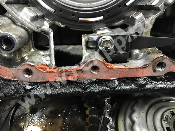

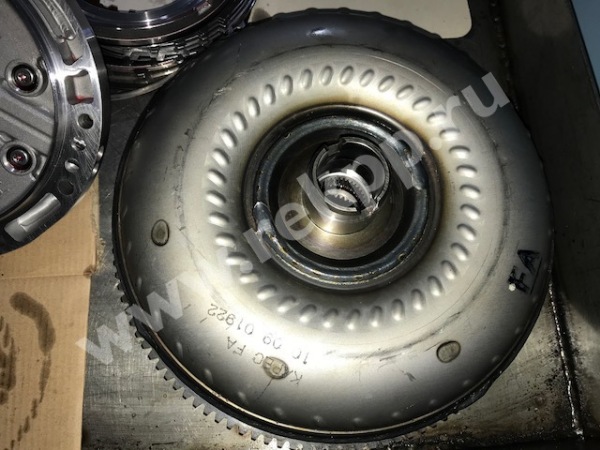

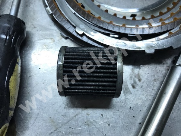

              Автомобиль: Хендай Старекс 2003 г.в., пробег — 348 000 км.
              **Модель АКПП: **30-43LE (A340)

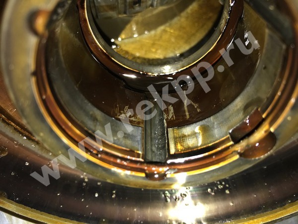

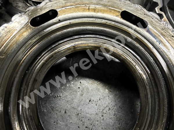

              Автовладелец менял двигатель, при установке двигателя и АКПП, зажали масляный насос гидротранформатором.
              И так, начнем…

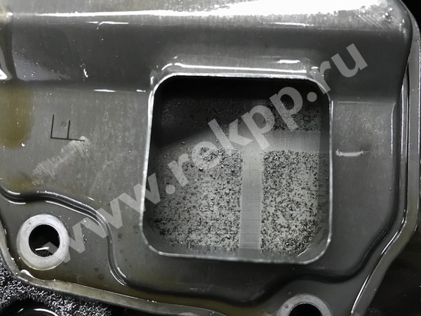

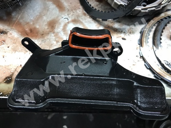

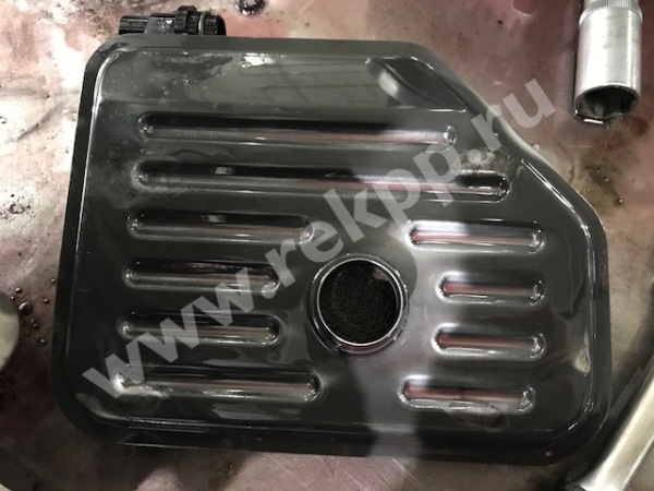

              В фильтр попадает (засавыет) герметик. Слишком жирный слой герметика использовали при уплотнении поддона.

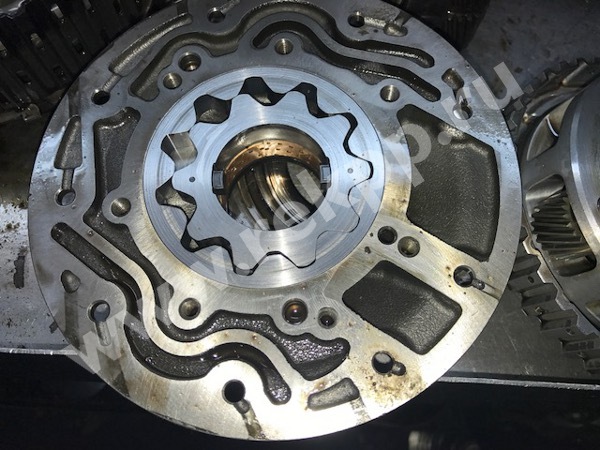

              Отвалился ус у шестерни насоса, это следствие не правильной установке АКПП (усы шестерни не встали в гидротрансформатор)
              От сломанного уса происходит задир ступицы насоса. Это еще повезло, бывает, что из-за уса заклинивает и разрывает насос.
              Втулку насоса немного сдвинуло с места.

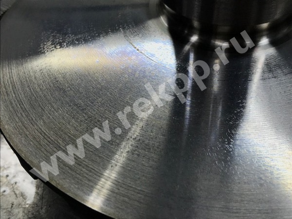

              Так же пострадала шейка гидротрансформатора. На шейке явный отпечаток не правильно установленных усов шестерни. На фото видно, что не попали в пазы гидротрансформатора.
              Произошла пластическая деформация шейки гидротрансформатора. "Эллипсная" шейка бублика под замену.

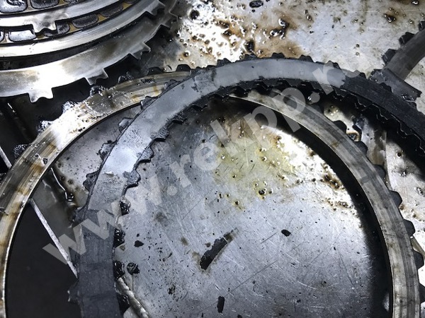

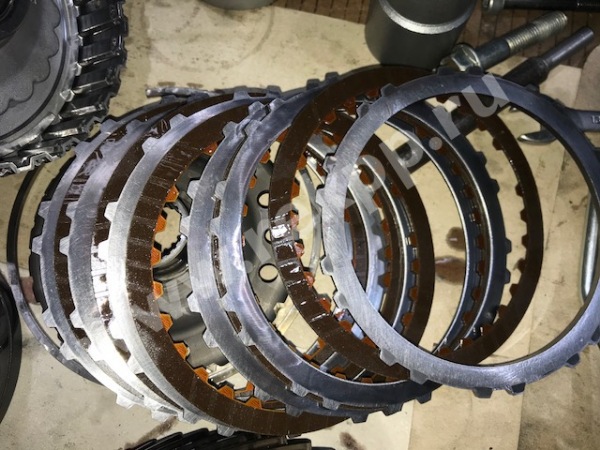

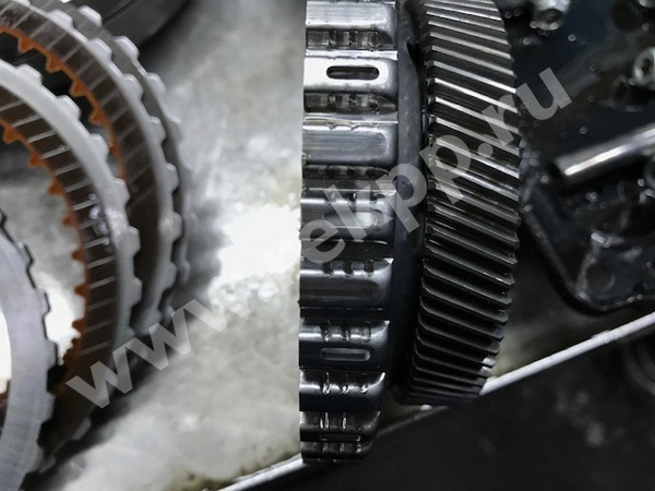

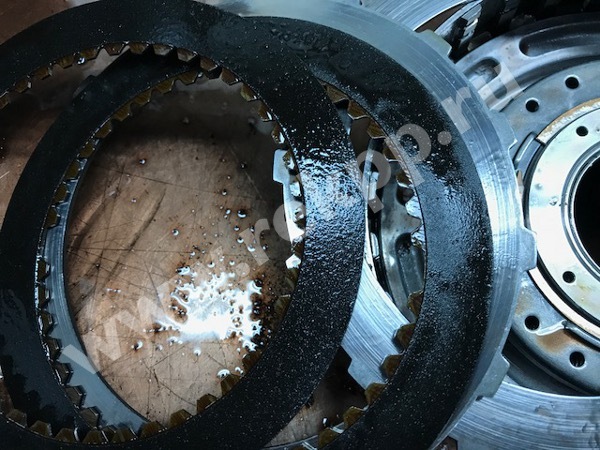

              Горелые фрикционы

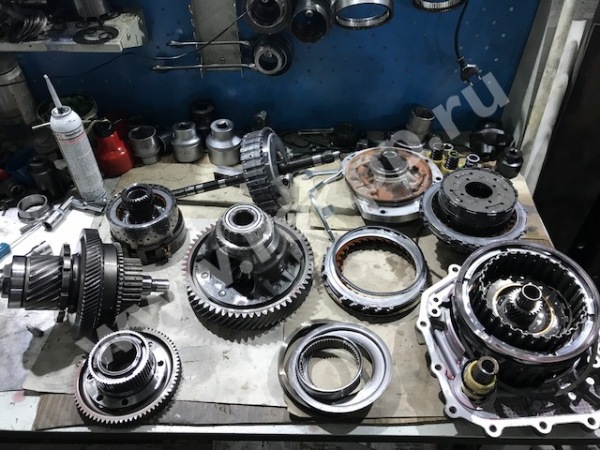

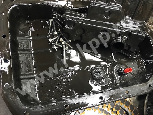

              Общий вид разобранной АКПП А340
              Если бы не халатная установка АКПП, при замене двигателя, то ремонт коробки не потребовался бы еще долго…

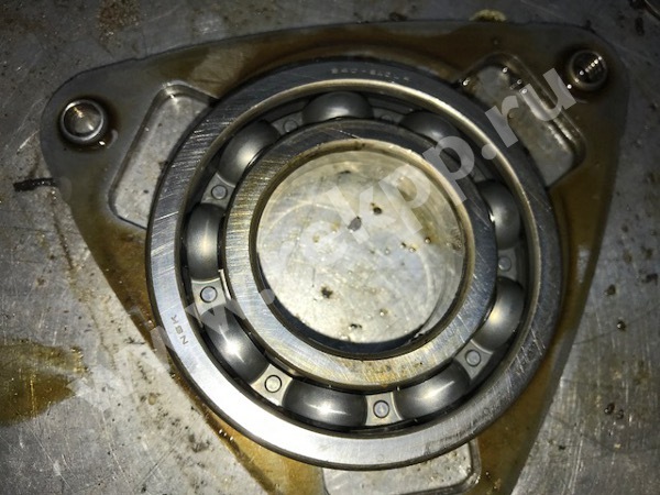

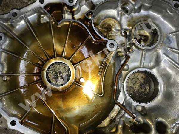

                    Замена задней крышки АКПП Ходна Аккорд 7 - www.rekpp.ru/honda/accord-akpp/shum.html
                    Изнашивается посадочное место под подшипник. Из-за этого подшипник начинает крутиться в посадочном месте. В следствии этого начинается свист.
                    Стоимость устранения шума АКПП Аккорд «под ключ» – 24 720 рублей.

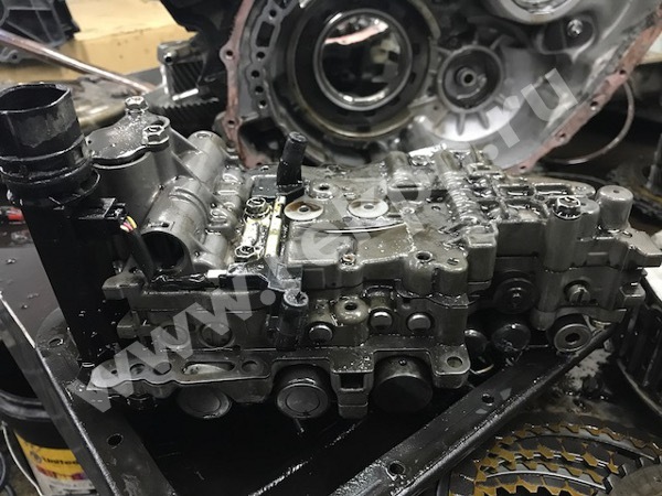

                            @tatar018 said:
                            добрый день.
                            были пробуксовки при переключении со 2на 3, разобрали коробку, заменили фрикционы, прокладки, сепаратор обгонной муфты(рассыпался, из-за него видимо и пробуксовки были), собрали все.
                            теперь сначала переключалась все хорошо до 3, а при включении 4 происходило торможение двигателем. Решили промыть гидроблок еще раз, масло стало горелое, в поддоне пыль от фрикционов.
                            Сейчас переключается до 3 так же хорошо, но при включении 4 передачи обороты растут, а машина не едет.
                            что сгорело? куда копать?
                            коробка 4НР22, дизельный мотор, 1999год.
                            Добрый день!
                            Первым делом в данной ситуации, мы бы сняли гидроблок, есть предположение, что его не правильно собрали.

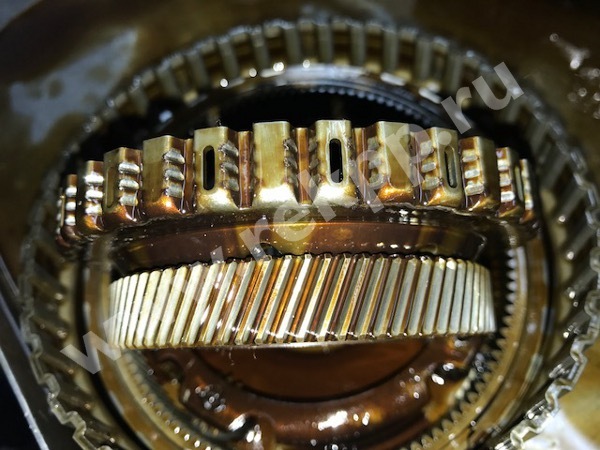

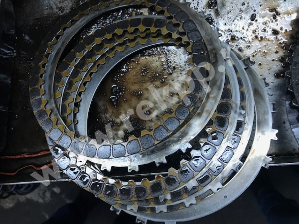

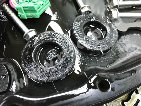

                                  **Приветствую!

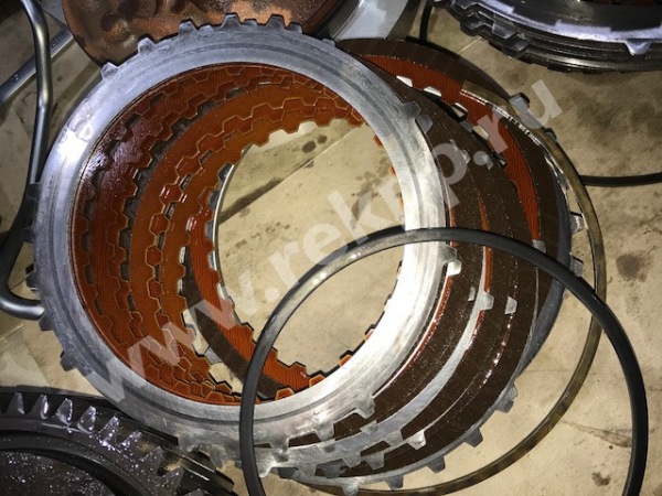

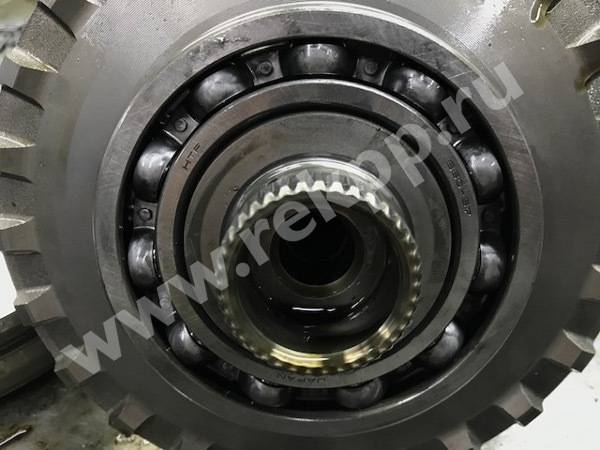

                                  Наш новый фотоотчет - ремонт АКПП AW80-40LE (U440) Шеврале Лачетти 1.6 2007г.в.
                                  Проявление неисправности со слов автовладельца:** "Еду - даю газ, автомат перестает переключать передачи, газую - обороты поднимаются, а коробка молчит".

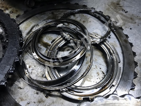

                                  После разбора АКПП видим:
                                  • Отломаны зубья планертного ряда.
                                  • Люфт подшипника в корпусе. Требуется частичное восстановление корпуса.
                                  • Выщерблены сателлиты на дифференциале (такое часто бывает при резких стартах с обочины, когда одно колесо на обочине буксует, а другое на асфальте).
                                  • Износ поршня от металла.
                                  • Горелые фрикционы.
                                  • Износ втулки насоса от металла.
                                  • Крапление металла на втулке насоса.

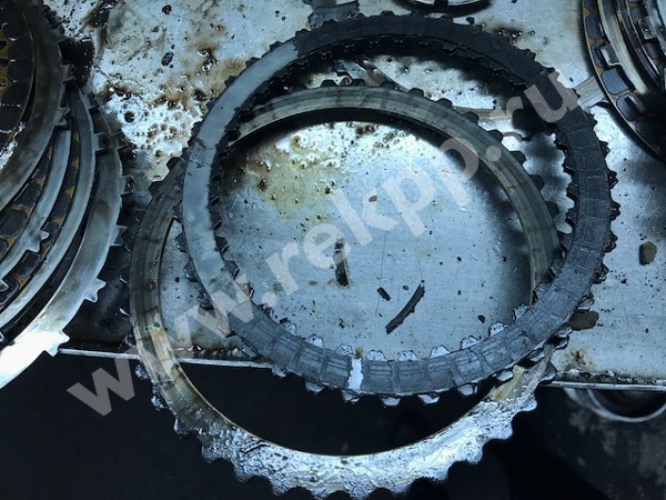

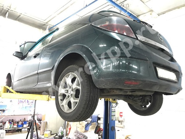

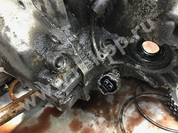

                                    Приветствую!

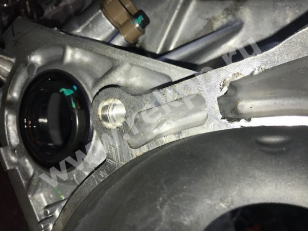

                                    **Наш новый фотоотчет - ремонт АКПП Опель Астра H, пробег около 123 000 км.
                                    Модель АКПП:** 60-41SN.
                                    **Жалоба: **пробуксовка передач.
                                    Итог: одна из стандартных "болезней" Опель - пробит радиатор. Антифриз попал в трансмиссионное масло. Из-за попадания антифриза рассыпались фрикционы - отслоение фрикционной поверхности. Пострадала и тормозная лента - износ накладки фрикциона.
                                    СпецСервис REKPP - ремонт АКПП в Москве - www.rekpp.ru.

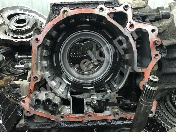

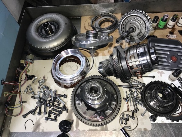

                                      Rekpp

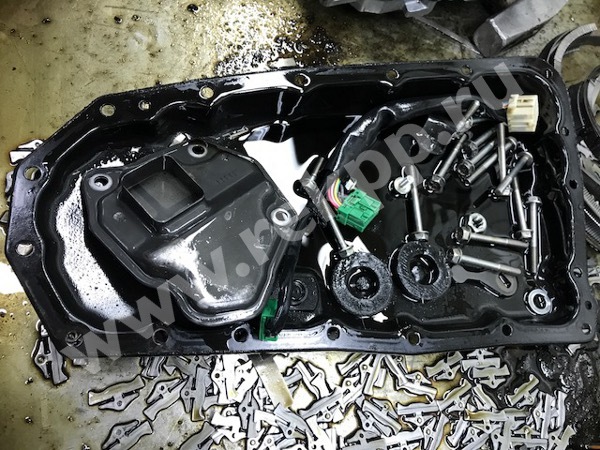

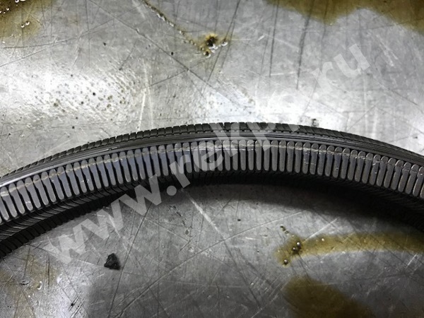

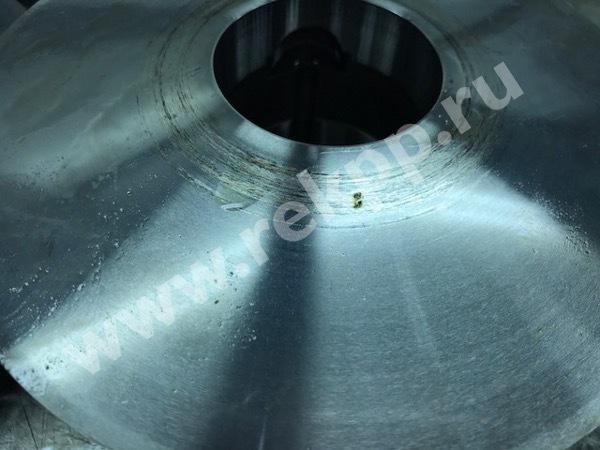

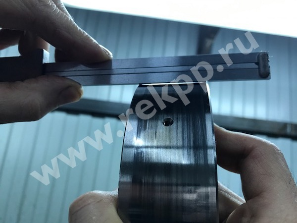

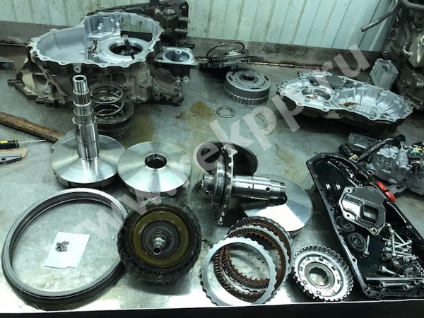

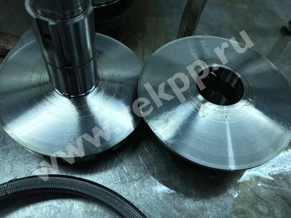

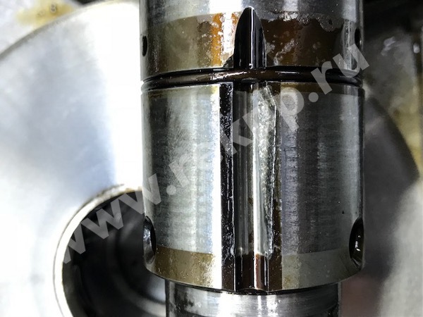

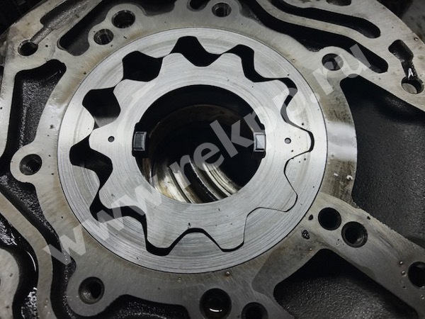

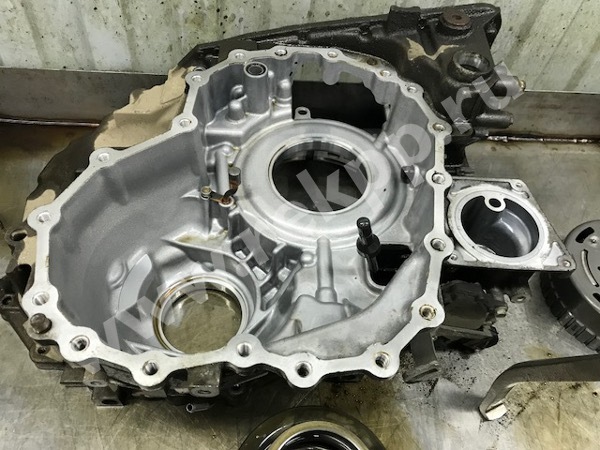

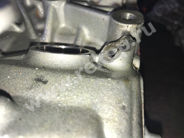

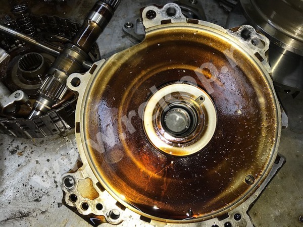

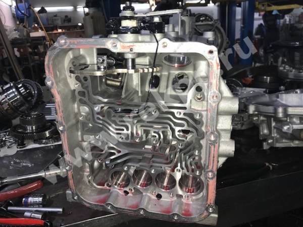

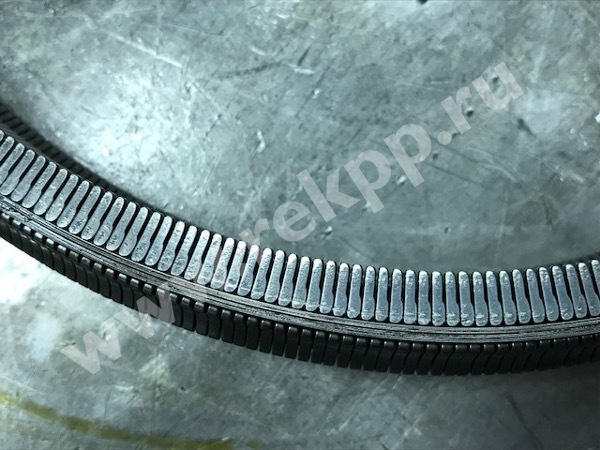

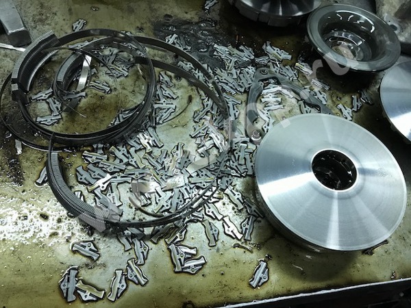

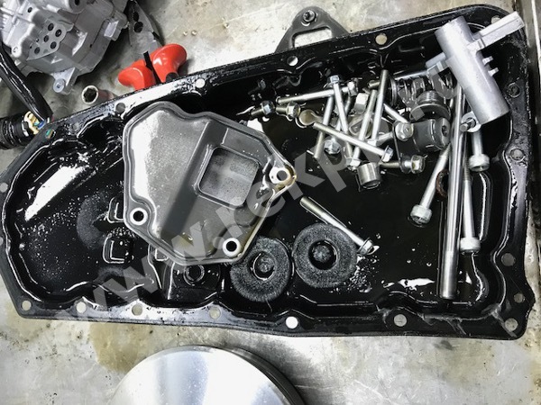

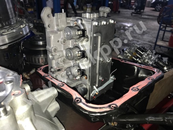

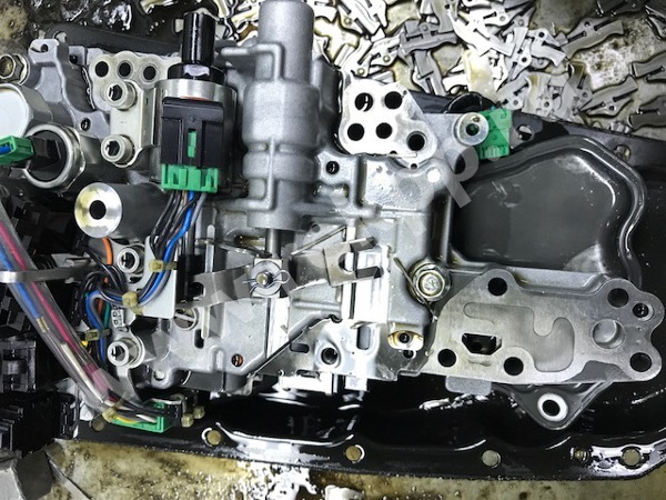

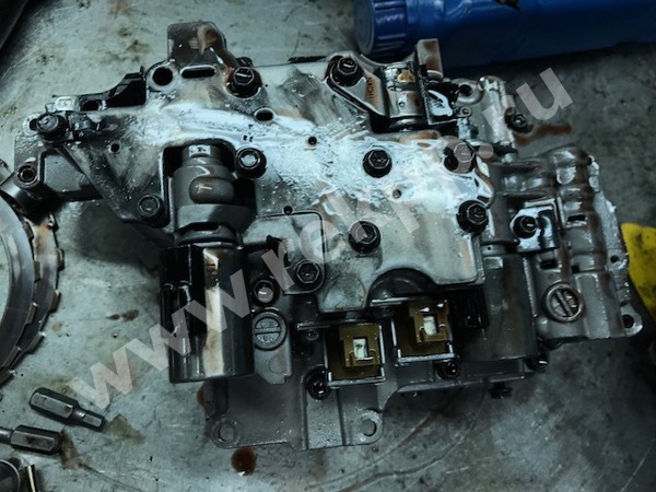

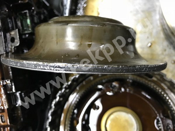

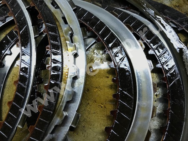

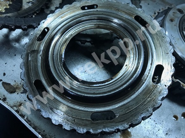

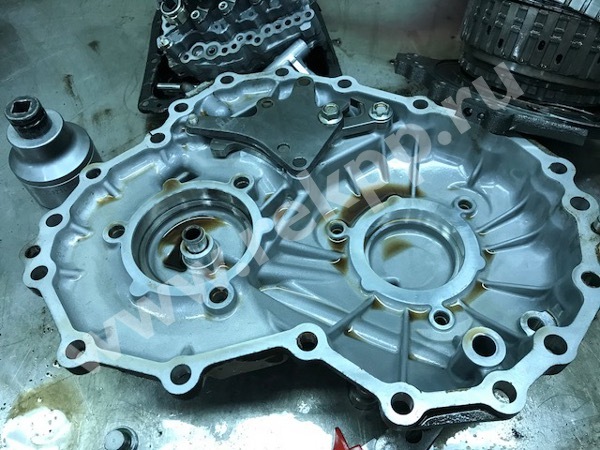

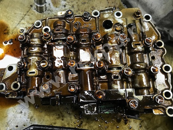

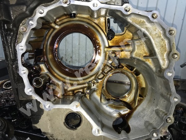

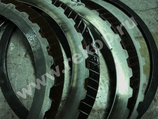

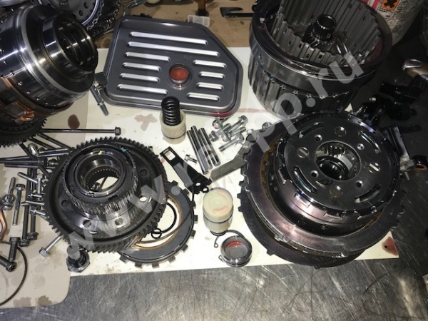

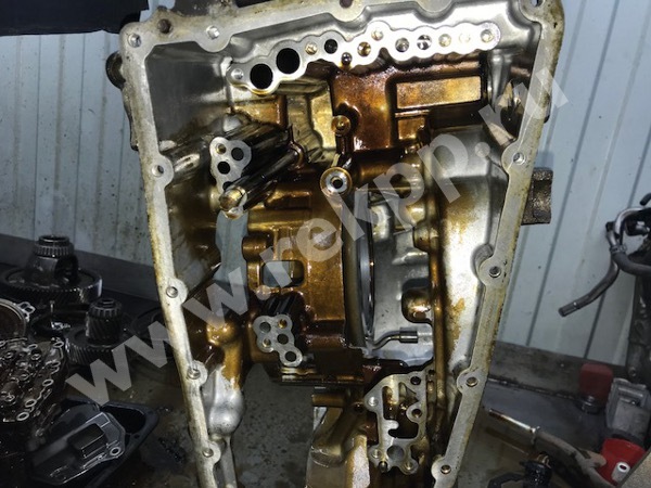

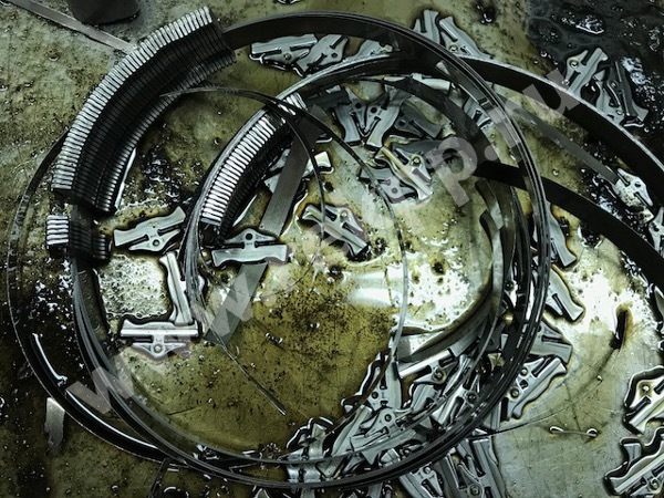

                                      Добрый день!

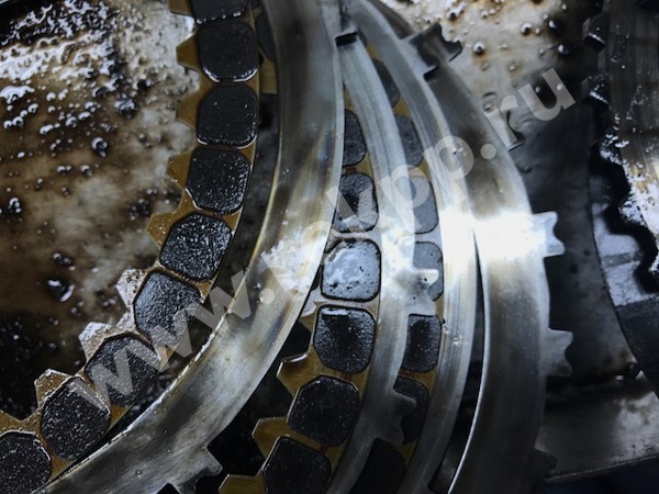

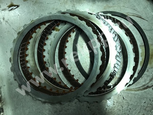

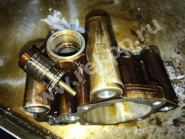

                                      Делимся свежим фотоотчетом - ремонт АКПП Вольво XC90
                                      И так, начнем....
                                      Автомобиль: Вольво СХ90
                                      Модель АКПП: TF80-SC
                                      Жалобы: отсутствие тяги и посторонний звук.
                                      Результаты диагностики АКПП:
                                      Сделали Столл-тест, это испытание показало не корректную работу гидротрансформатора. Стрелка тахометра залетала за 3500 оборотов, что для дизеля не должно быть. И появился специфический звук жужжания турбины гидротрансформатора.

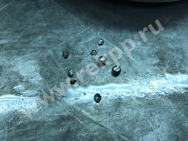

                                      Уровень масла был в норме, но масло с частицами металла.
                                      К нам машина приехала без ошибок. Но автовладелец ранее делал диагностику и была ошибка по соленоиду.
                                      Совместно с владельцем автомобиля было принято решение ремонтировать коробку и промывать гидроблок. Затем устанавливать коробку на автомобиль и тестировать. Если будут проблемы с гидроблоком - снимать и ремонтировать.

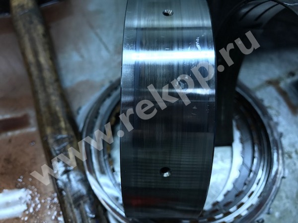

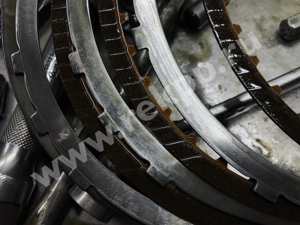

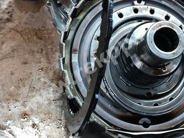

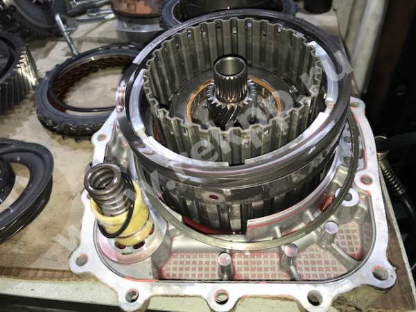

                                      После вскрытия коробки видим:
                                      • Износ барабана под лентой (reverse drum).
                                      • При пробуксовке ленты, поверхность барабана проминается (на фото видно на сколько прогнулась поверхность).
                                      • Износ тормозной ленты.
                                      • Износ насоса.
                                      • Севшие поршни.
                                      • Гидротрансформатор в ремонт.
                                      • Гидроблок АКПП на промывку.
                                      • Общий план разобранной коробки.
