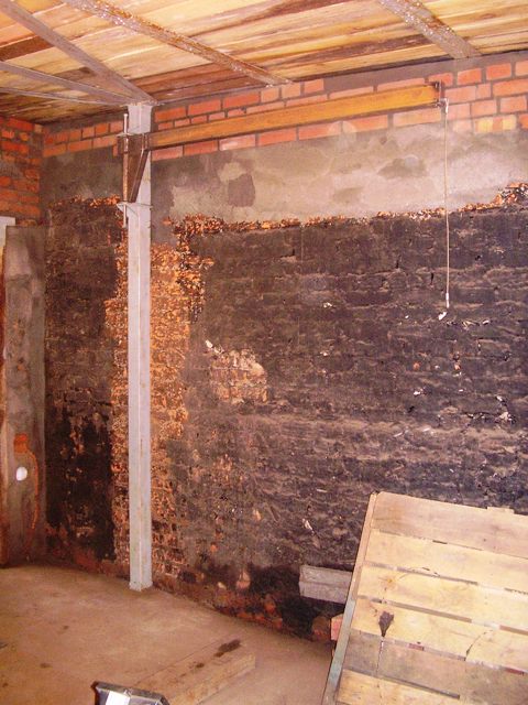

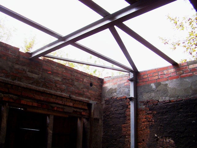

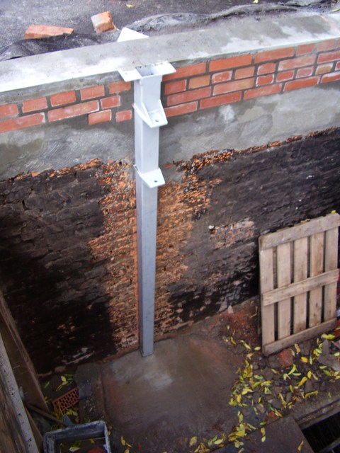

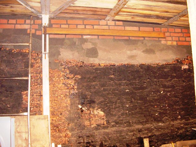

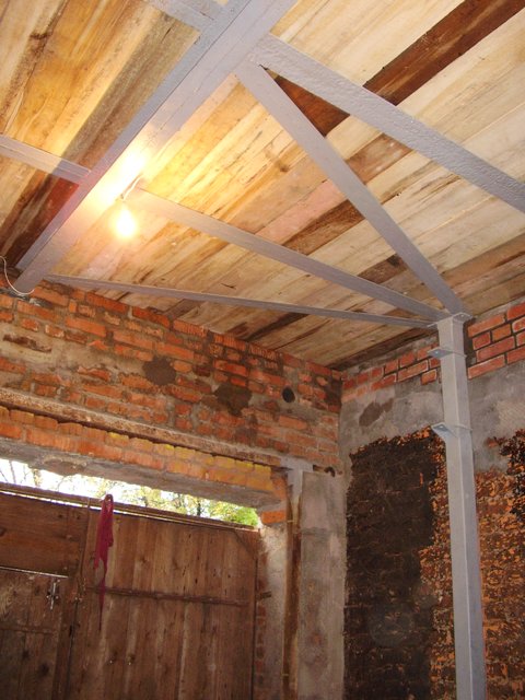

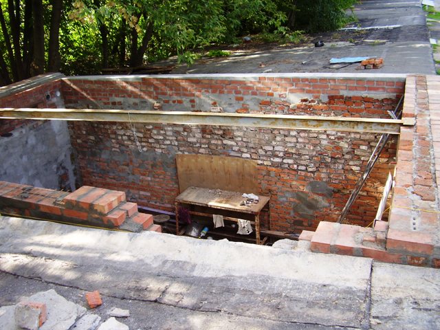

    И так, как и обещал, возвращаюсь к вопросу - "Чем обусловлен выбор местоположения крана?"

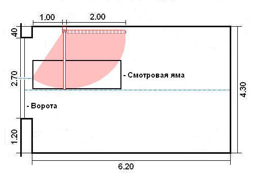

    1. В первую очередь (на мой взгляд) кран в гараже необходим при демонтаже/установки двигателя автомобиля. Не всегда возможно отсоединить/подсоединить какие-либо компоненты из под капота автомобиля, производить подобные операции лёжа под машиной тоже не всегда удобно, дабы сделать подобный труд максимально комфортным, существуют подъёмники, в гараже подъёмник заменяет смотровая яма и было бы логичным разместить кран в зоне проведения работ.
    2. Смотровая яма в моём гараже начинается от ворот и идёт вглубь гаража, имеет длину 3 м., а следовательно если над ней стоит автомобиль (мой, например, около 4,5 м. в длину), то попасть в яму и проводить манипуляции под моторным отсеком я могу только загнав машину задом в гараж, следовательно зона работ будет в р-оне ворот.
    3. Въезд в гараж смещён относительно центра гаража, соответственно одна стена получается «бестолковой» - машина не позволяет разместить вдоль или на стене что-либо полезное (неудобный доступ), так почему не занять это место краном?
    4. Гараж имеет односкатную крышу с уклоном к задней части, максимальная высота потолка у ворот, соответственно и стрелу крана можно поднять выше (мало ли какой груз придётся поднимать/снимать, например бетономешалку в пикап).

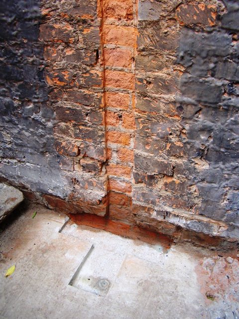

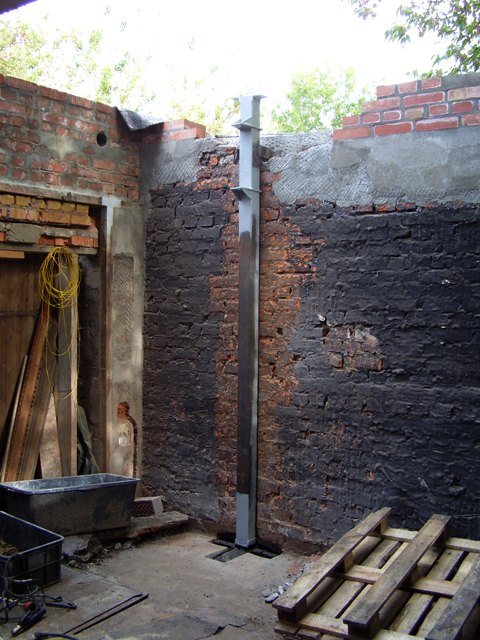

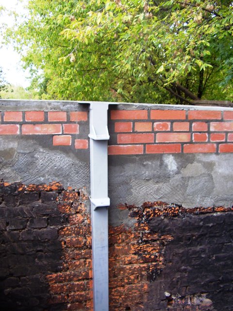

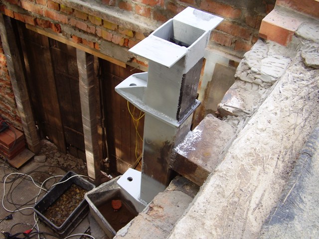

    5. При данном расположении несущей колонны крана её было достаточно просто «привязать» к ранее заложенным/спроектированным элементам перекрытия.
    6. При данном расположении колонны и умеренной длине стрелы «рабочая зона» перекрывает почти всю смотровую яму, позволяет выгрузить/загрузить груз с платформы прямо в середине проёма ворот.

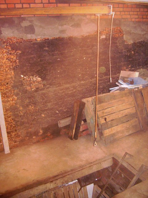

    7. Кран позволяет без напряга опускать/поднимать груз из подвала/ в подвал (хоть мешки картошки, хоть двигатели), а в подвале у меня планируется складик, дабы не захламлять в гараже полезную рабочую площадь.

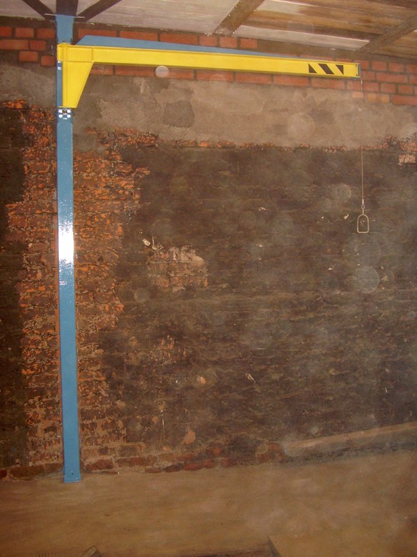

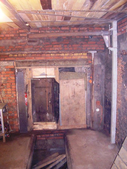

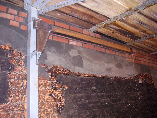

    Вот для наглядности «набросал» схему гаража (розовым выделена рабочая зона крана):

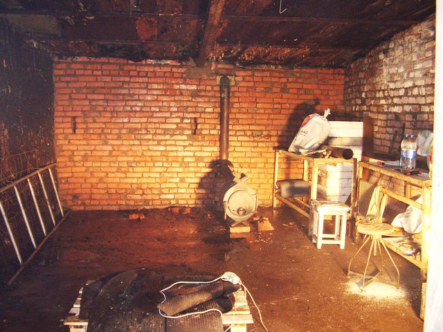

    Вот для наглядности фото, правда получились не ахти какие – пришлось отключить лампу у «стрелы», так как засвечивала кадры, да и батарейки в фотоаппарате «садились». Если присмотреться, то видно, что к "стреле" прикреплена стропа, эмитирующая трос тали.

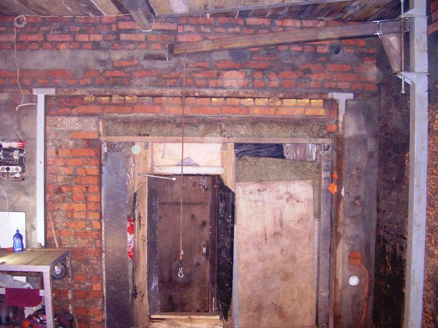

    Работа крана над ямой в р-оне предполагаемого моторного отсека:

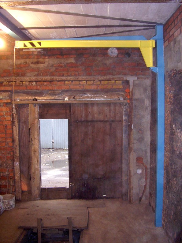

    Возможность крана забрать груз прям из створа ворот (ворота ещё не расширил, но будущие контуры видны):
    Опуск/подъём грузов в подвал/из подвала:
    Полагаю, тема "выбора места" раскрыта.

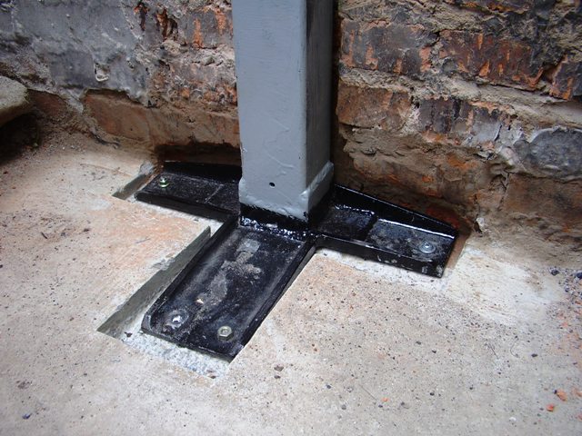

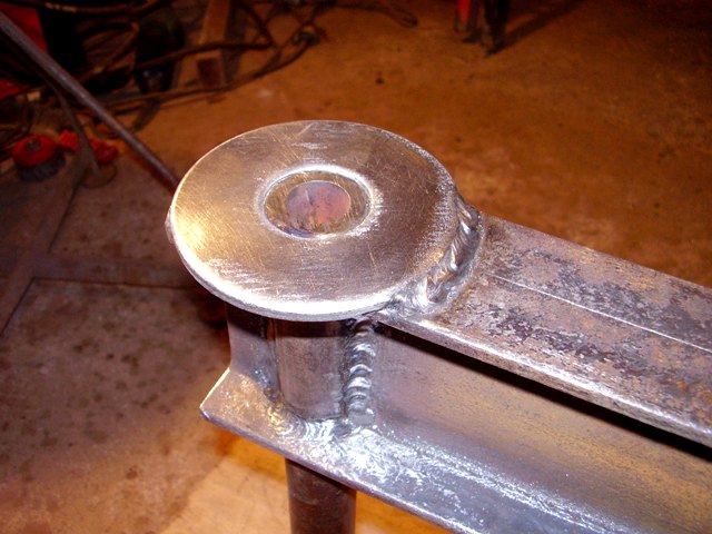

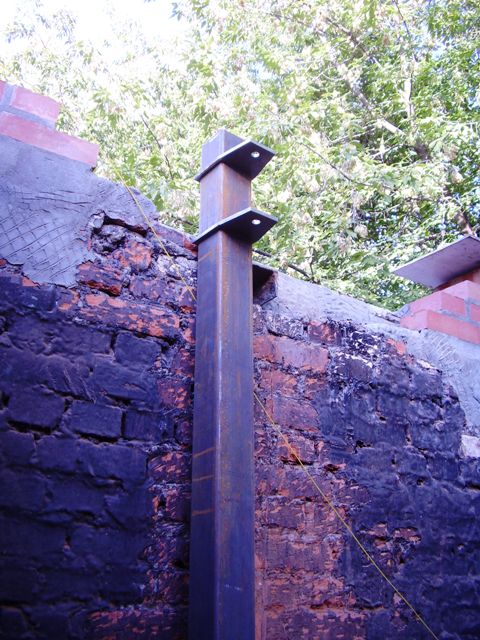

        Трущиеся части это плоскости шайб и кронштейнов столба, после того, как их смазал, "стрела" стала поворачиваться легче, испытания покажут чего необходимо сделать, если смогу без огромных усилий повернуть "стрелу"под нагрузкой, то и "заморачиваться" не буду, оставлю всё как есть, только при следующей сборке побольше смазки заложу, а коль нет, тогда придётся искать пути выхода из сложившейся ситуации.

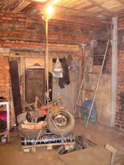

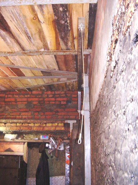

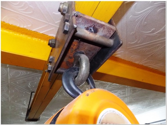

        Для испытаний всё готово - найдены весы для определения веса нагружаемых предметов, к потолку закреплёна стальная пластина, а на переднем торце "стрелы" нанесена метка, по вертикальному смещению между ними можно отследить прогиб двутавра при различных нагрузках, подвешена "грузовая платформа":

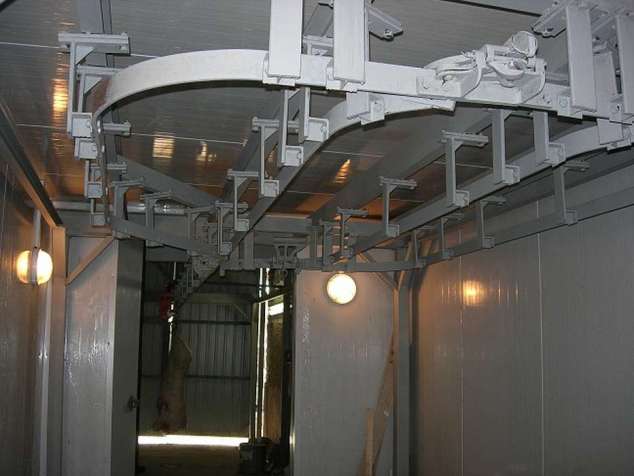

            Вот когда дойдёт дело до мяса, то обязательно построю транспортировочные подвесные рельсы 😂 :
            А если серьёзно, то главное предназначение крана, я вижу, в выгрузке/погрузке, а далее переконтовать или откатить на тележке можно хоть куда.

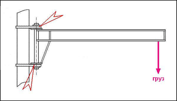

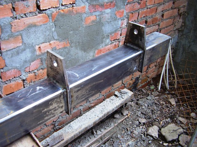

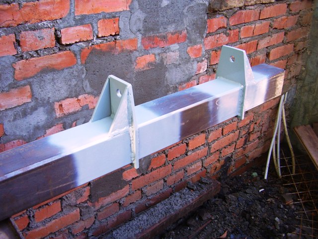

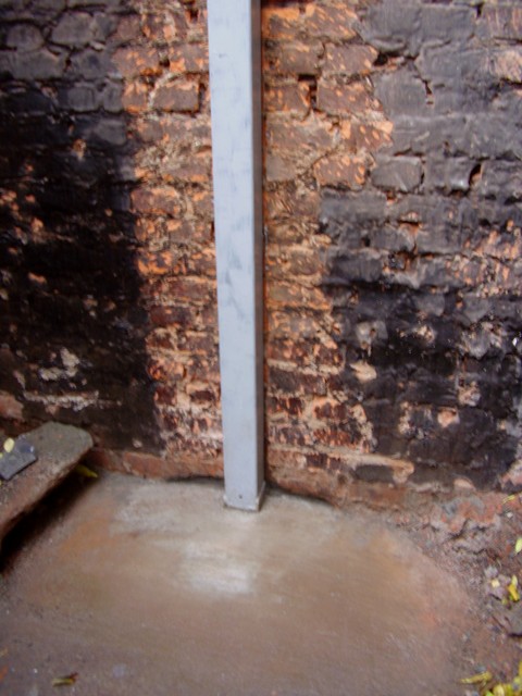

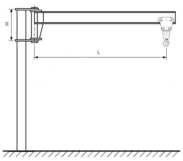

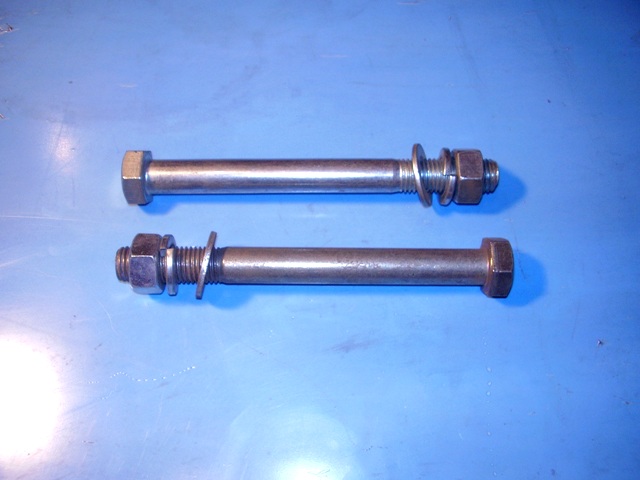

              Пока у меня вынужденный «простой» с краном, озадачился вопросом – «Какая нагрузка будет на болты, что я вставил в трубу?».
              Так как я в большей степени «гуманитарий», то естественно, что ни каких расчётов ранее не производил, делал всё на основании личного опыта и мировосприятия.
              Вникать в сопромат и строить эпюры напряжений, по понятным причинам не стал, довольствовался самыми примитивными расчётами.

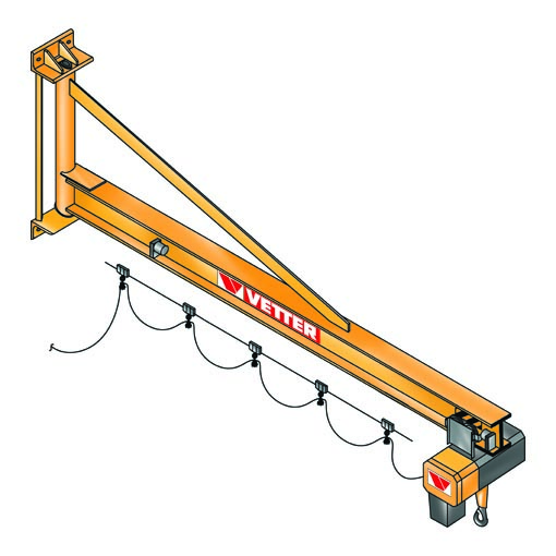

              Схема крана (для наглядности):
              «Грубый» расчёт нагрузки на поворотную ось - расстояние от поворотной оси до подвеса груза (L) разделить на длину поворотной оси (H), полученный коэффициент умножить на вес груза (max – 500 кг.) + вес тали (Y ) + вес балки (Х), получаем вес на срез оси.
              В моём случае (максимально возможное):
              190/50=3,8
              3,8 * (500 + Х +Y) = 2,128 тонны (вес «стрелы» и тали, грубо взял по 30 кг.).
              Болт М20 класса 5,8 (те, что сейчас установлены) несет на срез около 5,5 т., даже если предположить, что метизы китайские и характеристики несколько завышены, то, полагаю, запас прочности для испытаний есть.
              Возможно, нагрузка перераспределится равномерно на оба болта, так как в моей конструкции сила, действующая на ось, приложена к 2-м точкам:

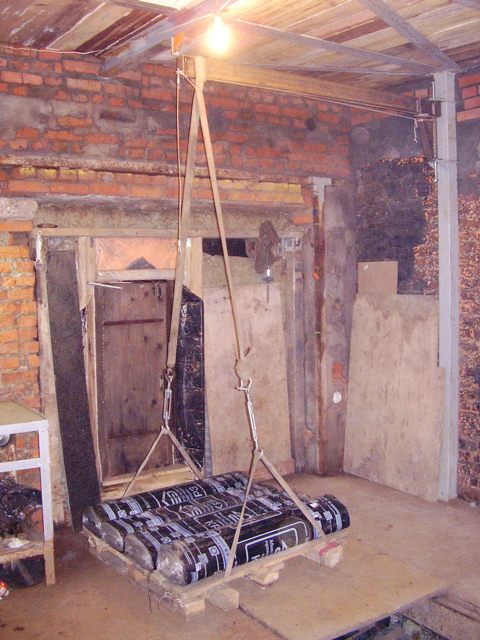

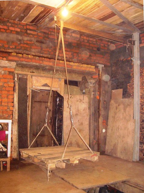

                Для «испытания» крана долго искал «мерный» груз, кроме рулонов рубероида ни чего не нашёл.
                Взвесил поддон, он «сырой» + 2 бруска (усиление снизу), вышло 50 кг. Рулон рубероида (4 мм. с каменной крошкой) тоже вышел 50 кг. С начала подумал, что весы врут, что-то многовато для поддона и рубероида, но сравнив своим весом весы в гараже с эталонными весами дома, понял, что показывают правильно.
                Приступил к испытаниям – груз добавлял постепенно, и каждый раз фиксировал величину прогиба «стрелы»:
                На 250 кг. остановился, испытание провалено – «стрела» прогнулась на 1 см.
                Замеры в ходе испытания:
                • 50 кг. – прогиб 2 мм.
                • 100 кг. – прогиб 4 мм.
                • 150 кг. – прогиб 6 мм.
                • 200 кг. – прогиб 8 мм
                • 250 кг. – прогиб 10 мм.
                По мере убывания груза «стрела» возвращалась в предыдущее положение.
                Но есть и «положительные» моменты – «стрела» с грузом поворачивается и без подшипников.
                Усилия при повороте «стрелы» (измерялось безменом):
                • «стрела» без груза – 5 кг.
                • «стрела» с грузом 250 кг.:
                • вывести из статического положения – 10 кг.
                • поддержание движения – 8 кг.

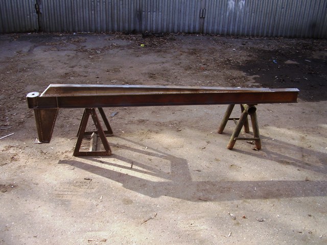

                Снова разобрал кран, буду усиливать «стрелу».
                  #26
                  Без распорки,ни какое усиление не даст результата...либо он будет минимальный,если не сказать мизерный... B)
                    #27
                    Как говорят у нас в Москве – «Один добрый опыт важнее семи мудрых поучений». (Таджикская пословица) 😂
                    Ни о каких дополнительных подпорках и «подвесах» и думать, на данном этапе, не хочу, конструкция и так теряет свою «лаконичность».
                    Речь не идёт об устранении прогиба двутавра вообще, а о проявлении эффекта под большим весом.

                      Серега а если с двух сторон по всей стреле наварить раскосы с уголка или пластин это даст какой нибудь эфект от прогиба? у меня просто на одном доме лежит на перекрытии 6метровая двутавра 20см. а на ней лаги пола второго этажа стыкуются. так вот пол на втором этаже играет. вот и хотел ее усилить раскосами. интерестно даст это что нибудь. или нет.

                          Можно тросом усилить.От конца стрелы до упора стойки в крышу.И поставить винтовую стяжку.
                            Если добавить рёбра жёсткости или раскосы сверху или снизу либо просто растяжку сверху (в противовес действующим силам), то естественно, конструкция станет жёстче.
                            Конструктивно (дабы сохранить функциональность) я могу усиливать "стрелу" только в верхней части, да и то, сильно ограничен высотой потолков.
                            Работы по приданию жёсткости "стреле" уже ведутся, помимо усиление на прогиб, пытаюсь противостоять и "кручению" балки, испытания покажут что из этого выйдет.
                            Можно, но это слишком просто (хотя эффективно). 😂
                            В моём случае подобная конструкция с тросом будет подклинивать поворотный узел крана когда "стрела" не нагружена, ибо трос имеет какое-то растяжение, а лазить и подтягивать его каждый раз, когда собираешься что-либо поднять "в ломы".

                              серег расскосы я имел в виду на самой стреле по типу башенного крана.
                                #33
                                Ну что-то типа того и будет.

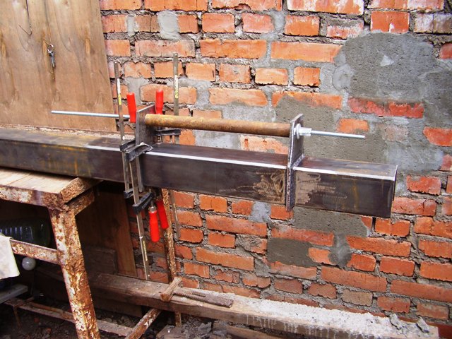

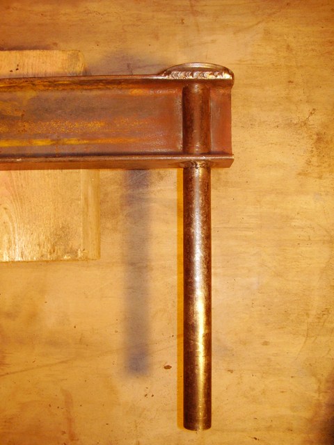

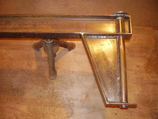

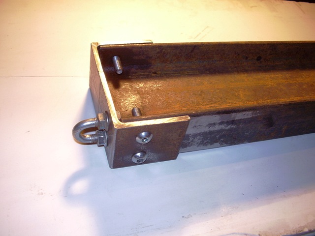

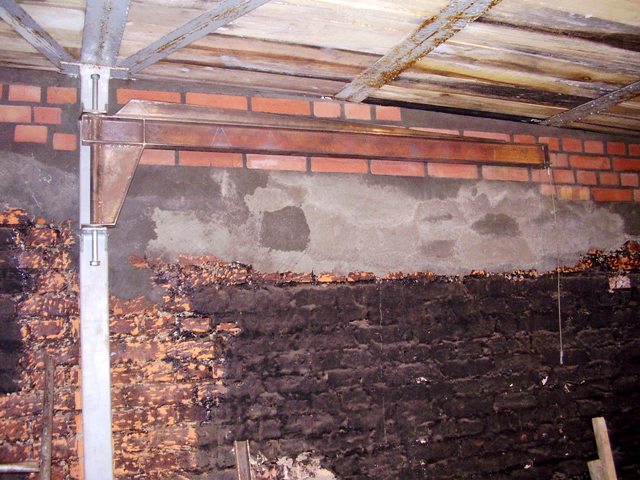

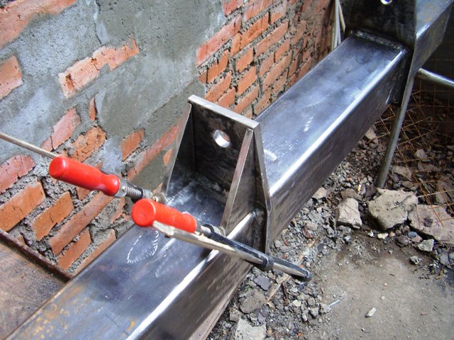

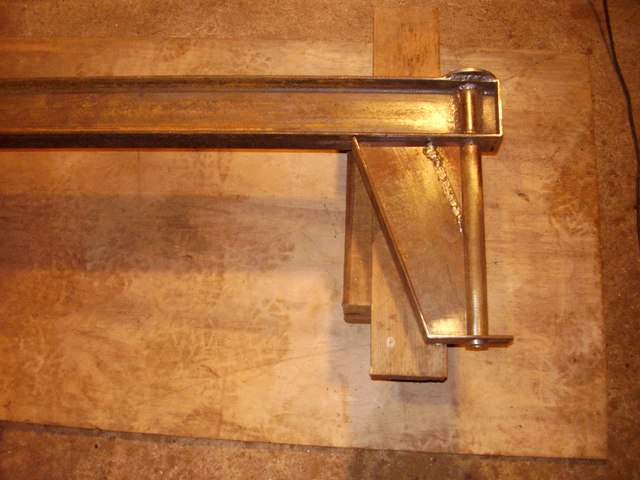

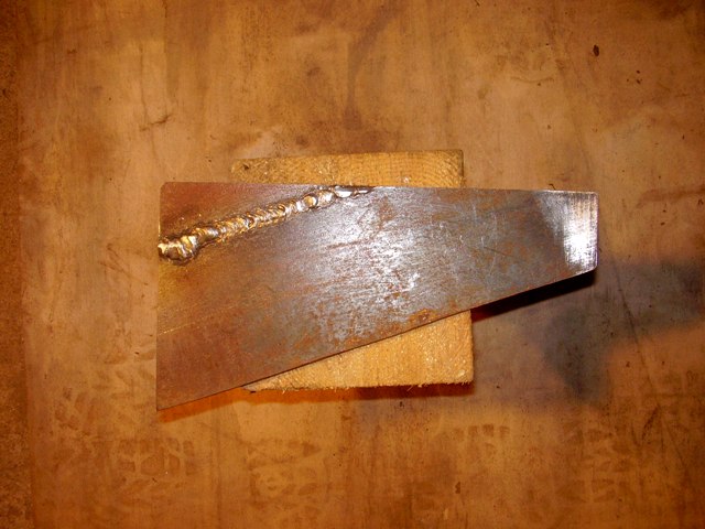

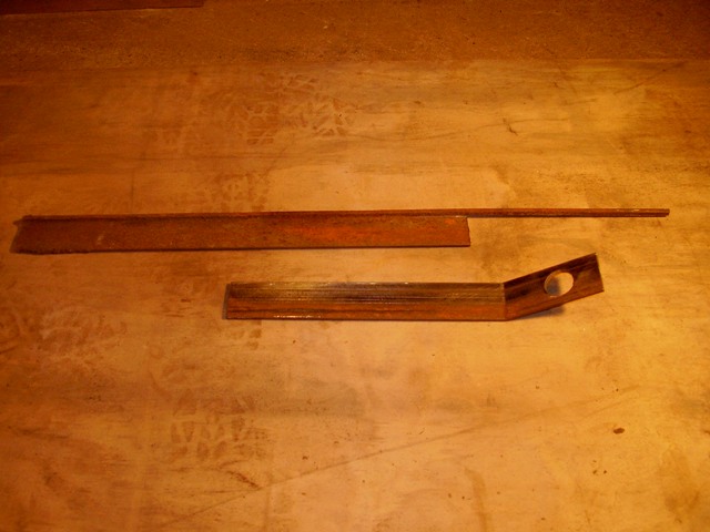

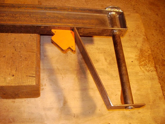

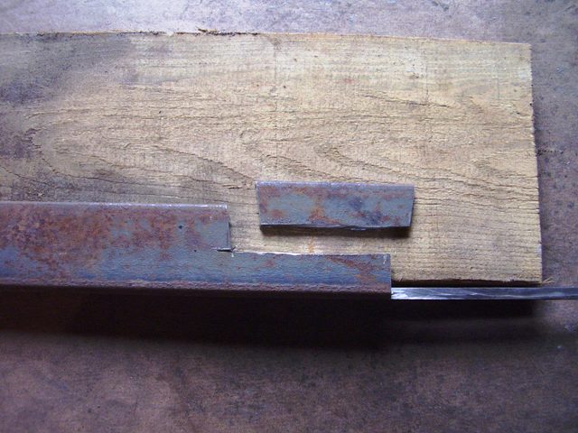

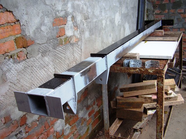

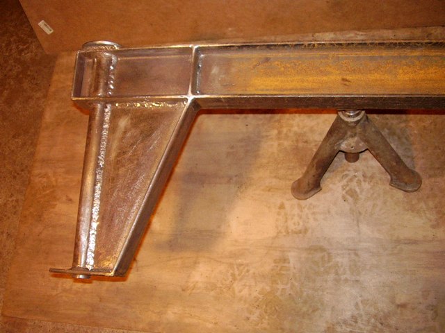

                                      Доделал усиление стрелы – верхнюю «косынку»:
                                      Подробностями о том как варил, а потом правил "стрелу" докучать Вам не буду, скажу только, что она имеет сложную форму – внутри по всей длине ещё вварено 2 ребра жёсткости из уголка 70х70х5 мм. и всё это «связано» с двутавром и внешним коробом.
                                      «Стрела» несколько прибавила в весе, но это не помешало вновь её водрузить на место:
                                      На очереди испытания.
