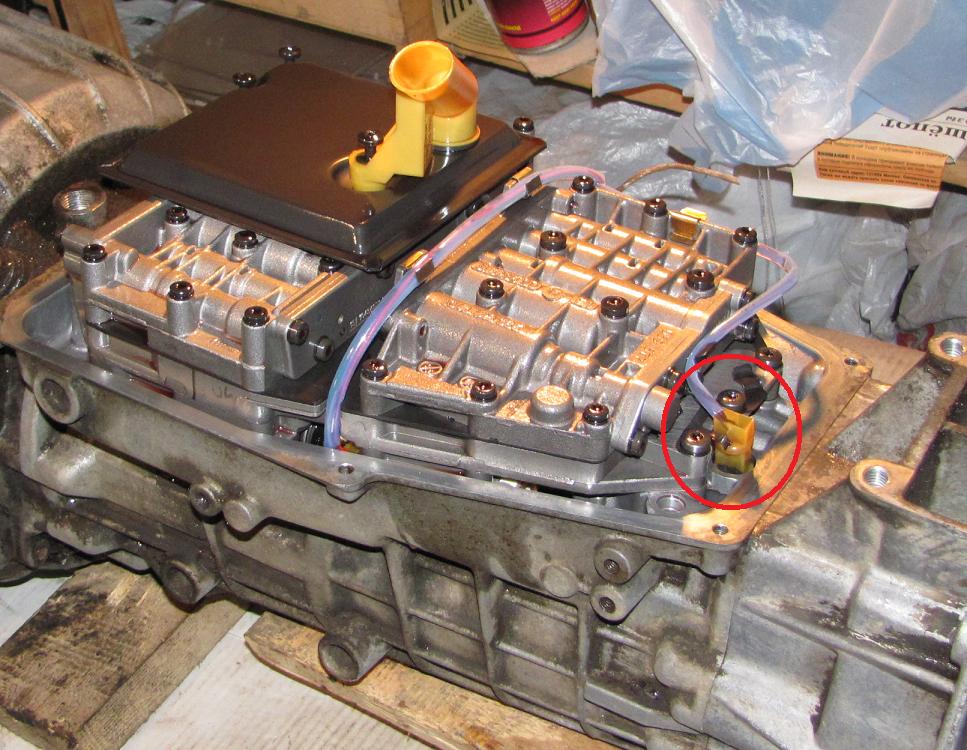

                  Значит был повреждён трос и датчик положения селектора (бабочка).
                  А сам вал, на котором стоит датчик положения селектора и трос прицеплен, не повреждён?
                  Может он деформирован и механический клапан в гидроблоке, который двигается этим валом встаёт не в то положение.
                  Нет ли косяков в заменённой проводке.
                  Когда коробка ни с того ни с сего переключается вниз, индикация выбранной передачи на приборке не меняется?
                  Если говорить именно о кикдауне, то мозги понимают, что тапка нажата в пол, по датчику положения дроссельной заслонки.
                  Датчик скорости стоит в самой АКПП. Может при ударе карданом с ним какой-то косяк произошёл.

                      точно, вал тоже меняли, старый был поврежден
                      на показания индикации выбранной передачи на приборке не обращал внимания, но вроде как не меняется, заменю радиатор - проверю ...
                      а датчик скорости в коробке от того вала далеко находится ? могло его тоже зацепить ?
                        Зацепить датчик не могло, т. к. он стоит в задней части АКПП, но на нём могла прилипнуть стружка и сигнал искажается. Хотя для замены вала переключения по идее должны были снимать гидроблок и наверное почистили датчик...

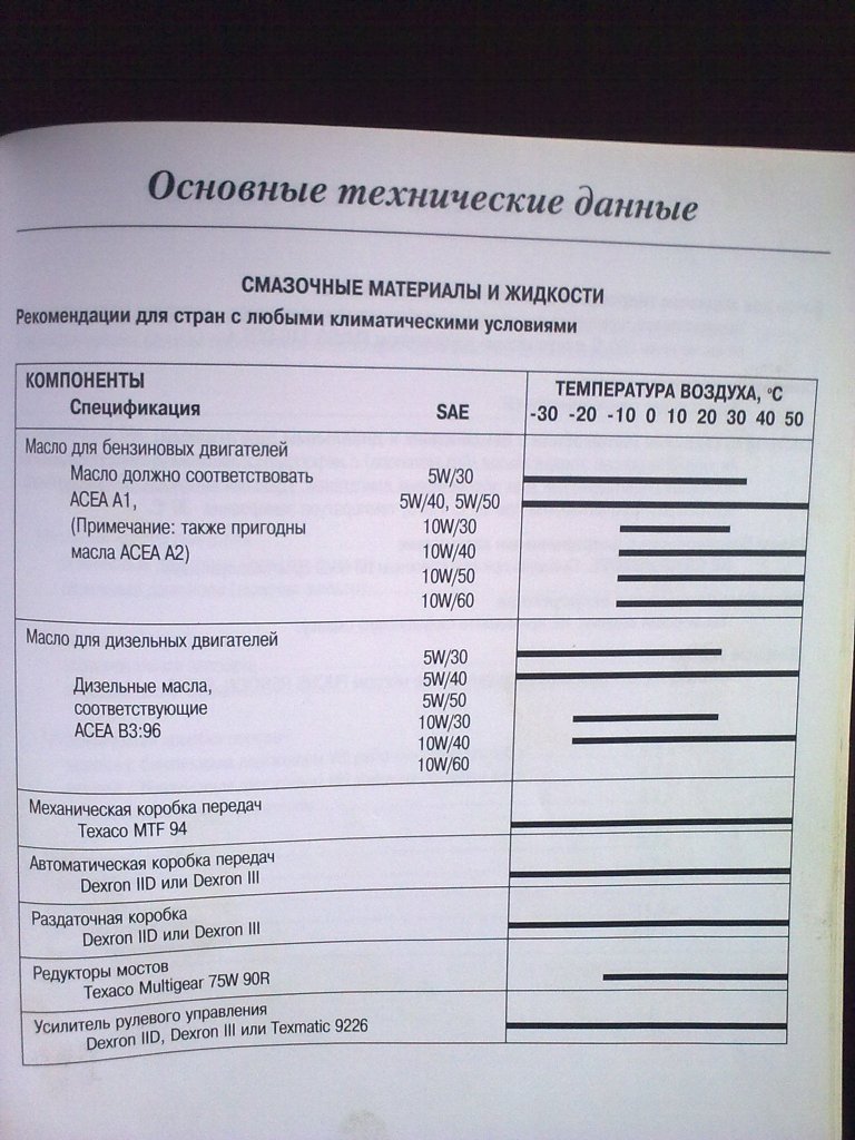

                            Еще момент, может глючить если масло в коробку не то налили ? В ней же Dextron II должен быть или где-то читал, что хорошо бы в нее Dextron II Е налить, но не найти его ... Так ли ?
                              На сколько я знаю, по OBDII к коробке не подключиться (может кто-то меня и поправит). Её читают сканеры, которые специально сделаны под ЛР, Тестбук, Nanocom, HawkEye.
                                По мануалу в неё идёт Dexron IID. Некоторые льют и Dexron III.
                                Если масло поддельное и не соответствует требования по вязкости и не обеспечивает нужных условий для работы фрикционов, то проблемы в работе АКПП будут.
