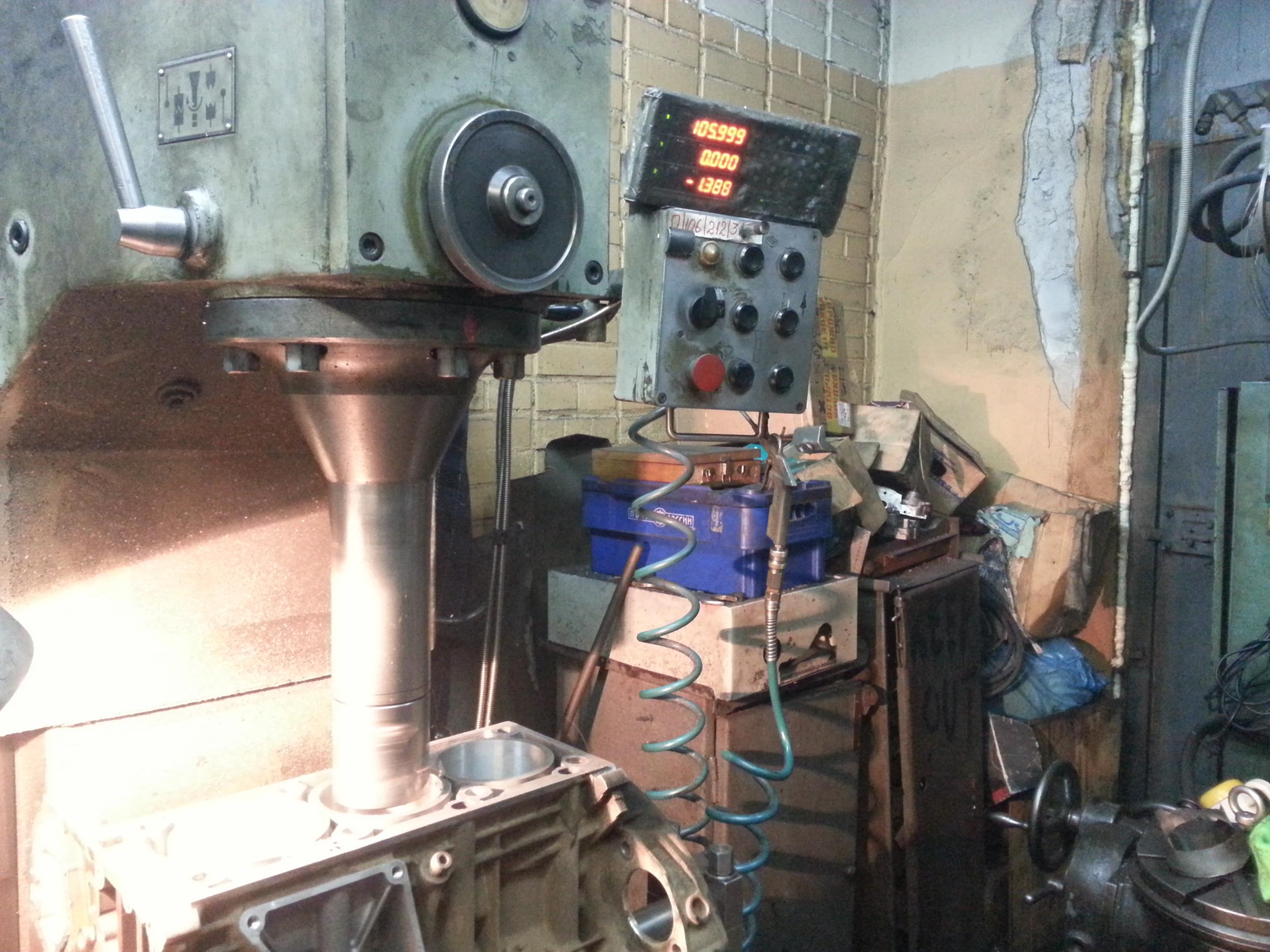

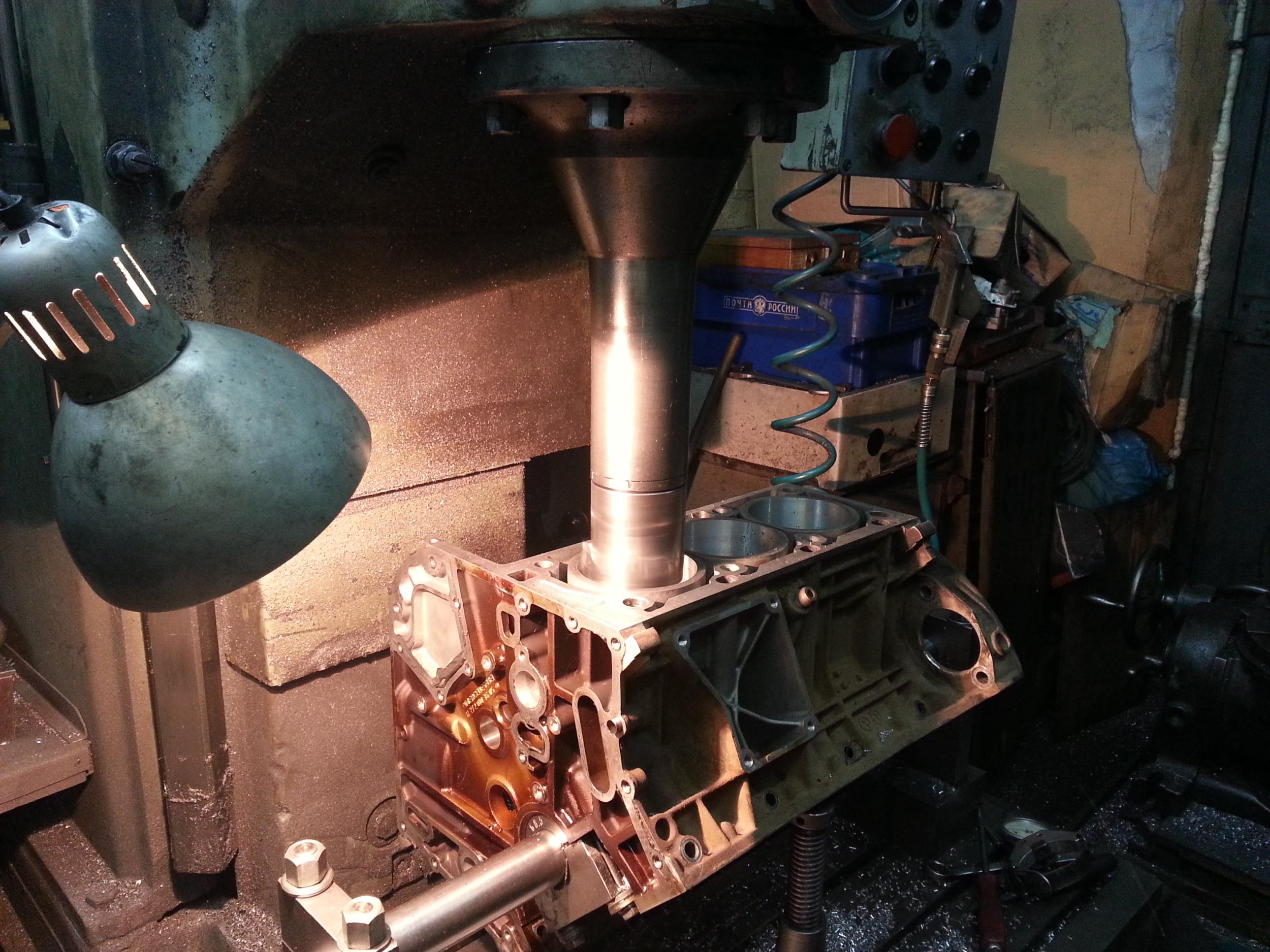

              Так как сейчас занимаюсь восстановлением своего Пегаса, интересует такой вопрос: гильзовка мотора, но с нижней опорой гильзы. Гильза по наруже 99, внутренний 94. Думаю, что верхний бурт находится в самой опасной части блока, тем паче алюминиевого. Сразу оговорюсь-не спорю, может и так как делается сейчас хорошо, но все таки. Интересует общее мнение, кто в теме. Блок уже разгильзован, бурт там должен получиться неплохой, хотя с наружным диаметром гильзы 100 было бы лучше, но такую не нашел.

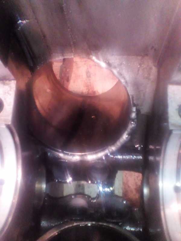

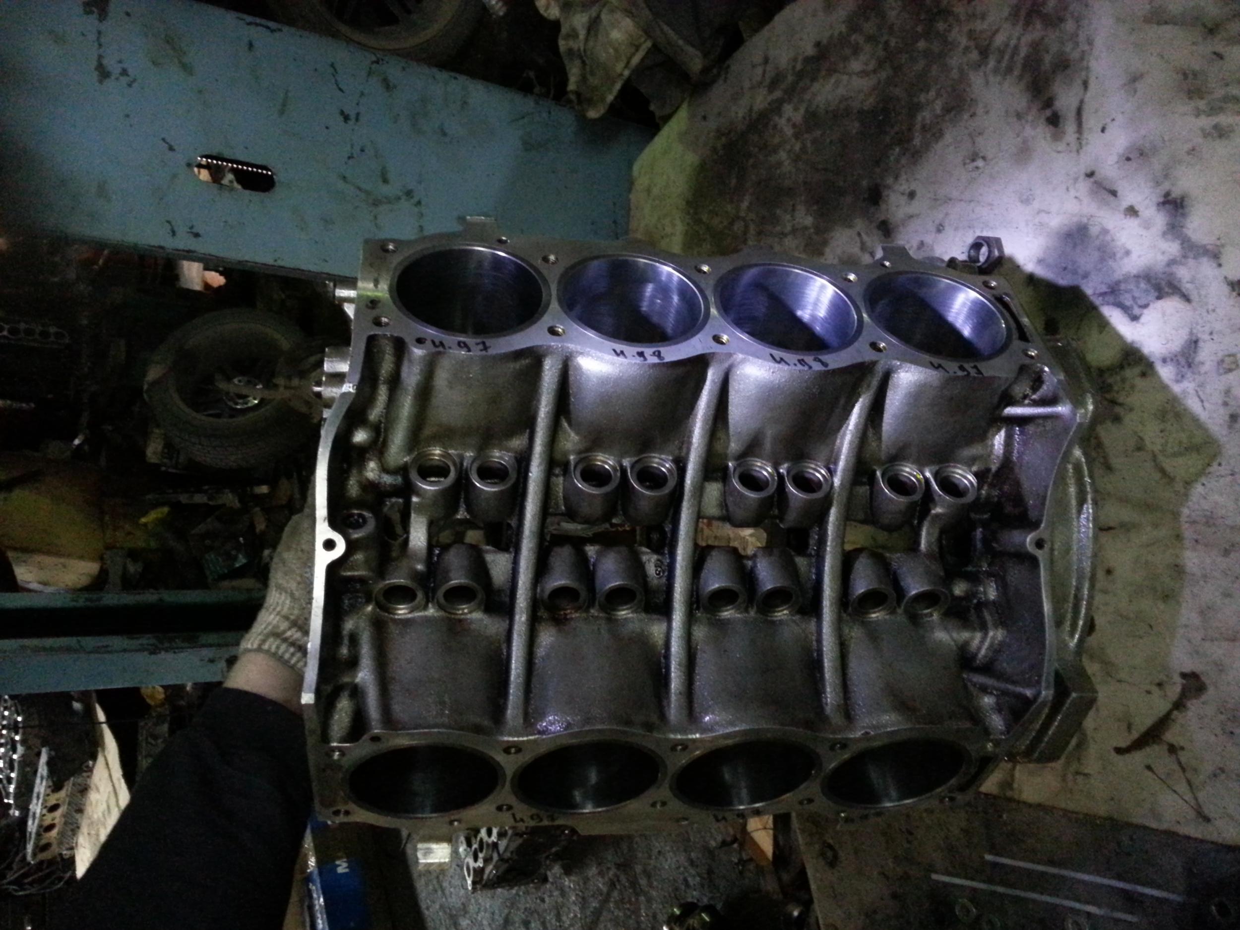

                перебираю двигатель вот такую хрень увидел
                  #73
                  Да уш..всякого я колхоза насмотрелся за свою жизнь..но такого не видел ни разу :blink:
                  До чего же нужно быть скупым..что бы так ,,перегильзовать,, 😕
                  Моё ЛИЧНОЕ мнение - Блок в помойку...а там самому решать конечно..

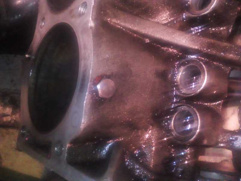

                    перебираю блок на гильзованый приобрёл у nicola этот наверно в помойку или сделать стол как топ гир
                      #75
                      А чиво?Ново!Оригинально!Креативненько!
