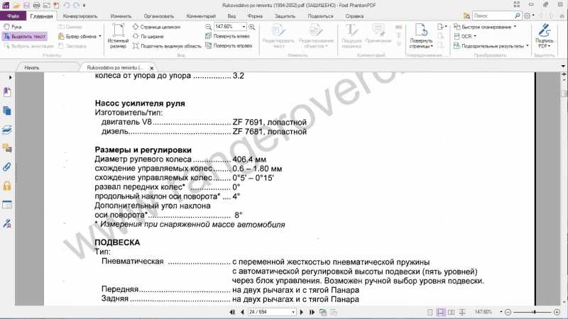

                            А есть информация по схождению колёс? Какой угол должен быть? На рр2.
                              И куда только народ смотрит..если не в книги :evil:
