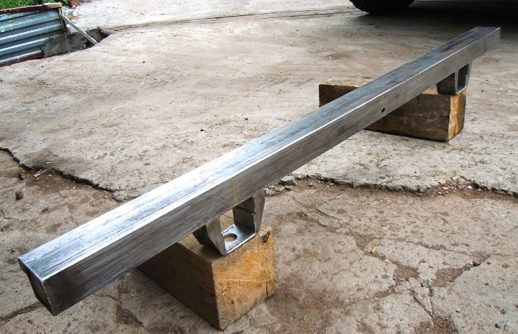

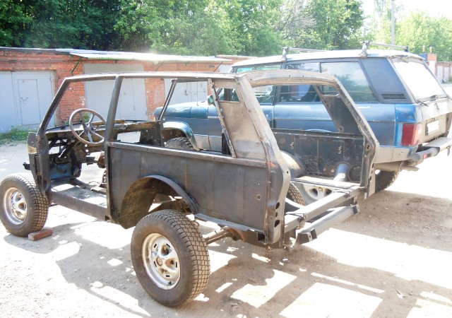

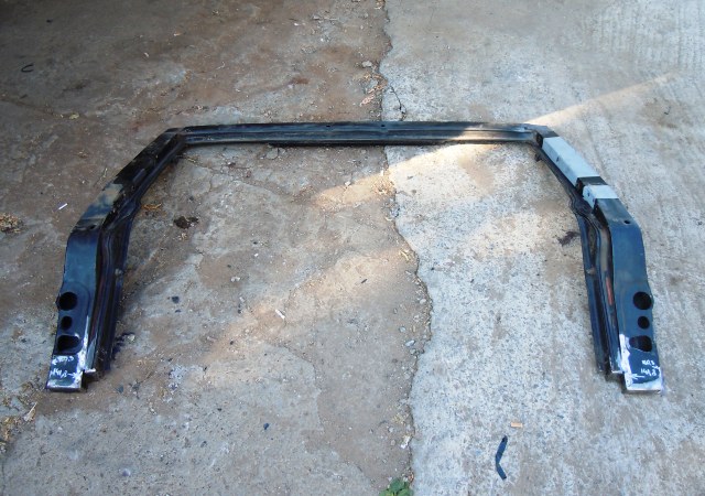

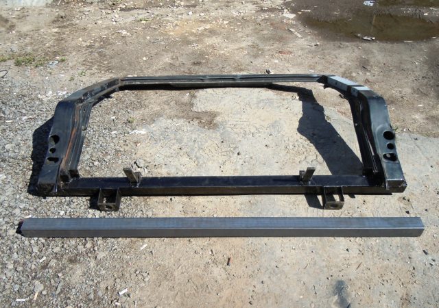

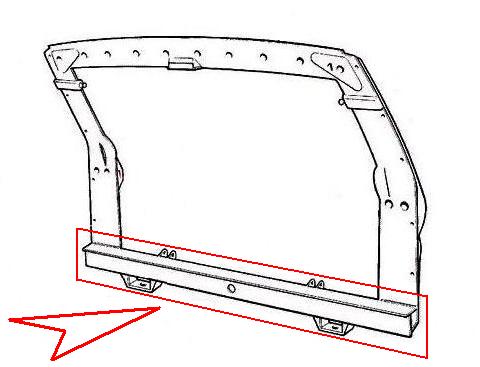

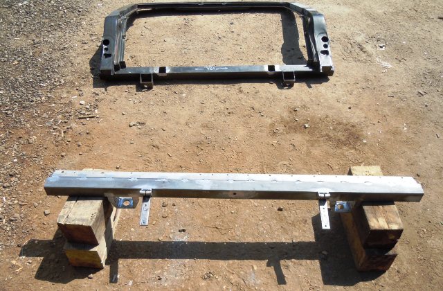

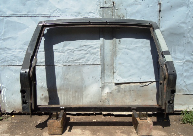

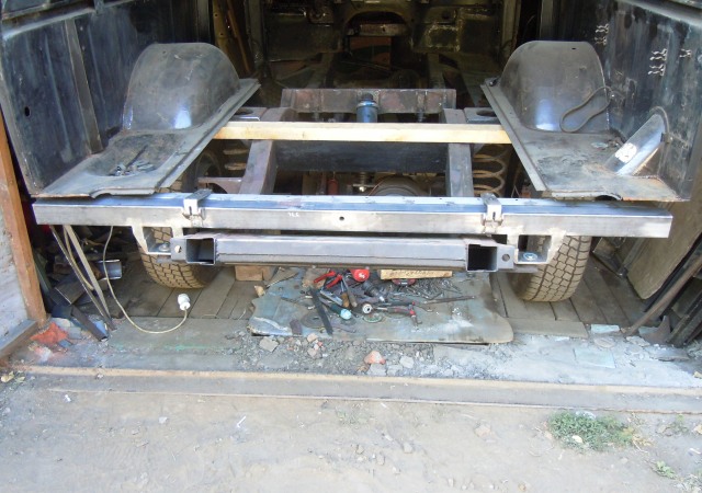

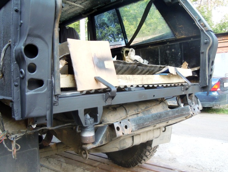

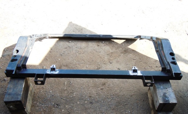

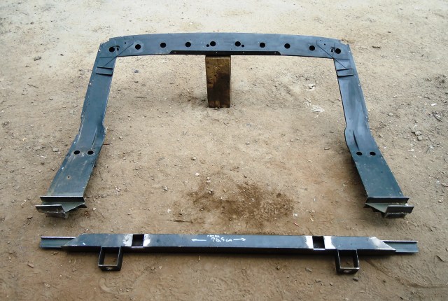

    Ехал мимо гаража, было немного свободного времени, начал распил заднего элемента кузова для внедрения новой балки:

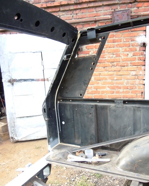

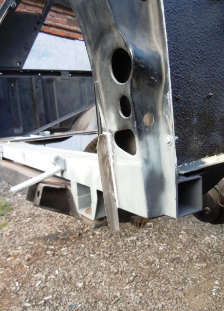

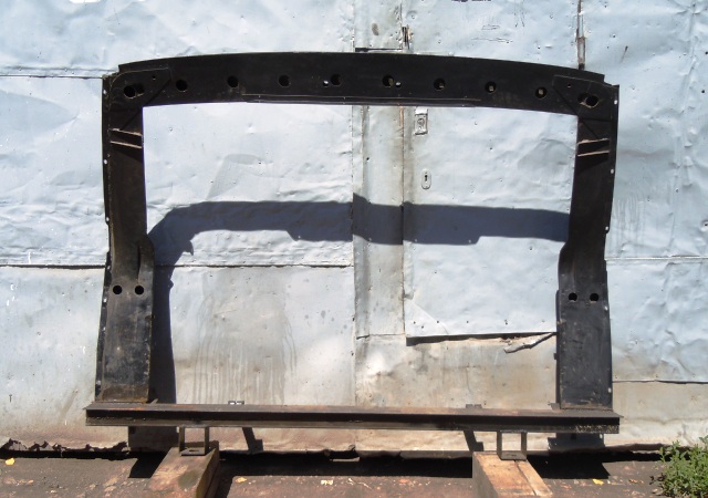

      И так, задняя рамка кузова полностью «освобождена» от прежней нижней балки:

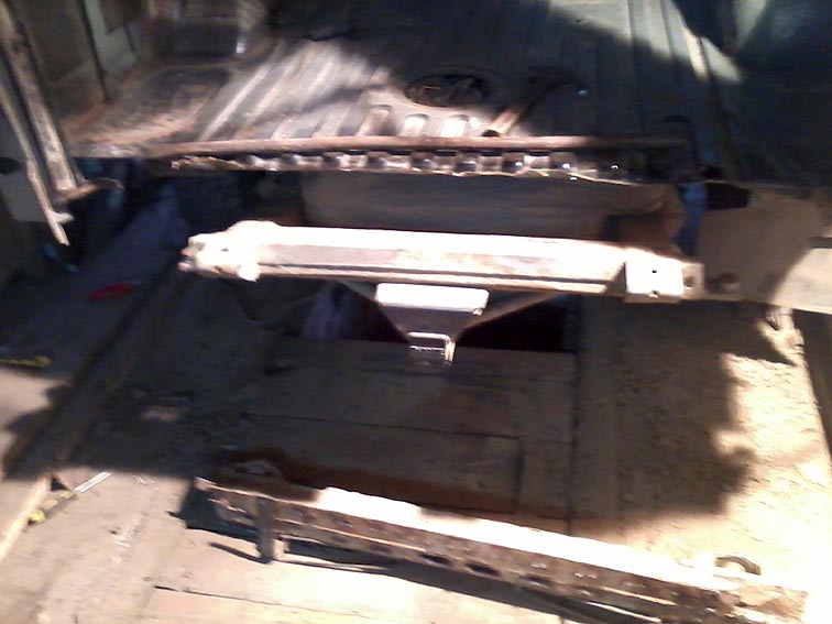

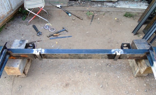

      Можно начинать монтаж новой.

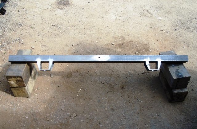

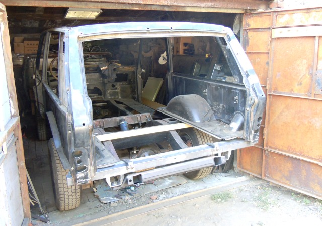

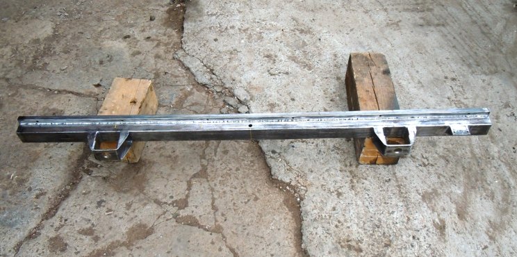

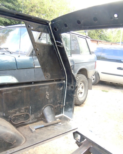

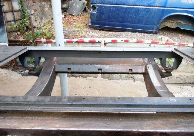

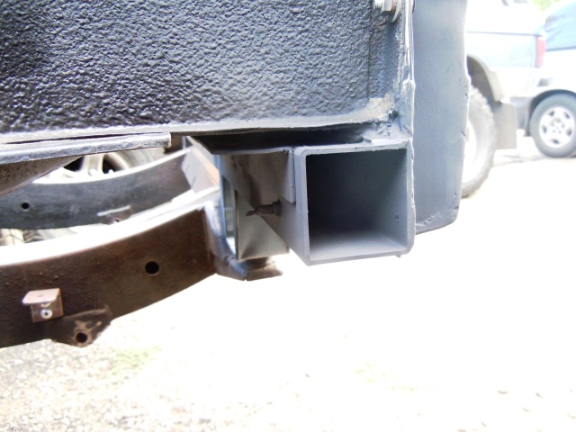

      Для "чистоты эксперимента" вытащил из под кузова все резиновые подушки и уложил его опорами прямо на посадочные места рамы.

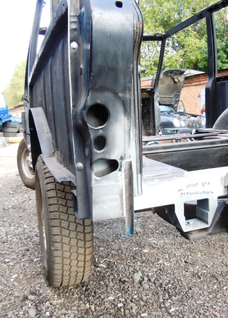

      Для соблюдения общей «соосности» с кузовом, закрепляем балку на раме:

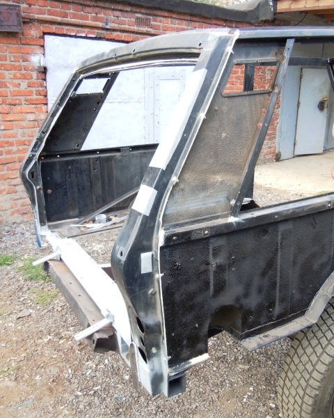

      Прикручиваем на место заднюю рамку кузова:

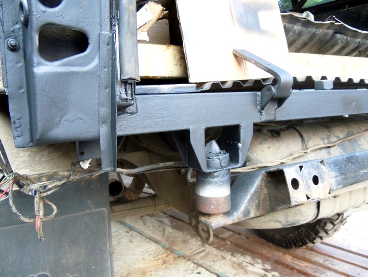

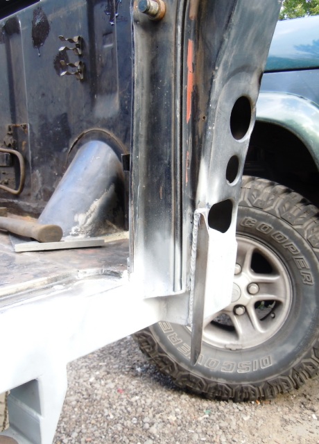

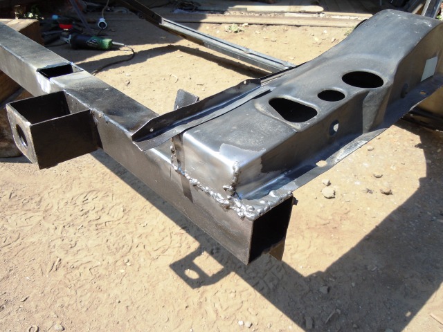

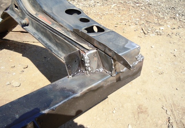

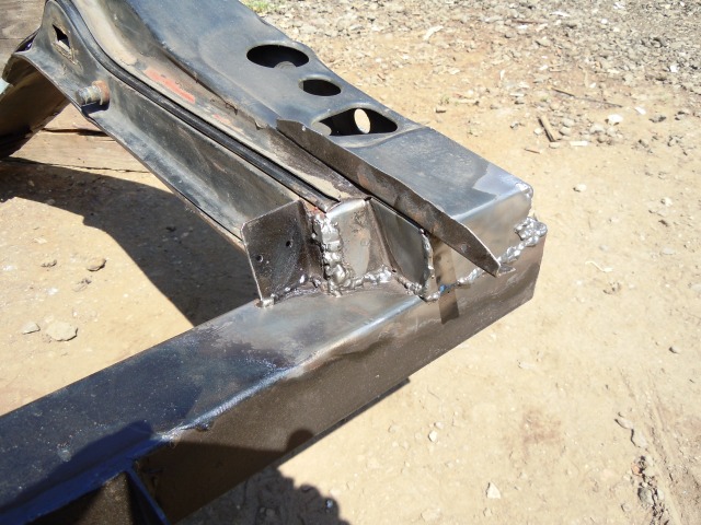

        Привариваем силовую балку к рамке задней двери, обрабатываем и грунтуем:

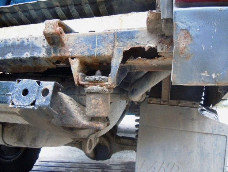

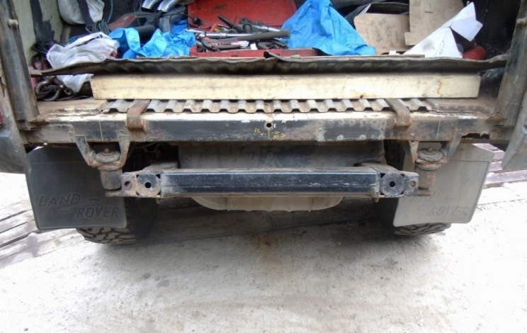

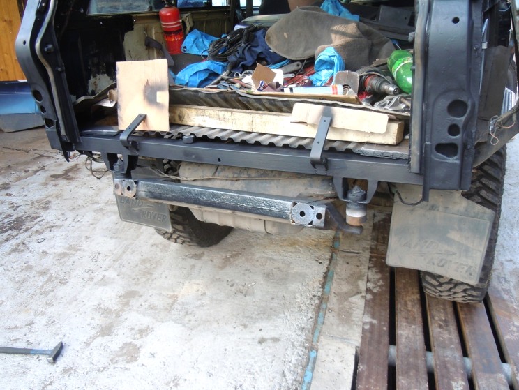

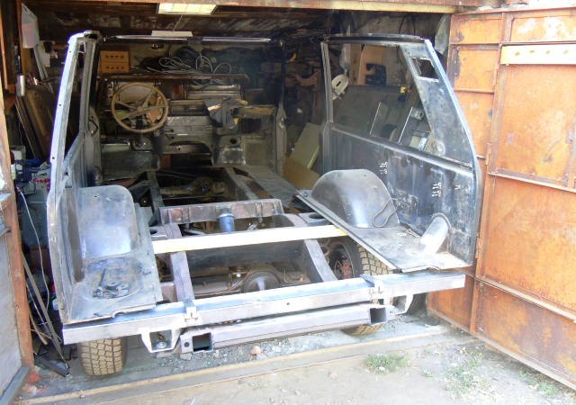

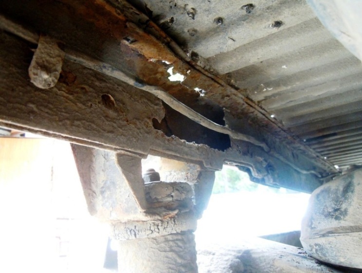

        Напомню как это выглядело в тот момент, когда кузов попал ко мне:

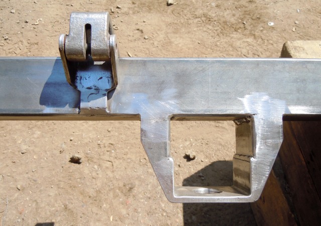

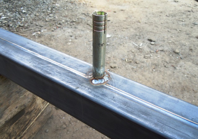

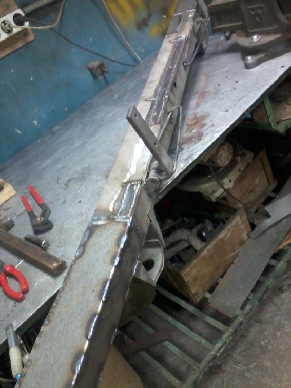

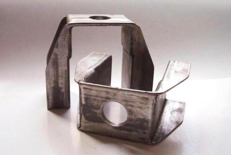

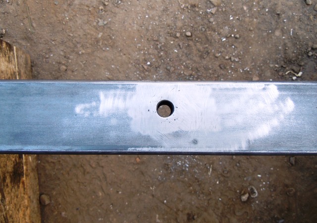

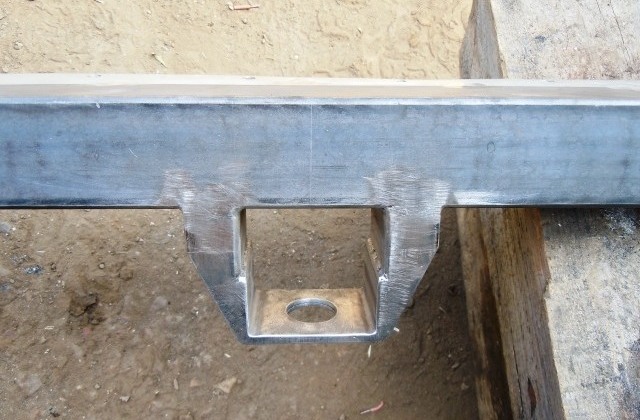

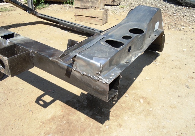

          Не забываем вварить в заднюю балку точки массы (-), а то при подключении задних фонарей придётся колхозить.
          Болт массы располагается в передней части балки (под днищем) слева, я решил вварить с обоих сторон:

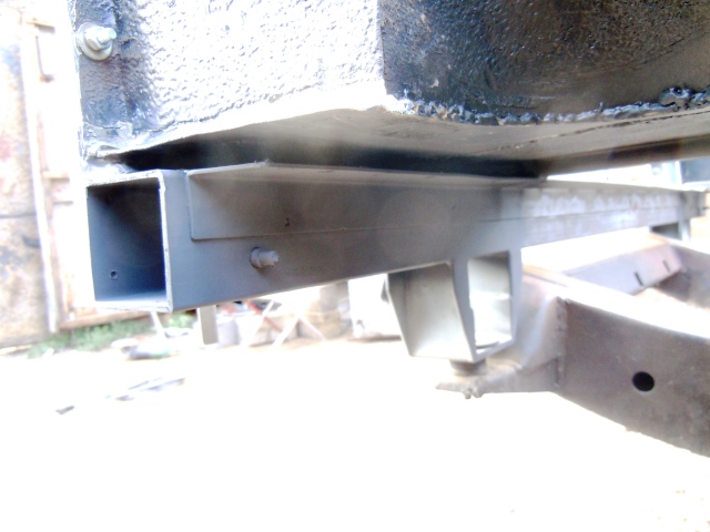

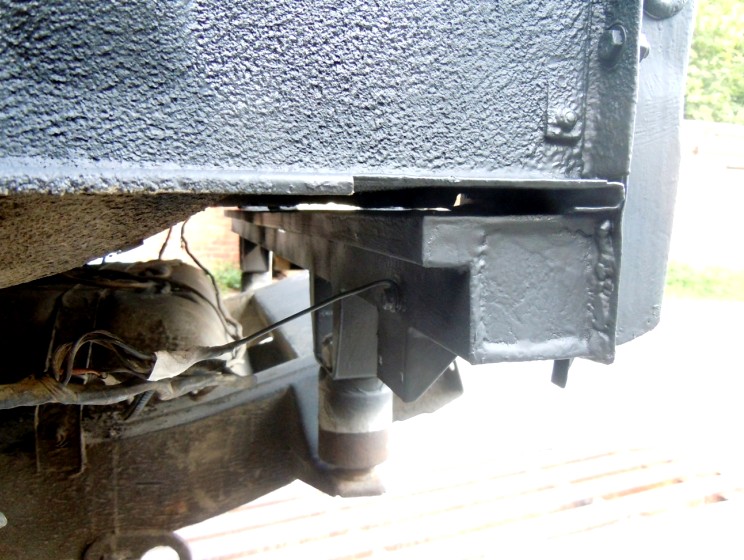

            Далее снова откручиваем заднюю часть кузова, где необходимо зачищаем, обезжириваем, на сопрягающиеся детали наносим герметик и собираем:

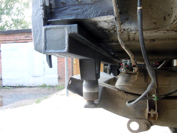

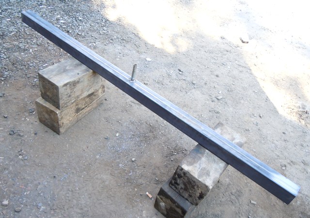

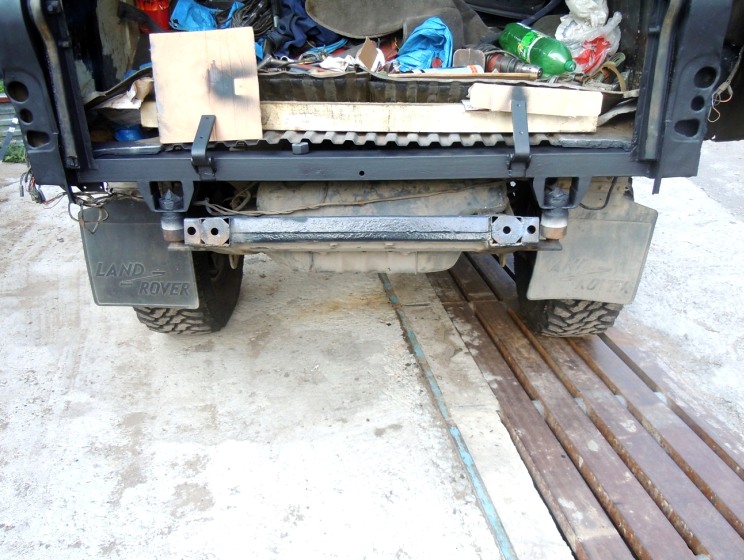

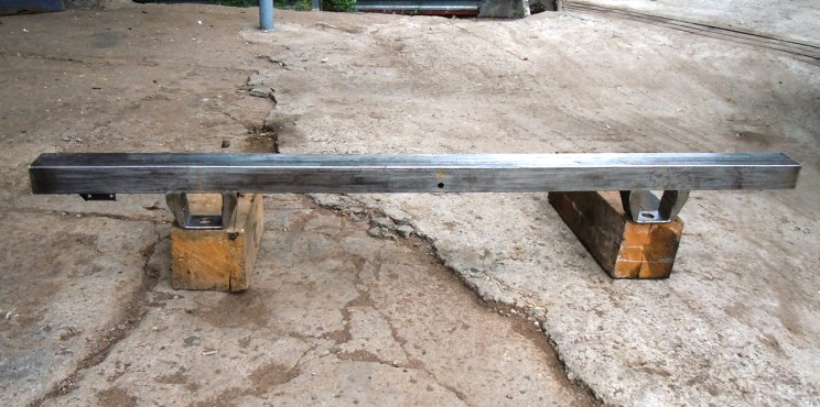

              Вот собственно и всё по ремонту задней балки конкретного автомобиля.

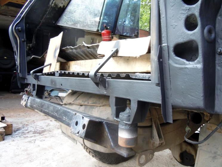

                А это просто необычный ракурс съёмки задней балки.
                Нового и познавательного конечно ни чего на фото нет, но полагаю не многие видели её с этой стороны.
