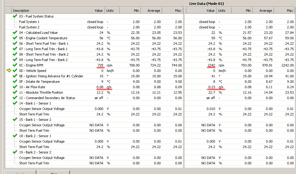

          @Kochevnik said:
          т.е. то, что у меня 0.08 на 725рпм - это уже много ДМРВ показывает?
          П.С. Сегодня расход часов до 4 вечера был 30, ездил спокойно, потом обнулил..... стал 21 при тапка в пол в спорт режиме.... явно что-то где то глючит, но вот как найти что и где....
          да много, почти 29 кг :blink: 🎉 😜
          НО !!!! какие остальные показатели ??? температура двигателя, воздуха, ХХ, ДПДЗ, лямбды???? ГОРЯЧЕМ (прогретом) ДРЫГАТЕЛЕ.
          Выложи скрин проги раздела общих показаний, все можно отрегулировать и будет тебе счастье))))).

              это на прогревающемся движке - две колонки на 750 и 2000 оборотов
                #94
                плин, почему всё-таки ДПДЗ = 12,2% ?
