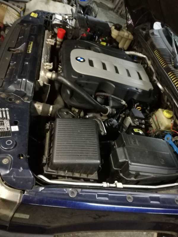

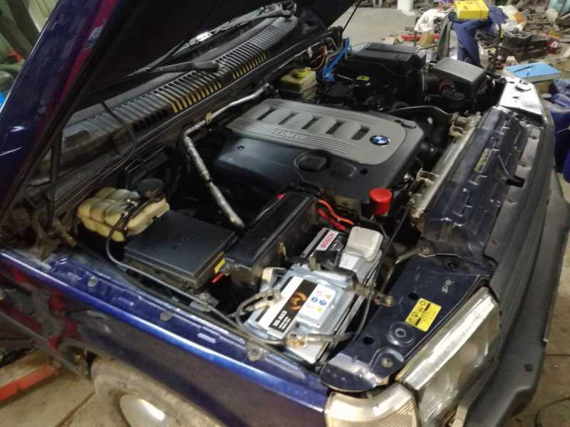

          @Misha said:
          Пофоткал бы его под капотом и показал...
          Под капотом...

              Спрашивал, на мотор отдельная проводка от е60.
              Ну а 235лс конечно же валит)))
