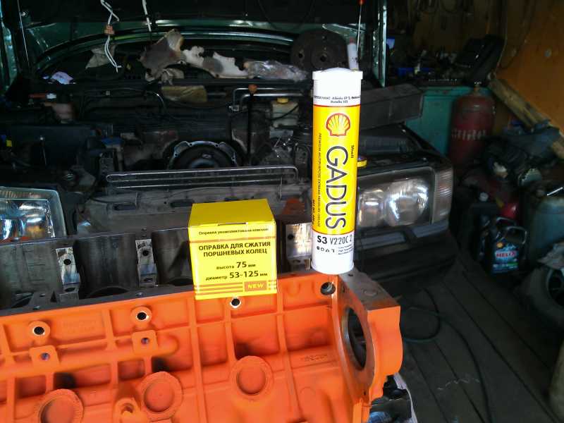

    @goldenis said:

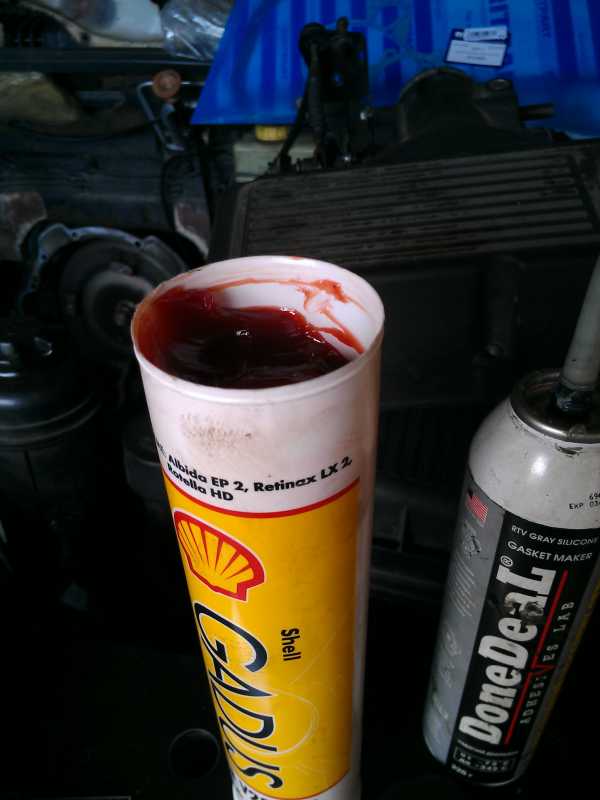

    Про поднятие масла - это для меня так вообще открытие. Даже не задумывался над такой процедурой. Предстоит перебор движка, так узнаю все новое и новое. Тогда вопрос, почему при замене масла ни чего поднимать не нужно?
    Потому что при замене масла,оно полностью не стекает из блока двигателя и тем более масляного насоса..его там держит обратный клапан...А при переборке двигателя,мы само собой всё снимаем и масло отовсюду вытекает...потому В УМНЫХ КНИГАХ написано (и не только по Р38,тот же ТЛК100 например) - При сборке двигателя,в частности при установке масляного насоса,обязательно заполнить масляный насос техническим вазелином для избежания поломки двигателя и поднятия насосом масла из поддона...
    Масляный насос такого типа не в состоянии сам создать разрежение достаточное для засасывания масла из поддона...

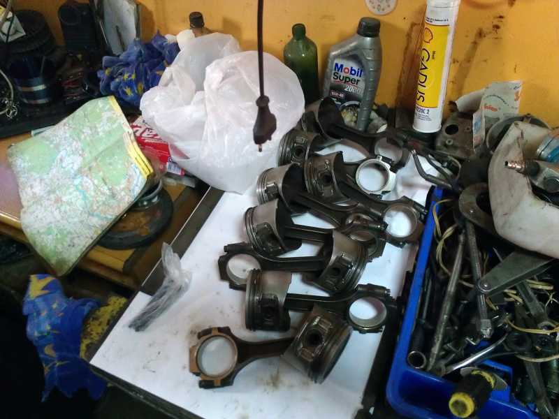

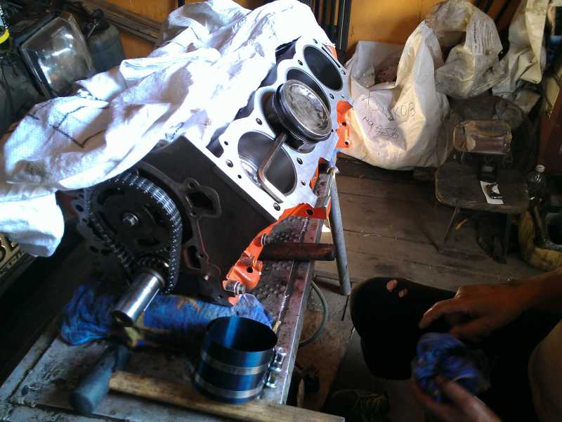

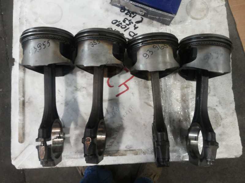

      Подскажите друзья, поршня вот в таком состоянии. Их менять надо или это так и должно быть?
        #143
        Обычная потёртость по юбке..В поршне главное что бы он был круглый и неповреждённая верхняя кромка(в районе поршневых колец и выше) и что бы палец сидел как надо..а на потёртости нечего смотреть...если конечно они не до дыр и не делают элепса 😂

          #144
          А то что весь в задирах, это пофиг?
            #145
            Элепса нет? Если нет,тогда потри наждачкой только ВОКРУГ поршня,а не сверху вниз,что бы стал гладкий...просто что бы убрать если есть заусенцы какие нибудь..и усё..если небольшие канавки и будут..то фигня...чай себе делаешь,а не клиенту...клиента конечно нужно было бы послать в магазин за новыми...Они ещё сто лет отработают..
              #146
              наждачкой низзя,абразив в алюминии останется,пипец цилиндрам придет...
                #147
                Согласен...А чем тогда?

                  #148
                  Вооо, и мне теперь очень интересно
                    #149
                    До маразма чиво доходить!Какой абразив?Всё бензином смывается!А ещё лучше присадочку!Мелкие шероховатости заполняет!Я РЕСУРС пользую!

                      #150
                      Сильные потертости! Соответственно поршень юбкой тер о гильзу. Нужно замерить поршень и гильзу . У меня были зазоры от 0.9 до 0.13 сотки. Вези блок о поршни к мастерам которые гильзуют они и скажут что с ними делать. Я поставил новые от 4 литрового.
                        #151
                        видать ты в металлообработке полный нуль...пипец,абразив безином смывается... 😂

                          #152
                          Б У Брали или новые?
                            #153
                            Евгеша не уточнил...он и будет делать перегильзовку...потому эти поршни пофигу как в нынешних гильзах болтаются))))

                              #154
                              Ты полностью прав, собираюсь делать гильзовку, вот и считаю что надо менять)) повторю, машину собираю для себя а не на продажу, поэтому хочу сделать один раз и на долго, поэтому столько вопросов)
                              И еще, наткнулся на продажу обсолюно нового блока, с поршнями, коленвалом, шатунами. ценник конечно не очень гуманный 180. но и про гильзовку много нареканий ( точнее не приятных отзывов) теперь вообще сижу весь на измене что делать))

                                #155
                                Я брал новые. На моем моторе это уже 2 гильзовка была и поршни прошли хрен знает сколько. Если грамотные мастера то все промеряют. Я перебрал кучу поршней б.у из 20 только 4 оказались пригодными. Ну а тут подвернулись новые от 4л. 4 шт б.у под 95 бензин так и лежат.

                                  #156
                                  Я тоже походил к этой проблеме капитально!!!!!!!
                                  Но после переборки ееще 3 раза разбирал. С нашим мотором один раз не прокатывает. И не вздумай запчасти из за бугра заказывать только деньги потеряешь . Придет один хрен брит парт или алмекс. И валы кривые.
