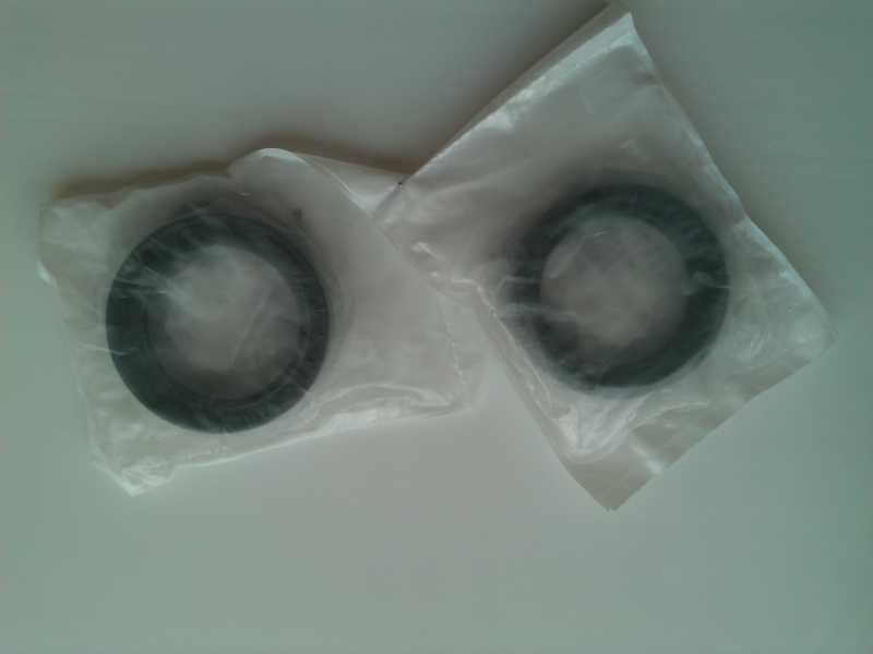

    Добрый день, начал потеть сальник переднего моста, подобной темы не нашел, может у кого нибудь есть размеры данного сальника, или аналоги.
    на заднем мосту такой же сальник стоит? это сальник который на кардан идет.
      если бы ты искал тему то нашел бы !

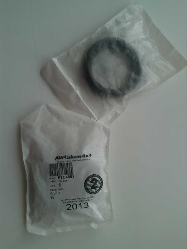

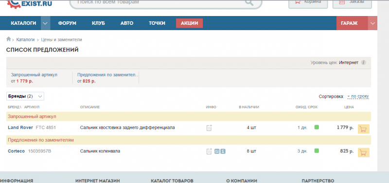

        Land RoverFTC 4851 Купил на свои мосты эти сальники несколько лет назад, но пока не меняю, всё сухо.
        смотрю сейчас на экзисте, ЛР - 1779руб., Бритпарт -252 руб.
          оригинал стоит 1350 р в экзисте .
          бритпат не стоит ставить

            это прямо сейчас посмотрел

                Номер сальника передней полуоси FTC 4822.Но не могу найти его размеры.Хочу подобрать что нибудь из отечественного.FTC 4851,это сальник фланца дифференциала.

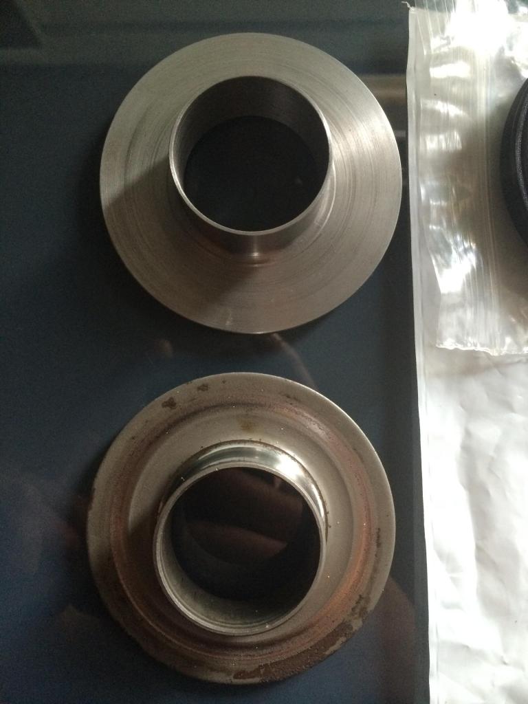

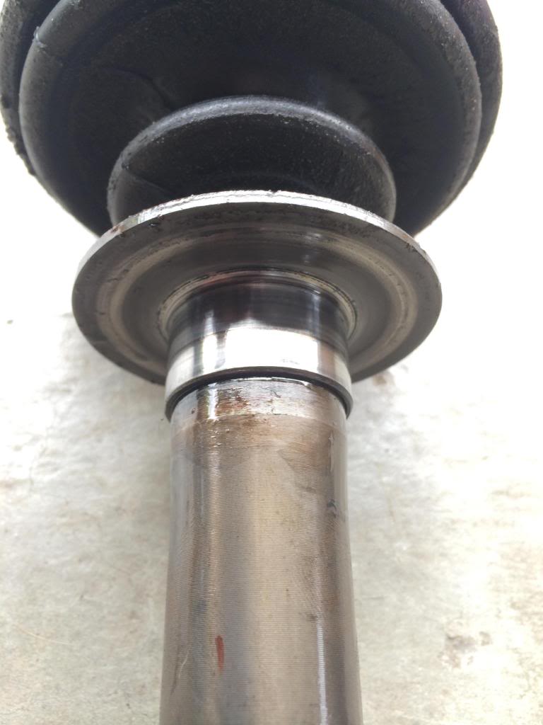

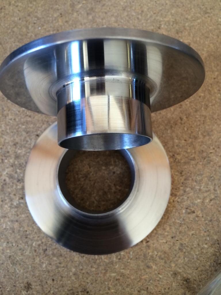

                                В переднем мосту сальники садятся на стальные втулки. И бывают они тоже сточены, и тогда сальник в этой ситуации будет пропускать. Нужно еще и втулки менять.
                                В заднем мосту таких втулок нет.
                                  с этого места чуть поподробнее, пожалуйста.

                                          @Михалыч said:
                                          А номерок у втулочки есть?,
                                          Скорее всего нет.
                                          Эти фотки я взял с забугорного форума. Там форумчанин сам выточил эти втулки с уменьшенным на миллиметр диаметром, чтобы не рвало новодельные сальники.
