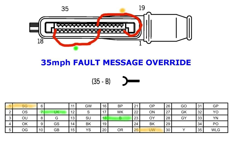

                        Скорей всего - это не угольник, а башмак под колесо...Вот схема проволочных перемычек в штекер мозгов пневмы - поможет пользоваться табло полноценно.

                          это под пасажирским креслом, я правильно понимаю?
                            Под водительским.Родной штекер снимаешь,перемычку ставишь.

                              а как пневма работать будет после этого?
                                Пневма у тебя сейчас не работает. Ты же сам написал что с кнопки качаешь задние подухи в ручную.
