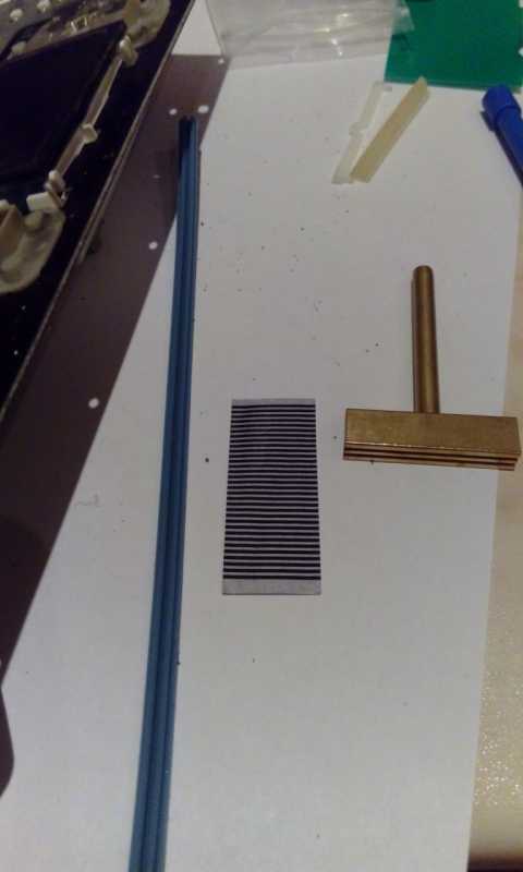

    берем ватные палки спирт и отчищаем контактные площадки от остатков графитовых проводников и клея
    вырезаем эластомер нужного размера.
    резать нужно всей прямой острия ножа, для получения более-менее ровного реза и одинаковой ширины зебры.
    зебру можно найти на радиорынке или вытащить из какого-нибудь устройства с жки
      для особо старательных, бонус-задание: протереть спиртом контактные площадки всех управляющих кнопок
      АККУРАТНАЯ СБОРКА, зебру надо расположить близко к середине контактных площадок без перекосов.
      необходимо зацентровать экран относительно платы, сделать это можно по токоведущим дорожкам платы и экрана (видны на отсвет).
      сложность сборки заключается в том, что необходимо обеспечить неподвижное положение экрана пока на него устанавливается рамка и передняя панель, необходимо постоянно прижимать экран большим пальцем к плате, тогда он не убежит.
      7
        дальше сложностей в сборке нет. останутся лишние запчасти.
        исправный экран.
        12

          По резинке...Сегодня электрик пожертвовал мне тестер небольшой № ДТ-832...Вскрытие показало-резинка 35 мм...В мусор....Пришлось отымать следующий №ДТ- 838..с виду одинаковые по размеру..Вскрытие показало - 40 мм..Пойдёт...Потом я всё таки убил и эту резинку...вскрыли тестер с клещами 266 СЛАМР МЕТЕР - там оказалось ДВЕ резинки но низкие..по 3 мм...После долгих поисков нашли ЕЩЁ один ДТ-838 и уже его резинку я всё таки впендюрил в климат..Вскрывал так же панель от магнитолы старенькой СОНИ-там шлейф собака))))
          @VyacheslavVVS said:
          11 Апрель 2013 - 23:37
          Жертвы сегодняшнего ,,аборта,,...Справа тот,от которого резинка подошла...№ ДТ-838
          12 Апрель 2013 - 12:43
          Дополню темку...Для удобства сборки,если у вас резинка от 45 мм и более,можно эту резинку приклеить двумя каплями супер клея по краям...И так же приклеить краешки ЖК дисплея...Клей без фанатизма использовать,чуть чуть по углам нанести,не попадая на контакты само собой...Тогда можно будет спокойно переворачивать и собирать этот конструктор лего ...иначе приходится ОЧЕНЬ постараться его собрать...обезьяны отдыхают ,им такие телодвижения не под силу :mrgreen:
          07 Май 2013 - 22:20
          Сегодня заезжал на радиорынок..Про токопроводящую резинку никто не слышал)))) Пришлось купить вот такой тестер ,,ДТ700С,,..Судя по размеру дисплея,там резинка длинная,как раз что нужно нам...Дисплей на 1 см длиннее чем в ,,ДТ-838,, из смс 61,от которого резинка подходит-но тютелька в тютельку..что не очень удобно..
          Забыл уточнить..Стоимость сего девайса 300 рублей )))
          Вскрыл..резинка как специально для нас делалась))) 5.5 мм ширина...64мм длинна.
          27 Май 2013 - 17:39
          Сегодня купил ещё пару девайсов из смс№ 65- ДТ700С ....На всякий случай...Продавец меня в прошлый раз запомнил-так как я ему мозг вынес узнавая про токопроводящий клей и токопроводящую резинку))) Он подумал что я снова начну...Когда с спросил-Дайте два штука...Он спросил-Зачем два то?Один же покупали уже,сломался?
          Я говорю - Нет,не сломался..Да и эти проверять не нужно,всё равно на запчасти для Рендж Ровера будут разбираться ...Видели бы вы его глаза 😂 Вы не шутите? Я говорю-Какие накуй шутки..Давай два и покажи сколько осталось ,на будущее,ренджей много ломается 😂
            Отчёт замечательный..
            Прочитав его там(клубни знают где он был издан изначально) я по нему отремонтировал почти десяток блоков,как себе так и форумчанам ...
            Добавлю от себя...Из лишних запчасте скобу я исключил..так как когда она ставится на своё место,она удерживает эластомер от случайного падения на бок..И ещё..вырезаю кусочек эластомера длинной чуть короче ширины дисплея,толщиной 1.5-2 мм..и вставляю его между корпусом передней панели и дисплеем - Как распорка действует и не даёт дисплею вибрировать,что бы контакт дисплея и платы управления был постоянным и хорошим..
            Самый удачный донор для ремонта блока,приведённый ниже на фото тестер - ДТ700С..стоимость 300-350рублей)))..в нём размер эластомера как раз тот что нам нужен..немного только подрезаем по длине,да и то ВРОДЕ ОТРЕЗАЕМ)) Не помню точно,давно это было)) :whistle:

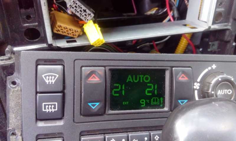

              а вот на фото когда убираем зеленый светорассеиватель за ним стоит лампочка- она для чего и если она не горит или тускло горит, может от этого весь экран не работать, ну или тускло работать?! и какой проводок и где отвечает за ее свечение?
                Это есть лампа подстветки дисплея..без неё на нём ничего не видать почти..
                Куда идут питающие дорожки лампы (там нет проводов)..там две полоски металлические припаяны прямо к плате..

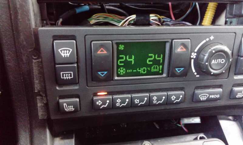

                          лампочка подсветки дисплея включается при включении зажигания, остальные лампочки включаются с габаритами. лампочка дисплея включается от транзистора (на фото голубая стрелка). если транзистор мёртвый лампочка не загорится. поменяй его и всё заработает.
                          7
                          • mamba1999M Не в сети
                            mamba1999
                            обратил на него внимание,а какой у него аналог или параметры??
                            попробую найти и впаять.
