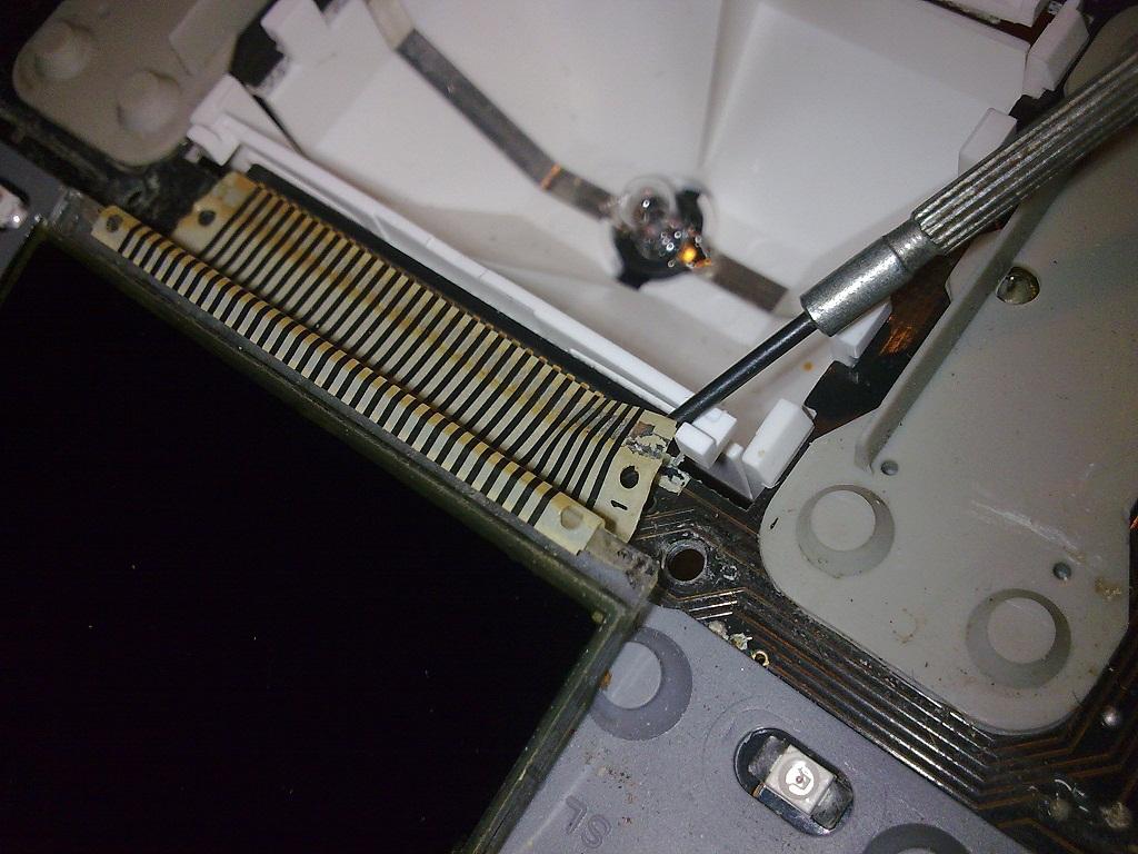

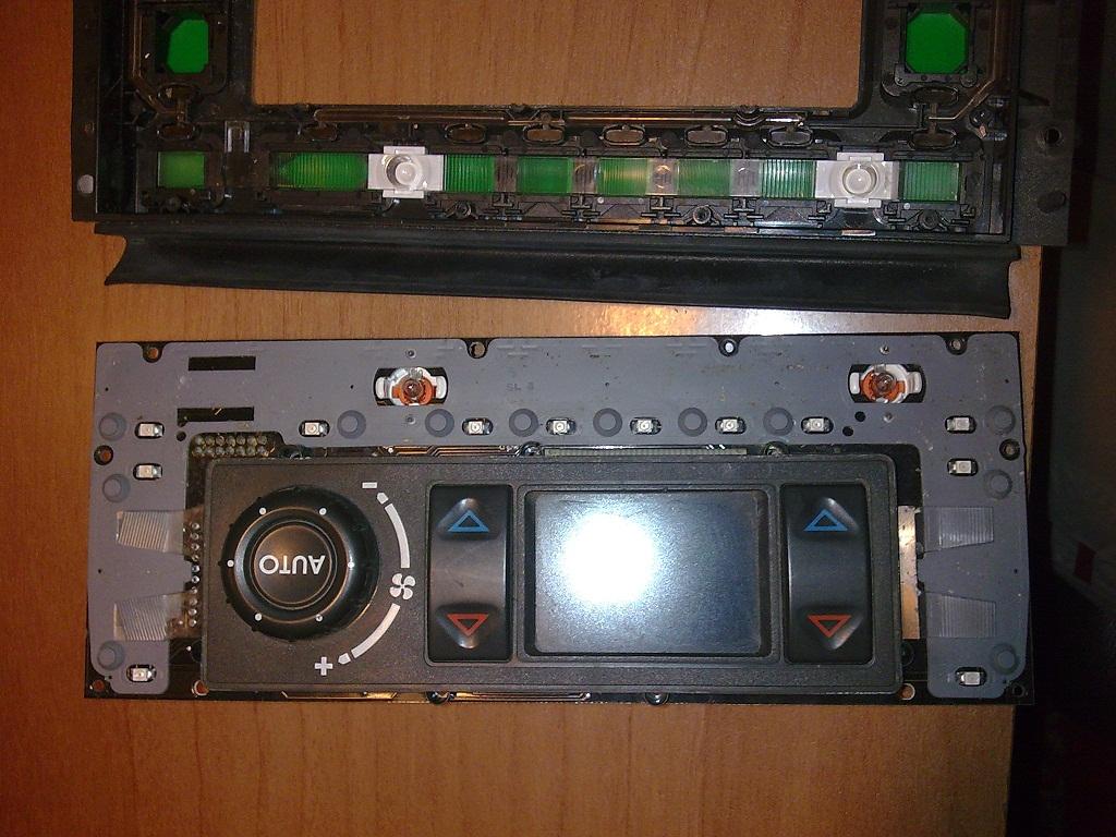

<p dir="auto">выкладываю вашему вниманию фото отчёт о ремонте контактных площадок экрана ЭБУ климата.</p>
<p dir="auto">начало.</p>

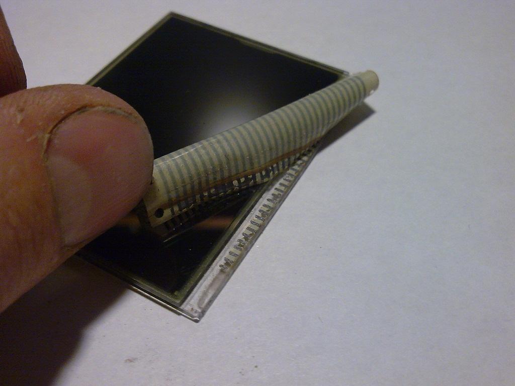

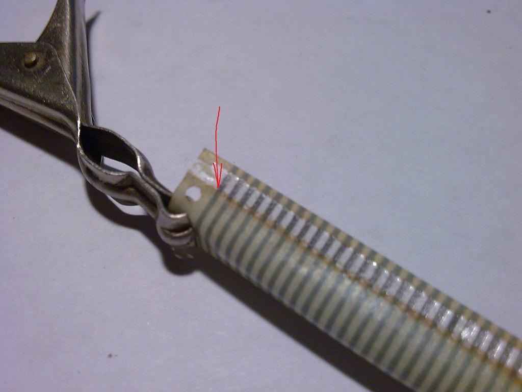

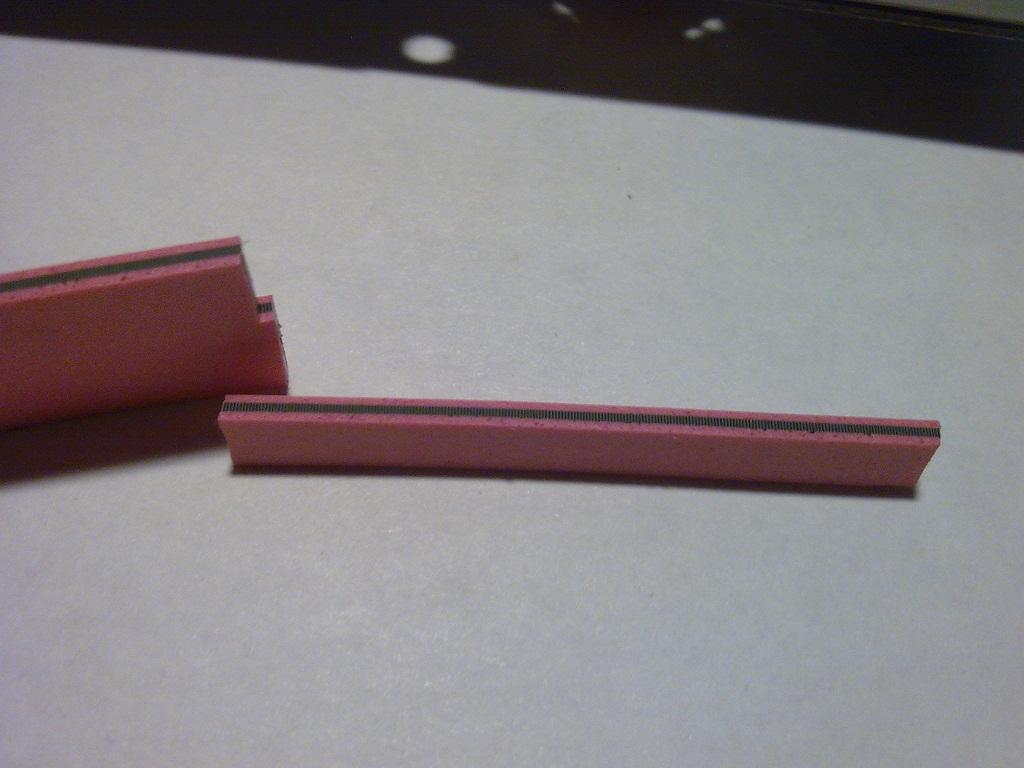

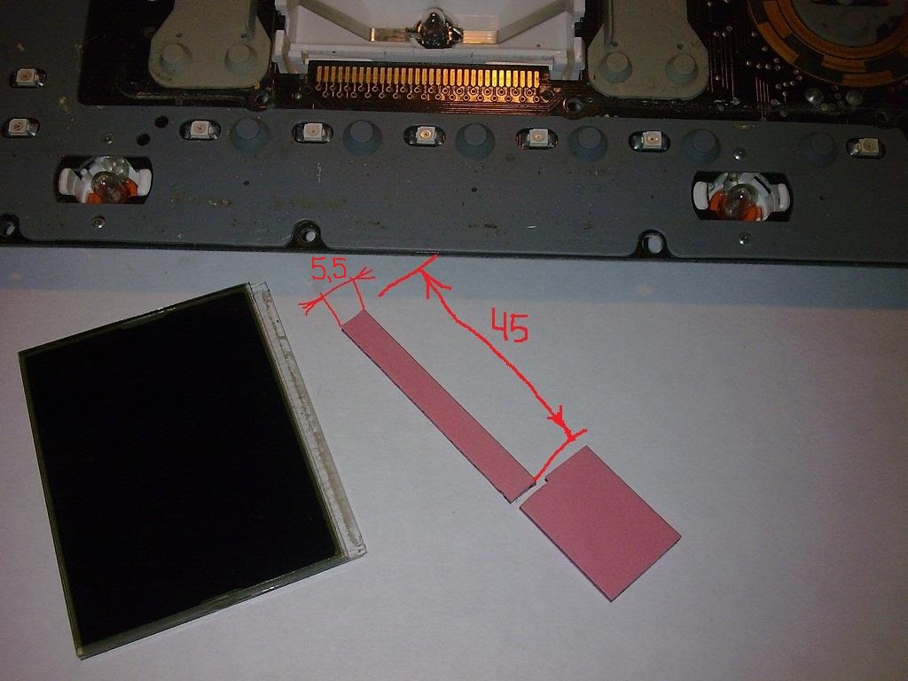

<p dir="auto">купил пегас 1996г, а у него на экране климата светится несколько черточек, остального нет. однако, блок исправно управляет вентиляцией. пришлось начать увлекательную игру в починялки.</p>
<p dir="auto">в ходе дефектации была установлена причина: перелом графитовых дорожек пленочного шлейфа от вибрации и времени. решением проблемы является замена шлейфа на эластомерный проводник (зебра).</p>

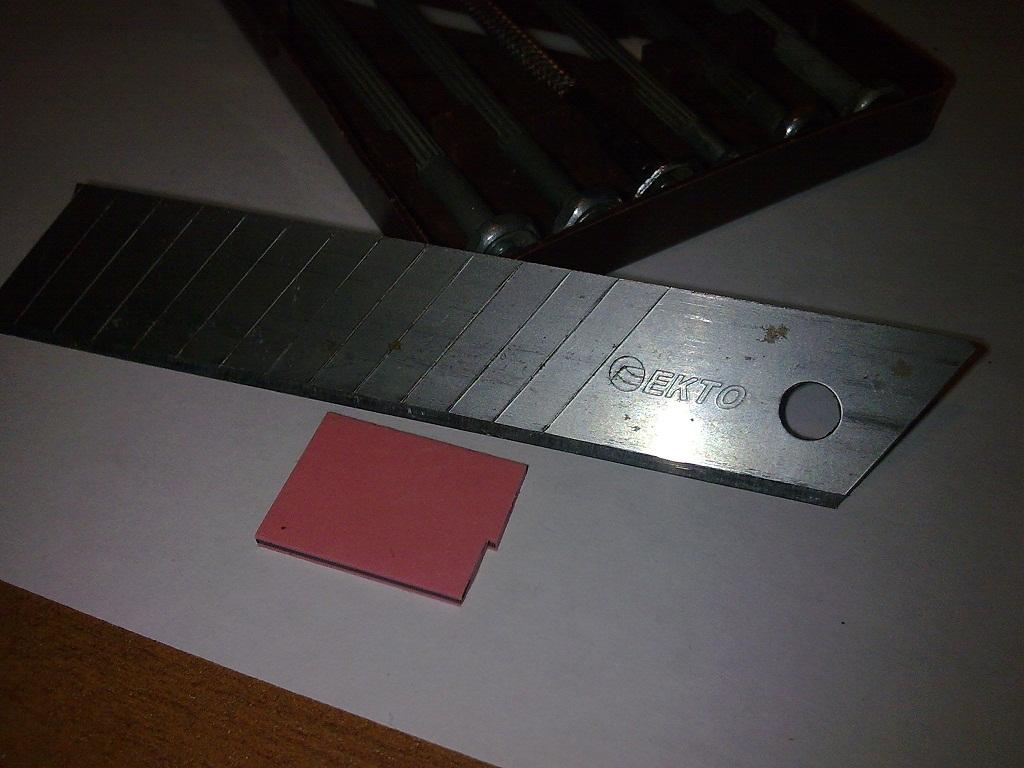

<p dir="auto">понадобится:</p>
<ol>
<p dir="auto">отвертки: плюсовая (крест) средне-мелкого калибра и минусовая (плоская) часовая</p>
<p dir="auto">ватные палочки</p>
<p dir="auto">спирт этиловый</p>
<p dir="auto">новое лезвие строительного ножа</p>
<p dir="auto">эластомер (зебра) 45х8мм</p>
<p dir="auto">терпение, свежая голова, твердые руки.</p>
<p dir="auto">сразу скажу, что операция достаточно кропотливая, требует ловкости и точности движений.</p>

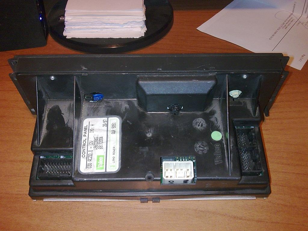

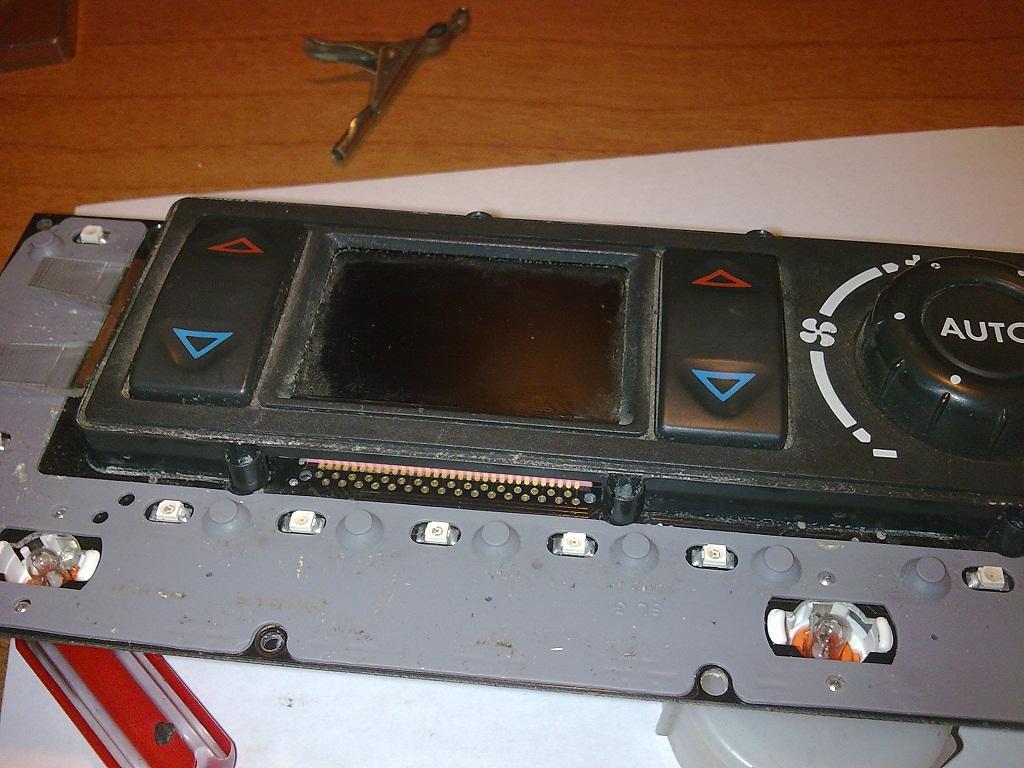

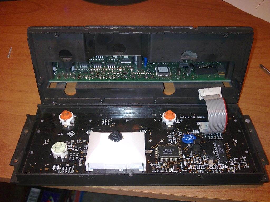

<p dir="auto">снятый с а/м ЭБУ</p>
<p dir="auto"><img src="/assets/uploads/imported_images/522/1_2014-01-14.jpg" alt="" class=" img-fluid img-markdown" /></p>

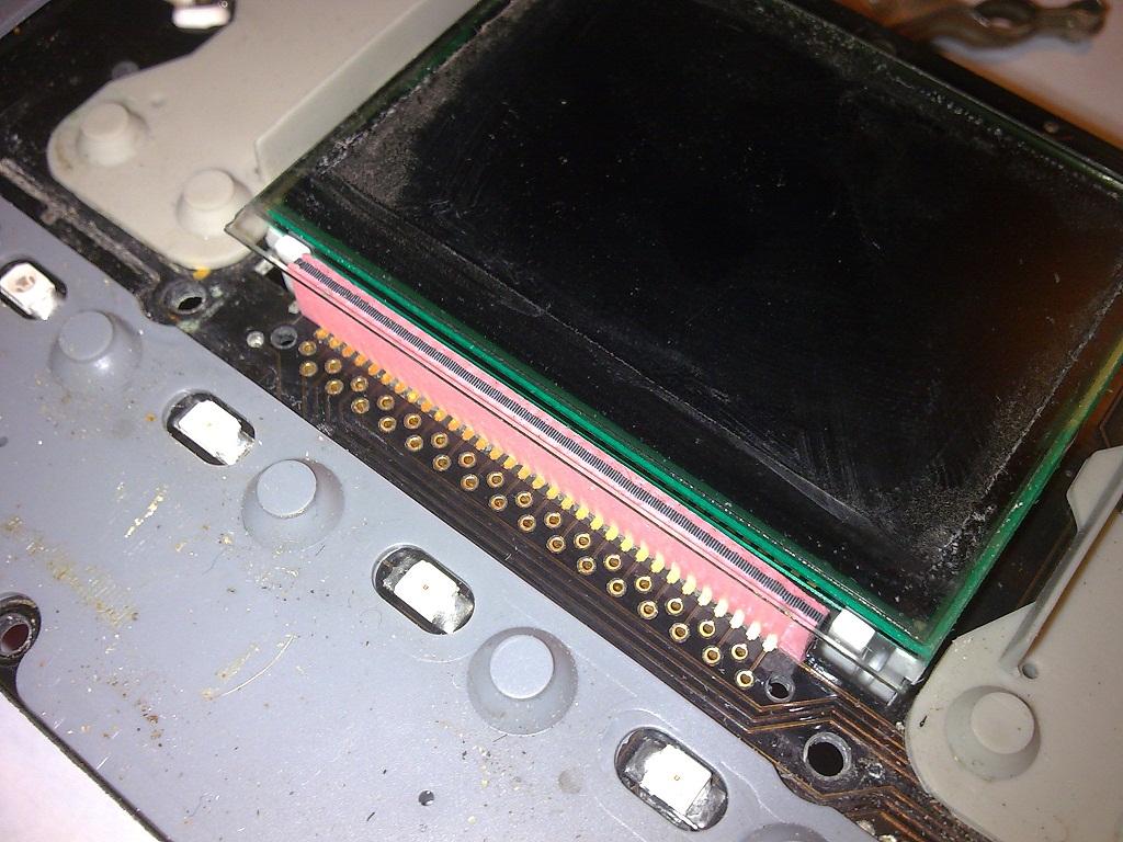

<p dir="auto">разборка ЭБУ сложности не представляет, выкручиваем саморезы.</p>
<p dir="auto">аккуратно вынимаем фишку шлейфа.</p>
<p dir="auto">заднюю часть блока откладываем подальше чтоб не мешала</p>
<p dir="auto"><img src="/assets/uploads/imported_images/522/2-2.jpg" alt="" class=" img-fluid img-markdown" /></p>

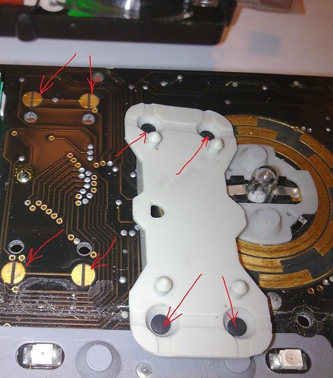

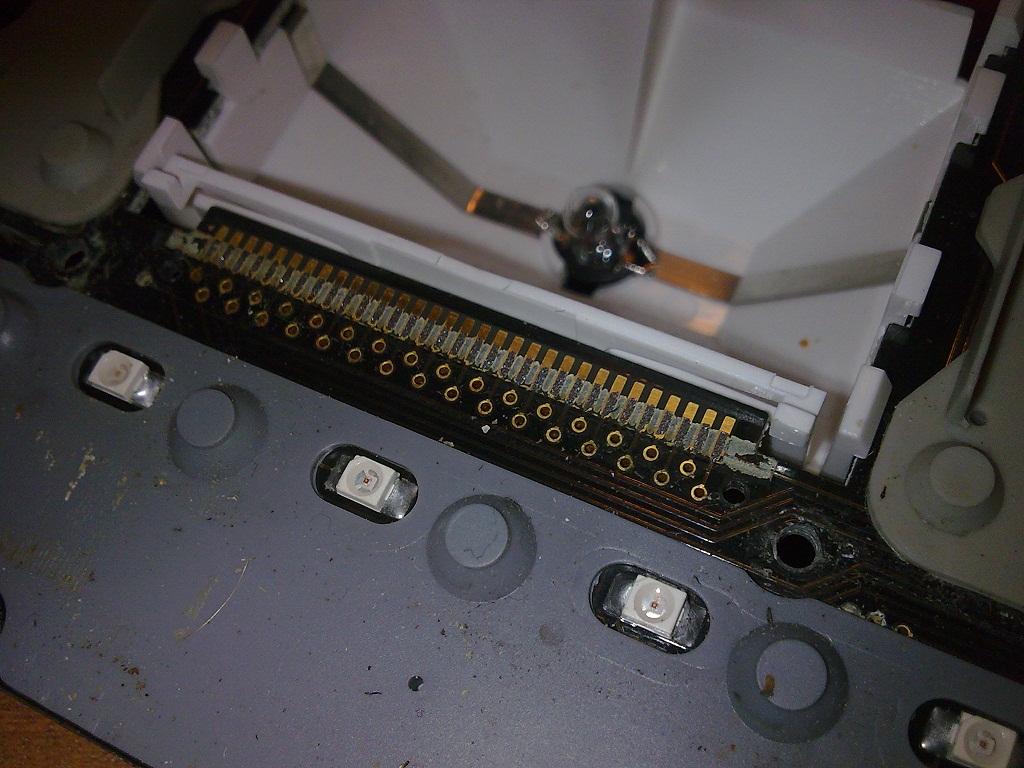

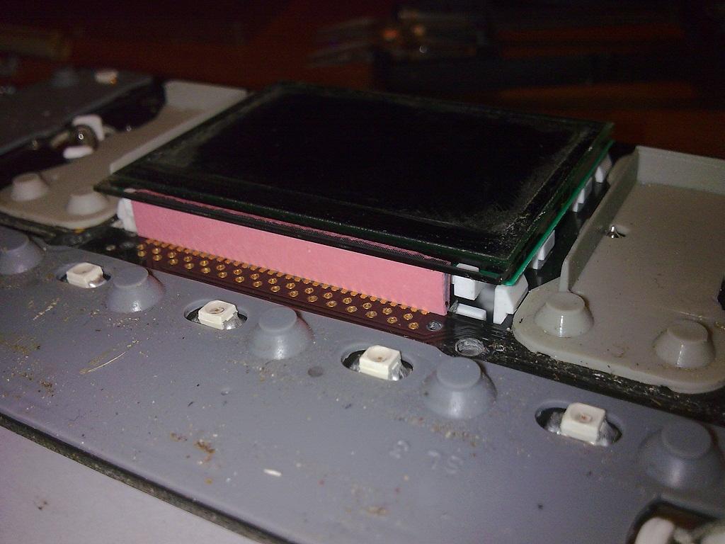

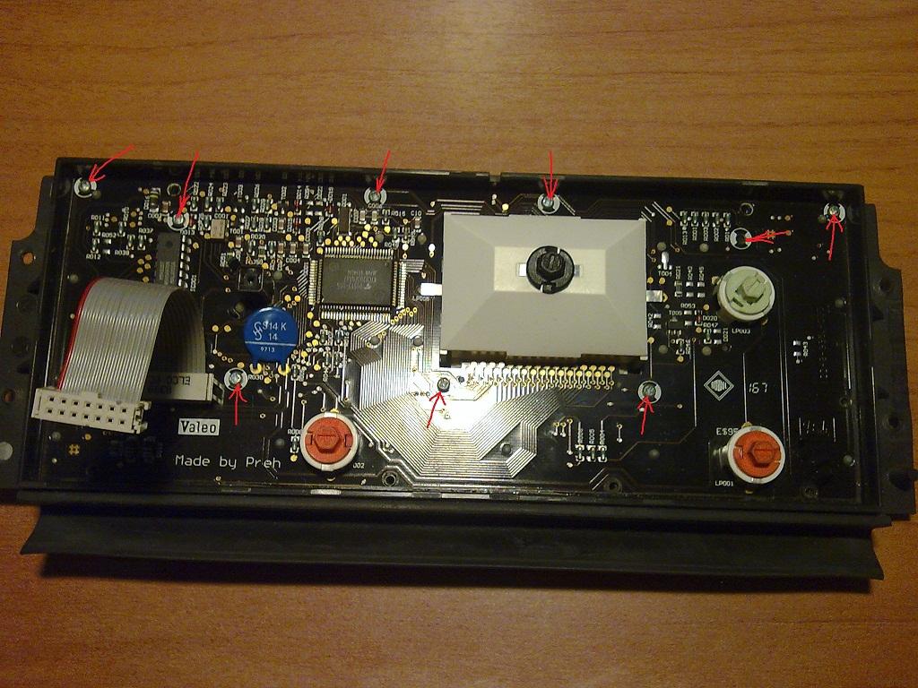

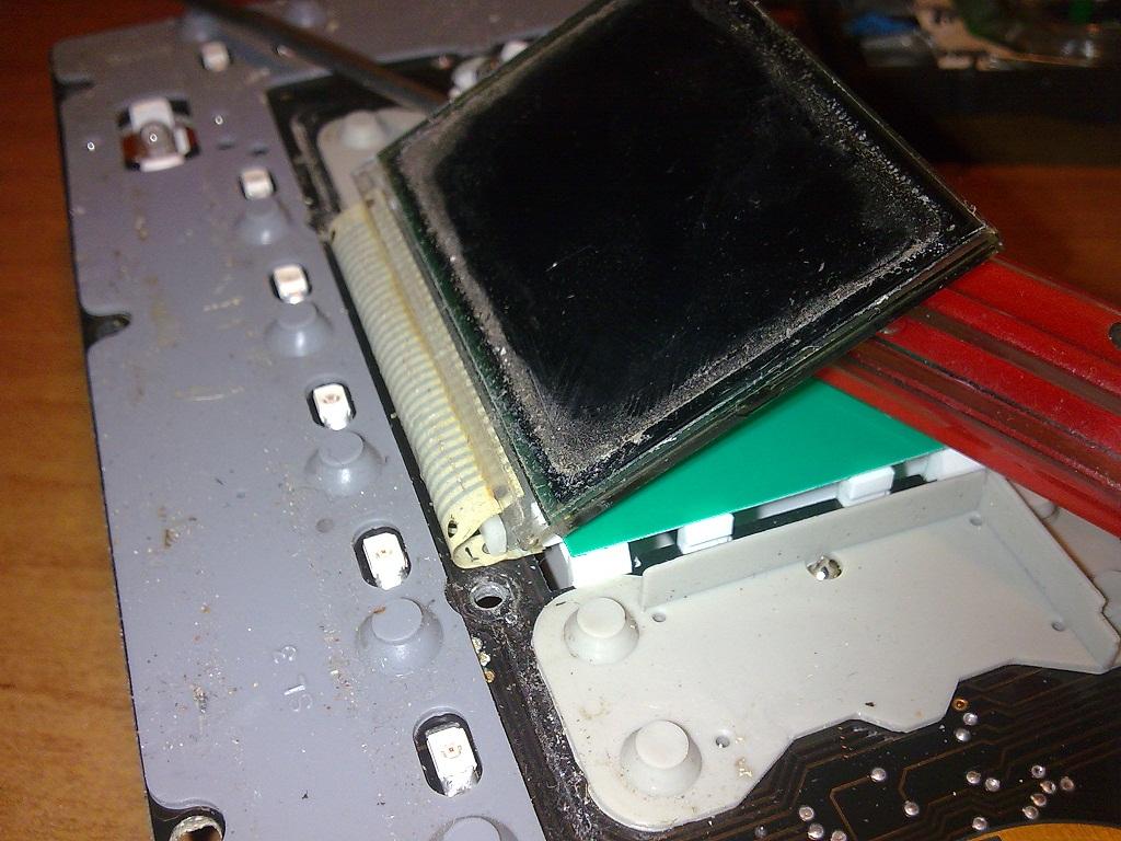

<p dir="auto">выкручиваем мелкие саморезы место которых обозначено белым кружком</p>
<p dir="auto"><img src="/assets/uploads/imported_images/522/3-2.jpg" alt="" class=" img-fluid img-markdown" /></p>

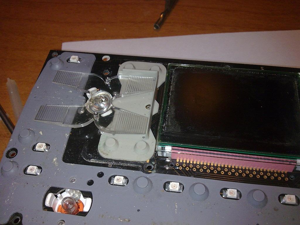

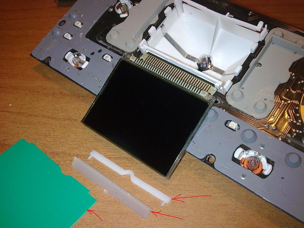

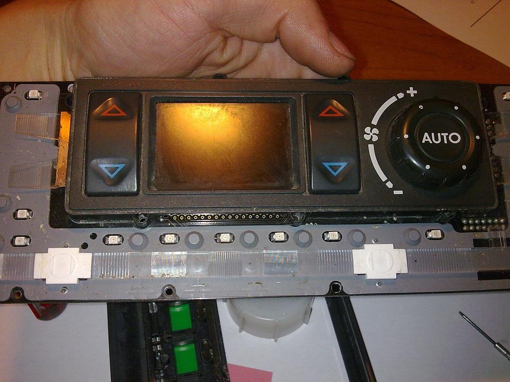

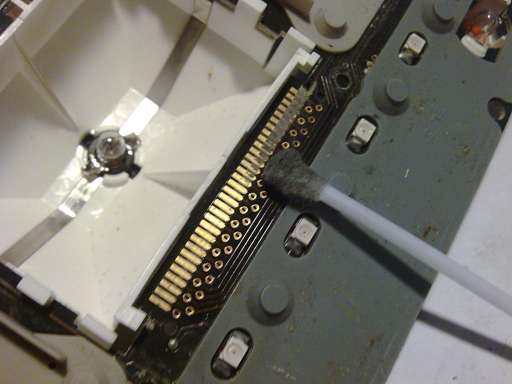

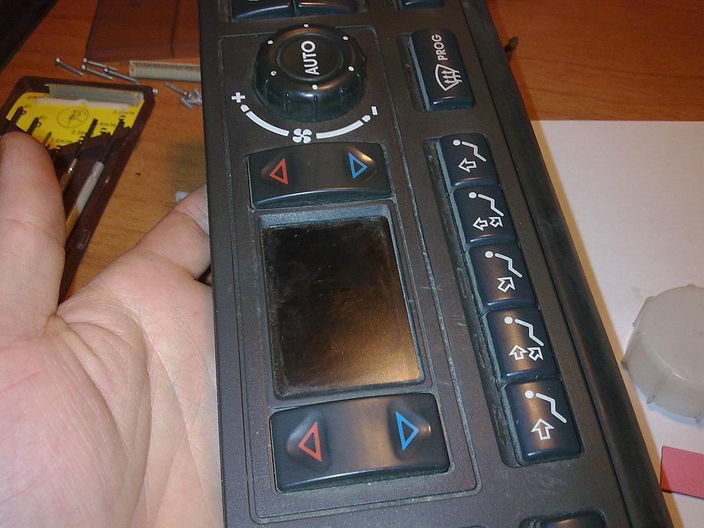

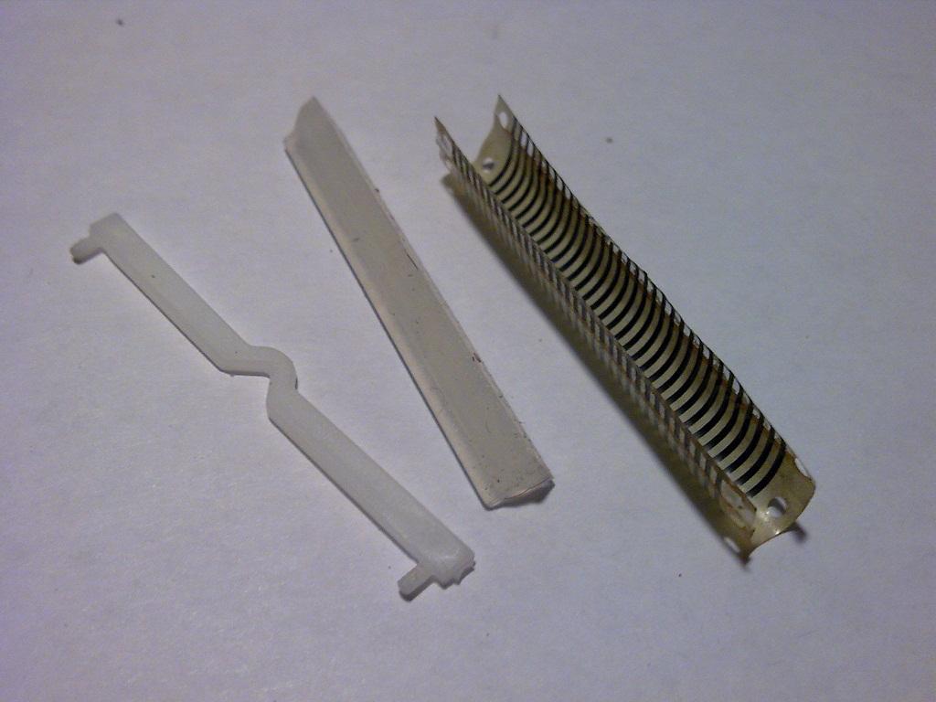

<p dir="auto">переворачиваем и прижимая к плате рамку экрана (нажав на кнопки задания температуры) снимаем вверх переднюю крышку ЭБУ.</p>

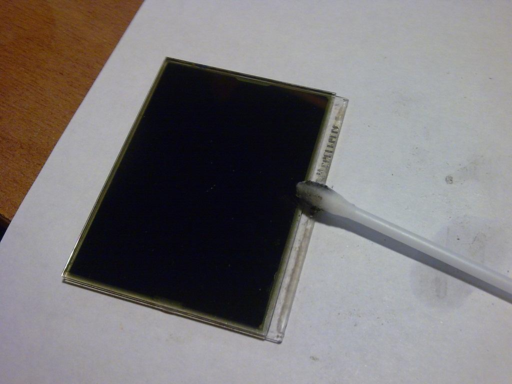

<p dir="auto">световедущую планку кладем на место в крышку</p>
<p dir="auto"><img src="/assets/uploads/imported_images/522/4-2.jpg" alt="" class=" img-fluid img-markdown" /></p>
<p dir="auto"><img src="/assets/uploads/imported_images/522/5-2.jpg" alt="" class=" img-fluid img-markdown" /></p>

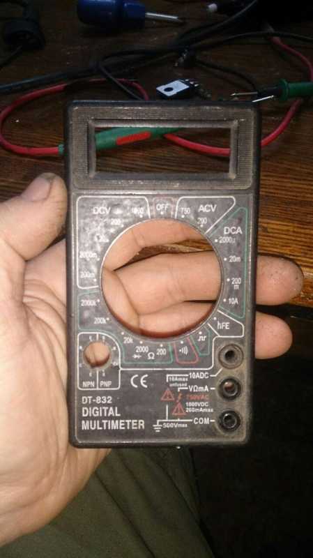

<p dir="auto">Ну и пегас рейстайл 2001 год. Температуру показал сразу правильную.</p>
<p dir="auto">Фото тестера -донора.</p>
<p dir="auto"><img src="/assets/uploads/imported_images/3700/photo_2018-02-25_12-12-39.jpg" alt="" class=" img-fluid img-markdown" /></p>

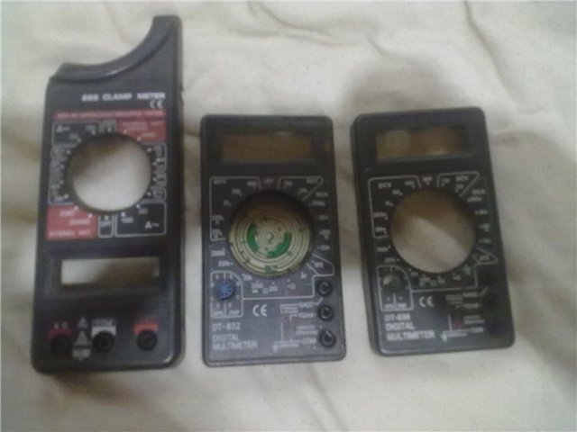

Как и советовали, выпотрошил нерабочий тестер, поставил резинку-всё работает!)))</p>
<p dir="auto">Только непонятно, когда собрал на скорую руку, подключил проверить-температуру за бортом показывал заниженную.</p>
<p dir="auto">Второй раз всё перевинтил, собрал-почему то стало -40</p>
