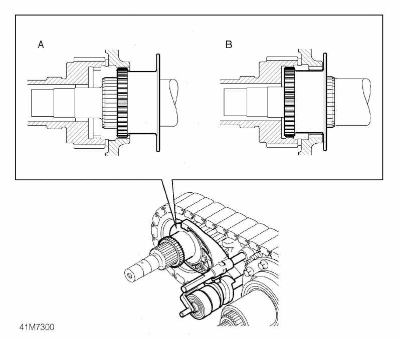

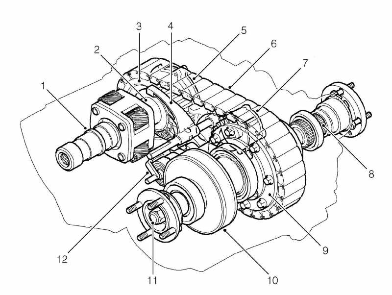

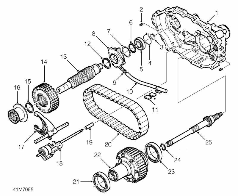

      Смотри с пристрастием работу хаба (16), который перемещается по шлицам вала (13) вилкой (17 ), которую перемещает кулачёк на валу (18), а уже этот вал вращается электромоторчиком раздатки.
      Зубчатый венец хаба входит в понижающий планетарный редуктор (1)
      При положении HI (повышенная, обычный режим трансмиссии) положение хаба В - зубчатый венец хаба входит в зубчатый венец вала понижающего редуктора и крутящий момент из КПП передается напрямую на хаб-цепь- и т.д.
      При положении LO (пониженная) положение хаба А - зубчатый венец хаба входит в контакт с зубчатым венцом корпуса дифференциала понижающего редуктора и крутящий момент из КПП увеличивается и через хаб поступает на цепь и т.д.
      Как-то так...
      Вывод: если в приводе хаба (конкретнее в моторчике и его редукторе переключения режимов раздатки) неисправность, то он мог зависнуть в промежуточном положении и не передавать крутящий момент. Но, я так понял, что при вращении входного вала раздатки фланцы карданов крутились...
      Тут два варианта:
      вариант механический - подклинивший привод хаба при снятии раздатки от ударов и вибраций мог встать на место и работа раздатки восстановилась;
      вариант электрический - глюк в <a href="https://jlrforum.ru/forum/barakholka-prodazha-zapchastej">проводке</a> и коротнула цепь предохранителя 11, которая, как я понимаю, "вывешивает" хаб в среднем положении...
