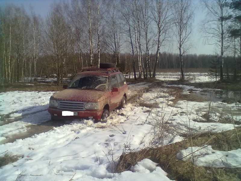

                Если ты утверждаешь что муфта не передаёт ничего и лишь в момент разности вращения мостов она срабатывает как блокировка дифа,то совет - Поставь на машину свою муфту с АТФкой,либо с ПМСкой 10000..зацепи машину за крепкий столб(а лучше в болото какое загони,когда накопаешься лопатой,тогда всё и поймёшь,физические нагрузки лучше всего помогают в познании матчасти) и погазуй с десяток минут..потом посади кого нибудь за руль и посмотри какие колёса будут грести и БУДУТ ЛИ ВООБЩЕ они грести???Речь не идёт о поездках по асфальту,на нём масло в муфте не греется практически,потому хоть веретёнки в муфту залей,машина будет нормально ездить по дорогам общего пользования 😂
                Кстати..так же можешь поставить муфту с АТФкой и просто снять передний кардан и прокатится попробуй так..посмотришь как муфта ,,заблокирует,, диф..ты будешь СИЛЬНО удивлён тому что машина не едет)))))))))))))))))))))))))) 😂
                Жаль на видео с регистратора не видно колёс,я бы показал работу муфты с ПМС 10000...
                На фото автос плотно сидит на мостах ..прорывается уже почти час..в этот момент и копает уже ТОЛЬКО только ЗАД(увидеть это мне было легко,круиз контроль классная штука) 😜
