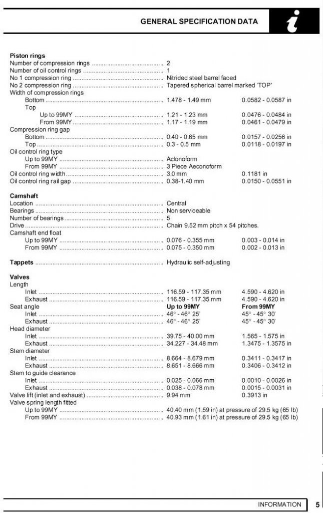

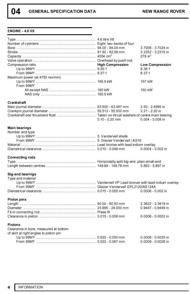

    Хотел поменять кольца,а попал на полный <a href="https://jlrforum.ru/forum/index">ремонт</a> ДВС!Подскажите размеры коленвала!
      Вот данные из Рейва.

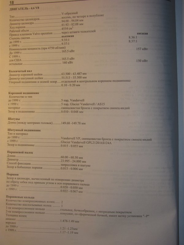

      Так же в книге по ремонту на стр. № 18 есть размеры.
      Ещё есть мануал по V8.
        Завтра свою книгу заберу и посмотрю!Спасибо за подсказку!
          Коленвал по не нашенски называется - Crankshaft.

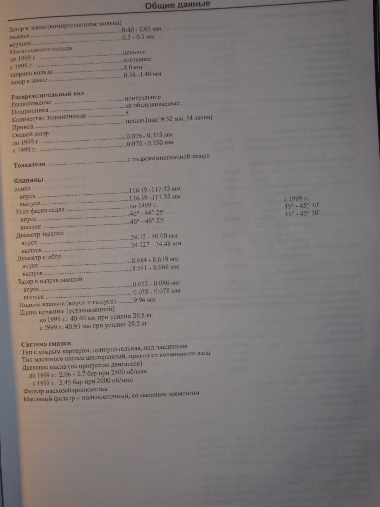

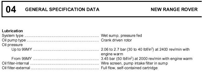

          Раз книги нет под рукой и, чтобы её не искать, я сделал фотки.
            Проверил все размеры ДВС.Всё в норме.Буду заказывать запчасти!Проблема с распредвалом,нужно менять!Ни у кого нет распреда,не востребованного?Остальные запчасти есть в интернет магазине,правда под заказ и через две недели!
