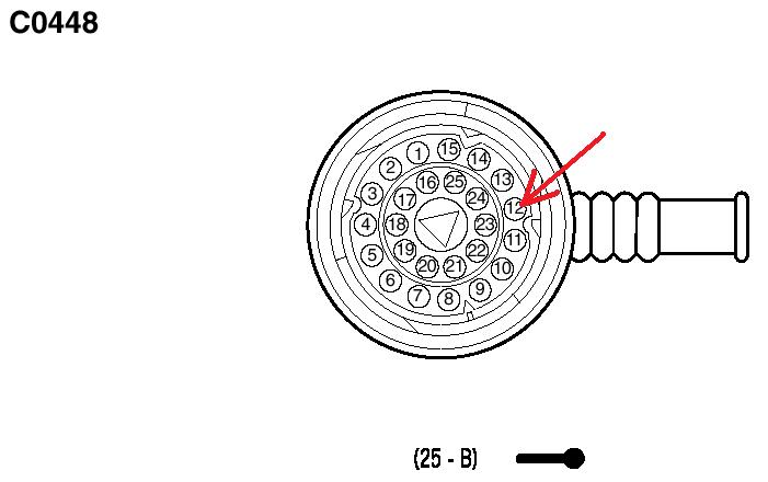

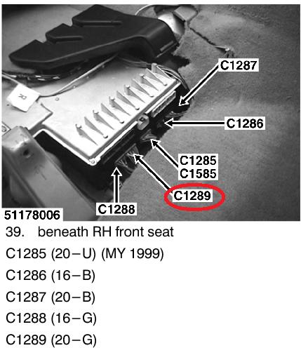

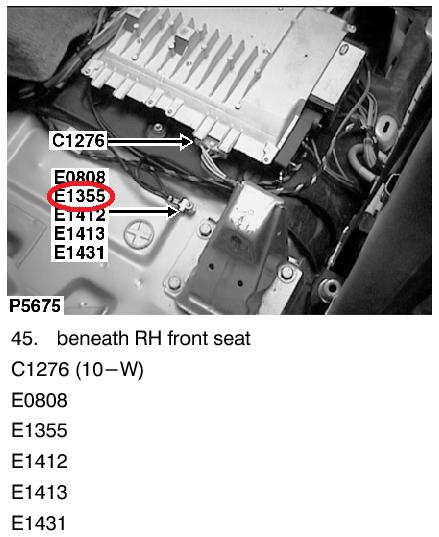

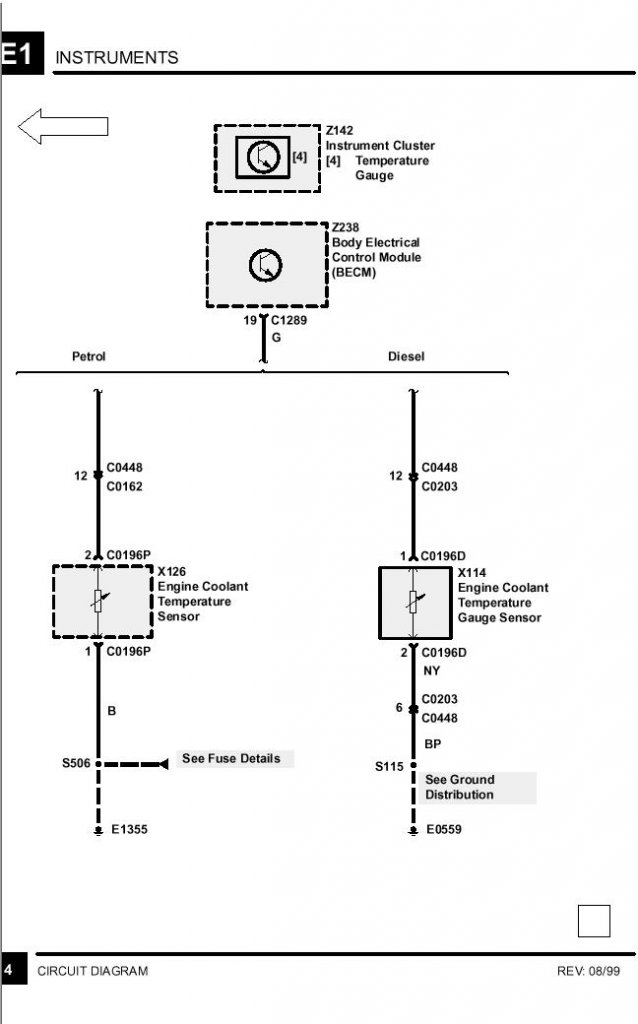

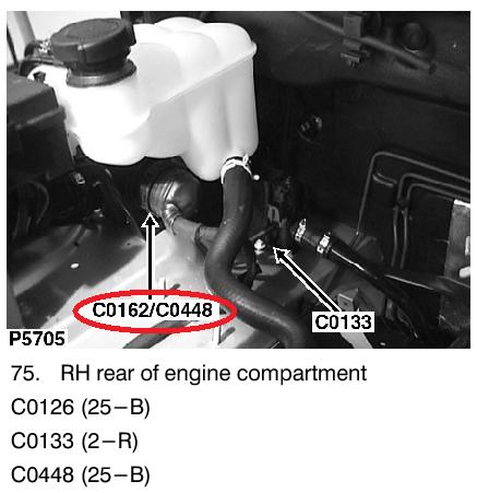

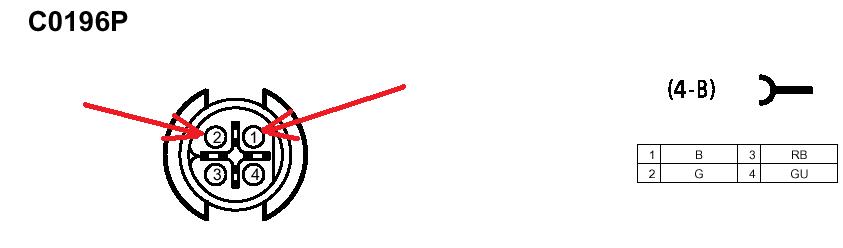

                                    https://jlrforum.ru/forum/fak/2651-ukazatel-temperatury-ozh

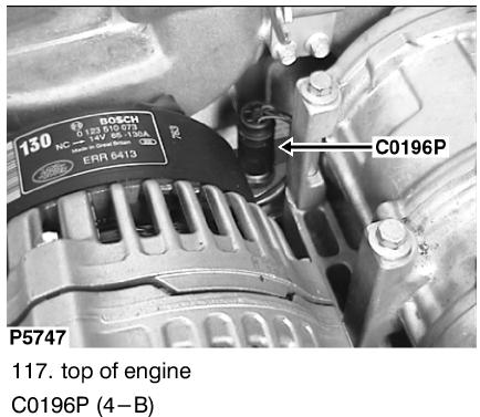

                                      На Боше установлен четырёхпроводной датчик температуры, у него внутри два датчика, один на стрелку, а другой на мозги.
                                      Схема подключения датчика на стрелку.
                                      Датчик.
                                      Разъём датчика С0196P
                                      В этом разъёме пин № 1 - чёрный провод - масса, эта масса где-то по пути имеет скрутку S506, место нахождение скрутки в схеме не указано, есть только точка крепления массы E1355.
                                      Пин № 2 - зелёный провод - сигнал датчика температуры.
                                      Сигнальный зелёный провод идёт через круглый разъём под расширительным бачком СC0448 пин № 12

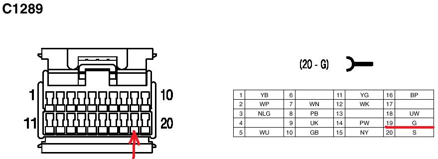

                                      От круглого разъёма провод идёт к BECMу, разъём С1289 пин № 19.
                                      От BECMа до приборки идёт цифровая шина, так что, если всё остальное на приборке работает нормально, то там прозванивать нечего.
